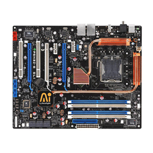

netlooney1416003163 Posted January 27, 2008 #8 Posted January 27, 2008 φιλε σου προτεινς ανεπιφυλαχτα το Asus γιατι ειναι ενα απο τα καλυτερα και το λεω απο προσωπικη αποψη γιατι εχω το P5N32-E SLi Plus και εχει τρελες δυνατοτητες για overclicking!!! Οχι βεβαια οτι το Gigabyte υστερει σε κατι (Βλεπε MOS) :)

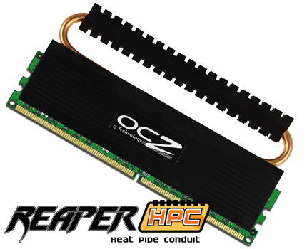

netlooney1416003163 Posted January 27, 2008 #9 Posted January 27, 2008 Οσο για μνημες θα σου προτεινα να παρεις OCZ και ΜΟΝΟ γιατι πολυ απλα ειναι οι μοναδικες στην κορυφη και ειναι μονες http://www.ocztechnology.com/products/memory/ocz_ddr2_pc2_6400_reaper_hpc_edition
