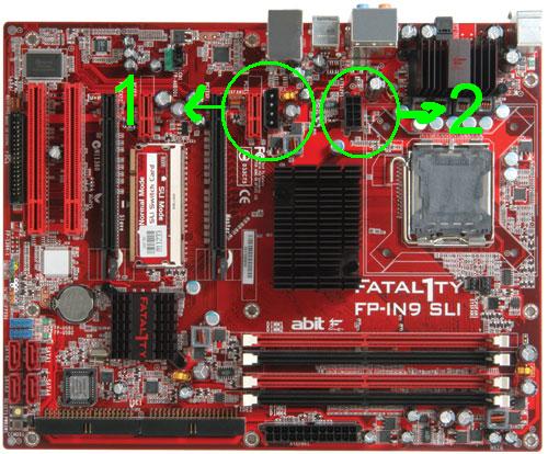

gpsgp Posted February 1, 2008 #1 Posted February 1, 2008 Παιδιά θα ήθελα να ρωτήσω κάτι ενημερωτικά για την μητρική μου.Έχω την ABIT Fatality FP-IN9 SLI και έχει 2 4πινες υποδοχές κολλητά για τροφοδοσία του επεξεργαστή,χρησιμοποιώ την μία με ένα 4πινο βύσμα από το τροφοδοτικό και νομίζω οτι δουλευει καλά.Το τροφοδοτικό εχει 2 4πινα βύσματα,ξερετε αν πρεπει να βαλω και το αλλο πανω???ο επεξεργαστης ειναι ο 6400 (2.13ghz νομιζω) Δεν ξερω αν ειναι ανουσια η ερωτηση αλλα ευχαριστω για την βοηθεια και τον χρονο σας!

petroSEXtreme Posted February 2, 2008 #3 Posted February 2, 2008 Αρχική απάντηση από MOS [Χθες, στις 22:46] Το Δευτερο τετραπυνο θα το χρειαστεις οταν εχεις κανει overclocking....και εχεις αυξησει τα ρευματα !! Με λιγα λογια δεν ειναι απαραιτητο !! ρε παιδια δεν ειναι αναγκη να πεταγομαστε σε οτι ερωτηση κανει ο καθενας χωρις να ξερουμε (τουλαχιστον αν δεν ειμαστε σιγουροι ας βαζουμε μπροστα σαυτα που λεμε ενα"ισως" ενα "πιστευω" ενα "μαλλον" ενα κατι τελοσπαντων...) απλα για να ποσταρουμε... Βγηκαν δηλαδη μητρικες που σου λενε αμα κανεις overclock βαλε αυτο το καλωδιο...αν οχι βαλε τα μισα... Καλο ειναι να εχεις ολα τα καλωδια τροφοδοσιας σε μια μητρικη.Αυτο που ρωτας εσυ ειναι extra τροφοδοσια για τις GPU σε περιπτωση που εχεις ενεργοποιησει το sli στη μητρικη σου...

petroSEXtreme Posted February 3, 2008 #6 Posted February 3, 2008 Αμα ειχες την μητρικη (ή εστω εκανες το κοπο να κανεις ενα search να δεις εστω μια φωτο της να δεις πως ειναι εστω...) θα καταλαβαινες οτι δεν εχει δυο 4πινα σαν και αυτα που λες...:baby: αλλα το ενα ειναι κανονικο τετραπινα (βλεπε dfi ultra-d) Γιαυτο λεω.....καλο ειναι καμια φορα τις υπερβολικες γνωσεις που εχουμε... να τις κραταμε για τον εαυτο μας....
MOS Posted February 3, 2008 #8 Posted February 3, 2008 Καποτε ειχα και γω την MSI K8N SLI που ειχε αυτο το ενα που εχεις κυκλωσει !! Χαριλαος...Το 2 δηλαδη ποιο 8πινο περνει ???
JohnG85 Posted February 3, 2008 #9 Posted February 3, 2008 @gpsgp Σωστά σου έχει απαντήσει ο MOS στο πρώτο post αν και έχω την αίσθηση ότι έχει καταλάβει ότι έχεις ένα μόνο τετράπινο ! Και πάλι θα μπορείς να κλοκάρεις απλά είναι καλύτερα αν έχεις 8πινο. Οπότε αφού το psu σου στην ουσία έχει 8πινο εννοείται ότι θα το βάλεις !@petros@idk$ Οι GPU τραβάνε ρεύμα από το slot που είναι κουμπωμένες και από το 6πινο ή 8πινο αναλόγως, που είναι κουμπωμένο πάνω τους. Αυτά που έχεις κυκλώσει είναι αριστερά τα έξτρα βοηθητικά 12V για τις pci-express κάρτες που μπορεί να έχεις κουμπωμένες στα pci-x X1, X2 κλπ και δεξιά είναι το 8πινο τροφοδοσίας του επεξεργαστή. Ε το παλικάρι έλεγε ότι το τροφοδοτικό του βγάζει 2 4πινα και η μητρική έχει το καινούριο 8πινο χωρισμένο σε 2 4πινα επειδή έχει πρόβλεψη για τα παλαιότερα τροφοδοτικά και αν υπάρχει κάποιο πρόβλημα με το να βάλει μόνο ένα 4πινο...
MOS Posted February 3, 2008 #10 Posted February 3, 2008 Αρχική απάντηση από JohnG85 [Σήμερα, στις 14:27] @gpsgp Σωστά σου έχει απαντήσει ο MOS στο πρώτο post αν και έχω την αίσθηση ότι έχει καταλάβει ότι έχεις ένα μόνο τετράπινο ! Και πάλι θα μπορείς να κλοκάρεις απλά είναι καλύτερα αν έχεις 8πινο. Οπότε αφού το psu σου στην ουσία έχει 8πινο εννοείται ότι θα το βάλεις ! @petros@idk$ Οι GPU τραβάνε ρεύμα από το slot που είναι κουμπωμένες και από το 6πινο ή 8πινο αναλόγως, που είναι κουμπωμένο πάνω τους. Αυτά που έχεις κυκλώσει είναι αριστερά τα έξτρα βοηθητικά 12V για τις pci-express κάρτες που μπορεί να έχεις κουμπωμένες στα pci-x X1, X2 κλπ και δεξιά είναι το 8πινο τροφοδοσίας του επεξεργαστή. Ε το παλικάρι έλεγε ότι το τροφοδοτικό του βγάζει 2 4πινα και η μητρική έχει το καινούριο 8πινο χωρισμένο σε 2 4πινα επειδή έχει πρόβλεψη για τα παλαιότερα τροφοδοτικά και αν υπάρχει κάποιο πρόβλημα με το να βάλει μόνο ένα 4πινο... Σωστα... Αρα εχουμε και λεμε δεν ειναι απαραιτητο...αλλα ειναι καλυτερα !!
