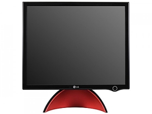

Καλησπερα σε ολους, εχω ενα προβλημα με τον υπολογιστη, μολις ξεκιναει ο υπολογιστης η φωτεινότητα ειναι πολυ χαμηλη και στην συνεχεια αυξανεται μονη της με τα απο κανα 2 λεπτα ενω στην συνεχεια λειτουργει κανονικα και στα παιχνιδια και σε ολα. Η καρτα γραφικων ειναι η 9600 GT υποθετω πως ειναι καποιο προβλημα με την καρτα γραφικων.
Ευχαριστω εκ των προτερων!:066:
δηλαδη μαλλον εχει καποιο προβλξμα ο μετασχηματιστης της γιατι ειναι εξωτερικος. Η οθονη ειναι μια LG FLATRON
το θεμα ειναι οτι το κανει μονο στην αρχη δηλαδη αν τον αφησω να ανοιξει και να επανερτηει η φωτεινοτητα και κανω restart ολα λειτουργουν κανονικα η αν κλεισω τον υπολογιστη και τον ανοιξω σε μικρο χρονο παλι ανοιγει κανονικα μονο αν τον αφησω κανα 15 λεπτο παλι χαλαει η φωτεινοτητα και πρεπει να περιμενω περιπου 2 λεπτα να επανερθει
Με βαση τα παραπανω, κατα 99% εχει προβλημα η οθονη σου.
Διστυχως δεν εχω ξανασυναντησει το συγκεκριμενο προβλημα οποτε δεν γνωριζω ποιο υποσυστημα της οθονης σου ειναι εκεινο που εχει το προβλημα.
καλα κανατε και αλλαξατε τον τιτλο δεν ηξερα απο την αρχη τι εφτεγε!
το παραξενο ειναι οτι στην συνεχεια λειτουργει κανονικα αυτο δεν μπορω να καταλαβω...
τελικα ειχε χαλασει ο μετασχηματιστης της οθονης και δεν εδεινε το σςστο ρευμα, σας ευχαριστω πολυ ολους
Δεν είναι απλός μετασχηματιστής είναι τροφοδοτικό.
τελικα ειχε χαλασει το τροφοδοτικό της οθονης και δεν εδεινε το σωστο ρευμα, σας ευχαριστω πολυ ολους :008::008::008:
