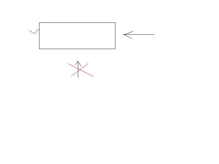

masteripper1416003167 Απρίλιος 14, 2008 #6 Κοινοποίηση Απρίλιος 14, 2008 Σε κάτι τέτοιες θερμοκρασίες ήταν και ο δικός μου ο Seagate και αιωνία του η μνήμη.Η λύση που βρήκα εγώ είναι ψιλομοντάρισμα στο κουτι ωστε η ροη του αερα να είναι στο μήκος του δίσκου και όχι να χτυπάει "αχρηστα" κατ εμε στο πλάτος του Αν υποθέσουμε ότι κοιτάζεις τον σκληρο απο πάνω Εαν φυσικά ειναι τέτοια περίπτωση το κουτί σου Link to comment Share on other sites More sharing options...
