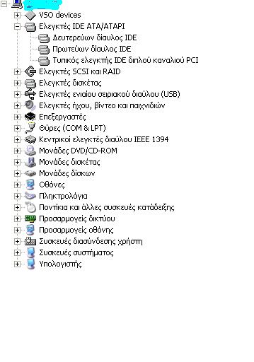

Eπειδη λογω χρονου(σου-κου) θελω να κανω κατι πειραματα ..
μπορει καποιος με raid σε inch9r και XP 32bit να βαλει screenshot απο device manager το
ide ata/atapi controllers?

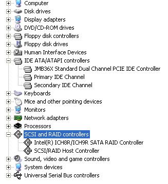

δεν χτυπας και μια το scsi/raid...??
edit
Να θυμηθω να παταω f5 πριν ποσταρω..:p
thanks pap..
