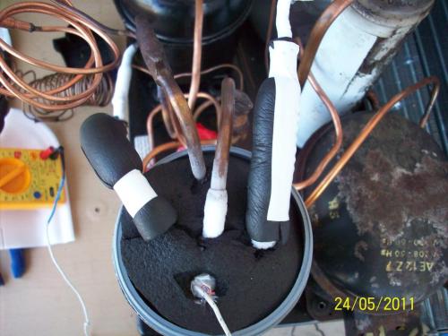

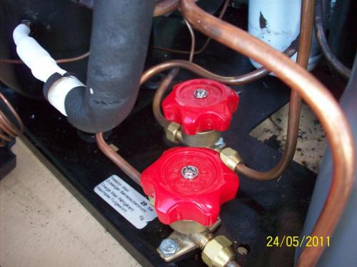

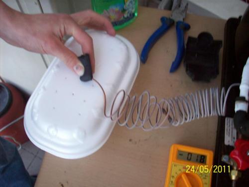

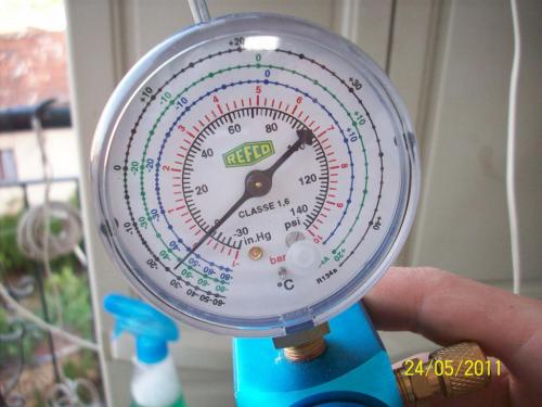

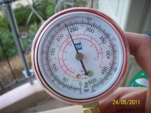

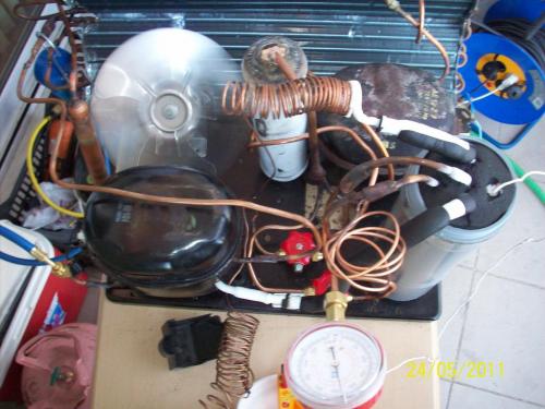

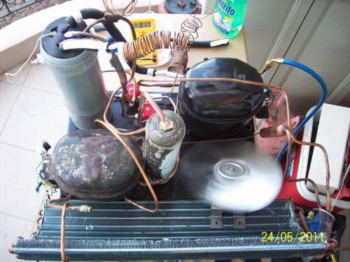

tasos51 Posted May 24, 2011 #1 Share Posted May 24, 2011 μετα απο ερκετη μελετη του διοξειδιου του ανθρακα καταφερα μαζι με εναν φιλο μου να κατασκευασουμε ενα διβαθμιο συστημα υγροποιησης και κατοπιν στερεοποιησης του διοξειδιου του ανθρακα. Δυστηχως λογο αυξημενων υποχρεωσεων (καταραμενο διαβασμα) το συστημα ολοκληρωθηκε σε αρκετο καιρο και δεν μπορεσα να εχο φωτογραφιες κατα την ωρα της κατασκευης. Σας παραθετω φωτογραφιες και καποιες βασικες πληροφοριες. Αρχικα να πω οτι στο πρωτο σταδειο χρησιμοποιηθηκε r134 kai πολυ λιγο r410, μεσα στην πλαστικη σωληνα υπαρχει ενας εναλακτης απο μια φιαλη προπανιου η οποια εχει ενα σπειρωμα 6 μετρων. Επισης εχει μια εισοδο απο πανω αλλα και μια εξοδο για το co2. Να τονισω οτι η εξοδος κατεβαινει μεχρι τον πατο για να ρουφαει κατευθειαν υγρο co2 με το κλεισιμο λοιπον της μιας βανας συμπιεζουμε co2 μεσα στην φιαλη με το ενα μοτερ και λογο της συμπιεσης περιπου 18-17 bar αλλα και τη ψυξη στους -22 περιπου επιτυγχανεται η υγροποιηση του co2 αμεσως μετα, με το ανοιγμα της βανας το υγρο πλεον co2 οδηγειται σε εναν 4μ cap tub κατα τον ψεκασμο του υγρου co2 απο τον cap. το co2 αυτοψυχεται λογο αποσυμπιεσης και μετατρεπεται σε στερεο. Ακομα να τονισω οτι λογο υψηλης πιεσης ο cap tube με το που φραζει απο το στερεο co2 κατευθειαν ανοιγει και κανει τον ηχο σαν να σκανε ποπκορν Link to comment Share on other sites More sharing options...

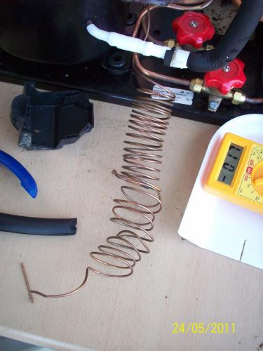

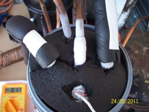

tasos51 Posted May 24, 2011 Author #2 Share Posted May 24, 2011 να και ο εναλακτης ο πλαστικος σωληνας χρησιμοποιηθηκε μονο για τν συγκρατιση της μονωσης πανω η υψηλη πιεση του co2 και η χαμηλη κατω του πρωτου σταδιου δεκτες οι παρατηρησεις και οι συμβουλες Link to comment Share on other sites More sharing options...

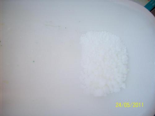

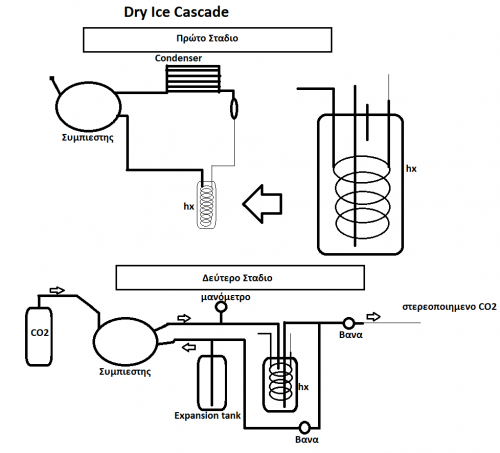

unseen Posted May 25, 2011 #4 Share Posted May 25, 2011 Αρχηγε μου με εφτιαξες Καταρχας μπραβο για την προσπαθεια και γενικα για ολη τη δουλεια που ριξατε. Ποσο παγο μπορεις να φτιαξεις απο μια μπουκαλα co2 και σε ποση ωρα; Ενα σχεδιο της ολης συνδεσμολογιας θα ηταν χρησιμο για να καταλαβουμε ολοι. Thanks Link to comment Share on other sites More sharing options...
tasos51 Posted May 25, 2011 Author #5 Share Posted May 25, 2011 ναι οντος για το σχεδιο θα το εχετε συντομα τωρα για τον παγο περιπου μισο κιλο παγο με εναν δυκιλο πυροσβεστηρα αλλα με πυροσβεστηρα ειναι ασυμφορο γιαυτο θα νικιασω μια 20kg μπουκαλα με co2 για πειραματα που γεμιιζει με 8 ευρω και οχι με 7 που γεμιζει ο πυροσβεστηρας παντως ευχαρισουμε για τα καλα σας λογια Link to comment Share on other sites More sharing options...
unseen Posted May 25, 2011 #6 Share Posted May 25, 2011 δηλαδη ειναι περιπου 1 προς 4 ? Aπο τα 20kg θα παρεις 5; Αν ειναι 8 ευρω για 5 κιλα δε ξερω αν πολυαξιζει απο αποψη κοστους. Βεβαια ειναι και η ευκολια. Link to comment Share on other sites More sharing options...

tasos51 Posted May 25, 2011 Author #8 Share Posted May 25, 2011 οριστε και το σχεδιο Link to comment Share on other sites More sharing options...

unseen Posted May 25, 2011 #10 Share Posted May 25, 2011 μπραβο Τασο. Ευχαριστουμε πολυ και για το σχεδιο. Να περιμενουμε και αλλες κατασκευες απο δω και περα; Link to comment Share on other sites More sharing options...
