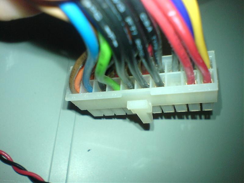

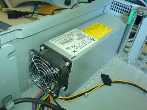

Προσπαθώ να χτίσω ένα htpc και για να μου βγει φτηνά πήρα ως βάση το case και το psu από ένα παλιό compaq pc. Το τροφοδοτικό είναι ένα της Delta electronics, ισχύος 180W.
Όπως φαίνεται και στη σχετική φωτογραφία, το τροφοδοτικό παρουσιάζει μια αναποδιά στο 20πινο βύσμα. Συγκεκριμένα, λείπει το καλώδιο από ένα pin, ενώ σε ένα άλλο pin υπάρχουν δυο καλώδια. Η μητρική που τροφοδοτούσε παλιά (με έναν P4 northwood 2GHz από τις πρώτες εκδόσεις) δούλευε μια χαρά. Η καινούργια με το 946 chipset αρνιόταν να ανοίξει με αυτό το τροφοδοτικό.
Τι παίζει; Ένας adaptor 20to24 pin θα μπορούσε να λύσει το πρόβλημα;

Δυστυχώς, το πρόβλημα σου δεν είναι ότι λείπει καλώδιο, γιατί απλά δεν χρησιμοποιείται. Σε όλα τα τροφοδοτικά λείπει το καλώδιο νο 20.
Κάτι άλλο συμβαίνει.

To δευτερο καλωδιακι που εχει κατω αριστερα λογικα ειναι η αναδραση του τροφοδοτικου για την σταθεροποιηση τασεων οποτε εκει ειναι η θεση του.

Παντως το τροφοδοτικο πρεπει να ειναι αρκετα καλο αν κρινω απο τα εργαστηριακα της delta που εχουμε στο τει.
Το οτι είναι μικρό φαντάζομαι δεν παίζει ρόλο καθώς δεν άνοιγε ούτε μόνο με mobo-cpu-ram (πόσο να τρώνε πια; ). Το σίγουρο είναι οτι είναι πολύ αθόρυβο.
Η μητρική έχει 24πινο αλλά απ' ό,τι ξέρω γενικώς παίζουν και με 20πινο. Και το άλλο psu που έβαλα (ένα no name 300άρι) 20πινο έχει. Το extra 4πινο για τον επεξεργαστή εννοείται οτι το συνδέω.
Σημείωση: Όταν λέω δεν ανοίγει, εννοώ οτι ξεκινάνε οι ανεμιστήρες κτλ αλλά μέχρι εκεί. Δεν κάνει ούτε μπιπ ούτε τπτ.
Να αλλάξω τροφοδοτικό, το θέμα είναι πού θα βρω τέτοιο; Από το λίγο που έψαξα βρήκα πολλούς διαφορετικούς τύπους αλλά κανένα να είναι ακριβώς το ίδιο σε διαστάσεις (νομίζω δλδ, δεν το μέτρησα, με το μάτι τα κοίταγα).
Εγώ γιατί σε κάποια άλλα το βλέπω; Δες και εδώ:
http://pinouts.ru/connector/20_pin_MOLEX_39-01-2200_connector.shtml
http://pinouts.ru/Power/sfxpower_pinout.shtml
Το pin No18 (στο 20πινο της μητρικής) δεν χρησιμοποιείται στα SFX τροφοδοτικά.
Το οποίο στο 24pin γίνεται no 20.

Ναι αλλα το τροφοδοτικο του εχει 20πινο βυσμα, η μητρικη εχει 24.
Απ'οτι βλεπω λειπει το -5V αλλα αν θυμαμαι καλα δεν ειναι απαραιτητο.

Άλλαξα μητρική και έπαιξε. Μπορεί να ήταν κάποιο πρόβλημα της στιγμής. Ευχαριστώ όσους βοήθησαν πάντως. :)
