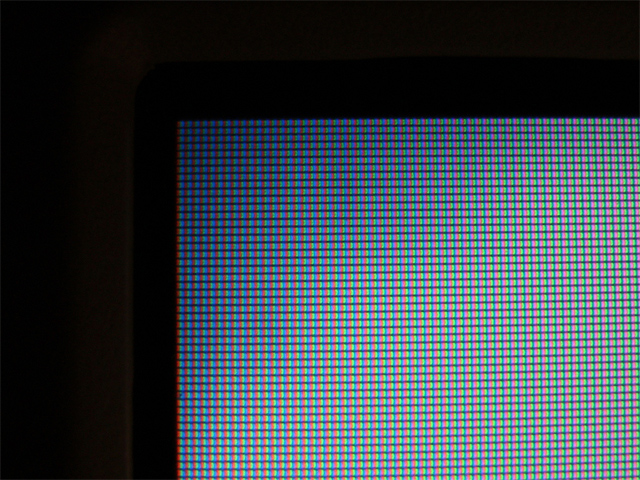

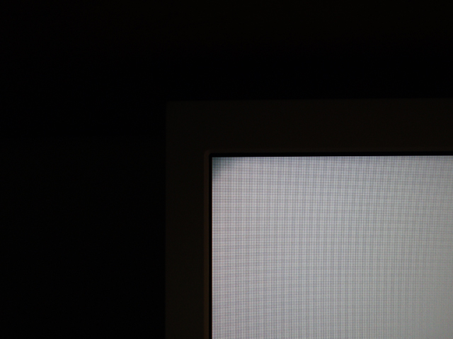

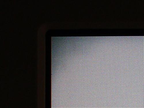

nickstamat Δημοσιεύτηκε Οκτώβριος 7, 2008 #1 Κοινοποίηση Δημοσιεύτηκε Οκτώβριος 7, 2008 Εδώ και αρκετό καιρό έχω ένα προβληματάκι με την οθόνη μου, την EIZO L565. Συγκεκριμένα, η πάνω αριστερή γωνία εμφανίζεται μόνιμα σκιασμένη, ενώ μάλιστα φαίνεται να έχουν αποτυπωθεί πάνω της και τα γράμματα από τους τίτλους των παραθύρων που συνεχώς είναι ανοιγμένα σε εκείνο το σημείο. Είναι ιδιαίτερα έντονο σε άσπρο φόντο, χωρίς αυτό να σημαίνει ότι δεν το παρατηρώ σε άλλα χρώματα. Η οθόνη βρίσκεται αυτή τη στιγμή στην 9067η ώρα λειτουργίας της, αν και αυτό το πρόβλημα παρουσιάστηκε γύρω στις 6000 αν θυμάμαι καλά. Η οθόνη θα αλλαχτεί έτσι κι αλλιώς με νέα 24". Όμως είναι πάρα πολύ καλή και εδώ --> http://prad.de/en/guide/ergebnis_vergleich.html?pradid=e7cad8eb79f9563013795c2b0955d26e&7[]=0&8[]=0&10[]=0&12[]=0&13[]=0&14[]=0&15[]=0&16[]=0&17[]=124&18[]=0&19[]=0&20[]=0&21[]=0&22[]=0&23[]=0&24[]=0&26[]=0&27[]=0&28[]=0&29[]=0&30[]=0&32[]=0&37[]=0&38[]=0&40[]=0&42[]=0&45[]=0&46[]=0&47[]=0&50[]=0&52[]=0&55[]=0&57[]=0&65[]=0&70[]=0&82[]=0&108[]=0&order_by=price&order_order=asc&Submit=compare γράφει ότι έχει S-IPS panel και γι' αυτό θέλω να την κρατήσω ως οθόνη για τον υπολογιστή μου στο εξοχικό. Υπάρχει περίπτωση να επισκευάζεται το πρόβλημά της με λογικό κόστος? Έχει τύχει σε κάποιον κάτι παρόμοιο? Να απευθυνθώ στην αντιπροσωπεία ή δεν αξίζει τον κόπο? Ευχαριστώ Link to comment Share on other sites More sharing options...
