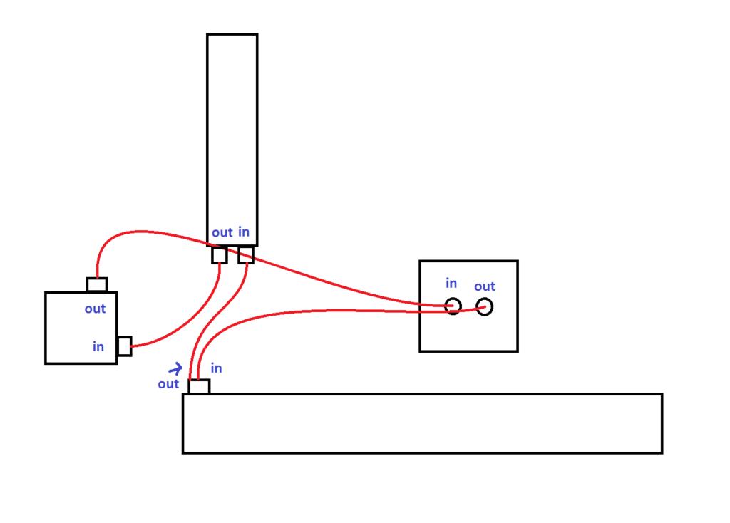

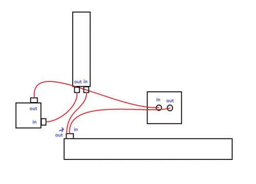

antonis Posted September 17, 2011 #4 Share Posted September 17, 2011 εκανα ενα σχημα για βοηθεια . Link to comment Share on other sites More sharing options...
vagos456 Posted September 17, 2011 Author #5 Share Posted September 17, 2011 Οκ. Το reservoir το γυρναω.θα κερδισω τιποτα απο θερμοκρασιες?Κοιτατε πως το εχω.η αντλια η εξοδος της ειναι πανω,λοιπον στελνει στοBlock αριστερα ειναι η εισοδος,οχι δεξια.μετα το block στο radiator ,μετα στο reservoir-και αντλια! Link to comment Share on other sites More sharing options...

antonis Posted September 17, 2011 #7 Share Posted September 17, 2011 δες το σχημα Link to comment Share on other sites More sharing options...
vagos456 Posted September 17, 2011 Author #8 Share Posted September 17, 2011 Παιδιά sorry για την αργοπορία ήμουν έξω τώρα γύρισα! Σας έστελνα από το κινητό αλλά έκλεισε μετά! Τώρα πήγα σπίτι.Το γύρισα το reservoir.Το κύκλωμα το έχω έτσι όπως το έχεις στο σχέδιο!Δεν ήδα καμία διαφορά στις θερμοκρασίες!Τι φταίει guys! HELP!!!!EDIT: Κατέβηκε λίγο το νερό στο reservoir τώρα που το γύρησα..Τράβηξε ποιο πολύ νερό..αλλά η θερμοκρασίες ίδιες..το block είναι στα τέρματα. Είναι easy mount.Το σφίγγεις με το χέρι...και μετά τερματίζει δεν πάει άλλο.. Link to comment Share on other sites More sharing options...

antonis Posted September 17, 2011 #14 Share Posted September 17, 2011 αν μπορεις απλοποιησε λιγο το κυκλωμα σου , κουνισε και λιγο το κουτι μηπως εχει μεινει αερας στο ψυγειο .βαλε λιγο σε μια φοτογραφια με βελακια την κατευθηνση του κυκλωματος , βγαλε και καμια φοτο επιπλεον να δω πως εχεις την αντλια . Link to comment Share on other sites More sharing options...
