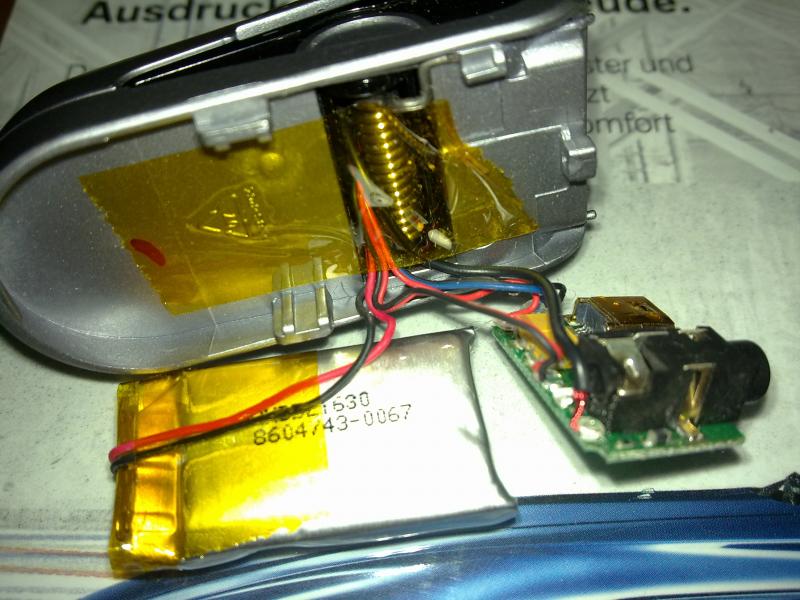

καλησπερα, ελπιζω να το περιγραφω σωστα.. εχει χαλασει το βυσμα απο το bluetooth μου. αναφερομαι το βυσμα που φορτιζει. εχουν σπασει οι ακιδες του.
το bluetooth δουλευει κανονικοτατα αλλα δεν θα μπορω να το φορτισω οταν τελειωσει παλι η μπαταρια του.
το εχω ανοιξει και εχω βγαλει το πλακετακι του οπως επισης και την μπαταρια του.
2 λυσεις βρισκω. η να λιωσω τις ακρες απο το βυσματακι και να το αντικαταστισω (ειναι πολυ λεπτη δουλεια και δεν εχω ιδεα που μπορω να βρω ανταλακτικο)
Η ... (ηλεκτρολογοι παρακαλω την προσοχη σας)
με καποιο τροπο να φορτισω την μπαταρια του χωρις το βυσμα.. καθως εχω προσβαση στο κοκκινο και το μαυρο καλωδιο της..
αμα μου βρειτε πατεντα και απο αυτο με γλιτωνετε απο 80ευρα.. help!!!

βαλε καμια φωτο να δουμε
Αν είναι σε mini usb style το βύσμα,κόκκινο=+5v και μαύρο=ground.Εξαρτάται όμως αν είναι μετά την μπαταρία(aka κατάσταση λειτουργίας) ή πριν την μπαταρία που θα είσαι ok(κατάσταση φόρτισης).Επειδή mini usb και γενικώς usb plugs θα βρεις δύσκολα στο ελληνικό εμπόριο,πάρε ένα mini jack 1mm για board και ένα αντίστοιχο plug για τον φορτιστή και αντικατέστησε το
επειδη ειναι λεπτη δουλεια ξερουμε καποιο μαστορα να το κανει αυτο που λες?
με την μπαταρια μπορω να κανω τπτ τελικα..?χωρις να ασχοληθω με βυσμα.. απλα με τα καλωδια της.. μη την καψω ομως..

Άμα μπορείς,βγάλε μια φωτογραφία το πλακετάκι απο πάνω και μια ακόμα στα πλάγια που είναι το usb plug.
Ίσως μπορέσω να σε εξυπηρετήσω εγώ στο θέμα της επισκευής.Απλά δουλεύω βράδια και είναι λίγο δύσκολο να κανονίσουμε κάτι
