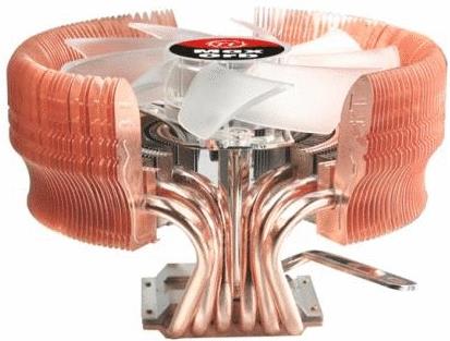

Εχω την παρακάτω ψύκτρα για τον επεξεργαστή μου Phenom2 955.
Κατα την λειτουργία του συντονίζεται και ακούγεται ενα σπαστικο σιγνανο μέν γρρρρρρρ συνέχεια μου εχει σπάσει τα νεύρα ......και όχι μονο!!!!
Ρε παλικάρια μια βοήθεια έχετε κάτι να προτείνετε;;;; μέχρι και αλλαγή ψύκτρας έχω σκεφτεί.
Ο θόρρυβος προέρχεται απο τα μεταλικά ελασματα γύρο αππο τον ανεμηστίρα

Με την μέθοδο της αφής βρίσκεις το μέρος που συντονίζει κατά την διάρκεια λειτουργίας(προσοχή στα δάκτυλα μόνο μην έχουμε δράματα).
Κατόπιν με πατέντα βάζεις κάτι εκεί και σταματάει το θέμα.
Εχω βρει που συντονίζει δεν υπάρχει όμως κάτι εκει που να μπορω να στιρήξω να στριμόξω κάτι για να μπορέσει να σταματησει το ριμάδι.....
δοκιμασε με καποιο λαστιχο να "ενωσεις" το μερος που κουνιεται με καποιο σταθερο
για να ελαττώσεις τους παλμους που δεχετε
αν αυτο ειναι δυνατο
Ναι τελικα το ελυσα το προβλημα κατέβασα κατα 10% τις στροφες του ανεμηστιρα
ευχαριστω για την βοηθεια
