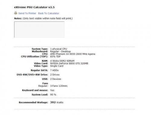

MD1032 Οκτώβριος 23, 2009 Author #6 Κοινοποίηση Οκτώβριος 23, 2009 Νομίζω οτι το 1000αρη είναι too much [ATTACH]36754[/ATTACH] αυτό που πήρες 1 χαρά θα είναι Όντως. Το έβαλα και όλα κομπλέ. Ευτυχώς δεν έχει καεί τίποτα άλλο... Σας ευχαριστώ πάντως για τις απαντήσεις σας! Link to comment Share on other sites More sharing options...
