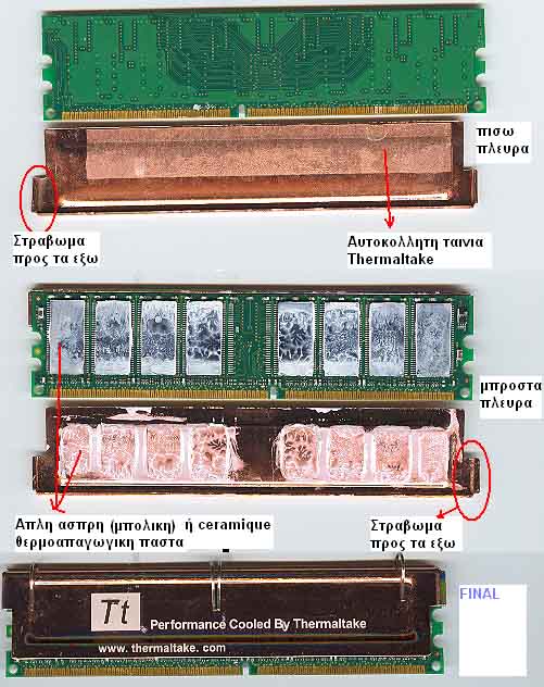

Πως τοποθετουμε τις χαλκινες ψυκτρες μνημης της Thermaltake.
soki
Στην πισω πλευρα βαζουμε ενα αυτοκολλητακι διπλης οψεως που υπαρχει μεσα στο κουτι του kit της thermaltake για να ειναι στερεα εκει, και στην μπροστα βαζουμε απλη ασπρη θερμοαγωγικη παστα ή ακομα καλυτερα ceramique και μετα τα κλιπακια φυσικα στο τελος. To στραβωμα του ενος πλαινου μερους ειναι απαραιτητο στις Kingston τουλάχιστον αλλιως δεν παταει καλα. Η φοτο τα εξηγει ολα ... :D
Στις double sided μνημες δεν βαζουμε αυτοκολλητη ταινια, βαζουμε ceramique και απο τις 2 πλευρες.
ωραίος...
η κεραμικ είναι ακριβή οπότε δεν βάζουμε μπόλικη ε? μόνο στην απλή? χαχαχαχα
Oχι δεν ειναι αγωγιμη! :)
Vouda και στην ceramique μπολικη βαζουμε 1 σταγονα σε καθε chipaki. ;)

Και επιπλέον ψυκτράκια πάνω στα heatspreader της Tt, απ' τη πλευρά των chip, κάνουν δουλειά...
...έχω βάλει 8 ψυκτράκια coolermaster σε κάθε μνήμη και μου έδωσαν 2-3 fsb παραπάνω

Κατι αλλο που παρατηρησα σε αντιστοιχες λυσεις απο την Akasa και την Vantec, ειναι οτι η μεν Akasa ερχεται με ενα μαυρο "θερμοαγωγιμο" και οπως λεει τις βαζουμε ετσι. Την δοκιμασα λοιπον και τα αποτελεσματα ηταν τραγικα, καλυτερα πηγαινε η μνημη χωρις ψυκτρες παρα με αυτο το μαυρο. Οποτε αν παρετε τετοιες βγαλτε αμεσως αυτο το μαυρο και βαλτε κλασσικα ceramique.
H Vantec ειναι με ενα ασπρο περιεργο υλικο που μεταξυ αλλων φαινεται να περιεχει και κατι σαν μεταξι! μεσα, αντε να περασει απο εκει η θερμοτητα...
Επισης στις vantec και akasa, η επιφανεια της χαλκινης ψυκτρας δεν ειναι λεια οπως τις thermaltake. Oποτε αν σκεφτεστε να αγορασε χαλκινες ψυκτρες για μνημες προτιμηστε την σιγουρη λυση της thermaltake.
'Eβαλα της Vantec τις χάλκινες και ζεματάνε...μου κάνει εντύπωση...θερμοαγώγιμη άφησα τη μαμίσια...τώρα κάπου διάβασα ότι αν καίνε κάνουν καλή δουλειά οι ψύκτρες...σωστά;
Eπίσης από την πίσω μεριά που δεν έχω chips (single - sided) άφησα αυτό τη μαλακή λωρίδα η οποία είναι πάνω από το θερμοαγώγιμο υλικό...ώστε να καλύπτει το κενό που δεν ύπαρχουν chips(έτσι λένε οι οδηγίες χρήσης...)
Το υλικό είναι το γκρίζο που έχει και η στοκ ψύκτρα των Αthlon/Intel...
Πάντως καίνε απίστευτα...κακό ή καλό ρε γαμώτο; Από ocing νομίζω ίδια ή και χειρότερα...
Βγαλε αυτο τελειως που εχουν απο την μερια των chips και βαλε ceramique.... Aπο την πισω μερια αστο αν θες.
H πίσω μεριά ... δεν έχει chips και έχει θερμοαγώγιμη τα μαμίσιο και αυτό το ύφασμα...λέω να τα βγάλω τελειώς...όχι ε;
Το ότι τσουρουφλάνε είναι καλό ή κακό;
Συγκριτικά με τις ψύκτρες των HyperX αυτές καίνε...ενώ οι Kingston δεν καταλαβαίνουν από θερμοκρασία...
