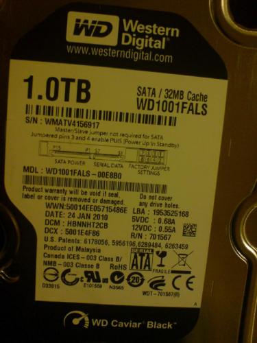

Nick86 Μάρτιος 8, 2010 #51 Μάρτιος 8, 2010 Δεν βρισκω τιποτα...Οσο για την ημερομηνια παραγωγης που εχει πανω ο δικος ειναι 24/1/10.
rory Μάρτιος 8, 2010 #52 Μάρτιος 8, 2010 Ναι δεν υπαρχει για τους συγκεκριμενους κατι.Ποιο ειναι το μοντελο που εχεις,για να δουμε τι fw εχει?
Nick86 Μάρτιος 8, 2010 #53 Μάρτιος 8, 2010 Αυτα ειναι τα στοιχεια του.Οταν λες δεν υπαρχει κατι για τους συγκεκριμενους??
rory Μάρτιος 8, 2010 #54 Μάρτιος 8, 2010 Απο οτι ειδα πρεπει να εχει το παλιο.:...:Για να εισαι σιγουρος παντως κατεβασε αυτο το προγραμμα και θα το δεις σιγουρα.Δεν εχουν δωσει fw για να μπορεις να το αλλαξεις εσυ,πραγμα που εχουν κανει με αλλους.
Nick86 Μάρτιος 8, 2010 #55 Μάρτιος 8, 2010 Ναι το παλιο εχει το 05.00κ05.Υπαρχει περιπτωση να βρουμε καπου το 05.00D05 να το περασουμε και να δουμε τι παιζει??
