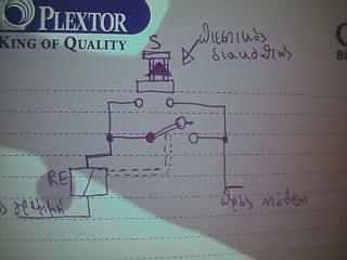

Για να μην μείνουμε ξεκρέμαστοι καμιά φορά , επισυνάπτω ένα κύκλωμα που προστατεύει την τηλεφωνική
μας γραμμή.
Η "συσκευή" αυτή λειτουργεί ως εξής:
Όταν θέλουμε να συνδεθούμε στο Internet , κρατάμε πατημένο τον διακόπτη , και πατάμε dial (ύστερα από 5-6 sec αφήνουμε τον διακόπτη)
Έχουμε επιτυχώς συνδεθεί.Τώρα έχοντας αφήσει τον διακόπτη , αν η σύνδεση για οποιοδήποτε λόγω
διακοπεί , δεν μπορεί να ξαναπιάσει γραμμή το μόντεμ (δεν βρίσκει την γραμμή / σαν να την έχουμε αποσυνδέσει από το μόντεμ)
Για να πιάσει γραμμή πρέπει να ξανακρατήσουμε πατημένο τον διακόπτη και έπειτα να κάνουμε dial.
Για να φτιάξουμε το εν λόγω κύκλωμα χρειαζόμαστε έναν απλό πιεστικό διακόπτη , και έναν ηλεκτρονόμο
τύπου Reed.Για να φτιάξουμε τον ηλεκτρονόμο τυλίγουμε την επαφή Reed με περίπου 200 σπείρες
βερνικωμένου σύρματος διαμέτρου 0,1 ή 0,2 mm.
