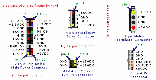

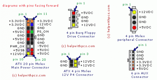

Αν έχει κανεις στον μέλλον την ίδια απορία ή "πέσει" σε αυτό το θέμα μέσω μηχανών αναζήτησης, τελικά πήρα στρογγυλούς ακροδέκτες μονωμένους απο κατάστημα ηλεκτρονικών και τράβηξα παροχή απο ένα ελεύθερο Molex.
Δηλαδή πήρα 2 φορές 12v απο το ελεύθερο Molex και 2 Γειώσεις (GND/COM)
και επειδή είμαι πιο πολύ οπτικός τύπος, παραθέτω τις εξόδους σε σχεδιάγραμμα:
Power Supply Unit (PSU) Basics including ATX Power Supply Pinouts

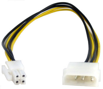

Επίσης για οποιον δεν θέλει να μπλέξει με κοψιμο ράψιμο καλωδιών μπορεί να πάρει κατευθείαν καλώδιο έτοιμο 4pins Molex σε 4pins P4.
