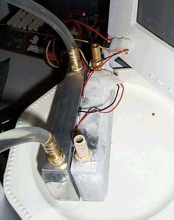

unseen Φεβρουάριος 27, 2004 #8 Κοινοποίηση Φεβρουάριος 27, 2004 Κανε κατι τετοιο... Link to comment Share on other sites More sharing options...
kaza1980 Φεβρουάριος 27, 2004 Author #9 Κοινοποίηση Φεβρουάριος 27, 2004 Ναι αλλά όχι τόσα W και αντί για ψυγείο εγώ θα ψήχω ελαχιστα το νερό με λίγη τύχη το νερό θα είναι γύρω στους 2-3 βαθμους κατω από του δωματίου. κατσε να βρω μπολ στο σχημα που θέλω και θα βάλω photo όσο για αποτελεσματα δεν έχω ακόμα block . Ξέρει κανείς πόσο καιρο κάνει ο eleven να απαντήσει στα email του? Ευχαριστώ Link to comment Share on other sites More sharing options...
