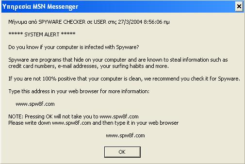

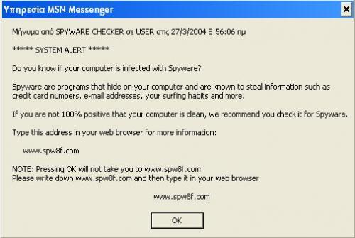

aristos87 Δημοσιεύτηκε Μάρτιος 27, 2004 #1 Δημοσιεύτηκε Μάρτιος 27, 2004 Μου έχουν σπάσει τα νεύρα εκει που κάθομαι στο pc ΤΣΟΥΠ!!! πετάγονται κατι μηνύματα σαν το απο κάτω! Ποικίλων περιεχομένων!! Απο το να μεγαλώσω το κ**** μου μέχρι να πάρω πτυχείο! ΕΛΕΟΣ!! Και ολα αυτα εδώ και 10 μέρες περιπου!!
Vadergr Μάρτιος 27, 2004 #2 Μάρτιος 27, 2004 Bαλε antivirus,firewall ,antispam και λογικα θα τα καταφερεις.
hadji_a Μάρτιος 27, 2004 #3 Μάρτιος 27, 2004 απενεργοποία το service "messenger" -ουδεμια σχεση δεν εχει με το msn η το windows messenger. (control panel , administrative tools , services βρες το messenger δεξι κλικ properties,καντο stop, και τελος στο startup type βαλτο disabled).

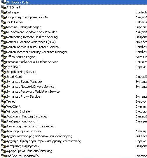

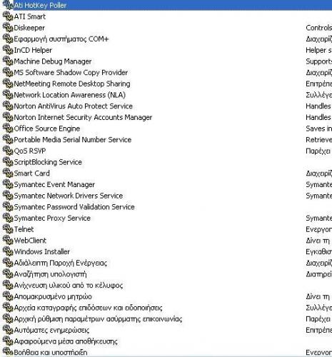

aristos87 Μάρτιος 27, 2004 Author #4 Μάρτιος 27, 2004 Αρχική απάντηση από Vadergr Bαλε antivirus,firewall ,antispam και λογικα θα τα καταφερεις. Έχω NIS και NAV 2003 .... Αρχική απάντηση από hadji_a απενεργοποία το service "messenger" -ουδεμια σχεση δεν εχει με το msn η το windows messenger. (control panel , administrative tools , services βρες το messenger δεξι κλικ properties,καντο stop, και τελος στο startup type βαλτο disabled). Δεν το βρήκα
RootX Μάρτιος 27, 2004 #5 Μάρτιος 27, 2004 Start--->Run---->services.mscΒρες το service με το όνομα "Messenger" και με περιγραφή:"Transmits net send and Alerter service messages between clients and servers. This service is not related to Windows Messenger. If this service is stopped, Alerter messages will not be transmitted. If this service is disabled, any services that explicitly depend on it will fail to start."Δεξί κλικ, ιδιότητες, stop το service και άλλαξε του το startup type σε disabled.
aristos87 Μάρτιος 27, 2004 Author #6 Μάρτιος 27, 2004 Δεν υπάρχει εκει κανα τετοιο service Την διαδικασια για απενεργοποιηση την ξέρω... Απο παλια που ειχα nvidia και εσβηνα κατι για να σβήνει το Pc πιο γρήγορα.... Ευχαριστώ πολύ παντως για την βοήθεια...

hadji_a Μάρτιος 27, 2004 #12 Μάρτιος 27, 2004 Αφου τρεχεις ελληνικα windows και δεν μπορεις να βρεις το service messenger πως ονομαζεται στα ελληνικα -ούτε απο την περιγραφή που δινουν τα windows - τοτε κλεισε απλα με το firewall σου την 135 πορτα σου (UDP προτοκολο). (δυστυχως δεν εχω ελληνικη εγκατασταση για να σου πω το ελληνικο ονομα του service)

fenriz Μάρτιος 27, 2004 #14 Μάρτιος 27, 2004 Μολις το έκανα στο δικο μου υπολογιστή γιατι μου έβγαζε αναλογα μηνυματα και με εκνεύριζε. Από control panel πας εργαλεία διαχείρησης -> υπηρεσίες και μολις στο ανοιξει κατω κατω βρες το υπηρεσια μηνυμάτων δεξί κλικ ιδιότητες και στο γενικα βάλε τυπος εκκίνησης-> ανενεργός και κατασταση υπηρεσίας ->διακοπη. Παντως τόσο καιρο χρησιμοποιώ ad-aware αυτό ποτε δε μου το εδειχνε σαν κατι υποπτο. Α και mia μερα καποιος π.... ς δε ξερω πως μου εστειλε συνεχόμενα καμια εκατοστη τετοια μηνύματα και μου ήρθε να σπάσω το pc. Αυτα τα ολίγα για το πρωτο μου post στο forum.

astrolabos Μάρτιος 28, 2004 #16 Μάρτιος 28, 2004 Αρχική απάντηση από hadji_a [Χθες, στις 17:35] Αφου τρεχεις ελληνικα windows και δεν μπορεις να βρεις το service messenger πως ονομαζεται στα ελληνικα -ούτε απο την περιγραφή που δινουν τα windows - τοτε κλεισε απλα με το firewall σου την 135 πορτα σου (UDP προτοκολο). (δυστυχως δεν εχω ελληνικη εγκατασταση για να σου πω το ελληνικο ονομα του service) Υπηρεσία Μηνυμάτων λέγεται και απενεργοποώντας την δεν θα έχεις άλλα ενοχλητικά μηνύματα.
