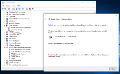

@spinalgr1990 έχω δύο ημέρες που προσθαώ να το εγκαταστήσω το usb tv tuner gt-u8000 ver 2.0 σε λαπτοπ με win 10 x64 και όλο τρώω άκυρο. έχω δοκιμάσει να απενεργοποιήσω το driver signature enforcement τόσο με τον τρόπο που πρότεινες όσο και μέσω command prompt. μπας και έχεις καμιά ιδέα τι μπορεί να φταίει;
Link to comment
Share on other sites
Τον driver δεν τον εγκαθιστας απο το installer του . Θα το κανεις χειροκινητη εγκατασταση μεσα απο την διαχειριση συσκευων (μιας και το installer που ειδα δεν υποστηριζει win10)
Link to comment
το ιδιο θεμα ειχε και το δικο μου στα win10 αλλα οταν εκανα Disable το Driver Signature  το περασα κανονικα μεσα απο την διαχειριση συσκευων. Εισαι σιγουρος οτι το εκανες και εσυ disable ? (θελει shift + restart και μετα πατας f11)
