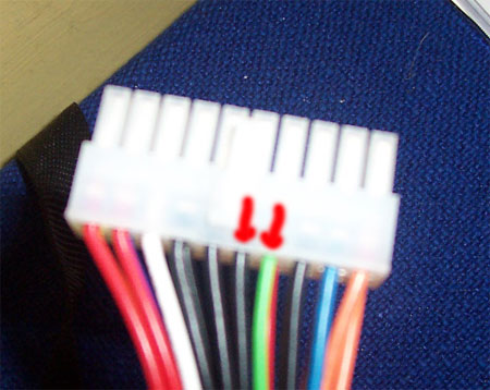

Οταν ενα τροφοδοτικο ειναι στο ρευμα για να ξεκινησει χρειαζεται να βραχυκυκλωσεις το πρασινο καλωδιο με μια γειωση , οπως δειχνει και η παρακατω φωτο....

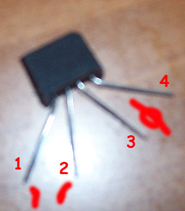

Και λιγα πραγματα για τα ρελε. Ενα ρελε ( ειναι περιπου οπως στην κατω φωτο) στα 2 ποδια του ανιχνευει ταση ( στα 1 και 2 στην δικια μας περιπτωση ανιχνευει +12 ) και μετα βραχυκλωνει τα αλλα 2 ποδια ( τα 3,4) .Εαν αυτο το βραχυκυκλωμα γινει μεταξυ του πρασινου καλωδιου απο το ατχ και μια γειωσης τοτε καθε φορα που θα ξεκινα το ενα τροφοδοτικο ( ανιχνευση 12) θα περνει και το αλλο.
Σημειο αξιο προσοχης ειναι η επιλογη του καταλληλου ρελε.Να ανιχνευει δλδ 12βολτ και οχι 300 ας πουμε και να αντεχει τα Α που θα περνανε απο μεσα του.
