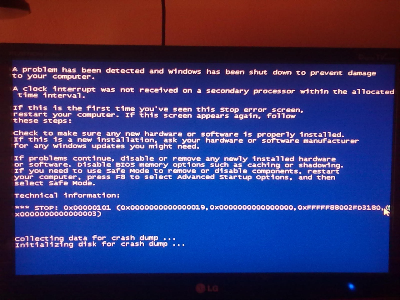

thanoolhs Δημοσιεύτηκε Απρίλιος 13, 2011 #1 Κοινοποίηση Δημοσιεύτηκε Απρίλιος 13, 2011 Καλημερα, απο εχθες εχω ενα προβλημα που ειναι αρκετα ενοχλητικο.. Μολις ανοιξεις τον υπολογιστη μετα απο λιγο κολλούν ολα και δεν μπορεις να κανεις τιποτα.. και η λυση ειναι το ρεσταρτ!! Αυτο μπορει να το κανει αναπασα στιγμη. Μεχρι τωρα εχω κανει τεστ στο σκληρο δισκο και αφησα για λιγο memtest χωρις να παρουσιαζουν κανενα προβλημα... Να επισημάνω επισης οτι πιο πολυ το κανει οταν εχω ωρα να ανοιξω τον υπολογιστη.. δηλαδη να το κλεισω το βράδυ και την αλλη μερα το πρωι μολις το ανοιξω μετα απο λιγο browsing κολλαει!! τι να ειναι αραγε..? Link to comment Share on other sites More sharing options...
overvolt Απρίλιος 13, 2011 #2 Κοινοποίηση Απρίλιος 13, 2011 Εαν κρίνω από την υπογραφή σου , για το μόνο που δεν είσαι περήφανος, είναι το τροφοδοτικό σου. Link to comment Share on other sites More sharing options...
thanoolhs Απρίλιος 14, 2011 Author #3 Κοινοποίηση Απρίλιος 14, 2011 Εαν κρίνω από την υπογραφή σου , για το μόνο που δεν είσαι περήφανος, είναι το τροφοδοτικό σου. Ας τα παρουμε πρωτα με την σειρα!!! Εχω αφησει κανενα 3 τις μνημες στο memtest χωρις να εμφανισουν κανενα προβλημα!! Θα τις αφησω και σημερα το βραδυ!!! Εκανα φορματ παιρνωντας το λειτουργικο στον f3 και παλι κολλουσε το πσ. Επισης μου περαξε και μπλε οθονη Τωρα ειμαι αναμεσα σε μνημες και τροφοδοτικο! Link to comment Share on other sites More sharing options...
Wizard! Απρίλιος 14, 2011 #4 Κοινοποίηση Απρίλιος 14, 2011 Τουλάχιστον έχεις παρέα...[ame=http://www.google.gr/search?aq=0&oq=a+clock+interru&sourceid=chrome&ie=UTF-8&q=a+clock+interrupt+was+not+received+on+a+secondary+processor]g[/ame] Link to comment Share on other sites More sharing options...
