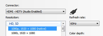

εφαγα και εγώ μια ξενέρα σήμερα με την 275GTX,νομιζα στην αρχή οτι μπορουσε να περάσει και ηχο απο το DVI αλλα τελικά τζίφος (δεν ακούγεται κιχ), αν και δεν καταλαβαίνω την επιλογή στην πιο κάτω οθόνη

Μην ξενερώνεις ακόμη :p, νομίζω πως μπορεί, απλά αυτή η γενιά χρειάζεται ένα καλώδιο που παίρνει τον ήχο από το SPDIF και το στέλνει στην κάρτα γραφικών (κάπου θα υπάρχει υποδοχή πάνω στην vga). Πρέπει να είναι κάπως έτσι...
Αν δεν το έχεις, ρίξε μια ματιά στο ebay (nvidia spdif cable), στο skroutz δεν βρήκα κάτι.
Προσοχή και στο DVI > HDMI ανταπτοράκι, έχω πετύχει ένα (του εμπορίου) που είχε προβλήματα, αν έχεις της nvidia δεν θα έχεις πρόβλημα.
Ψιλοάτυχος είσαι με τη 275, οι ΑΤΙ ήταν μανούλες σε αυτόν τον τομέα και δεν χρειαζόταν τέτοια κόλπα.
Το 1.3 είναι αρκετό, 1.4 είναι για 3d και σούπερ ντούπερ καταστάσεις :p, αν έχεις τηλεόραση με 1.4 γράψε το να σου τα πει πιο αναλυτικά κανένας γνώστης (η vga άλλωστε δεν έχει 1.4).
