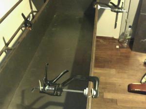

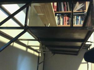

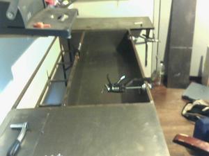

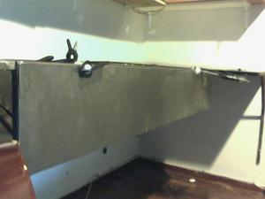

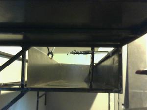

πηρα και τις λαμαρινες (2 φυλλα ) και κοπικαν με τον τροχο.
προσαρμοστικαν στο πλαισιο και να το αποτελεσμα.
