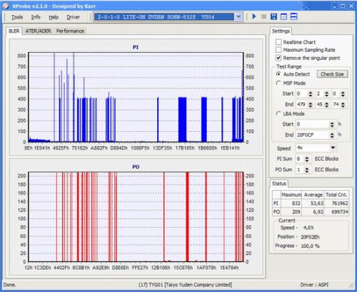

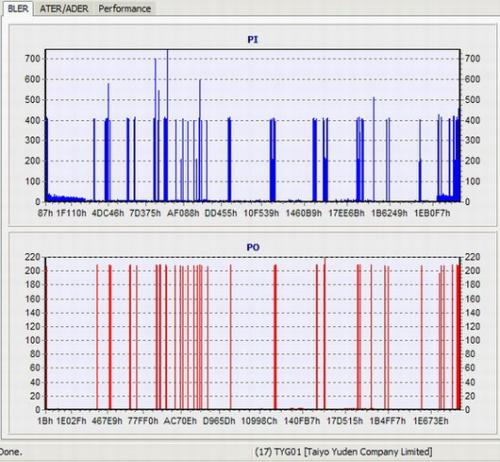

δεν είναι καλά... To PO γράφημα δείχνει τα C2 errors. Πολύ περίεργα αποτελέσματα. Σε τι εξοπλισμό το scanarες και το media τι layer είχε?
τώρα είδα ότι είναι σε ΤΥ με SW832S
δε ξέρω αν παίζει ρόλο που χρησιμοποίησες ASPI...
Τα C2 errors αναφερονται στα CDs - δεν ειναι τα ιδια με τα PO. (PI Errors - Parity Inner Errors / PO Errors - Parity Outer Errors) Ta PO errors ειναι στην ουσια τα PI uncorrectable errors.

Τολη το scan ειναι αν μην τι αλλο περιεργο οπως ειπε και ο unstoppable. Μπορεις να το επαναλαβεις?
Σωστός Hemi, το κατέχεις το αντικείμενο :worship:
δε θα πρέπει να χρησιμοποιήσει την άλλη επιλογή (δε θυμάμαι πως λέγεται) αντί του ASPI για acess στο drive?????
Θεωρητικα δεν θα πρεπει να εχει σημασια αν θα χρησιμοποιησει SPTI η ASPI interface (αν δουλευουν σωστα δηλ) - δεν χανει κατι να δοκιμασει και με SPTI βεβαια.
Δεν ειναι το αντιπροσωπευτικοτερο scan κακης ποιοτητας που εχω δει, αλλα δεν ειναι και καλο. Δοκιμασε με αλλες εγγραφες και keep us posted ;)

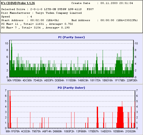

Για να δωσω μια γενικη ιδεα για το τι πρεπει να περιμενει κανεις:
Τελεια ποιοτητα εγγραφης
Μετρια ποιοτητα εγγραφης

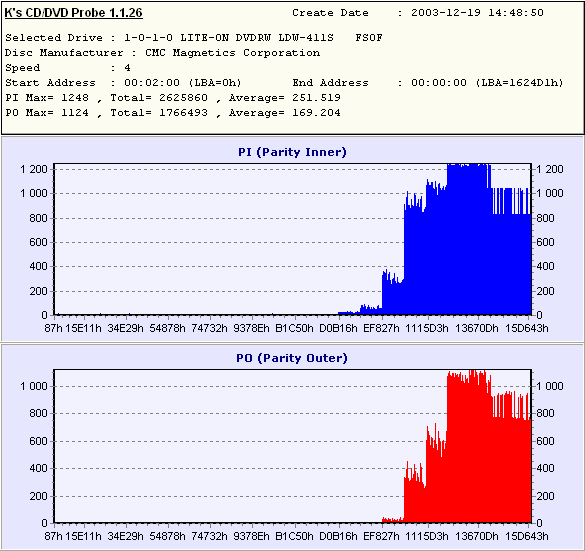

Κακη ποιοτητα εγγραφης
Το γραφω και το πεταω στα σκουπιδια
