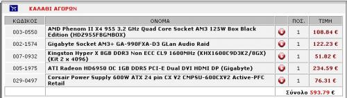

παρε και μια εναλλακτικη συνθεση με καλυτερη καρτα γραφικων, αφου το κυριο βαρος ειναι το gaming!!
και δε νομιζω να χρειαστεις 2η καρτα για πολυυυυ καιρο, για αυτο δεν εβαλα μεγαλυτερο τροφοδοτικο. σε καποια χρονια (2-3-4) αν χρειαστεις, μπορεις να αλλαξεις μονο καρτα και επεξεργαστη και εισαι παλι οκ!

η απαντηση στο "γιατι 4πυρηνο" ειναι απλη! το κυριο βαρος στο gaming το τραβαει η καρτα γραφικων. ειδικα οσο υψηλοτερες ειναι οι αναλυσεις που παιζουμε, τοσο περισσοτερο βαρος εχει η καρτα! για αυτο δεν ειναι αναγκαιο να βαλεις εναν 6-8πυρηνο σε πισι που προοριζεται για gaming.
αυριο-μεθαυριο που θα παρεις 1080p μονιτορ (1920χ1080 δλδ) , ενας συνδυασμος 955+6950 θα παιζει πολυ καλυτερα απο οτι 1090T+6870!!
μην εχεις την αισθηση οτι ο 955 ειναι αδυνατος! ειναι εξισου δυνατος με τον 1090Τ. με αισθητη διαφορα μονο σε εφαρμογες που μπορουν να εκμεταλλευτουν τους 2 παραπανω πυρηνες!! σε ολα τα αλλα ειναι εξισου γρηγοροι και σε καποια ειναι και ο 955 πιο γρηγορος!!
ο SSD γενικα δινει αλλον αερα σε οποιοδηποτε συστημα, λογω μηδενικου σχεδον Access time! αν μπορεις να στριμωξεις εναν στο συστημα, καντο!! αν δεν....... δεν πειραζει!
