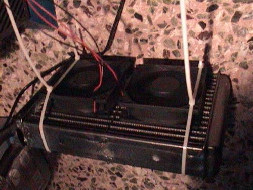

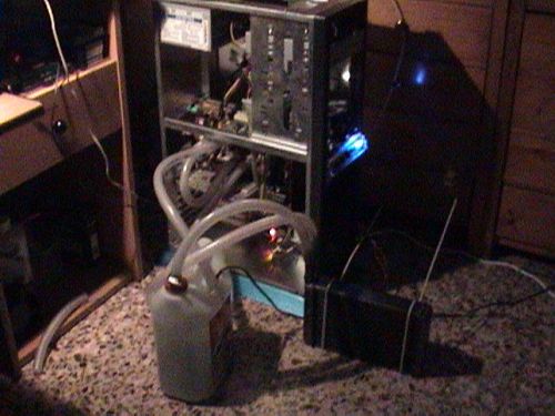

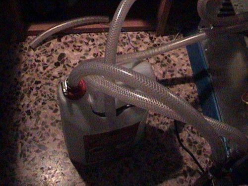

Λοιπον θα τα δειτε βεβαια και στις φωτο που ακολουθουν αλλα το συστηματακι αποτελειται απο τα εξης

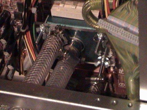

1) CPU block απο Skinny
2) Τσιπσετ μπλοκ απο eleven. (Δε σκοπευα να βαλω τσιπσετ μπλοκ αλλα μια και το δινε ο LL_NEO ειπα να το δοκιμασω)
3) Αντλια Hydor L30
4) Ψυγειο απο ford transit 87
5) 4λιτρα απεσταγμενο νερο μαζι με το δοχειο που εγινε και τανκ

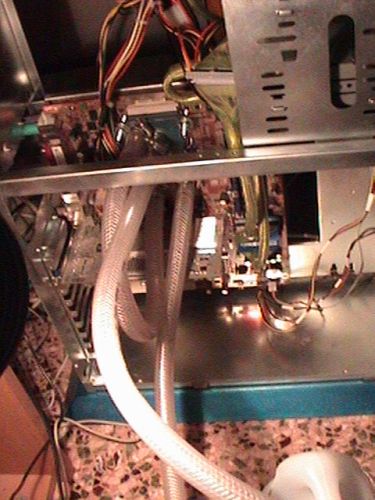

6) 4 σωληνα απο μαγαζι με υδραυλικα
7) 2 90αρια ανεμηστηρακια για το ψυγειο
ΟΛΑ ειναι 1/2 ιντσα

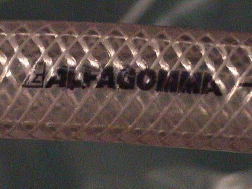

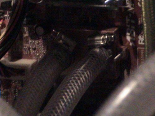

Το λαστιχο ειναι τρομερης ποιοτητας αλλα για υδροψυξη δε κανει. Δε λυγιζει δε στριβει
και ενω η εσωτερικη διαμετρος ειναι μιση ιντσα το λαστιχο σαν συνολο πρεπει να εχει διαμετρο τουλαχιστον 16-18 mm.Τα σφυχτηρακια δεν μπορουσανε να το σφιξουνε για αυτο στο μπλοκ εβαλα διπλά.
Καποια στιγμη δυστυχως θα το αλλαξω.
Το τανκ οπως βλεπετε ειναι το δοχειο του απεσταγμενου νερου. Ουτε καν εβγαλα το νερο απο μεσα. Με ενα κοπιδι εκοψα προσεχτικα γυρω γυρω απ το χερουλι εβαλα μεσα την αντλια και με ενα τρυπανι ανοιξα τρυπα στο καπακι οπου περασα ρακορ και σωληνα με σφυχτηρακι μετα βιδωσα το καπακι και βουαλα
Το ψυγειο με τα ανεμηστιρια, ξερω καλυτερα τα 12αρια αλλα στις 4 το πρωι που να τα βρισκα?

Πήγαινε σε μαγαζί με ενυδρία και πάρε 4-5 μέτρα απο το κλασσικό πράσινο σωλήνα που έχουν, είναι πολύ πιο εύκαμπτος απο του ποτίσματος και εφαρμόζει και τέλεια!
