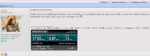

kuza Posted October 17, 2011 #1 Share Posted October 17, 2011 παιδια εχω ενα προβλημα.Φτιαχνω κατι και θελω να το αποθηκευσω σε png, και το file > Save for webs & Divices ειναι γκρι, δηλαδη μη διαθεσιμο.Γιατι?πριν παω εκει εχω τσεκαρει το "✔". Link to comment Share on other sites More sharing options...

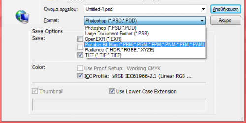

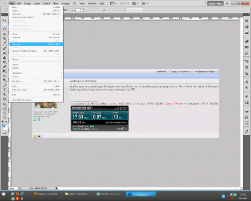

kuza Posted October 17, 2011 Author #6 Share Posted October 17, 2011 μα δες: Link to comment Share on other sites More sharing options...
Nephiλiμ Posted October 17, 2011 #7 Share Posted October 17, 2011 Στο save AS δεν στο βγαζει? Link to comment Share on other sites More sharing options...
kuza Posted October 17, 2011 Author #8 Share Posted October 17, 2011 Στο save AS δεν στο βγαζει? οχι δες το παραπανω ποστ μου. Link to comment Share on other sites More sharing options...

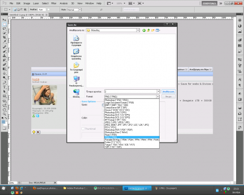

SpawNerGR Posted October 17, 2011 #9 Share Posted October 17, 2011 Δε γίνονται αυτά! Ή είσαι σε λάθος μέρος και προσπαθείς να κάνεις λάθος πράγμα ή έχεις κάποια έκδοση που εγώ και η adobe μπορούμε να κάνουμε save as PNG ενώ εσύ δε μπορείς. Δες φωτό στα συννημένα! Αν δεν τα καταφέρεις με το photoshop, και η απλή ζωγραφική που έχουν τα windows σου δίνει δυνατότητα να κάνεις save as PNG. Link to comment Share on other sites More sharing options...

kuza Posted October 17, 2011 Author #11 Share Posted October 17, 2011 Δε γίνονται αυτά!Ή είσαι σε λάθος μέρος και προσπαθείς να κάνεις λάθος πράγμαή έχεις κάποια έκδοση που εγώ και η adobe μπορούμε να κάνουμε save as PNG ενώ εσύ δε μπορείς.Δες φωτό στα συννημένα!Αν δεν τα καταφέρεις με το photoshop, και η απλή ζωγραφική που έχουν τα windows σου δίνει δυνατότητα να κάνεις save as PNG.εμενα ειδες πως ειναι.omg...η ζωγραφικη δεν με βολευεις γιατι ειναι διαφανεια. Link to comment Share on other sites More sharing options...
