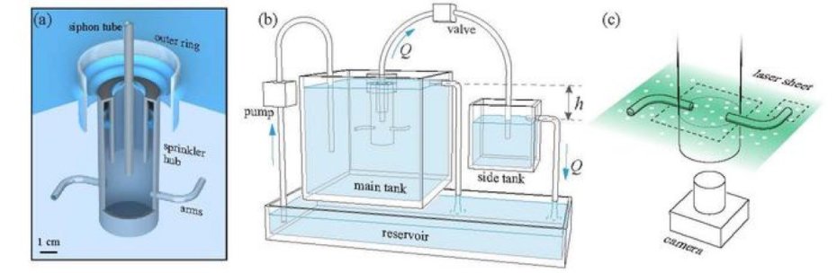

    Ο Leif Ristroph και οι συνεργάτες του, οι κατασκεύασαν το δικό τους προσαρμοσμένο ψεκαστήρα που ενσωμάτωσε περιστροφικά ρουλεμάν εξαιρετικά χαμηλής τριβής, ώστε η συσκευή τους να μπορεί να περιστρέφεται ελεύθερα. Βύθισαν τον ψεκαστήρα τους σε νερό και χρησιμοποίησαν μια ειδική συσκευή για να αντλούν νερό είτε μέσα είτε έξω με προσεκτικά ελεγχόμενη ροή. Ιδιαίτερα σημαντικό για το πείραμα ήταν το γεγονός ότι ο προσαρμοσμένος εκτοξευτήρας τους επέτρεπε στην ομάδα να παρατηρεί και να μετρά τον τρόπο με τον οποίο το νερό έρεε μέσα, έξω και μέσα από τη συσκευή. Η προσθήκη χρωστικών ουσιών και μικροσωματιδίων στο νερό και ο φωτισμός τους με λέιζερ βοήθησε στην καταγραφή των ροών σε βίντεο υψηλής ταχύτητας. Έκαναν τα πειράματά τους για αρκετές ώρες κάθε φορά, ώστε να μπορούν να χαρτογραφήσουν με ακρίβεια τα μοτίβα της ροής των υγρών.
    Η ομάδα διαπίστωσε ότι ο αντίστροφος ψεκαστήρας περιστρέφεται 50 φορές πιο αργά από έναν κανονικό ψεκαστήρα, αλλά λειτουργεί με παρόμοιους μηχανισμούς, γεγονός που προκαλεί έκπληξη. "Ο κανονικός ή "μπροστινός" ψεκαστήρας μοιάζει με πύραυλο, αφού προωθείται εκτοξεύοντας πίδακες", δήλωσε ο Ristroph. "Αλλά ο αντίστροφος ψεκαστήρας είναι μυστηριώδης, αφού το νερό που αναρροφάται δεν μοιάζει καθόλου με πίδακες. Ανακαλύψαμε ότι το μυστικό κρύβεται στο εσωτερικό του ψεκαστήρα, όπου πράγματι υπάρχουν πίδακες που εξηγούν τις παρατηρούμενες κινήσεις".
    Ένας αντίστροφος ψεκαστήρας λειτουργεί σαν ένας "πύραυλος από μέσα προς τα έξω", σύμφωνα με τον Ristroph, και παρόλο που οι εσωτερικοί πίδακες συγκρούονται, δεν το κάνουν μετωπικά. "Οι πίδακες δεν κατευθύνονται ακριβώς στο κέντρο λόγω της παραμόρφωσης της ροής καθώς περνάει μέσα από τον καμπύλο βραχίονα", έγραψε ο Ball. "Καθώς το νερό ρέει γύρω από τις καμπύλες των βραχιόνων, εκσφενδονίζεται προς τα έξω από τη φυγόκεντρο δύναμη, γεγονός που προκαλεί ασύμμετρα προφίλ ροής". Πρόκειται ομολογουμένως για ένα λεπτό φαινόμενο, αλλά τα πειραματικά παρατηρηθέντα μοτίβα ροής βρίσκονται σε εξαιρετική συμφωνία με τα μαθηματικά μοντέλα της ομάδας.
