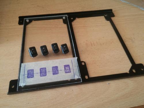

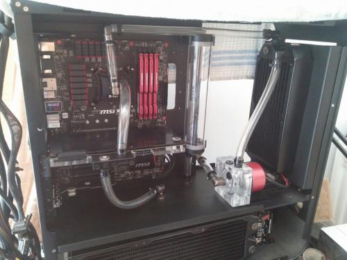

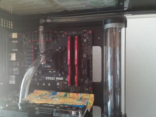

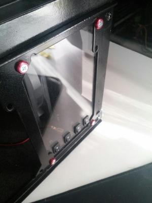

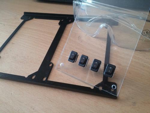

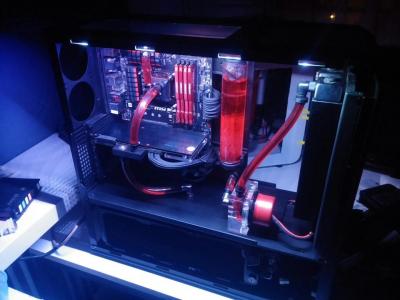

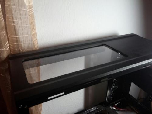

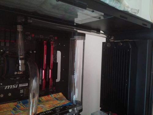

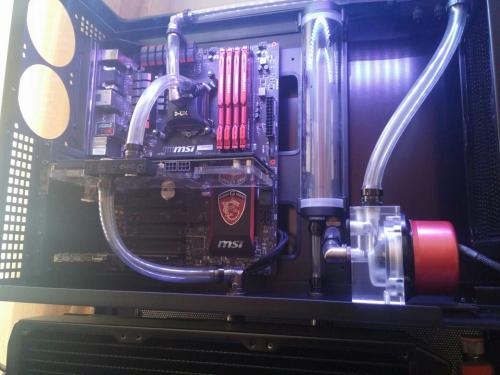

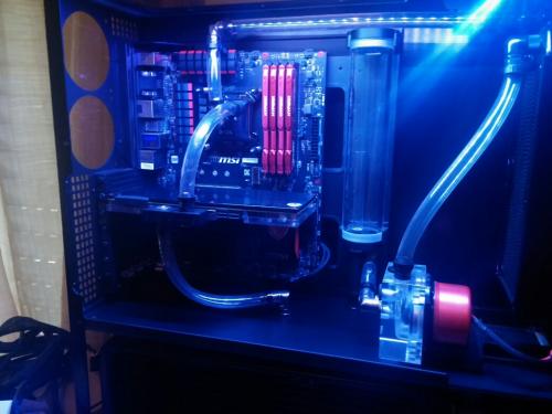

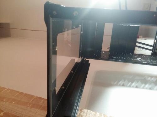

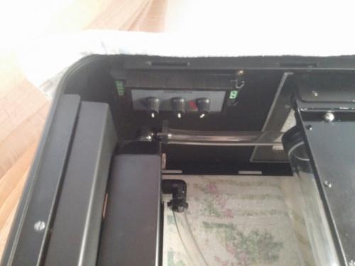

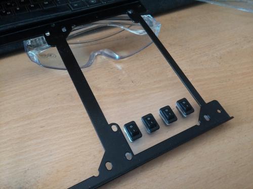

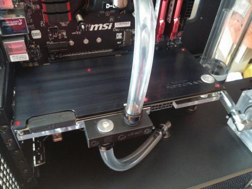

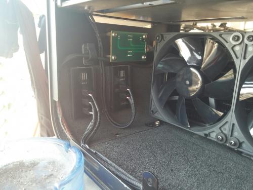

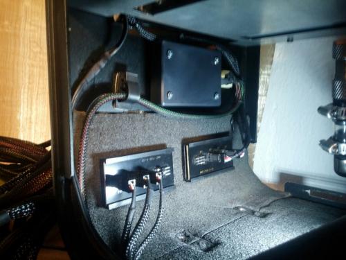

Update..επιτελους βρηκα λιγο χρονο να ασχοληθώ.. αλλάχτηκαν κάποιες μαυρες βιδες στο πισω μερος στο χειροποιητο πλεξι που φτιαχτηκε για τα διακοπτακια και μπηκε και το υγρο . ελέγχθηκε 2 μέρες για διαρροη και όλα οκ! θα ακολουθησουν καλύτερες φωτογραφιες(ελπιζω) και κaποιες φωτο για το cable management
Ναι οκ. απλα το λεω μηπως πειραζει που θα αραιωθεί το "ετοιμο" υγρο και χαλασει η συσταση του, το χρωμα ή κατι άλλο..
παιδια αν για λογους ελεγχου στεγανοτητας του κυκλώματος .. μπει πρωτα WFI από το φαρμακειο και μπει μετα το επιθυμητο υγρο της αρεσκείας μας ..πειραζει? εννοω οτι όπως και να χει θα μεινει μεσα μια ποσοτητα από το WFI. δε γινεται να βγει ολο και να στεγνωσει δυστυχως

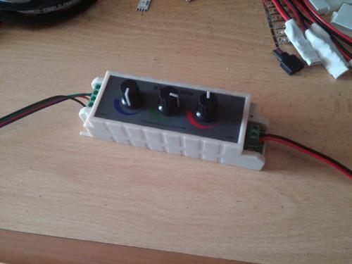

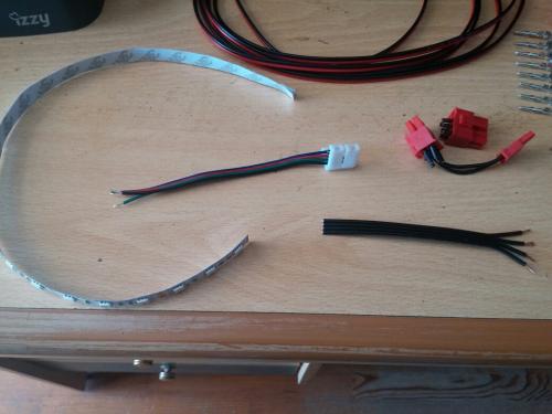

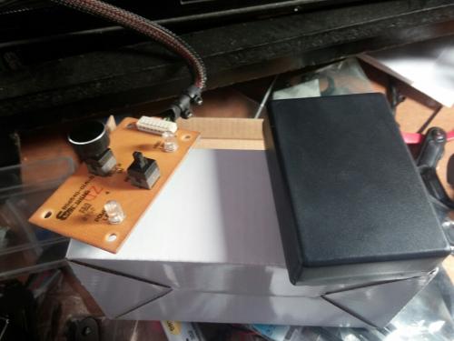

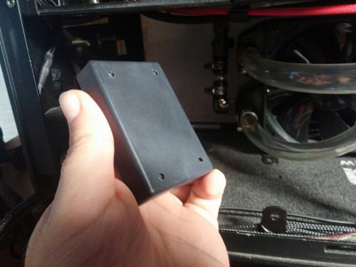

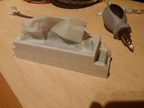

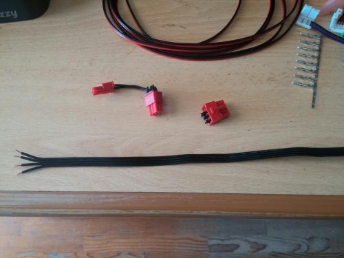

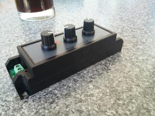

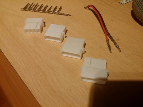

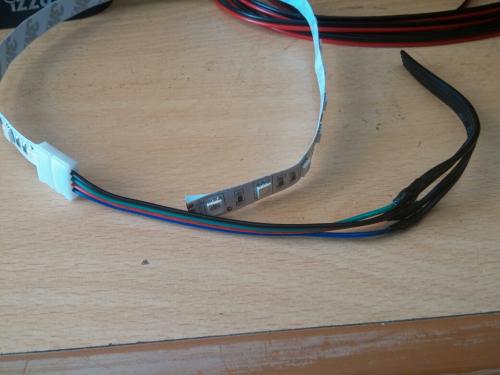

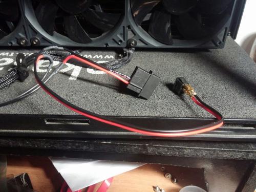

μια αναβαθμισουλα στο hardware (η ραμ εγινε 16gb ) για το φωτισμο θα χρειαστουν αρκετα πραγματακια , μιας και ειναι σε διαφορετικα σημεια, μεσολαβουν διακοπτες και ρυθμιστες εντασης και χρωματος για τον κεντρικο φωτισμο θα μπει dimmer για RGB ledοταταινια και επειδη επρεπε να αλλαξει λιγο εμφανιση, ειπα να το βαψω για τη συνδεση με το τροφοδοτικο αγοραστηκαν αρσενικα Molex και επειδή ηταν ασπρα βαφτηκαν μαυρα( ξερω υπηρχαν και ετοιμα αλλα βαριομουν να τα περιμενω ) για την ledoταινια χρησημοποιηθηκε ένα καλωδιο τροφοδοσίας για καρτα γραφικων από καποιο παλιο τροφοδοτικο. από τα 6 καλωδια κρατησα τα 4 που χρειαζονται για τη συνδεση μεταξυ Led και τροφοδοσίας υπαρχει ένα πολύ ωραιο καλωδιακι από ebay,με κλιψακι και τελος στερεωθηκε το dimmer πανω στην οροφη του κουτιου για να βολεψει και στη τακτοποιηση των καλωδιων εδώ το καλωδιο τροφοδοσίας που καταληγει στο διακοπτακι που θα ειβναι στο πισω μερος μια μικρη αλλαγη στην πλακετα που βγαζει τα καλωδια για power/reset klp καλυφθηκε με ένα μαυρο κουτακι ηλεκτρονικων κατασκευων και τελος μερικες φωτογραφιες με τον κεντρικο φωτισμο

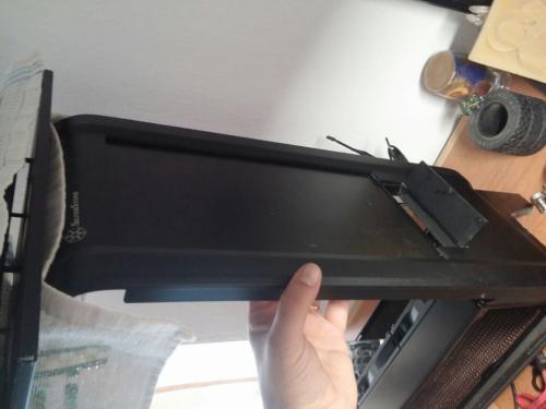

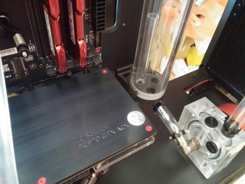

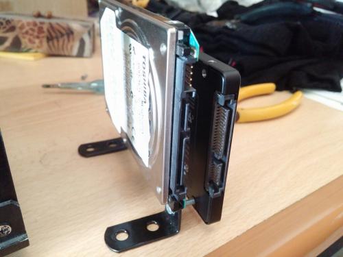

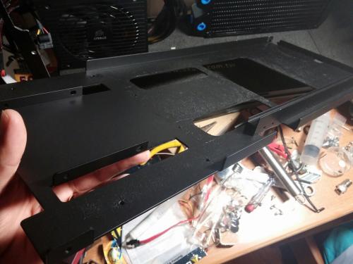

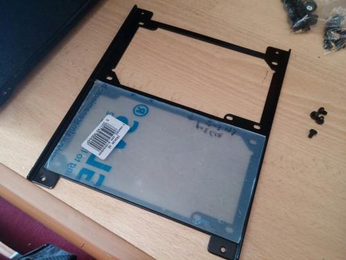

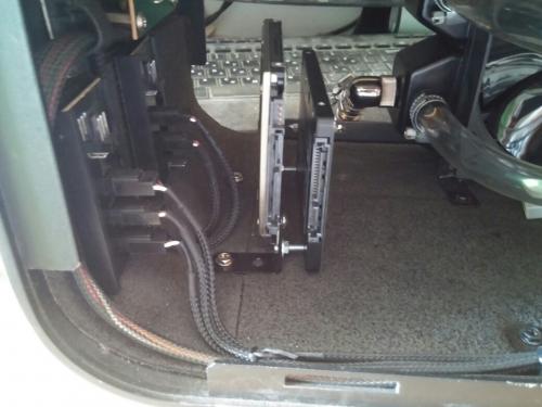

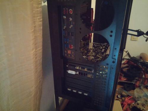

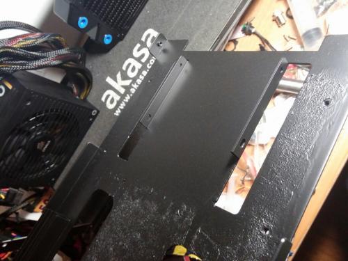

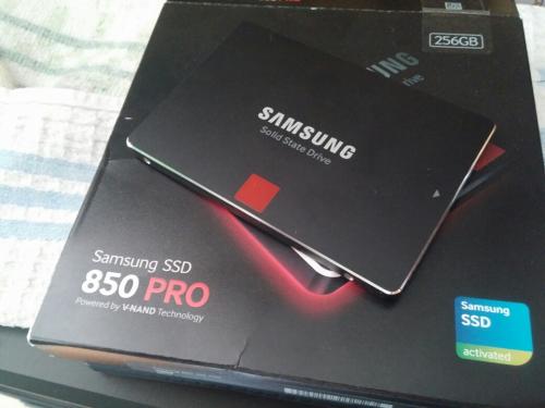

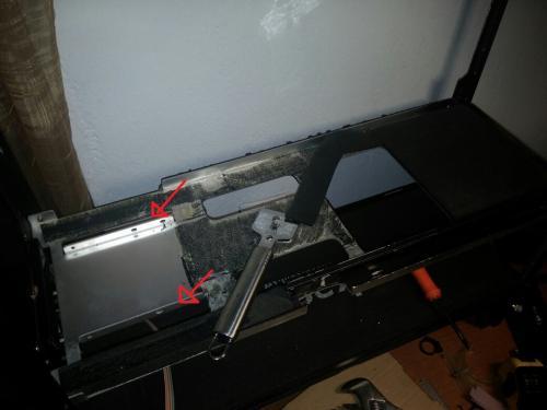

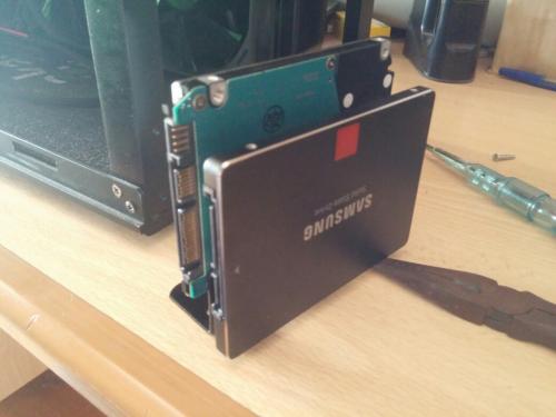

ηρθε και το τελευταιο κομματι της αναβαθμισης. Samsung ssd pro 256gb o ssd μαζι με έναν ακομη 2,5" 500αρη θα μπουν στο κατω μερος του κουτιου με 2 μεταλλικες βασεις ακολουθουν καποιες φωτογραφιες με περασμενο το βαμμενο μεσοπάτωμα. Επισης φαινεται το μεταλλικο backplate της gtx 970 οι μαυρες βιδες που ηταν στη συσκευασια, αλλαχτηκαν με κοκκινες ανοδιομένες αλουμινιου τελος ασχοληθηκα λιγο με το πισω μερος του κουτιου . είναι ένα μεταλλικο κομματι στο κατω μερος, χωρισμενο στα 2. Από τη μια μπαινει το τροφοδοτικο και από την άλλη μπαινει ένα κομματι με αραιες τρυπουλες. Επειδή η σκονη δε μάρεσει καθολου, εκοψα ένα κομματι plexi glass για να καλυψω το κενο ή να αντικαταστήσω το διατρυτο( όπως θελετε ) ανοιχτηκαν και 4 τρυπες για να μπουν 4 μικρα διακοπτακια, θα είναι για τους φωτισμούς

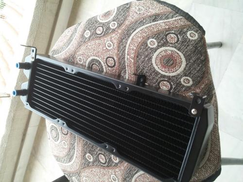

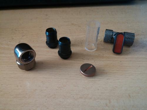

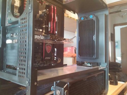

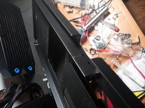

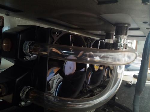

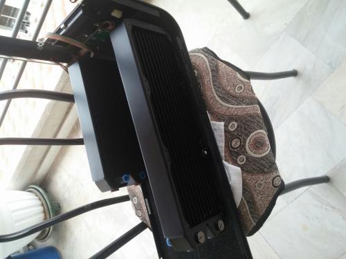

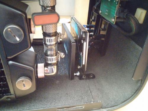

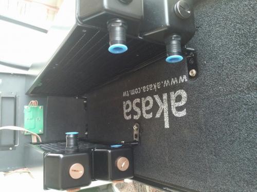

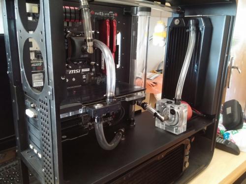

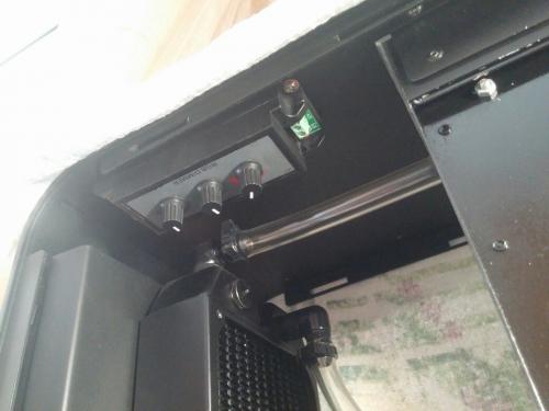

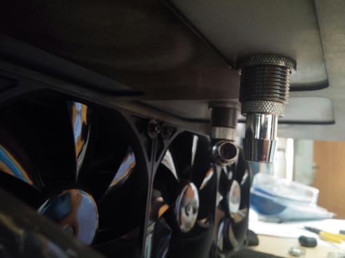

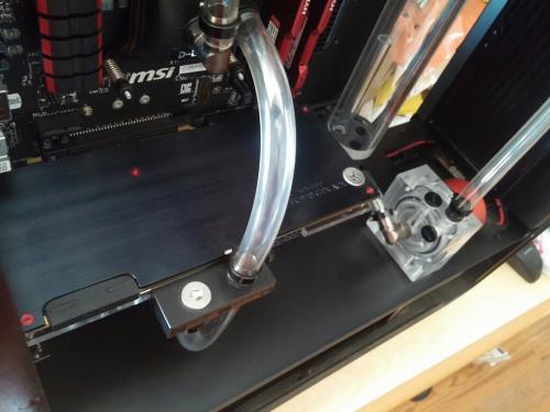

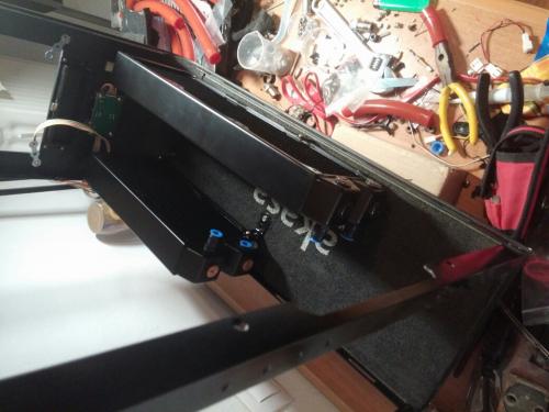

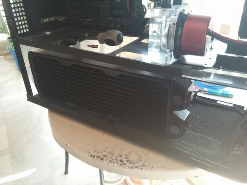

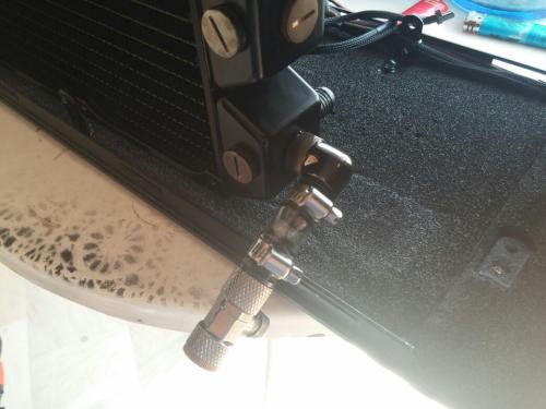

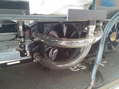

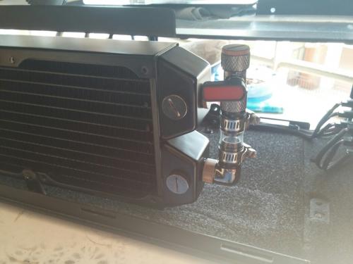

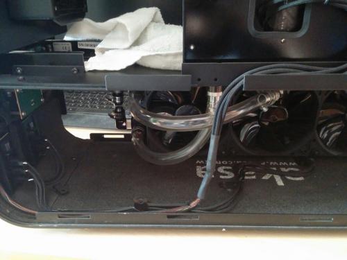

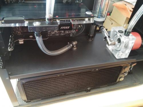

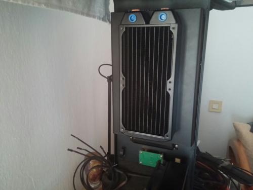

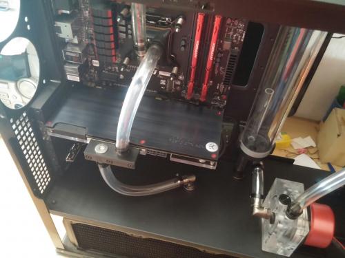

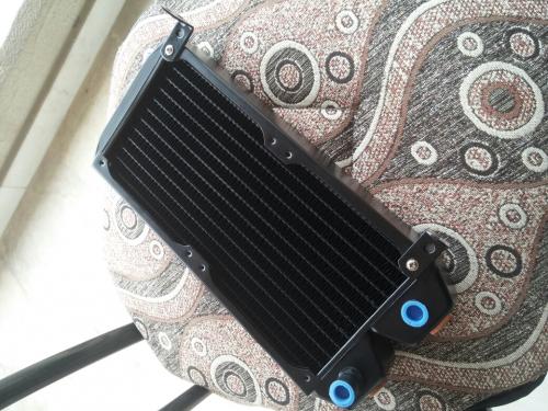

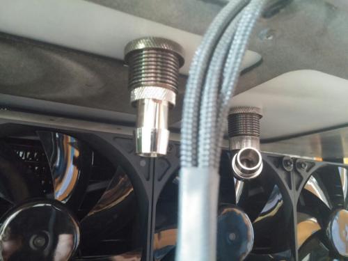

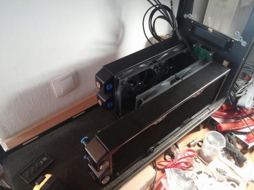

με αργα βηματα λογω ελλειψης χρονου.. εγινε μια αλλαγη για δευτερη φορα στη θεση του ψυγείου. μπηκε αναποδα και προς την άλλη μερια , αλλα στην ιδια πλευρα του κουτιου όπως ηταν. μπηκε ένα συστηματακι για να αδειαζουν τα νερα. χρειαστηκαν ένα γωνιακο ρακορ, 2 κανονικα, 1 κομματάκι σωληνα, 2 σφικτηρακια,μια βανα και μια ταπιτσα για εξτρα ασφαλεια σε τυχον διαρροη από τη βανα και τελος ανοιχτηκαν 2 τρυπες στο μεσοπάτωμα, μια που παει από vga--> τριπλο ψυγειο και η άλλη τριπλο ψυγειο--> ρεζερβουάρ τριφτηκε, ασταρωθηκε και βαφτηκε και τελος..μπηκαν οι ανταπτορες στο μεσωπατωμα για τη συνδεση των ρακορ και οι σωλήνες στο κατω ψυγειο
εχω τα ρακορ για ακρυλικούς αλλα προς το παρον λογω ελλειψης χρονου θα το κανω με tygon, αργοτερα θα γινει με ακρυλικούς εχω καταληξει πως θα μπουν, οποτε σε λιγες μερες θα ακολουθησουν φωτογραφιες

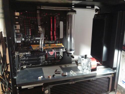

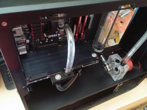

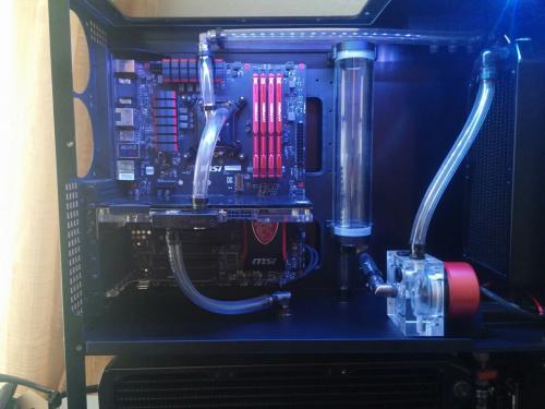

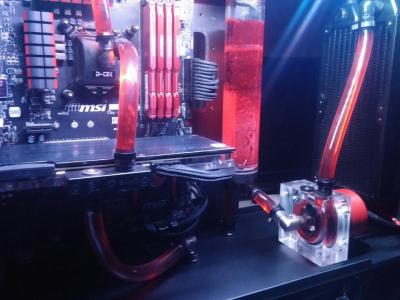

καλημέρα σε ολους, εφτασε η ωρα της αποφασης για το πως θα μπουν οι σωλήνες.. γενικα εχω σκεφτει διαφορες εκδοχες και δε μπορω να αποφασισω.... βαζω την επικρατεστερη για να μου πειτε γνωμες ή και καποια άλλη ιδεα που μπορει να μη σκεφτηκα η σειρα είναι η εξης.. ξεινωντας από το ρεζερβουάρ.. ρεζερβουάρ-αντλια-διπλο ψυγειο- cpu -vga -μετα( με τρυπα στο μεσωπατωμα) φευγει κατω στο τριπλο από το τριπλο στο τανκ (με τρυπα στο μεσωπατωμα ακριβως κατω από το τανκ) ισως μια άλλη εκδοχή θα ηταν να παρω ένα καπακι με τρυπα για το τανκ και να πηγαινει από την cpu στο τανκ

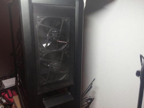

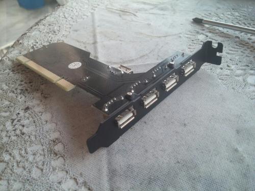

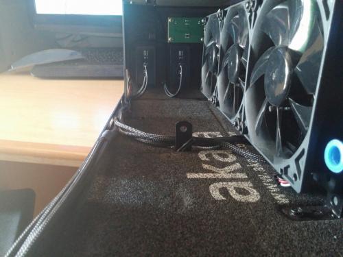

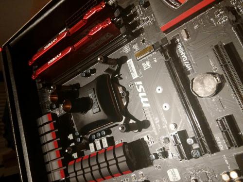

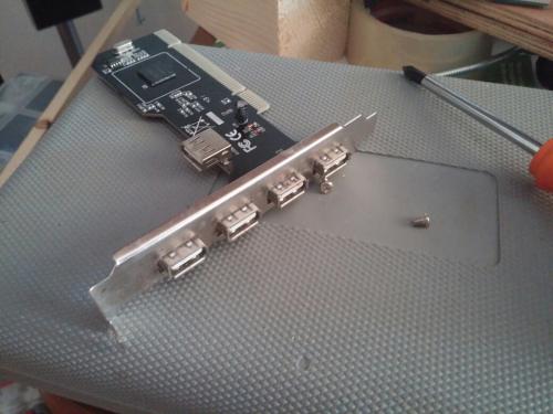

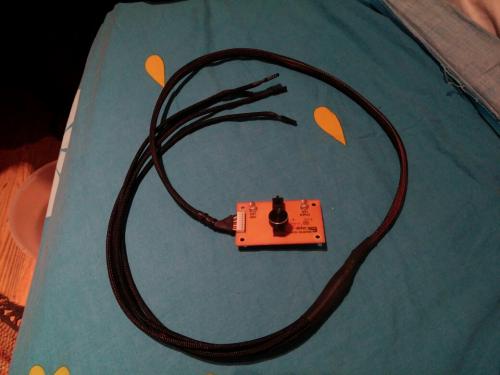

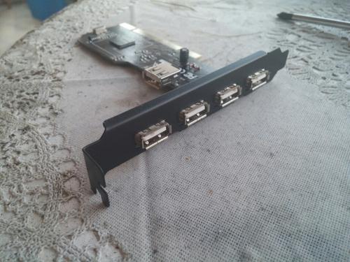

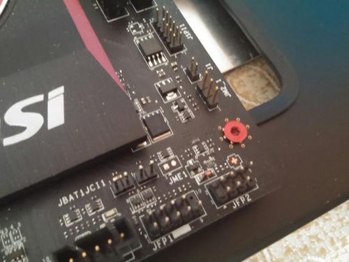

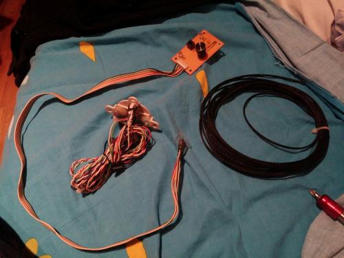

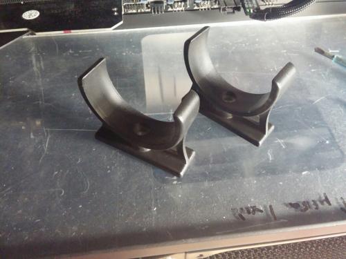

update.. ασχοληθηκα λιγο με την τακτοποιηση των καλωδιων των ανεμιστήρων. για τη συνδεση τους χρησιμοποιηθηκαν κατι σαν "πολύμπριζα" , που θα δειτε και παρακατω τακτοποιηση και των καλωδιων Power/reset,hdd led,power led η μητρικη βιδωθηκε με κοκκινες βιδες αλουμινιου.. παρακατω ακολουθει βαψιμο των στηριγμάτων του ρεζερβουάρ και του bracket από μια πλακετα που βγαζει εξτρα usb kai 2 τελευταιες για την μεχρι τωρα προοδο

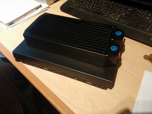

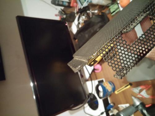

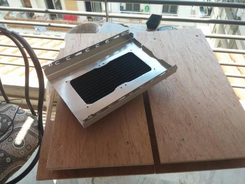

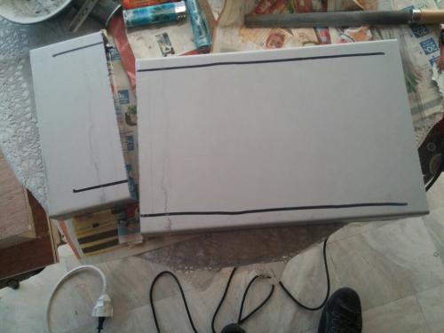

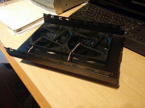

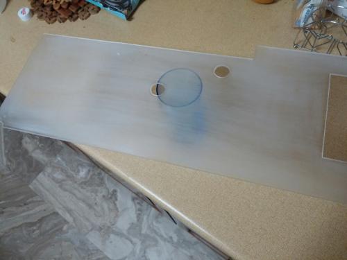

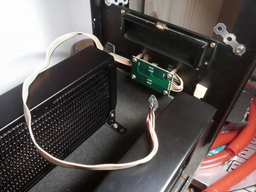

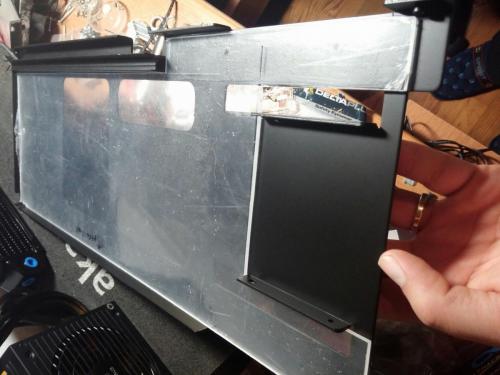

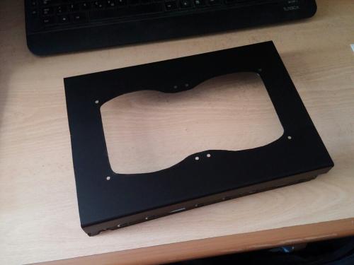

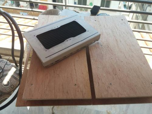

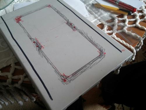

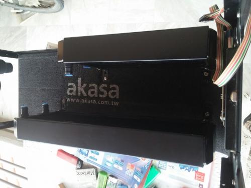

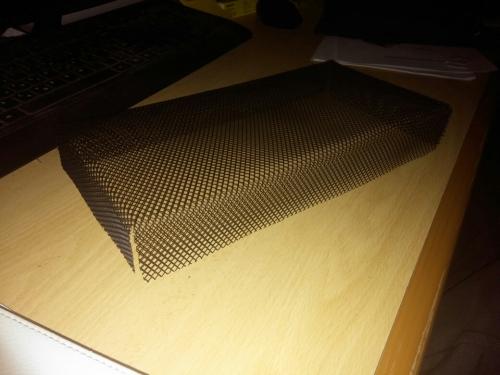

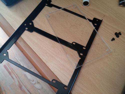

μετα από αρκετη αναμονη λογω ελλειψης ελευθερου χρονου.. ασχοληθηκα λιγο με τη προσοψη και τη στερεωση του διπλου ψυγείου μπροστα.. επειδή ξηλωθηκαν τα μεταλλικα κομματια που βιδωνονται τα Dvd και οι δισκοι κλπ , ηταν λιγο δυσκολη η στερεωση, οποτε παλι κατεληξα σε τελειως χειροποίητες λυσεις βρηκα ένα παλιο κομματι από παλιο ασπρο κουτι και ειπα να αξιοποιησω αυτό. κοπηκε στο επιθυμητο μέγεθος, ανοιχτηκε τρυπα για να περναει ο αερας κλπ , ασταρωθηκε ,βαφτηκε και τελος βερνικι αυτό το κομματι φτιαχτηκε για να στερεωνει ψυγειο και ανεμιστήρες και για να υπαρχει ένα κενο μεταξυ ανεμιστήρων και πρόσοψης. αυτό που με με ενδιεφερε είναι να μπει κατι μπροστα που να μπορει να βγαινει για να καθαριζει, μιας και το ψυγειο θα επρεπε ναι είναι σταθερο αναγκαστικα αποφασισα να βαλω καποια σιτα. Οσο και ένα εψαξα δε βρηκα κατι που να μου αρεσει ή να είναι μεταλλικο (και όχι αλουμινιο) για να μπορω και να τη βαψω ευκολα . Η λυση βρεθηκε σε γνωστη αλυσιδα με διαφορα πραγματάκια από ένα καλαθι αχρηστων. σιτα βαμμενη μαυρη , με "υφανση" που μ αρεσε και ειχε 2,5 ευρω κοπηκε, ισιωθηκε , τσακιστηκε στις σωστες διαστασεις και το αποτέλεσμα φαινεται παρακατω και εδώ το τελικο αποτέλεσμα. οι φωτογραφιες δεν είναι οι καλυτερες και αδικουν το αποτέλεσμα. από κοντα φαινεται σαν εργοστασιακο

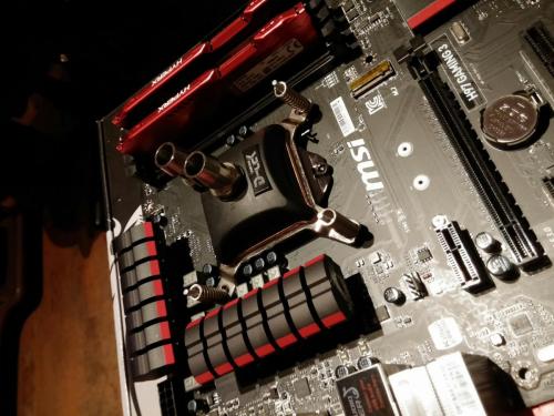

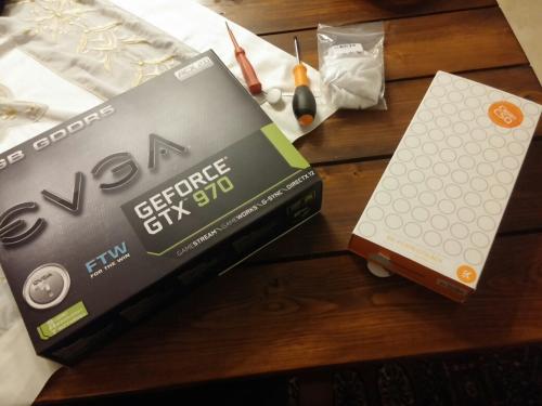

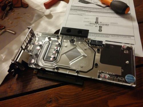

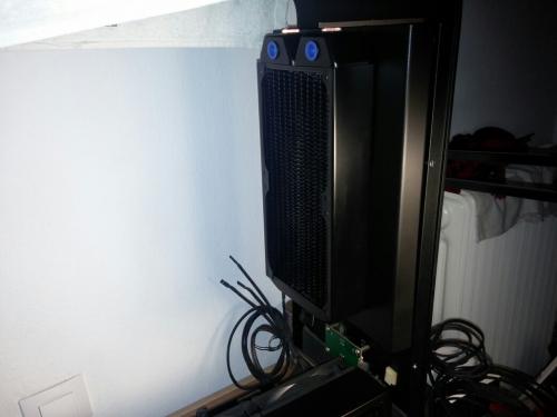

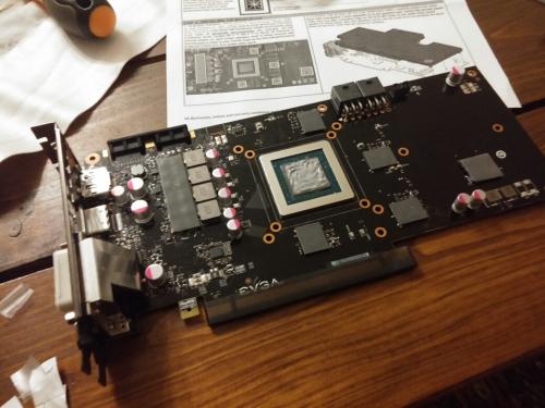

καλημέρα, καλη βδομαδα και καλο μηνα .. ηρθε και το τελευταιο εξαρτημα που περιμενα( η καρτα γραφικων) και το μπλοκ της.. αφαιρεθηκαν οι εργοστασιακοι ανεμιστήρες και μπηκε παστα και thermal pads στις μνημες περαστηκε και το μπλοκ επισης ηρθε οι σειρα των ανεμιστήρων. 5 120αρηδες Noiseclocker 900στροφων η αληθεια είναι πως τελικα δε βολευει καθολου ετσι η διαταξη γιατι δεν εχει χωρο καθολου για να κανεις το οτιδήποτε οποτε αποφασισα να βαλω το ψυγειο μποστα ακομα δεν εχω αποφασισει το "σχεδιο" εννοω ότι είμαι αναμεσα σε custom κοψιμο της λαμαρινας ή ισως καποια γριλια επισης σκέφτομαι στο να είναι απ εξω το ψυγειο ή οι ανεμιστήρες τελος σκέφτομαι να μη το κοψω καθολου μπροστα και πισω από τη προσοψη να μπει το ψυγειο με τους ανεμιστήρες.. ΚΑΤΙ ΤΕΤΟΙΟ θα επηρεαζε πολύ τη θερμοκρασια λετε? αν δεν ανοιξω τρυπα εννοω...

thanks Φιλε.. δοκιμαστικά ειπα να το κανω και βγηκε πολύ καλυτερο απ ότι περιμενα. απίστευτα τελεια εφαρμογή. μεχρι και το καπακι που ανοιγει προς τα εξω στο τελειωμα ..το κανει να φαινεται ''αλλιως'' (Υ.Γ. δεχομαι παραγγελιες..καπακια για d5 :p ) στο τελος της επομενης βδομάδας πριμενω και διαφορα από ebay, όπως και τη καινουρια gtx 970 + ek block, οποτε να προχωρησει λιγο το Project..

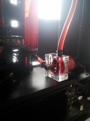

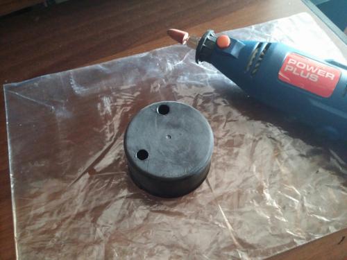

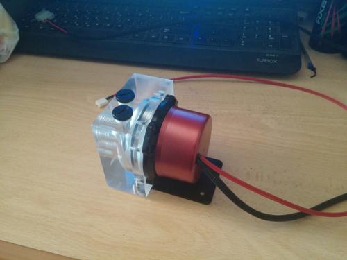

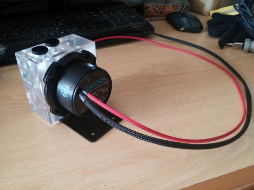

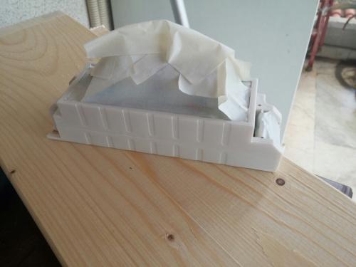

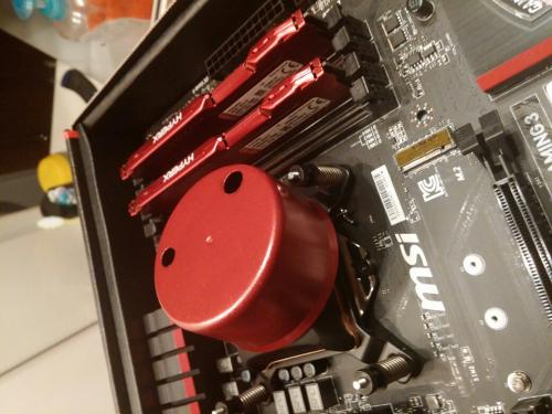

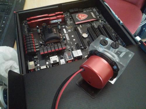

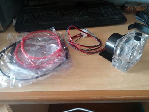

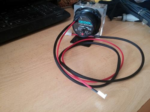

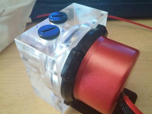

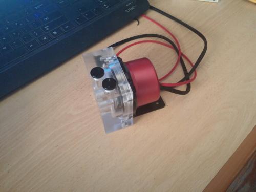

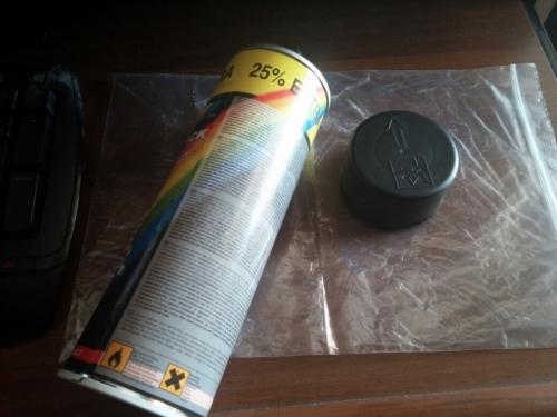

λοιπον αυτές τις μερες ασχοληθηκα λιγο με την καινουρια αντλια κατ αρχην sleevaριστηκε.. τελος, ειδα ένα καπακι διακοσμητικο που βγαινει από την Bitspower και καλυπτει το κυριως σωμα της αντλιας και ειπα να φτιαξω ένα δικο μου. βγηκε πολύ καλυτερο απ ότι περιμενα και εχει εφαρμογή στο χιλιοστο λες και ηταν παραγγελια η ιδεα ηρθε από ένα καπακι από σπρει.. κοπηκαν τα από μεσα εξογκώματα, 3 χιλιοστα από το υψος για να ερθει στο επιθυμητο υψος και ανοιχτηκαν 2 τρυπες. μια για το ρυθμιστη στροφων και μια για τα καλωδια ασταρωθηκε και βαφτηκε με κοκκινο μεταλλικο χρωμα για να ταιριαζει με τις μνημες

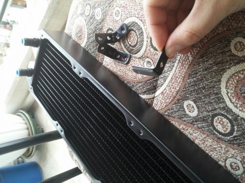

Ευχαριστω κατ αρχην..:-) Λοιπον..οι γωνιες δε γινεται να μπουν μονο απο τη μια γιατι δε θα ναι σταθερο και το ψυγειο κουνιεται. Το εχω σκεφτει για τους ανεμιστηρες και το τεσταρισα. Εχω 5 noiseblocker που εχουν ενα μαλακο επιστρωμα που μπορεις να βαλεις εξτρα. Οποτε αμα βαλεις αυτο πατιεται λιγο παραπανω εκει που ειναι το λαμακι και ειναι κομπλε. Επισης δεν θα χει καθολου κραδασμους με αυτα τα πραγματακια. Το u channel μπορεις να το βρεις και στο ebay. Eγω το ειχα παρει απο το mnpctech.com

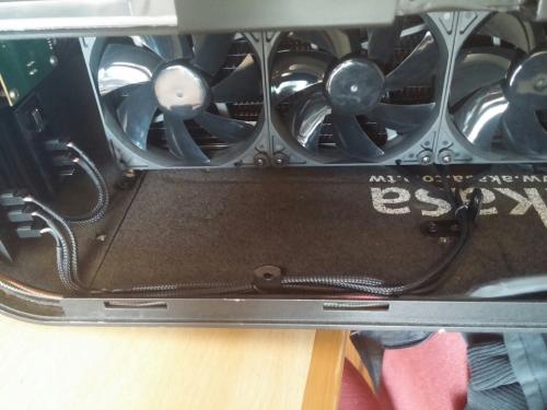

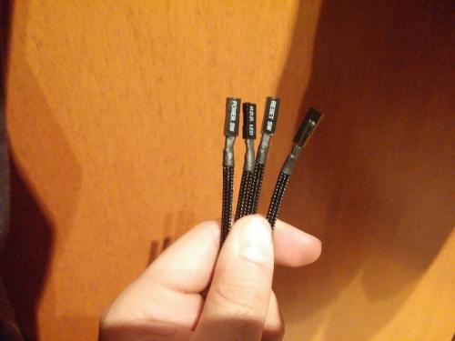

μια μικρη συνεχεια.. ασχοληθηκα λιγο με το καλωδιο που καταληγει στα Power,reset,lampakia klp και επειδή δεν εφτανε το μανισιο θα γινει και μια μικρη προεκταση από ένα παλιο σετακι καλωδιων , ξηλωμενο από καποιο παλιο κουτι το μισο κομματι είναι μονοκοματο sleeved Για πρακτικούς λογους και το άλλο μισο ξεχωριστα για αισθητικούς λογους

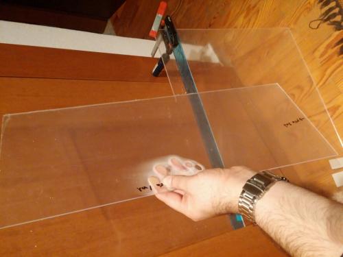

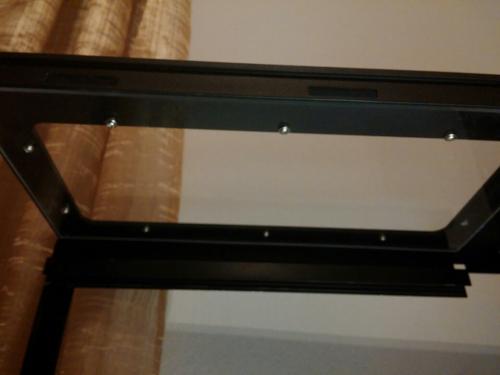

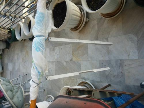

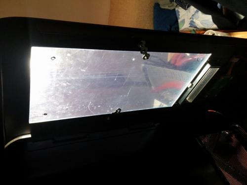

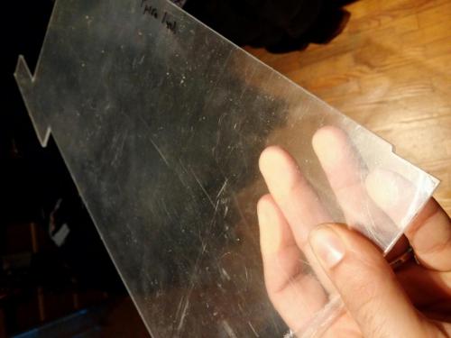

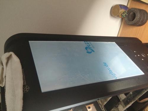

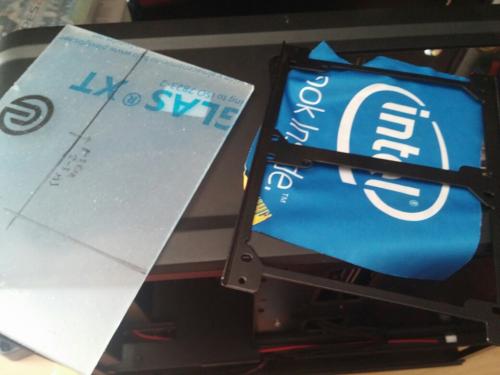

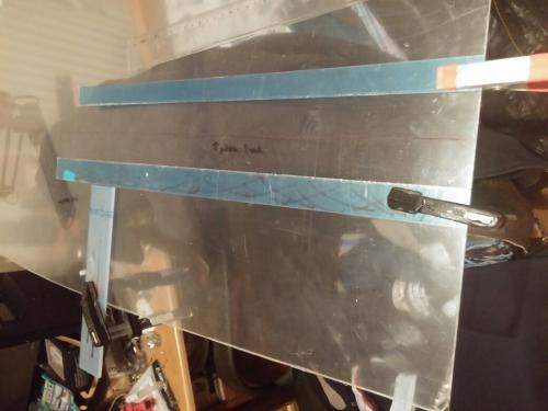

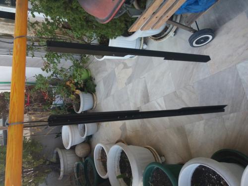

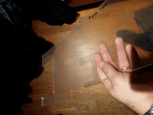

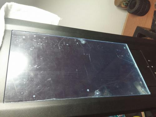

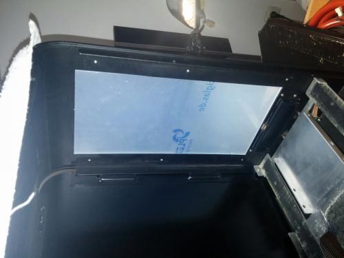

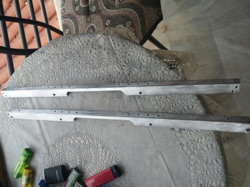

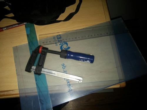

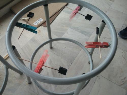

καλημέρα και Χρονια Πολλα. Βρηκα χρονο να ασχοληθώ λιγο και στο μεταξυ περιμενα να ερθουν και διαφορα που εχω παραγγειλει.. τελειωσα με τα βαψίματα. εκανα και τις 2 πισω κολονες με τη βοηθεια ενός σκουποξυλου Λιγες φωτο για το μπροστα πανελ. ξηλωσα όλα τα 5,25" και θα μπει ένα κομματι πλεξι που θα βαφτει φυσικα μαυρο μαλλον θα κοψω και θα κανω καποιο σχεδιο και από πισω θα εχει φωτισμο για να εφαρμοζει τελεια επρεπε να είναι 4 χιλιοστα. βρηκα ένα παλιο κομματι λιγο μεγαλυτερο,οποτε εκοψα αυτό και τελος ασχοληθηκα λιγο με τη στερεωση των ψυγείων. Βρηκα μαυρες γωνιες. Ανοιχτηκαν τρυπες και σπειρωματα στο πατωμα και τοποθετηθηκαν

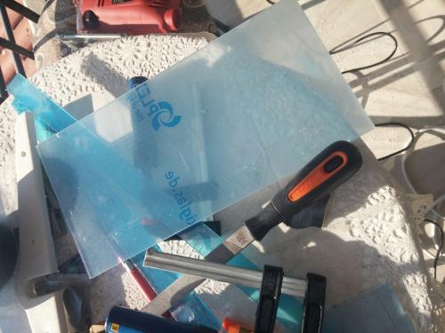

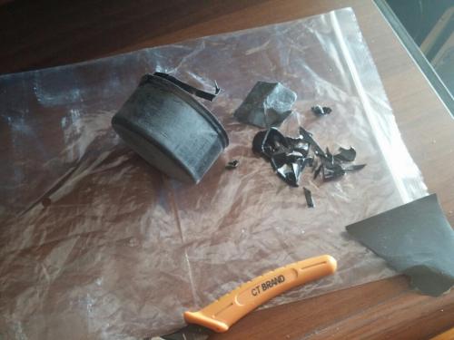

Με τί εργαλείο θα κόψω πλαστικό
pug_f_e απάντησε στο θέμα του dimmelis topic στην ενότητα Το στέκι του μάστορα
αμα δεν εχεις ντρεμελοειδες κλπ και εχεις απλα ένα κοπιδι , δοκιμασε και το εξης ζεστανε για μισο-1 λεπτο με έναν αναπτηρα ένα μερος από το κοπιδι μπροστα και καθως είναι πυρωμενο δοκιμασε να κοψεις αυτό που θες. σα λουκουμι θα το κοψει. απλα καντο στο μπαλκονι για να αποφυγεις τις αναθυμιάσεις από το καμμενο πλαστικο -

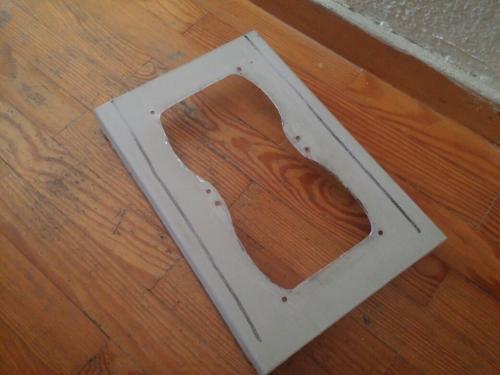

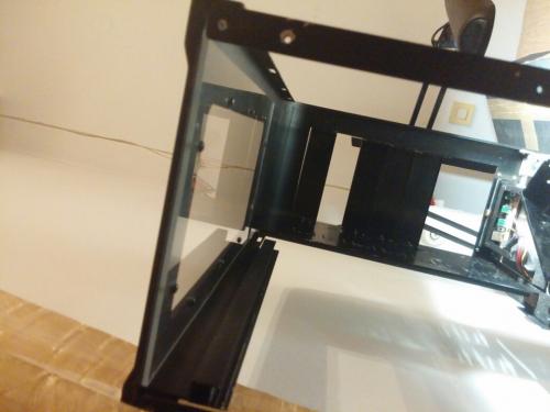

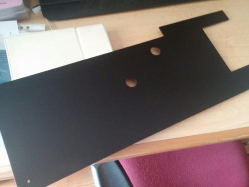

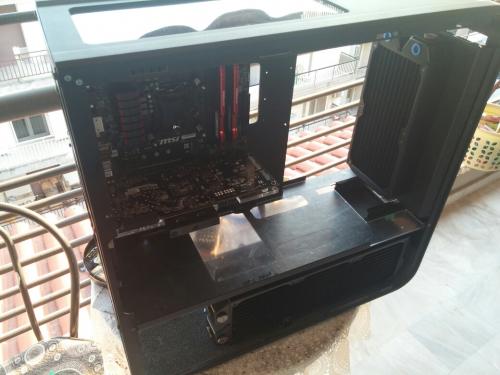

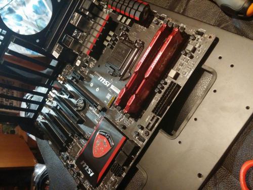

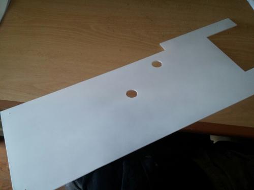

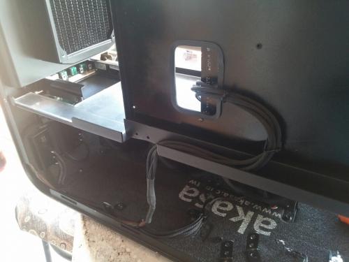

λοιπον.. εγινε και το βαψιμο για το μεσοπάτωμα. Στις φωτο φαινεται και ένα κοψιμο στη μεση της πισω πλευρας(στη μερια της μητρικης δηλαδή) για να περασουν καποια καλωδια, όπως π.χ το 24πινο επισης φαινεται καλυτερα το κοψιμο σε εκεινα τα 2 κομματια τα μεταλλικα που προεξεχουν πανω στο μεσοπάτωμα εδώ με το πλεξι από πανω. καποια στιγμη μολις βρω και καρτα γραφικων και αποφασισω πως θα περασουν οι σωλήνες θα γινουν και οι αναλογες τρυπες

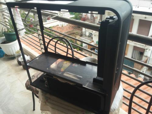

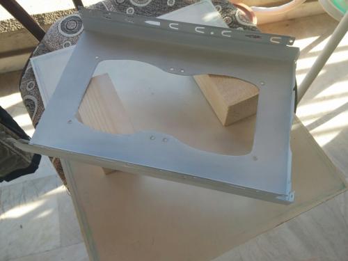

ασχοληθηκα λιγο με το μεσοπάτωμα που εχει το TJ 07 στο δικο μου κουτο υπηρχε μοκετα , την οποια εβγαλα γιατι αφενος δε με εξυπηρετουσε καπου αλλα και παραλληλα επειδή εχει ένα σχετικο παχος, δε θα χωρουσε το Plexi Που θελω να βαλω επισης αν και δε πολυφαινεται στις φωτο, κοπηκαν περιπου 3-4 εκατοστα λαμαρινας και από τις 2 πλευρες, ισως φαινεται καπως στην τελευταια φωτογραφια θα καταλάβετε καποια στιγμη αργοτερα γιατι.. ;-) οποτε ξηλωθηκε η μοκετα( τα καταλοιπα της κολλας δε με πειραζουν γιατι θα καλυφθουν από το πλεξι γκλας) εγιναν οι μετρήσεις..μπηκαν οι οδηγοι για να κοπει ισια με τη σεγα εδώ το αρχικο κομματι χωρις τις λεπτομέρειες και το τελικο αποτέλεσμα μαζι με μια πρωτη προβα χωρις βαψίματα κλπ επισης θα ανοιχτουν καποια στιγμη τρυπες για να περασουν καποιο σωλήνες της υδροψυξης
