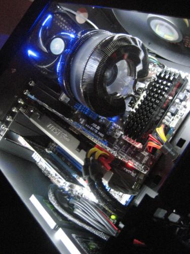

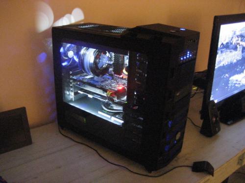

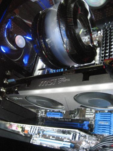

stefanako ίδιο κουτί έχουμε . κοίτα το βαμμένο και με πλαινο plexy http://www.thelab.gr/cases-psu-and-mods/deikste-to-kouti-sas-2737-430.html#post1063262476
