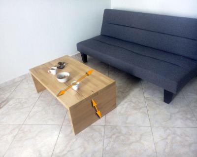

    Μαστορέματα ημέρας!
    Με αφορμή την πολύ καλή δουλειά του Κωστα και χωρίς να αναφέρομαι σε αυτόν μιας και δεν ειχε άλλα ξύλα ο άνθρωπος να πω κάτι μπας και ενδιαφέρει κάποιον άλλον και τον βγάλει από μελλοντικούς μπελάδες. Το ξύλο είναι ζωντανό υλικό. Δηλαδή θα μου πει κανεις; Μπορεί το δέντρο να έχει κοπεί, αλλά το ξύλο συνεχίζει να απορροφά ή να αποβάλλει υγρασία ανάλογα την εποχή με αποτέλεσμα να μεγαλώνει και να μικραίνει καθόλη τη διάρκεια του χρόνου. Το ξύλο κάνει αυτές τις κινήσεις κάθετα στα νερά. Δηλαδή με παράδειγμα το παραπάνω τραπέζι η συστολή/διαστολή θα έχει τη φορά που δείχνουν τα βέλη :Απο τη στιγμή που έχει κολληθεί το πόδι με το καπάκι και δεν έχει δοθεί η δυνατότητα τζόγου (ακα κόλλα από τη μια μεριά στην άλλη) η κίνηση η φυσική των δύο ξύλων πάει η μία κόντρα στην άλλη. Το καπάκι θα θέλει να μεγαλώσει αλλά το πόδι δεν θα έχει κανένα λόγο να ακολουθήσει την κίνηση αφού θέλει να μεγαλώσει σε κάθετη δ/νση. Αυτό με τη πάροδο του χρόνου θα δώσει "πετσικάρισμα" ή ακόμα και ράγισμα στο υλικό. Οπότε έχετε το στο νου σας πέρα από το θέμα της αισθητικής. Οταν πας να κολλήσεις δύο ξύλα και τα νερά πάνε κόντρα θα σου κάνουν νερά στην πορεία αν δεν δωσεις στην ενωση τον τροπο για να απορροφήσει αυτη τη συμπεριφορα. Κώστα και πάλι δε το λέω για εσένα απλά πήρα αφορμή μιας και σήμερα βρήκα λίγο παραπάνω χρόνο να ασχοληθώ με το μαστροφορουμ.
  6. Αν έχω καταλάβει καλά τι εννοώεί ο μαστροΓιωργος τότε είναι στόκος που μπαίνει σε πιστόλι μαζί με καταλύτη (η αναλογία διαφέρει από εταιρία σε εταιρία) και πέρα από καλή πρόσφυση σου χαρίζει και πολύ καλή κάλυψη στις μικρές ανομοιομορφίες που μπορεί να έχει η επιφάνειά σου. Αλλά καλύτερα περίμενε για απάντηση Καλό τρίψιμο θέλει, να φέρεις το ξύλο σε όμορφη κατάσταση και μετά περνάς ότι θες από πάνω και όχι δε χρειάζεται να ειναι της ίδιας εταιρίας. Ενα πάρα πολύ καλό εμποτισμού είναι της εταιρίας Bondex. Ακριβούτσικο μεν, πολύ καλό δε... Εμποτισμού θα έβαζα και στον φράκτη προσωπικά
