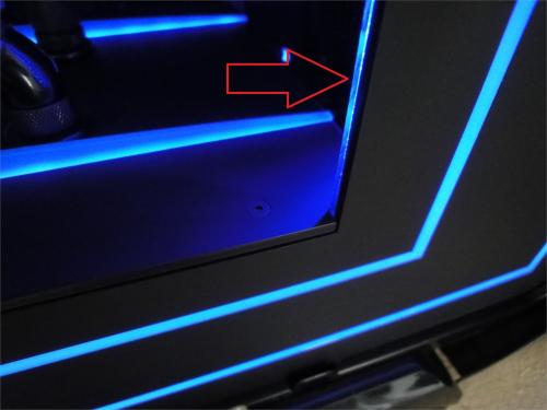

True Violet Project 15th update Καλησπέρες παίδες Μπορεί σήμερα να μην είναι των Φώτων αλλά εγώ είπα να φωτίσω Πριν ξεκινήσει η διαδικασία φωτισμού ας δούμε λίγο τα Violetogrillakia E μια και τα είδα καλά καλά λέω ας κάνω και μία πρόβα Ε τι ήτανε να κάνω την πρόβα. Βλέπω τα καλώδια των ανεμιστήρων να με κοροϊδεύουν. Ετσι είστε λέω; Βινύλιο black mat λοιπόν για το γαμώτο Ας φύγει και το μαμά αυτοκόλλητο επι την ευκαιρία Ε νομίζω αρκετά καλύτερα ε; Στη συνέχεια ανοίχτηκε μία τρύπα 18χιλιοστών στο πλέξι Και αμέσως μετά έπρεπε να κάνω τα κατάλληλα στηρίγματα για πλέξι και το φωτισμό μου Ετοιμα τα plexi στη θέση τους οπότε καιρός να επαναφέρω τα προφίλ αλουμινίου που είχα ασχοληθεί σε ένα απο τα πρώτα μου Updates. Προφίλ Π και Γ λοιπόν 60 εκατοστών μήκους. Αστάρι, βάψιμο και τοποθέτηση λεντοταινίών Μια χαρά έκατσαν . Ωρα για δοκιμή Να πω εδώ ότι το καθαρό βιολετί που βγαίνει απο τις λεντοταινίες με δυσκολεύει πολύ να το πιάσω αλλά θα το προσπαθήσω σε επόμενο Update Τέλος για το σημερινό Project ήρθε η ώρα για ένα "παραθυράκι" στο "κουτάκι". Μη μου πείτε ότι δεν περιμένατε παράθυρο ε; Πλέξι 67x34.5 και 2 εκατοστά πάχος. Σύνολο 5.1 κιλά!!! Για χάρη του οποίου για μία ακόμα φορά ξεσκόνισα τις γνώσεις μου στην τριγωνομετρία Αυτά και για σήμερα. Θα επιστρέψω σύντομα ....to be continued....

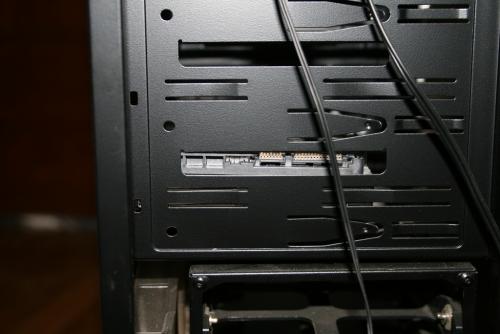

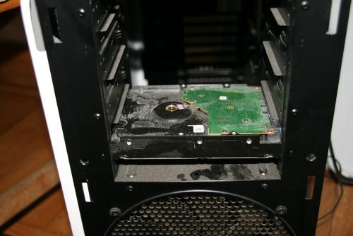

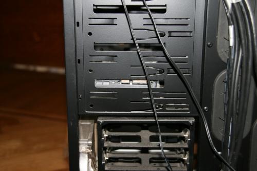

Εχω απαντήσει στο ερώτημα. Προς το παρόν δεν είναι στα σχέδια. Γι' αυτό άλλωστε και η Gaia Ενημέρωση: Γκίνια επεισόδιο No2 Το μεσημεράκι με εγκατέλειψε το dremel. :wall: Μου σφύριξε κλέφτηκα και είπε "δεν αντέχω αλλο με την τρελή". Οπότε είμαι σε φάση να βρω πως να κάνω κάποια πραγματάκια με άλλο τρόπο, καθώς η επισκευή θα κρατήσει 1 εβδομάδα Minimum (αντιπροσωπία, έλεγχος, επισκευή.:fist:
Shaman σου απάντησε ο Στέλιος πως έγιναν Σε ένα άλλο case Που είχα ανεβάσει πριν καιρό είχα δείξει ποιο ακριβώς είναι μιας και τότε είχα μεγαλύτερη ευχέρεια για φωτογραφίες. Χθες πέτυχα μία χάλια. Οπότε ορίστε τις παλιές φώτο, τότε με τρυπάνι χειρός και σε πλέξι
