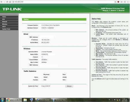

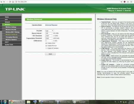

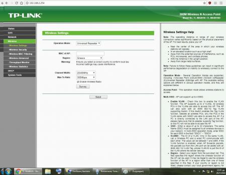

	Καλησπέρα! Έβαλα χτες ίντερνετ από τον ΟΤΕ και μου έφεραν αυτό το ρούτερ. Όλα δουλεύουν ρολόι εκτός από ένα σημείο. Στο κάτω σπίτι έχω βάλει 1 repeater για να επεκταθεί και εκεί το σήμα. Ενώ με την συνεργασία του με το ρούτερ της HOL οι συσκευές συνδέονταν ασύρματα στο repeater μια χαρά, τώρα με το speedport, παρά το ότι το wifi αναγνωρίζεται κανονικά από το TP-LINK και ενσύρματα οι 2 υπολογιστές συνδέονται πλήρως στο ίντερνετ, ασύρματα έχουμε πρόβλημα. Το κινητό όταν συνδεθεί με δυναμική ip μου βγάζει μήνυμα ότι το δίκτυο wifi δεν έχει πρόσβαση στο διαδίκτυο - πατήστε για επιλογές. Το γυρνάω σε στατική ip, συνδέεται στο ίντερνετ, αλλά κάθε 12 δευτερόλεπτα συνδέεται και αποσυνδέεται. Όταν το κινητό το πηγαίνω στο πάνω σπίτι και συνδέεται άμεσα στο speedport, το wifi του λειτουργεί κανονικά και δεν έχει αποσυνδέσεις με στατική ip. Ανεβάζω φωτογραφίες από τις ρυθμίσεις του TP-LINK. Έχετε καμιά ιδέα πού βρίσκεται το πρόβλημα; Από χτες που το σκαλίζω δεν έχω βρει λύση. Τα κενά σε MAC address τα έχω σβήσει εγώ.
