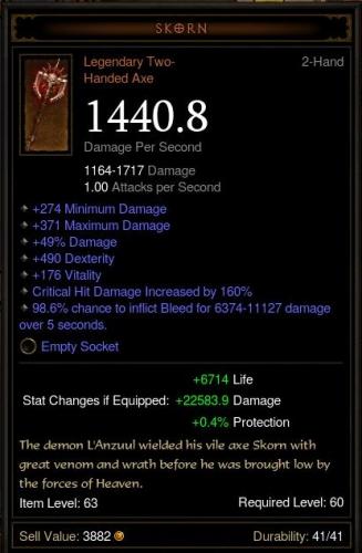

Παιδες εγω με skorn την εχω καταβρει και ας μην εχει life steal!απλα χρειαζεσαι ειδικο gear μετα για να μπορεσεις να σταθεις στα μεγαλα mplevels
Εννοαεις αυτο που δινει 100% critical?????
Σε επηρεαζει φιλε....οταν υπερβεις τα 110-120k dmg θα δεις οτι σε επηρεαζει!!!για να μην σε επηρεαζει θα πρεπει να εχεις 2k loh με περιπου 2 attacks per second η να εχεις life steal που οι monk εχουμε μονο στο οπλο!!!!!! skorn με life steal σημαινει 200m το λιγοτερο!!!!

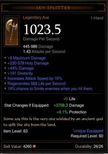

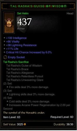

Μοναδικο!!!!! Unique
ωραιος ρε φιλε....πολυ καλος και εφυγε και σε καλη τιμη!!!
ειχα 5 stacks και συνολικα 160% mf με paragon και items φιλε εκτιμω πολυ την κινηση σου αυτη ομως σκεψου οτι μου εκατσε ενα δυνατο item!!!ειναι δυσκολο να αγορασω ολα αυτα τα τουμπανα που μου λες με μιας....σιγα σιγα και οτι βγει!!!!εξαλου η χαρα του να το σηκωνεις απο το πατωμα ειναι ααααααλλο φρουτο!!!
Καποιος σταθηκε λιγο τυχερος σημερα και μεσα σε ενα ραν (σχεδον ολο το ακτ3) ειχε 3 καλουτσικα drops ζηλια σας:p:p
