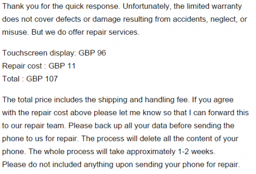

Εχω ασφαλιση απο την τραπεζα (χρεωνουν γυρω στις £50/ claim). Ρωτησα και την Oneplus και την ασφαλιστικη (γιατι ειναι περιεργο το one). Αν ειναι τα ιδια λεφτα ισως αξιζει αν το σπασω τελειως.
edit:
μου απαντησαν απο oneplus:
