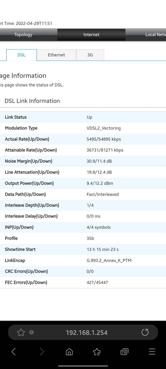

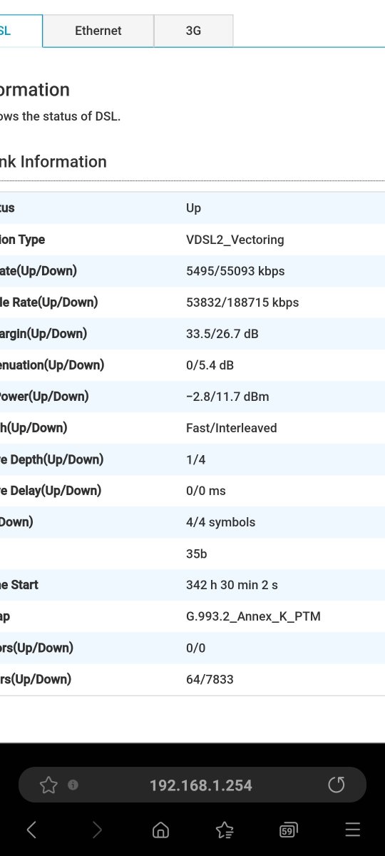

  9. Καλημέρα παιδιά Χριστός ανέστη. Προχθες μπήκα να δω από περιέργεια τα στατιστικά της γραμμής και βλέπω έπεσε πολύ το noise margin και το attainable rate.Επίσης το line attenuation ανέβηκε... Τα fec επίσης... Τι μπορεί να συμβαίνει?Στην wind μου είπαν δεν βρήκαν κάποιο θέμα στην γραμμή μου...Παραθέτω φώτο το πριν και το μετά
