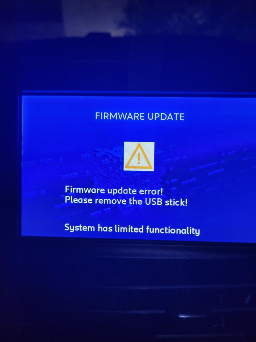

Πρόβλημα σε firmware update PEUGEOT 2008
skepasti21 απάντησε στο θέμα του skepasti21 topic στην ενότητα Off topic
2 φάκελοι απαιτούνται για να γίνει η αναβάθμιση, SWL και license,μέσα σε αυτούς τους 2 τα έχει όλα, είτε είναι firmware και χάρτες είτε σκέτο firmware. Έχει android auto, λες να μην μπω σε διαδικασία Ε? Η φάση είναι ότι δεν μπορώ να αναζητήσω ελληνικά μέσα στο android auto,το οποίο το ψάχνω. -
Το έσωσα! Αυτό που έκανα διαφορετικό σε σχέση με τις προηγούμενες αποτυχημένες προσπάθειες ήταν να κάνω deep clean (όχι γρήγορο format) το στικάκι, να περάσω ΜΟΝΟ το λογισμικό και όχι τους χάρτες (firmware 2,5GB , χάρτες 9,5GB) και οπότε πήρε λιγότερο χρόνο. Μπορεί να μην έχω ενημερωμένους χάρτες αλλά τουλάχιστον έχω σύστημα, θα δω για τους χάρτες αργότερα, γιατί είμαι και γω παράξενος και τρωγομαι... Αν πάει πάλι κάτι στραβά , εδώ θα με δείτε και θα σας κλαιγομαι! Ελπίζω αυτή η λύση κάποτε να μπορέσει να βοηθήσει κάποιον που θα βρεθεί σε αυτή την δύσκολη θεση...Cheers -
Χαίρετε κύριοι και.... Κυρίες, Έχω ένα Peugeot 2008 μοντέλο του 18'. Είπα να κάνω αναβάθμιση του λογισμικού, χαρτών. Αφού ακολούθησα όλη την διαδικασία πίστα όπως λέει η Peugeot, κατά την διάρκεια της εγκατάστασης μου έβγαλε σφάλμα όπως στην φωτογραφία. Πριν επισκεφθώ αντιπροσωπεία, σκέφτηκα να σας ρωτήσω.... Για πείτε.... Σας ευχαριστώ.
