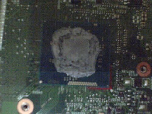

Το μεταλλικό κομμάτι ήταν μάλλον μέρος του μηχανισμού που συγκρατεί το πλαίσιο στη μια γωνία, γιατί υπάρχει ένα παρόμοιο και στην άλλη γωνία. Παρόλο που έφυγε, πάντως, όλα δείχνουν σταθερά. Σε ό,τι αφορά την αλλαγή της πάστας δεν τα πήγαμε καλά. Βάλαμε την arctic mx-4. Τώρα θερμαίνεται και σβήνει γρηγορότερα. Δεν έχουμε καταλήξει σε κάποιο συμπέρασμα για το τι μπορεί να φταίει. Ίσως η ποσότητα (κάπου διάβασα κι έβαλα όσο μια φακή, αλλά εκ των υστέρων είδα βίντεο που βάζουν αρκετά περισσότερη), ίσως ο τρόπος που την άπλωσα, ίσως να μην "έκατσε" σωστά η ψύκτρα (αν κι έκανα ό,τι μπορούσα για να "πατήσει" μια και καλή και τη βίδωσα αμέσως, αποφεύγοντας όσο μπορούσα άσκοπα κουνήματα). Προφανώς πρέπει να το επιχειρήσουμε ξανά, αλλά το κακό είναι ότι δεν έχουμε ξεκάθαρη ιδέα για το τι έφταιξε. Ίσως πρέπει να δω κάμποσα σχετικά βίντεο πριν το προσπαθήσω πάλι.
Διαβάζω για τον Intel Mobile Celeron N2820: Αυτή τη θερμοκρασία θα πρέπει να προσέχουμε να μην υπερβαίνει;
Κάτι στο εσωτερικό του λάπτοπ κουνιόταν και κουδούνιζε, κι επιπλέον το μηχάνημα έσβηνε από μόνο του λίγη ώρα αφότου το ανάβαμε . Γι' αυτό το ανοίξαμε, και βρήκαμε ενα μεταλλικό κομμάτι που έφερνε βόλτες στο εσωτερικό του λάπτοπ, το οποίο και αφαιρέσαμε. Την ψύκτρα την αφαιρέσαμε για να δούμε αν υπήρχε κάποιο πρόβλημα με τον επεξεργαστή, γιατί δεν γνωρίζαμε αν το αδέσποτο κομμάτι δημιουργούσε όλο το πρόβλημα. Δυστυχώς, ξανακλείσαμε το λάπτοπ χωρίς να αλλάξουμε την πάστα. Τώρα το λάπτοπ σβήνει μεν από μόνο του, αλλά μετά από ένα δίωρο λειτουργίας. Δηλαδή, δε θα έπρεπε να το ανάβουμε πριν αλλάξουμε την πάστα, από τη στιγμή που σηκώσαμε την ψύκτρα;
Σας ευχαριστώ για τη βοήθεια. Με μια αναζήτηση βρήκα αναλυτικές πληροφορίες για καθάρισμα και αλλαγή θερμοαγώγιμης πάστας. Το έχει γύρω στον ενάμιση χρόνο το μηχάνημα, οπότε υποθέτω ότι μάλλον τη χρειάζεται την αλλαγή.
Καλημέρα. Μ' ένα φίλο ανοίξαμε το laptop του και η cpu είναι στην κατάσταση που φαίνεται στη φωτογραφία. Τι σημαίνει αυτό;
