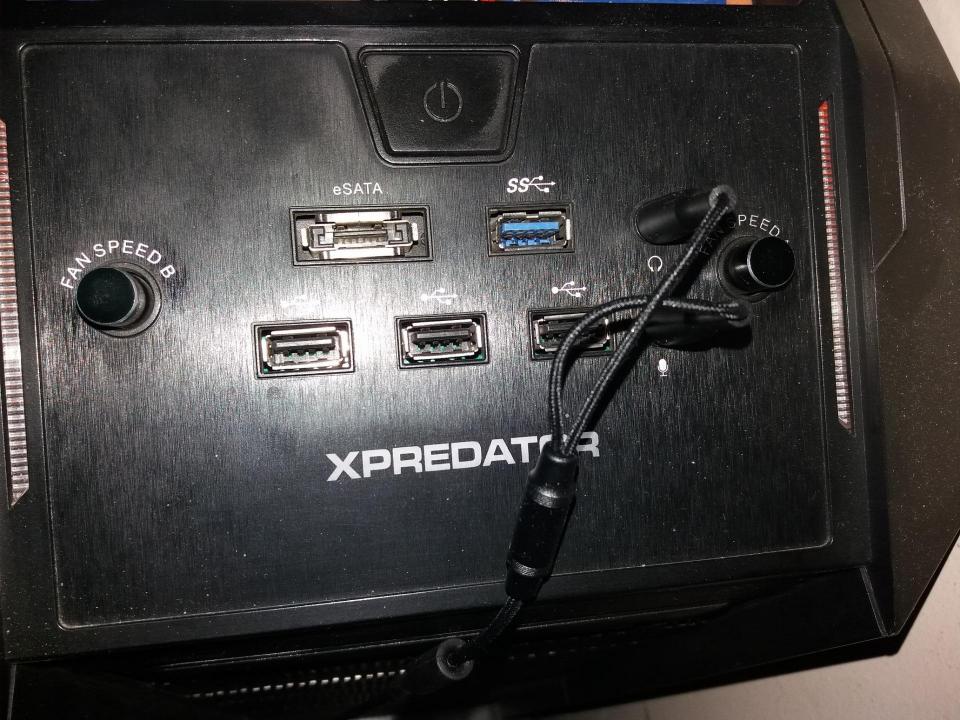

    Είναι μυστήριος διακόπτης σε σχήμα τραπεζοειδές,φαίνεται και στη φωτό που στέλνω. Πατέντα εννοείται πως θα πρέπει να κάνω καθώς το αποκλείω να βρω ίδιο σχήμα & μέγεθος με τον original.Απλά δεν ξέρω ακριβώς τι είδος διακόπτη θα πρέπει να ψάξω να βρω.Είναι αυτοί που τους λένε push button on-(off) ή off-(on) ή διαφορετικά momentary button/push button?Θα πρέπει να κλείνει κύκλωμα ("on") μονον όσο είναι πατημένος και μετά να επανέρχεται πίσω στο off χωρίς να μένει στη θέση "on",να μην "κουμπώνει" δηλαδή στην θέση "on". Οσο για την επισκευή θα του ρίξω μιά ματιά σήμερα και δεν χάνω και κάτι να το λούσω με καθαριστικό επαφών μπας και γίνει κάνα θαύμα και γλυτώσω τις πατέντες.
  10. Καλημέρα παιδιά, εδώ και καιρό μού΄κανε κόλπα κι έλεγα θα το πει το ποίημα κάποια στιγμή.Η στιγμή έφτασε κι ο κεντρικός διακόπτης του κουτιού μου on-off & hard restart (και όχι του τροφοδοτικού) παρέδωσε το πνεύμα.Τι ακριβώς πρέπει να ψάξω να βρω να πάρω για να τον αντικαταστήσω γιατί όσο κι αν έψαξα original της Aerocool για το Xpredator κουτί μου δεν υπάρχει πουθενά εκτός κι αν σταθώ τυχερός κι έχει κανείς κάνα παλιό κουτί αχρείαστο και βρω από κει.Προσωρινά ανοίγω το pc με 2 καλωδιάκια πού'χω ενώσει στη θέση του διακόπτη στη μητρική γιατί το κουτί δυστυχώς δεν έχει ούτε reset button για να το μετατρέψω σε master switch. Οποιαδήποτε πληροφορία ή σύμβουλή ευπρόσδεκτη και ευχαριστώ πολύ εκ των πρωτέρων.

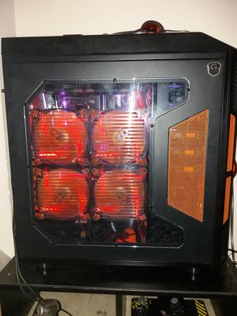

    Ευχαριστώ! Το σκέφτομαι σοβαρά αυτό με το πλαϊνό...Ειδικά όταν βλέπεις την 1η φωτό και μετά την 3η...έτσι μού'ρχεται να τ'αφήνω ανοιχτό μόνο για να το κοιτάζω εδώ δίπλα!!!Θα πρέπει να βρω έναν τρόπο να μην καταργηθούν και τα 4 πλαϊνά fans όμως γιατί διαφορετικά ό,τι πάρω από εμφάνιση θα το χάσω από ψύξη στο εσωτερικό του κουτιού.Και ειδικά το επάνω ζευγάρι δίνει κατευθείαν το φρέσκο αέρα στα 2 fans του ψυγείου...Οπότε...δύσκολη η εξίσωση!!!

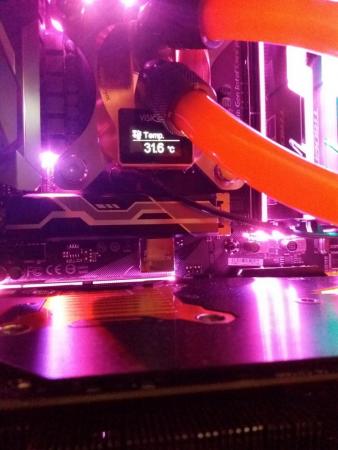

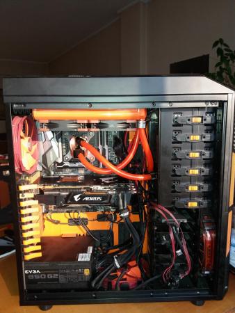

    Με απόλυτη επιτυχία ολοκληρώθηκε το στήσιμο του πρώτου μου custom loop.Εκτός του κλασσικού leak test που έγινε και ήταν απόλυτα επιτυχές άλλα tests και δοκιμές δεν έχουνε γίνει ακόμα αλλά από τα λίγα που πρόλαβα να δω ήταν το coolant temp. που σε gaming κατάσταση κυμαίνονταν από 31,7~33,2 με θερμοκρασίες χώρου στους 29-30 βαθμούς.Στο idle ήταν στην ίδια ή το πολύ 1 βαθμό πάνω απ'την ambient.Εννοείται πως το οπτικό αποτέλεσμα εξέπληξε ακόμα κι εμένα τον ίδιο που είμαι fan του συγκεκριμένου χρωματικού συνδιασμού. Και για των λόγων το αληθές ακολουθούν οι απαραίτητες φωτό.Η φωτό του waterblock που δείχνει τη θερμοκρασία του ψυκτικού τραβήχτηκε με θερμοκρασία δωματίου 31,5 βαθμούς ακριβώς!Τα fan του ψυγείου στις 1300~1500 rmp δεν ακούγονται καθόλου (το χωρό βέβαια μόνον ήσυχο δεν το λές εξαιτίας του δρόμου κάτω) και η αντλία γυρίζει γύρω στις 1700~2000 rmp.
