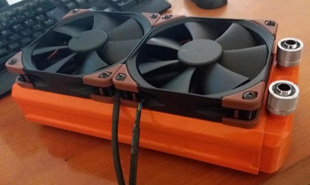

Ανεμιστήρες αυτοί: Noctua NF-F12 industrialPPC-3000 PWM και κουτί Aerocool Xpredator της φωτό. Για να μπει ακόμα ένα 3πλό θέλει σοβαρό mod το κουτί εκτός αν αλλαχτεί,ετσι κι αλλιώς έχει και τα χρονάκια του,το '14 το πήρα κι έχουν περάσει από μέσα του 3 πλήρεις full αναβαθμίσεις κι αμέτρητες αλλαγές μεμονομένων components. Για τις θερμοκρασίες δεν μπορώ να πω πως έχω και παράπονο αλλά όλο και θέλεις το κάτι παραπάνω (ή μάλλον "παρακάτω" σ'αυτό το θέμα...) -

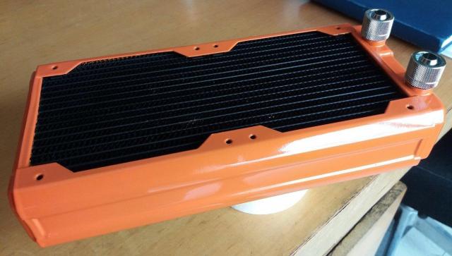

Το ψυγείο εννοείται πως το μασκάρισα με masking tape χαρτοταινία (στη φωτό εδώ φαίνεται η δουλειά που έγινε προτού τοποθετηθούν τα fans).Επειτα κρεμάστηκε με σύρμα και βάφτηκε κρεμασμένο με πορτοκαλί σπρέι της Elastotet χρώμα RAL2004 PURE ORANGE.Αρχικά ήθελα να το περάσω και με βερνίκι σατινέ για καλύτερο κι όχι τόσο γυαλιστερό αποτέλεσμα αλλά τελικά βαρέθηκα.Ετσι κι αλλιώς όταν τοποθετηθεί εκεί που θά'ναι στο ταβάνι του κουτιού θα φαίνεται μόνον αν βγάλεις το πλαϊνό διαφανές καπάκι.Κρίμα πάντως γιατί όταν το κράτησα με το χέρι εκεί κοντά για να δω αν πέτυχε η απόχρωση αυτό που είδα ήταν κάτσε καλά! -
