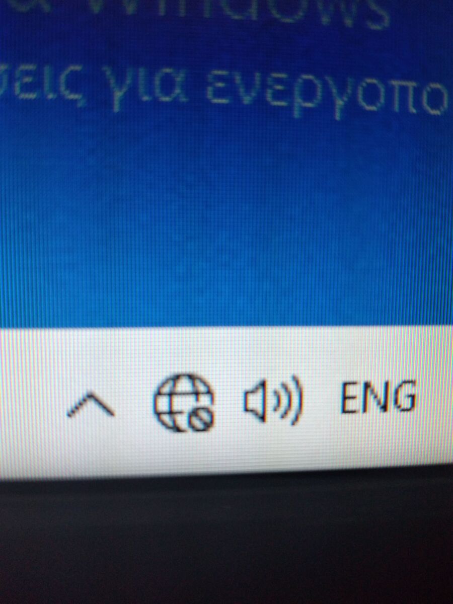

Σε ευχαριστώ πολύ για την καθοδήγηση ήσουν κατατοπιστικότατος. Τελικά αυτό ήταν είχε κουνηθεί το modul, άνοιξα το καπάκι της μητρικής το έβαλα στη θέση του το έκλεισα το σύνδεσα και τώρα είναι όλα ok. Τώρα αν με ρωτάς πώς έγινε αυτό σε ολοκαίνουργια μητρική που την έχω Πέντε μέρες μόνο θα σε γελάσω και δεν το θέλω. σε ευχαριστώ πάρα πολύ για τον χρόνο σου να είσαι καλά. -

Καλησπέρα σε όλους και καλή χρονιά!! από χθες αντιμετωπίζω ένα πρόβλημα σχετικά με την ασύρματη σύνδεση στον υπολογιστή μου. Ο υπολογιστής είναι σταθερός και η motherboard είναι ολοκαίνουργια. Πριν από τρεις μέρες έκανα το build. Στην αρχή ήταν όλα καλά λειτουργούσε κανονικά το Wireless, μέχρι κάποια στιγμή που τον έκανα επανεκκίνηση και όταν ξανάνοιξε εμφάνιζε το παρακάτω εικονίδιο και δεν μπορώ να συνδεθώ από τότε. Έτρεξα κανονικά τους drivers από την σελίδα της μητρικής αλλά και πάλι τίποτα. Να επισημάνω ότι έχει μία κεραία για το ασύρματο δίκτυο η μητρική την οποία έχω κουμπώσει επάνω κανονικά. Είναι εξωτερική έχω παίξει με τα καλώδια μήπως φταίει κάτι τέτοιο αλλά και πάλι τίποτα, όταν την συνδέω στον υπολογιστή δεν μου εμφανίζει μήνυμα ότι κάποια συσκευή συνδέθηκε όπως κάνει με όλες τις άλλες θύρες. Εννοείται ότι έχω κάνει όλες τις ενημερώσεις των Windows Μήπως ξέρει κανείς τι μπορεί να συμβαίνει γιατί έχω απηυδήσει;; Ευχαριστώ πολυ εκ των προτέρων!!
