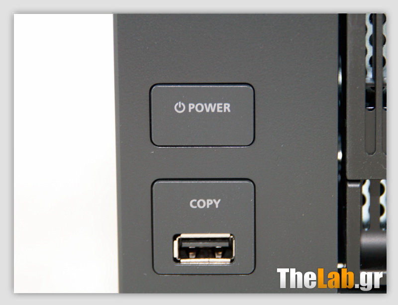

    System: Power button, USB One-Touch-Backup Button, Reset button

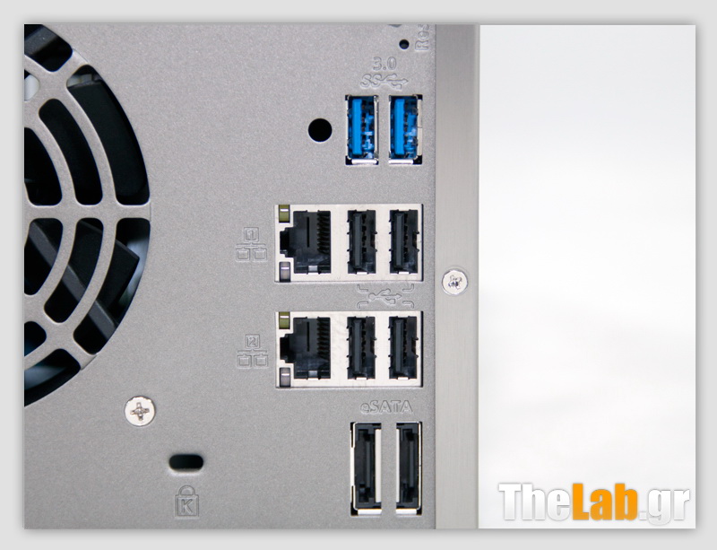

    Η καρδιά του TS-469 Pro είναι ένας διπύρηνος επεξεργαστής Atom που υποστηρίζει Hyperthreading, οπότε οι διαθέσιμοι πυρήνες διπλασιάζονται. Μπορεί σε ένα PC με Windows ο Atom να φαντάζει λίγος, αλλά σε ένα NAS με linux λειτουργικό είναι υπέρ-επαρκής. Η διαθέσιμη RAM είναι 1GB και μπορεί να επεκταθεί εύκολα μέχρι και τα 3GB αν αγοράσετε ένα 2GB module και το εγκαταστήσετε φυσικά.
    Όσον αφορά τους σκληρούς δίσκους υποστηρίζεται μέχρι και το πλέον σύγχρονο SATA III πρωτόκολλο, αν και στους μηχανικούς είναι περιττό μιας και το SATA II υπερκαλύπτει το πλήθος των περιπτώσεων. Βέβαια εκτός από μηχανικούς το συγκεκριμένο NAS (όπως και πολλά άλλα) μπορεί να δεχτεί και SSDs οπότε εκεί αλλάζουν τα πράγματα. Το να τοποθετήσει όμως κάποιος SSDs σε ένα NAS δύο πράγματα μπορεί να σημαίνει, είτε έχει πολλά λεφτά για ξόδεμα είτε θέλει να αποθηκεύσει σε αυτό πολύ ευαίσθητα δεδομένα και θέλει να βγάλει εκτός εξίσωσης το μεγαλύτερο fail rate των μηχανικών δίσκων. Επίσης μιας και μιλάμε για επαγγελματικές καταστάσεις (κάτι που φαίνεται και από το Pro στην ονομασία του συγκεκριμένου προϊόντος) τα συρταράκια των δίσκων διαθέτουν κλειδαριά ώστε να μπορούν να αφαιρεθούν μόνο από τον εξουσιοδοτημένο χρήστη.
    Στο θέμα της δικτύωσης το NAS εξοπλίζεται με δύο Gigabit θύρες έτσι ώστε το backbone με το κεντρικό switch να είναι όσο το δυνατόν γρηγορότερο, αν γίνει αξιοποίηση του LACP ή απλά για να υπάρχει μια εναλλακτική οδός αν χαλάσει η μία από τις δύο θύρες ethernet. Η διασύνδεση του NAS με εξωτερικές συσκευές αποθήκευσης αλλά και εκτυπωτές γίνεται μέσω αρκετών θυρών USB 2.0 καθώς και δύο USB 3.0. Στο μπροστινό μέρος υπάρχει μία μόνο θύρα USB 2.0 με όλες τις υπόλοιπες να βρίσκονται στο πίσω μέρος της συσκευές. Επίσης υπάρχουν και δύο θύρες eSATA στο πίσω μέρος.

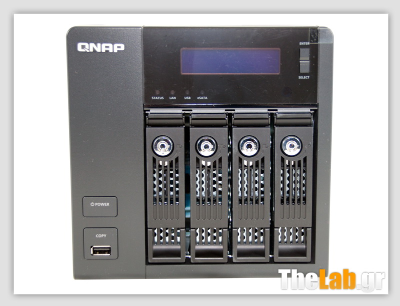

    Στο μπροστινό μέρος του ΝΑS βρίσκουμε μια LCD οθόνη η οποία εκτός από χρήσιμες ενδείξεις της κατάστασης/λειτουργίας του NAS βοηθάει σε ένα βαθμό και στην αυτόνομη διαχείριση του χωρίς τη χρήση υπολογιστή. Μπορείτε για παράδειγμα να επιλέξετε τη συστοιχία RAID που θέλετε να διαμορφώσετε τους δίσκους και να προχωρήσετε στη δημιουργία της, να κάνετε αλλαγές στα TCP/IP settings καθώς και να αλλάξετε τον κωδικό πρόσβασης (password). Επίσης το TS-469 Pro εκτός της οθόνης διαθέτει και ηχητικές ενδείξεις για διάφορες καταστάσεις (επανεκκίνηση, χαμηλή χωρητικότητα δίσκων κτλ.) οι οποίες μπορούν να ρυθμιστούν μέσα από το web interface.

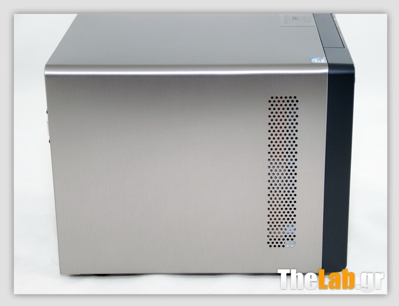

    Οι διαστάσεις του είναι ιδιαίτερα μαζεμένες για ένα NAS τεσσάρων δίσκων και στην ουσία τον περισσότερο χώρο καταλαμβάνουν οι δίσκοι. Επίσης χωρίς τους τελευταίους το βάρος του είναι πολύ μικρό. Προχωρώντας στο τροφοδοτικό βλέπουμε ότι αυτό διαθέτει μέγιστη ισχύ 250W και υπερκαλύπτει τις ενεργειακές ανάγκες του TS-469 μιας και το τελευταίο, σύμφωνα με την QNAP, απαιτεί μόλις 43W όταν βρίσκεται σε λειτουργία.

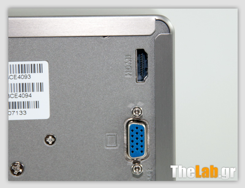

    Η QNAP θέλοντας να δώσει κάτι παραπάνω στο συγκεκριμένο NAS το εξόπλισε και με μια θύρα VGA για αποκλειστική χρήση σε λειτουργίες συντήρησης, οπότε μην περιμένετε να συνδέσετε μια οθόνη εκεί και να βλέπετε ταινίες, να σερφάρετε κτλ. Εκτός όμως από την VGA θύρα υπάρχει και μία HDMI η οποία όμως προς το παρόν δεν είναι εκμεταλλεύσιμη/ενεργοποιημένη.

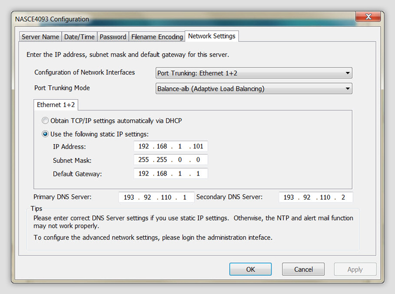

    Networking
    • TCP/IP (IPv4 & IPv6: Dual Stack)
    • Dual Gigabit NICs with Jumbo Frame
      • Failover
      • Multi-IP Settings

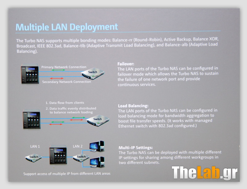

      • Port Trunking/NIC Teaming (Modes: Balance-rr, Active Backup, Balance XOR, Broadcast, IEEE 802.3ad/Link Aggregation, Balance-tlb and Balance-alb)
    • Service Binding based on Network Interfaces
    • Virtual LAN (VLAN)
    • DHCP Client, DHCP Server
    • Protocols: CIFS/SMB, AFP (v3.3), NFS(v3), FTP, FTPS, SFTP, TFTP, HTTP(S), Telnet, SSH, iSCSI, SNMP, SMTP, and SMSC
    • UPnP & Bonjour Discovery
    • USB Wi-Fi Adapter Support

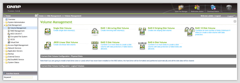

    Disk Management
    • Single Disk, JBOD, RAID 0, 1, 5, 5 + Hot Spare, 6, 6 + Hot Spare, 10, 10 + Hot Spare
    • Online RAID Capacity Expansion & Online RAID Level Migration

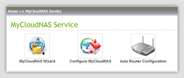

    MyCloudNAS Service
    • Private Cloud Storage and Sharing
    • Free Host Name Registration (DDNS)
    • Auto Router Configuration (via UPnP)
    • MyCloudNAS Connect for Easy Connection (Windows utility)

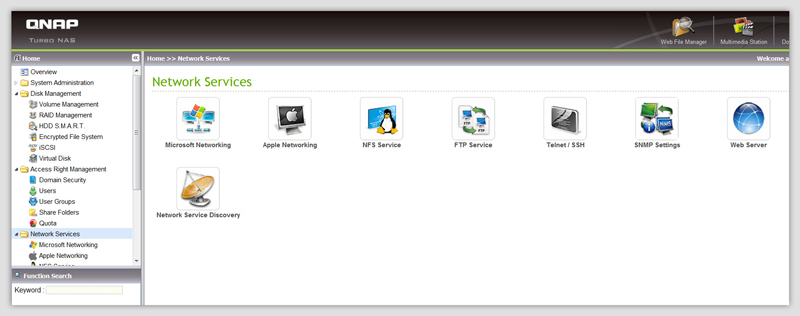

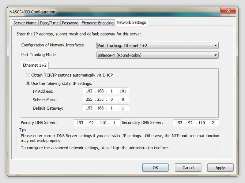

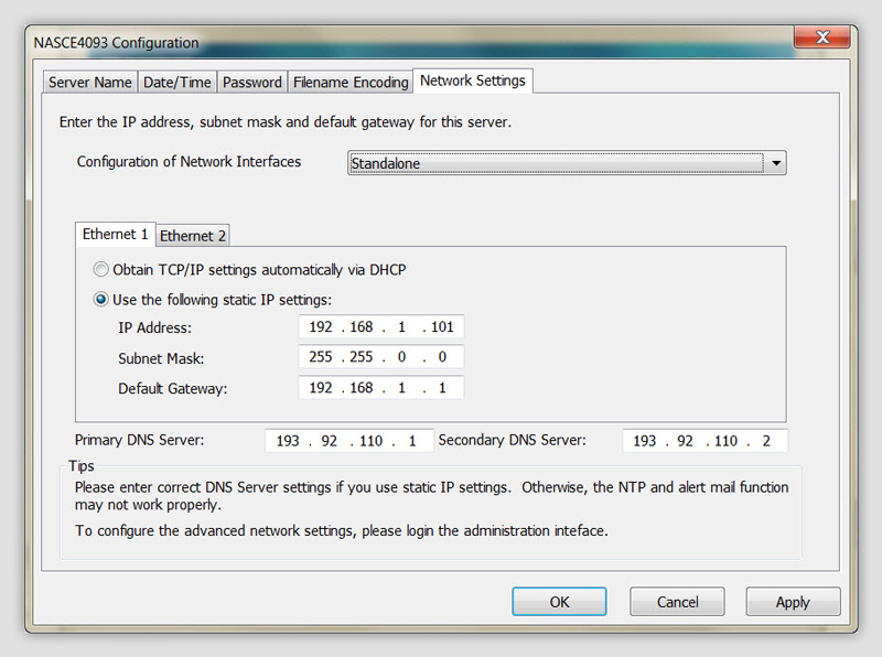

    Ας περάσουμε τώρα και στο πιο ενδιαφέρον κομμάτι, αυτό της δικτύωσης. Το TS-469 υποστηρίζει και το σύγχρονο IPV6 φυσικά και οι δύο πόρτες Gigabit με τις οποίες εξοπλίζεται μπορούν να λειτουργήσουν σε πολλαπλά modes προσφέροντας είτε αυξημένη ασφάλεια (failover) είτε τη μέγιστη δυνατή ταχύτητα (port trunking). Επίσης μπορείτε να δώσετε διαφορετικές IP ρυθμίσεις στην κάθε πόρτα για την ταυτόχρονη διασύνδεση του NAS με διαφορετικά δίκτυα. Επίσης υποστηρίζονται πολλαπλά VLAN (Virtual LANs) τα οποία στην ουσία είναι εικονικά δίκτυα από μέλη τα οποία ομαδοποιούνται βάση μιας λογικής και τα οποία μπορεί να μην βρίσκονται στον ίδιο χώρο. Το πλεονέκτημα των VLANs είναι ότι αυξάνουν την ταχύτητα διαμεταγωγής μιας και χωρίζουν τους clients σε ομάδες, έτσι τα broadcast μηνύματα καταλαμβάνουν λιγότερο bandwidth. Επίσης προσφέρουν μεγαλύτερη ασφάλεια και είναι πιο εύκολα διαχειρίσιμα για τον διαχειριστή δικτύου.

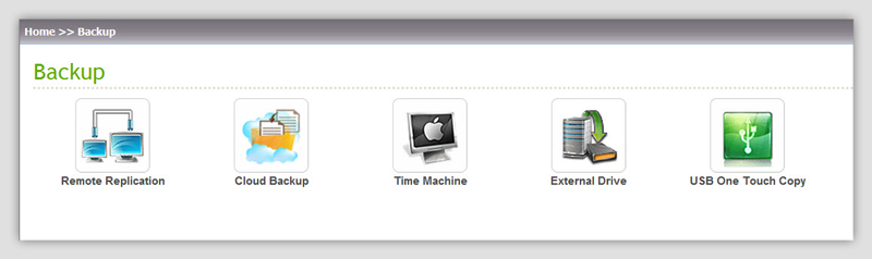

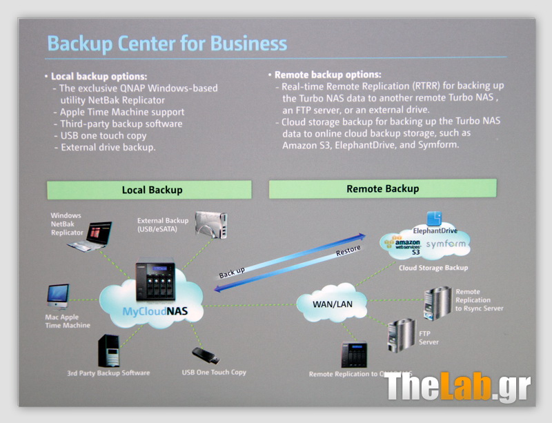

    Περνώντας τώρα στις δυνατότητες back up που παρέχει το TS-469 βλέπουμε ότι αυτό υποστηρίζει Remote Replication και προσφέρει αυτόματα back up σε USB οδηγό με το πάτημα ενός κουμπιού. Επίσης μπορείτε εύκολα να κάνετε back up σε Windows ή Mac client μέσω του παρεχόμενου λογισμικού του NAS. Τέλος μπορείτε να μεταφέρετε τα back up αρχεία σε πολλαπλές εξωτερικές συσκευές ή σε Cloud storage, για αυξημένη ασφάλεια και ευκολία πρόσβασης από παντού.

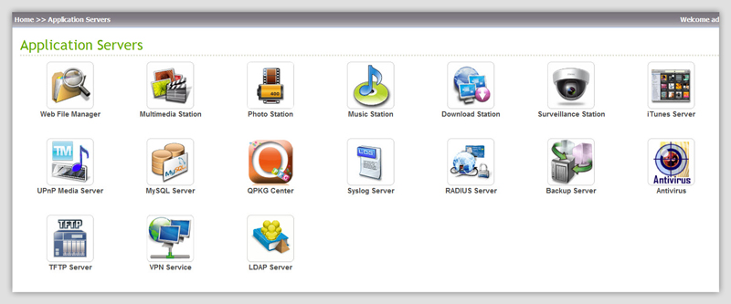

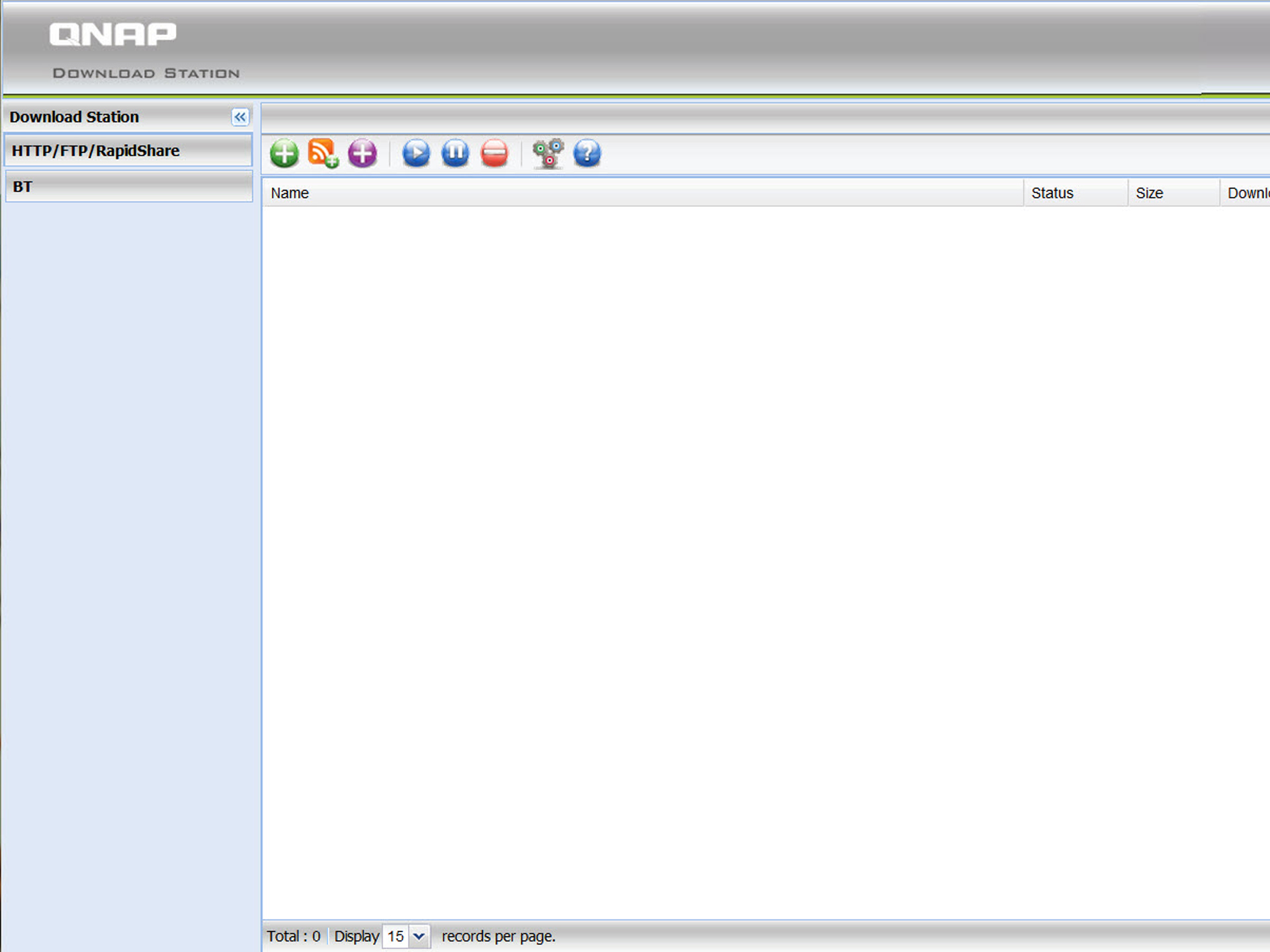

    Η κύρια ασχολία φυσικά ενός NAS είναι να παίζει τον ρόλο του διακομιστή (σερβιτόρου στο πιο λαϊκό ή server στα Αγγλικά) στα μηχανήματα πελάτες και να τους προσφέρει ότι αυτά ζητήσουν. Το TS-469 είναι επαγγελματίας σερβιτόρος και μπορεί να διαμοιράσει οτιδήποτε μετατρέπεται σε ψηφιακή μορφή (οπότε ο καφές αποκλείεται). Έτσι εκτός από τον κύριο ρόλο του διακομιστή αρχείων (file server) μπορεί να παίξει τον ρόλο των FTP, Back up, Database, Print, UPnP, VPN κτλ. διακομιστών. Επίσης μπορεί να γίνει και Web διακομιστής, δηλαδή αντί να φιλοξενήσετε την ιστοσελίδα σας σε έναν provider να την ανεβάσετε στο NAS, αρκεί βέβαια να διαθέτετε μια σταθερή IP διεύθυνση με τον έξω κόσμο ή να καταφύγετε σε λύσεις τύπου DynDNS (η οποία υπηρεσία υποστηρίζεται από το λειτουργικό του NAS).

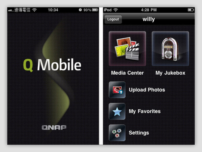

    To TS-469 μπορεί να παίξει επίσης και τον ρόλο του Multimedia station από το οποίο να "τραβούν" όλες οι συνδεδεμένες multimedia συσκευές ανάλογα αρχεία και να τα αναπαράγουν. Έτσι μπορείτε να μοιράσετε αρχεία εικόνων και μουσικής και να κάνετε stream αρχεία video σε τηλεοράσεις με δυνατότητες δικτύωσης, κινητά, ταμπλέτες, υπολογιστές κτλ.
    Όσον αφορά τους δίσκους με τους οποίους θα εξοπλίσετε το NAS αυτοί μέσω του ενσωματωμένου λογισμικού μπορούν να διαμορφωθούν σε RAID 0, 1, 5, 6 και 10. Βέβαια τα RAID 5, 6 και 10 είναι διαθέσιμα μόνο για διαμορφώσεις με περισσότερους από δύο δίσκους. Πιο συγκεκριμένα το RAID 5 απαιτεί τουλάχιστον τρεις δίσκους ενώ τα RAID 6 και 10 απαιτούν τουλάχιστον τέσσερις. Όταν έχετε μια RAID 5, 6 ή 10 συστοιχία μπορείτε να ενεργοποιήσετε τη λειτουργία Bitmap η οποία ρίχνει λίγο της επιδόσεις σε καθημερινή χρήση αλλά καθιστά το rebuilding του array πολύ πιο γρήγορο, σε περίπτωση που χρειαστεί να ξαναγίνει αυτό φυσικά. Επίσης όπως κάθε σοβαρό NAS έτσι και αυτό υποστηρίζει το πρωτόκολλο iSCSI μέσω του οποίου μπορείτε να δημιουργήσετε ένα partition στο NAS και να το βλέπετε ως κανονικό δίσκο σε ένα client PC. Πριν προβείτε στην αγορά δίσκων για το TS-469 καλό είναι πρώτα να ενημερωθείτε για το ποιοι δίσκοι είναι συμβατοί και δοκιμασμένοι για το συγκεκριμένο NAS, σε αυτή τη σελίδα.

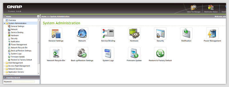

    Σχετικά με την διαχείριση ενέργειας τώρα, το TS-469 υποστηρίζει stand by κατάσταση για τους σκληρούς δίσκους όταν αυτοί δεν χρησιμοποιούνται, Wake on LAN, προγραμματιζόμενη απενεργοποίηση, μέσω USB αλλά και μέσω δικτύου έλεγχο UPS συσκευής και τέλος υποστηρίζει και την ErP Lot 6 2010 οδηγία της Ευρωπαϊκής ένωσης για κάτω του 1W κατανάλωση σε standby mode. Το μόνο αρνητικό εδώ είναι ότι όταν ενεργοποιήσετε το ErP mode τότε δεν υποστηρίζεται η Wake on LAN λειτουργία.

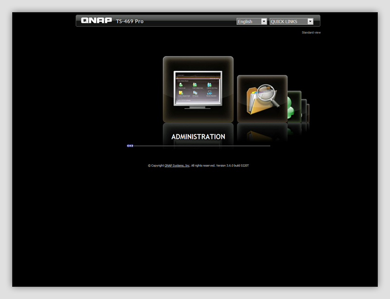

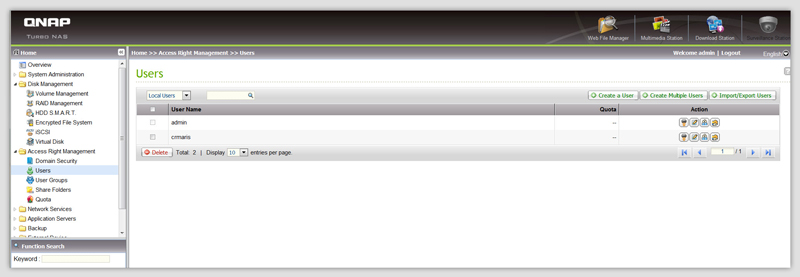

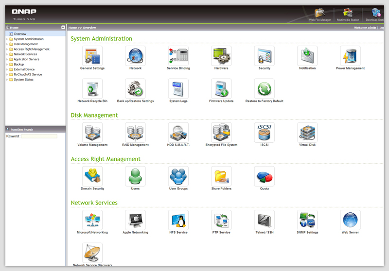

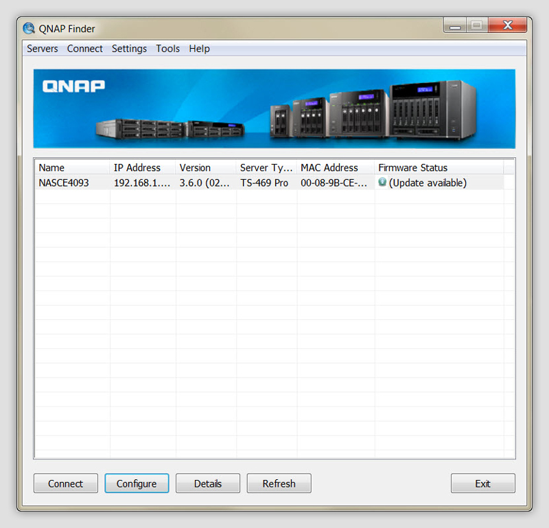

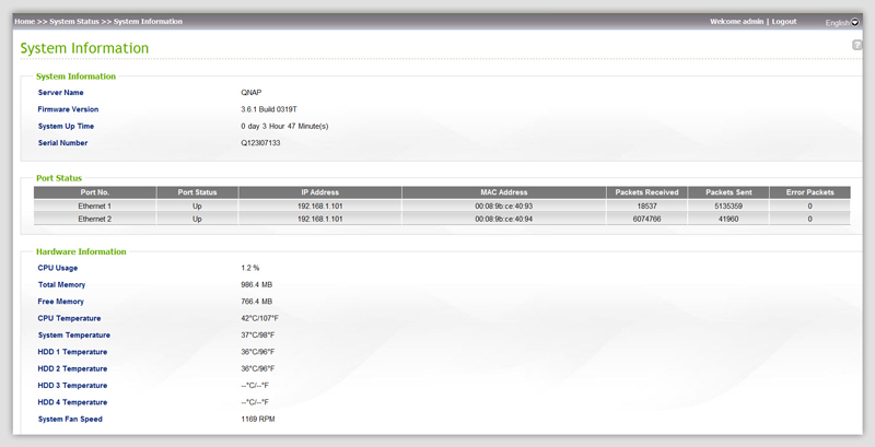

    Μέσω του Web interface που διαθέτει το TS-469 μπορείτε να ρυθμίσετε σχεδόν τα πάντα και έτσι ο κοινός χρήστης δε χρειάζεται να μπλέξει με CLI εντολές και ούτε να βουτήξει στο βαθιά νερά του linux για να κάνει τη δουλειά του. Επίσης μπορείτε να επεκτείνετε τις δυνατότητες του λογισμικού της QNAP με την εγκατάσταση αρχείων/προγραμμάτων σε QPKG μορφή, πάλι μέσω του Web interface. Τα QPKG είναι προγράμματα τα οποία έχει γράψει είτε η ίδια η QNAP είτε διάφοροι χρήστες τα οποία καλύπτουν όλες τις κατηγορίες που ενδιαφέρουν έναν μέσο χρήστη. Εκτός από QPKG αρχεία με λίγη δουλειά μπορείτε να εγκαταστήσετε και IPKG (Itsy Package Management System) αρχεία τα οποία είναι πολύ διαδεδομένα σε συσκευές με embedded linux εκδόσεις. Βέβαια η ανάπτυξη του IPKG προτύπου έχει πια σταματήσει και το ίδιο έχει αντικατασταθεί από το OPKG, οπότε μελλοντικά το TS-469 ίσως γίνει συμβατό και με το τελευταίο με το κατάλληλο QPKG.

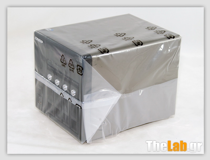

    Packaging, Contents & Bundle
    Το TS-469 Pro αν και έχει αρκετά μικρές διαστάσεις έρχεται μέσα σε μια ευμεγέθης συσκευασία η οποία δείχνει αρκετά σοβαρή και προδιαθέτει επίσης ότι κάτι ακριβό βρίσκεται μέσα της. Στην μπροστινή πλευρά της υπάρχουν λίγες πληροφορίες και αυτές περιγραφικές, για τα κύρια χαρακτηριστικά του προϊόντος. Τα πιο σημαντικά είναι ο διπύρηνος Atom που εξοπλίζει το NAS, η DDR3 μνήμη η οποία μπορεί να επεκταθεί, η υποστήριξη SATA III δίσκων καθώς και το USB 3.0 πρωτοκόλλο και τέλος η χαμηλή κατανάλωση που κάνει το συγκεκριμένο προϊόν φιλικό προς το περιβάλλον (και την τσέπη σας). Υπάρχει επίσης και μια φωτογραφία του TS-469 με την οθόνη LCD ενεργοποιημένη (αφού εκκινήσει το NAS απενεργοποιείται αυτόματα για να μην καταναλώνεται άσκοπα ενέργεια).
    Σε μία από τις δύο πλευρές της συσκευασίας υπάρχει μια πολύ συνοπτική παρουσίαση των κύριων χαρακτηριστικών του NAS σε πολλές γλώσσες ενώ στην αντίθετη πλευρά αναλύονται πολύ πιο αναλυτικά τα κύρια χαρακτηριστικά του υλικού και του λογισμικού του. Επίσης, όπως συνηθίζεται, στο πίσω μέρος της συσκευασίας υπάρχουν πολλές πληροφορίες και εικόνες που περιγράφουν τις κύριες λειτουργίες που μπορεί να εκτελέσει το συγκεκριμένο NAS.

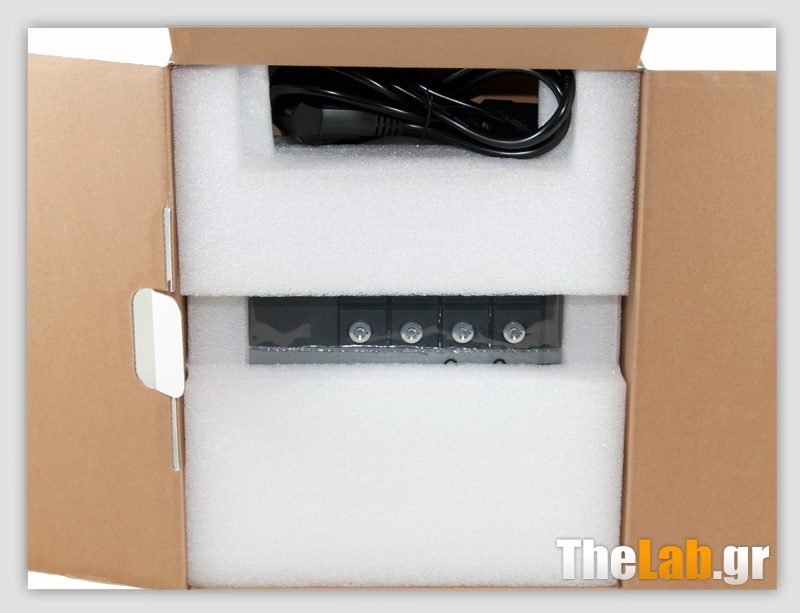

    Αρκετά όμως με τα χαρτόνια, ας προχωρήσουμε στα ενδότερα. Ανοίγοντας το πάνω μέρος της συσκευασίας μας υποδέχεται μια σειρά από οδηγίες για το πώς θα σετάρουμε γρήγορα το NAS. Η QNAP όπως φαίνεται συμμερίζεται την ανυπομονησία των περισσότερων χρηστών να εγκαταστήσουν όσο το δυνατόν γρηγορότερο το προϊόν που αγόρασαν, χωρίς να ασχοληθούν αρχικά με το διάβασμα πολυσέλιδων εγχειριδίων χρήσης. Αφού ρίξαμε μια ματιά στον οδηγό γρήγορου σεταρίσματος μετέπειτα θαυμάσαμε την πολύ καλή προστασία του NAS μέσα στη συσκευασία. Στο κάτω κάτω τόσο λεφτά κοστίζει, αξίζει να έχει τέλεια προστασία έτσι ώστε να φτάσει στα χέρια σας σε άψογη κατάσταση.

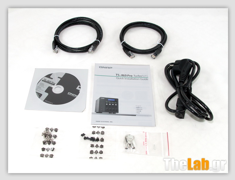

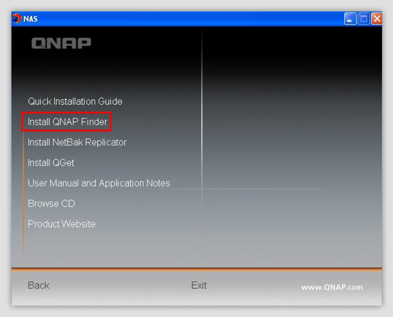

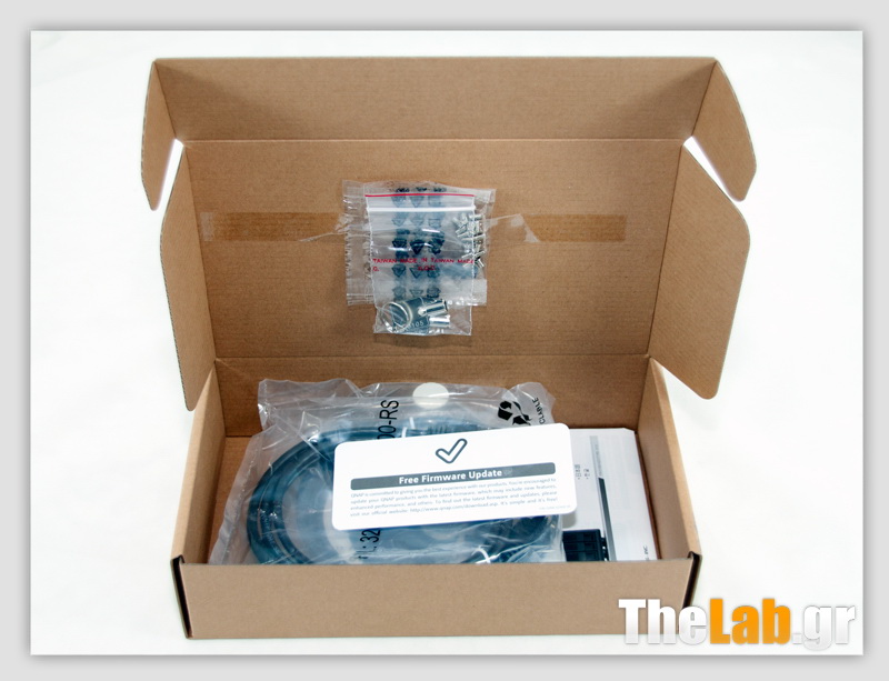

    Τα συνοδευτικά του TS-469 βρίσκονται μέσα σε ένα μικρό κουτί και αποτελούνται από ένα καλώδιο τροφοδοσίας, δύο σακουλάκια με βίδες, δύο καλώδια δικτύου όχι ιδιαίτερα καλής ποιότητας (CAT 5e), ένα DVD με το απαραίτητο λογισμικό και ένα εγχειρίδιο χρήσης. Τέλος, ένα καρτελάκι σας πληροφορεί ότι η QNAP σας προσφέρει δωρεάν αναβαθμίσεις λογισμικού στο συγκεκριμένο προϊόν.

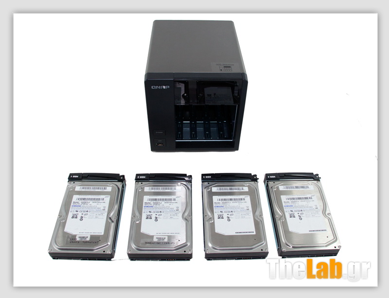

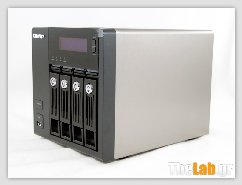

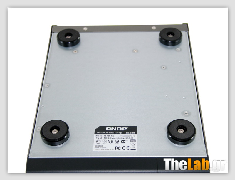

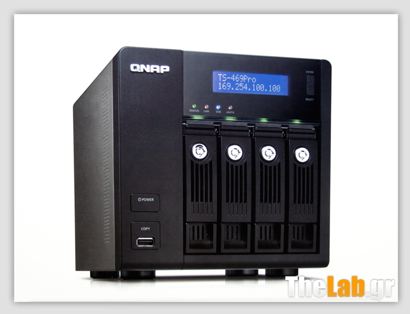

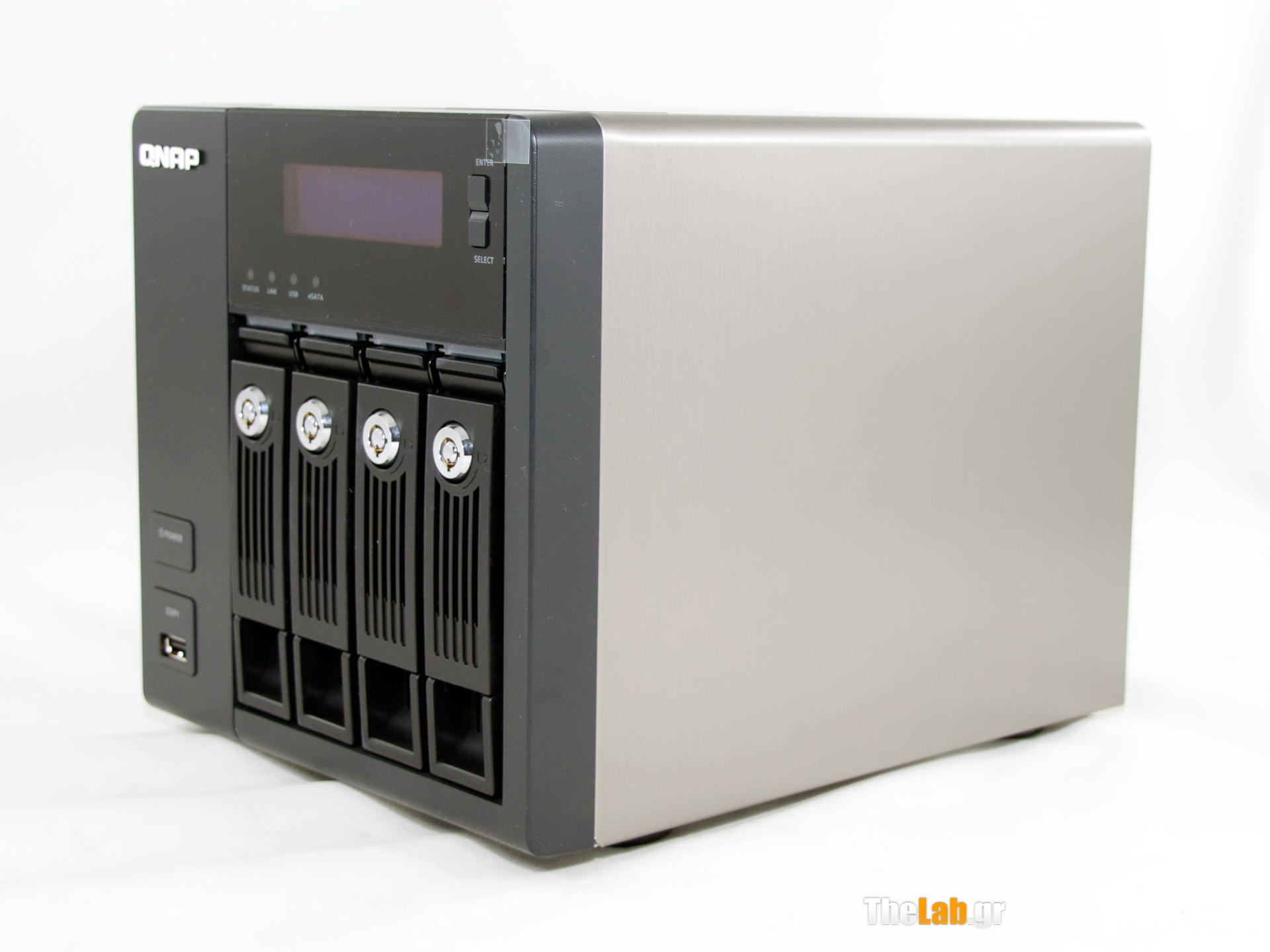

    Ήρθε επιτέλους η ώρα να γνωρίσουμε τον πρωταγωνιστή της σημερινής δοκιμής από κοντά. Θα παραθέσουμε πρώτα μερικές γενικές φωτογραφίες και στη συνέχεια πιο συγκεκριμένες με τις αντίστοιχες επεξηγηματικές λεζάντες.

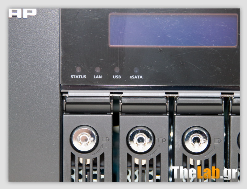

    Ας περάσουμε τώρα και σε πιο ειδικές φωτογραφίες.

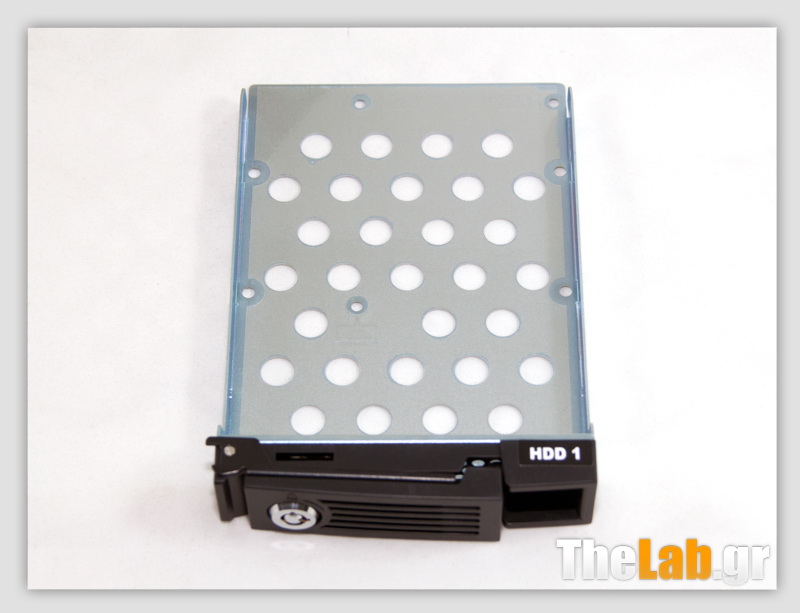

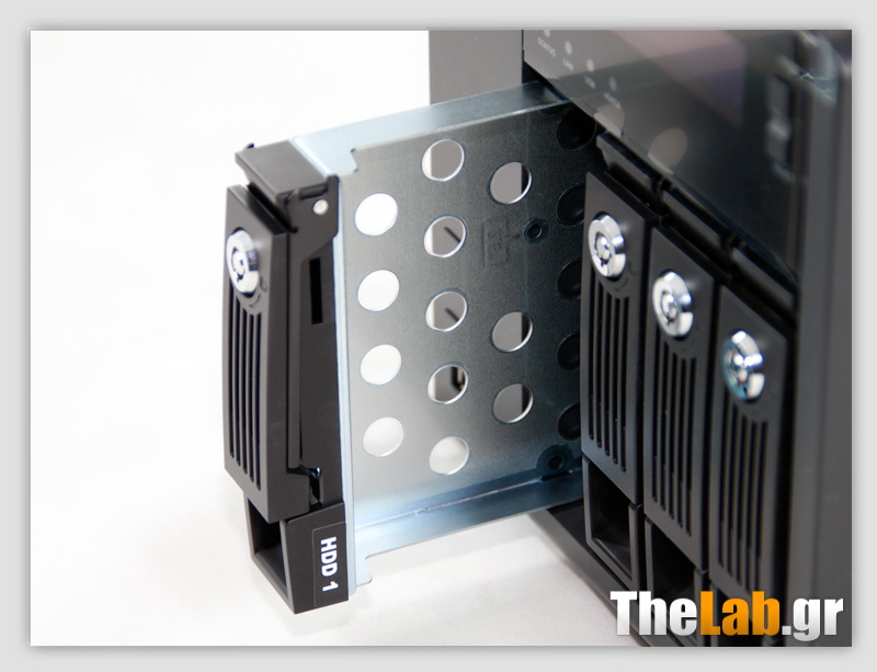

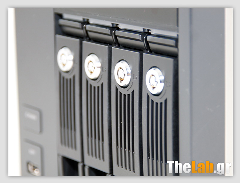

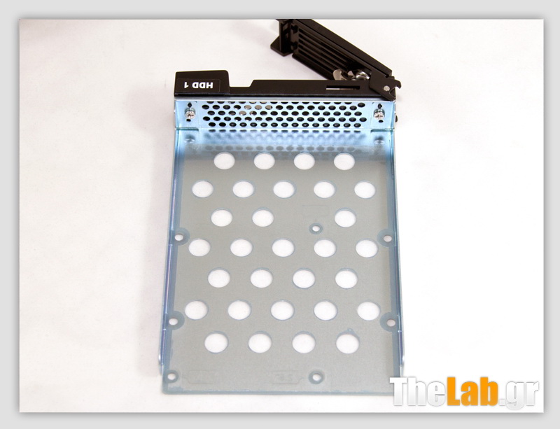

    Ένα κοντινό στα συρτάρια των δίσκων με τις κλειδαριές σε πρώτο πλάνο
    Τα συρταράκια βγαίνουν πολύ εύκολα αρκεί να είναι ξεκλείδωτα!

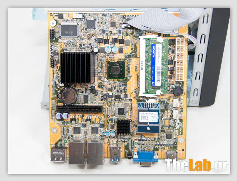

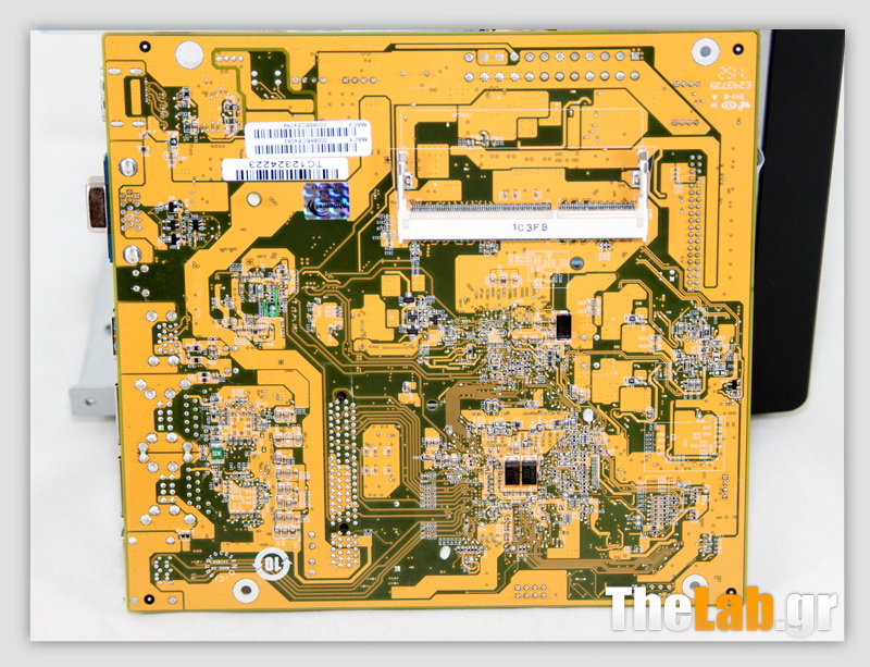

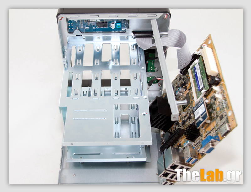

    Έτσι έμοιζε το TS-469 Pro όταν τελειώσαμε το ξεμοντάρισμα

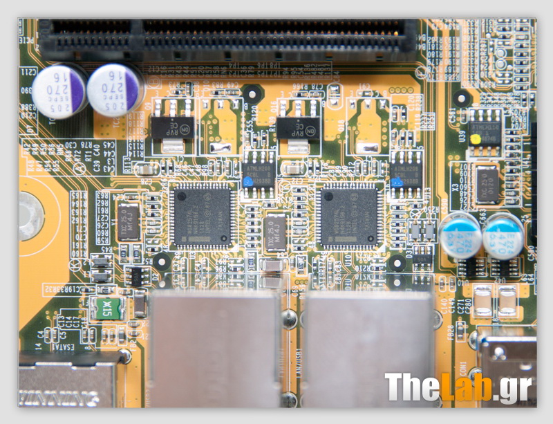

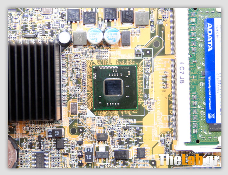

    Οι δύο θύρες δικτύου ελέγχονται από δύο Intel ICs.

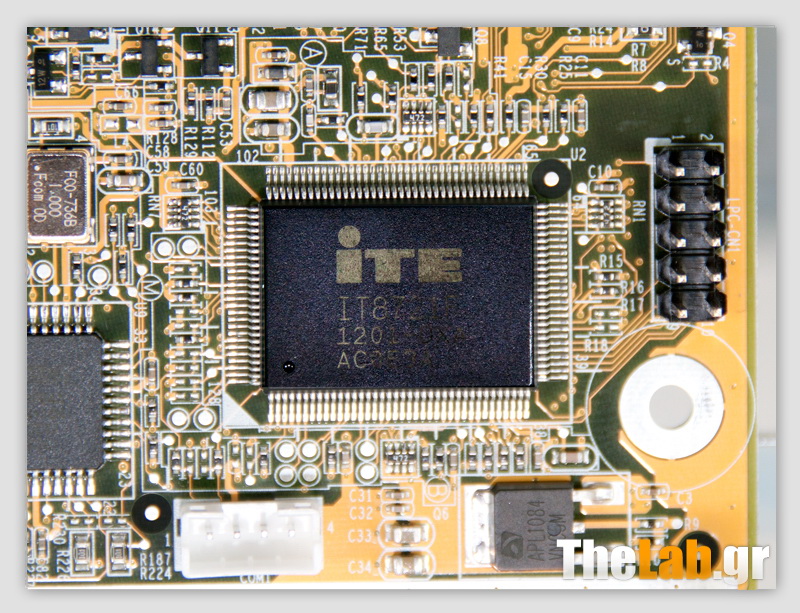

    Ένα ITE ΙΤ8721F παρακολουθεί τις τάσεις, την ταχύτητα του ανεμιστήρα και τις θερμοκρασίες.

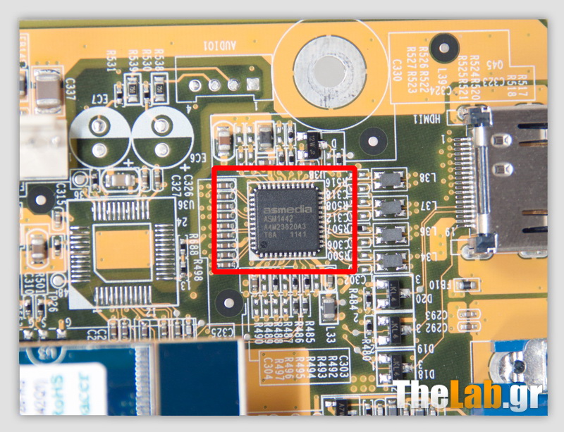

    Ένα ASMedia ASM1442 IC αναλαμβάνει τον έλεγχο της HDMI εξόδου. Προς το παρών βέβαια αυτή είναι απενεργοποιημένη.
    Τον ρόλο του EEPROM IC αναλαμβάνει ένα Altera EPM3054A.
    Ένα NCP6131 αναλαμβάνει τον έλεγχο καθώς και τη διαχείριση της τάσης του επεξεργαστή.

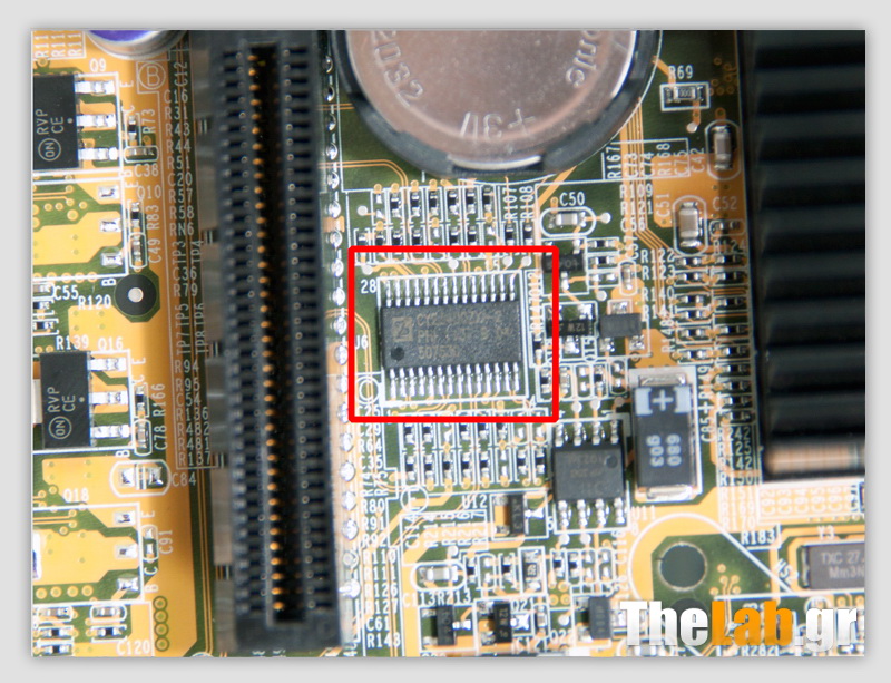

    Το παρακάτω IC, .pdf"]CY28400ZXI-2, παίζει το ρόλο του differential buffer για τις θύρες SATA και PCI Express

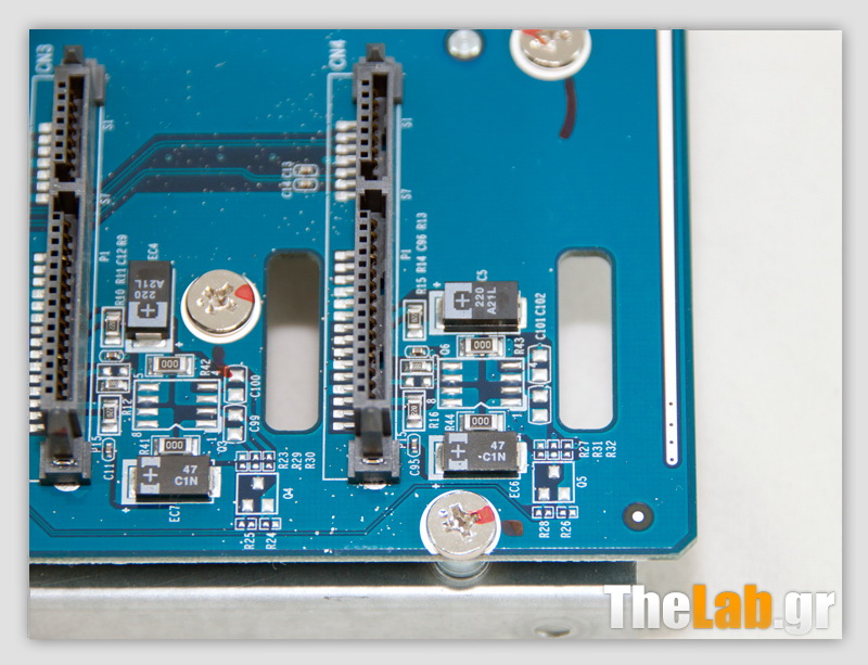

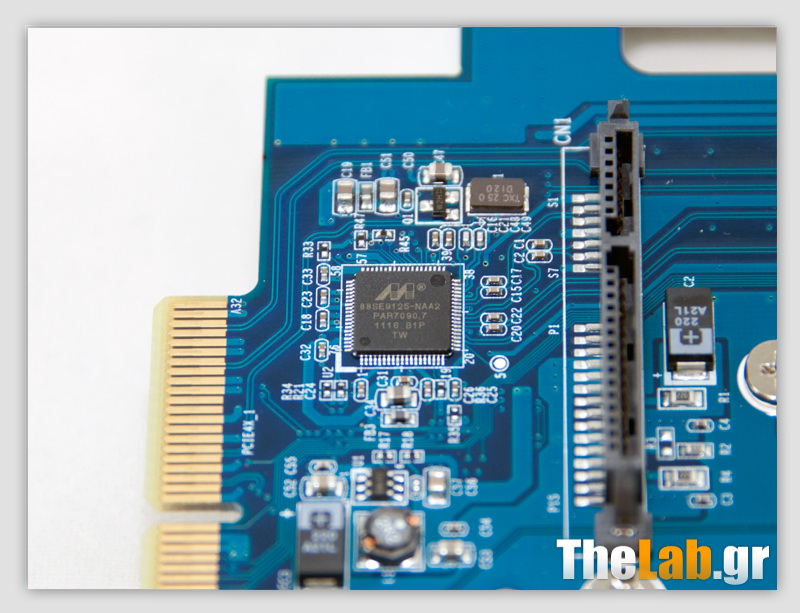

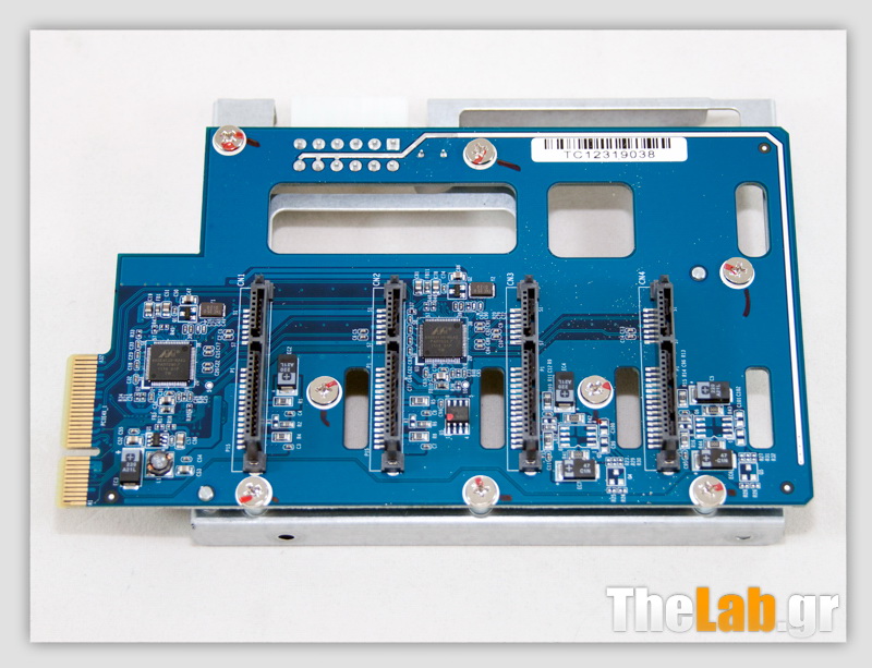

    Ας περάσουμε τώρα και στην PCI Expess κάρτα επέκτασης που φιλοξενεί τις τέσσερις υποδοχές για τους SATA δίσκους. Πάνω σε αυτή εντοπίσαμε δύο ελεγκτές της Marvell (88SE9125

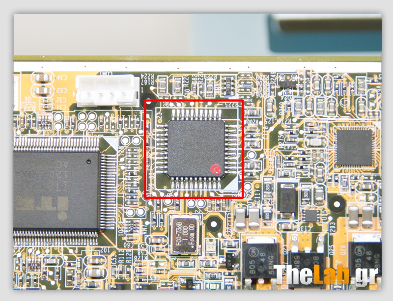

    Ένα κοντινό στον ελεγκτή που αναλαμβάνει τις λειτουργίες του μενού της LCD οθόνης του NAS.

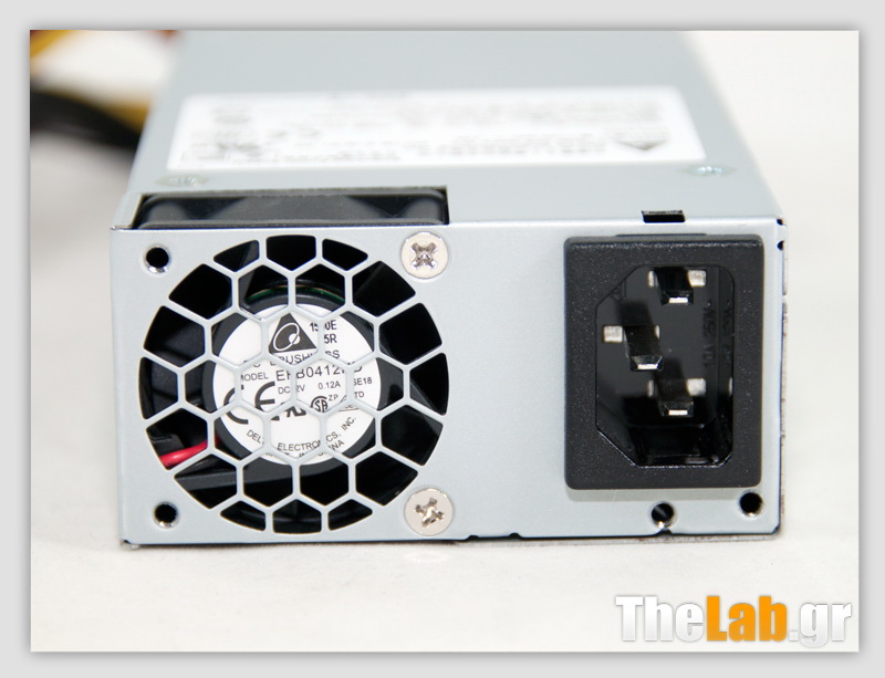

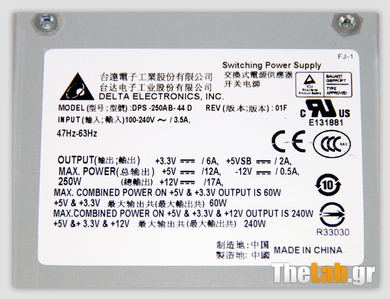

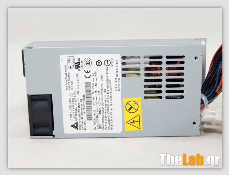

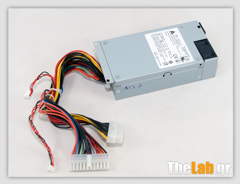

    Ας δούμε τώρα και το τύπου SFF (Small Form Factor) τροφοδοτικό (DPS-250AB) που δίνει ενέργεια στο μικρό NAS. Αυτό είναι κατασκευασμένο από την Delta, μια από τις καλύτερες εταιρίες κατασκευής PSUs και μπορεί να δώσει συνολικά μέχρι και 250W ισχύ. Είναι αρκετά δυνατό δηλαδή για τις ανάγκες του TS-469. O 40mm ανεμιστήρας που το εξοπλίζει είναι αρκετά ήσυχος και υπερκαλύπτεται από τον 90mm ανεμιστήρα που ψύχει το NAS. Σύμφωνα με το 80Plus.org το συγκεκριμένο PSU είναι 80 Plus certified.

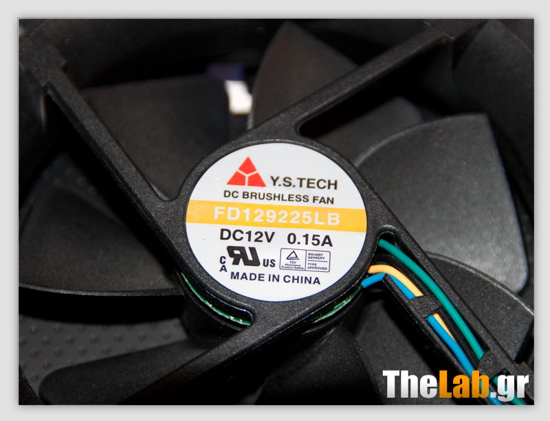

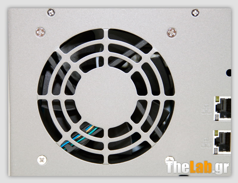

    Τελευταίο αφήσαμε τον ανεμιστήρα που αναλαμβάνει να βγάλει τον ζεστό αέρα εκτός του NAS. Αυτός είναι κατασκευασμένος από την Y.S. Tech και το μοντέλο του είναι FD129225LB (90mm, 12V, 0.15A, 1900RPM, 40.2CFM, 80000 MTBF). Διαθέτει ball bearings οπότε θα αντέξει πολύ περισσότερο από έναν με sleeved bearing. Σοφή επιλογή να χρησιμοποιηθεί ένας ανεμιστήρας με μεγάλο προσδόκιμο ζωής σε ένα NAS, μιας και το πιο πιθανό είναι ότι θα λειτουργεί 24/7 για χρόνια. Τέλος, ο fan controller κρατάει τις στροφές του ανεμιστήρα ιδιαίτερα χαμηλά στο αυτόματο πρόγραμμα, οπότε ο εκλυόμενος θόρυβος δεν είναι υψηλός.

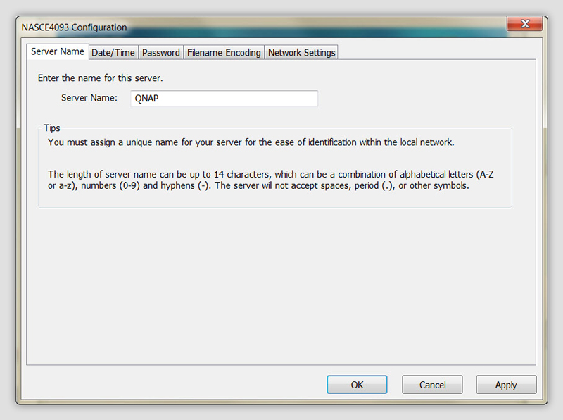

    Αφού λοιπόν βγάλαμε το TS-469 από το κουτί το πρώτο πράγμα που κάναμε ήταν να εγκαταστήσουμε τους απαραίτητους δίσκους στα αντίστοιχα συρταράκια, τα οποία είναι αριθμημένα για να μην τα μπερδέψετε αργότερα. Για τις ανάγκες της δοκιμής χρησιμοποιήσαμε τέσσερις 500αρηδες Samsung SpinPoint T166 οι οποίοι τρέχουν στις 7200RPM. Στη συνέχεια τοποθετήσαμε το NAS στη θέση του, συνδέσαμε την τροφοδοσία καθώς και δύο καλώδια δικτύου CAT 6E και πατήσαμε το κουμπί On.

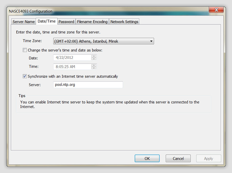

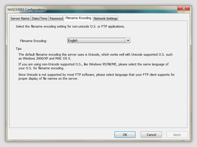

    Ταυτόχρονα σε έναν υπολογιστή που είναι συνδεδεμένος στο ίδιο switch/lan με το TS-469 φορτώσαμε το DVD που υπάρει στα συνοδευτικά και από τα προγράμματα που εμπεριέχει εγκαταστήσαμε το QNAP Finder. Το τελευταίο αναλαμβάνει να εντοπίσει το NAS μέσα στο δίκτυο και εκτός από γρήγορη εγκατάσταση/σετάρισμα αυτού μπορεί να προβεί και σε έλεγχο για το αν το NAS φοράει το τελευταίο λειτουργικό ή χρήζει αναβάθμισης. Στην περίπτωση μας υπήρχε διαθέσιμη αναβάθμιση οπότε πριν προχωρήσουμε στο set up του NAS επιλέξαμε να το αναβαθμίσουμε πρώτα.
    Από το QNAP Finder μπορείτε να σετάρετε εύκολα και γρήγορα το TS-469 μέσα από αρκετά tabs με διάφορες επιλογές, οι οποίες παραθέτονται με κατανοητό τρόπο και δε θα προβληματίσουν ακόμη και τους χρήστες που δεν έχουν καθόλου εμπειρία με συσκευές NAS. Το πιο σημαντικό εδώ είναι να θέσετε μια σταθερή IP διεύθυνση για το NAS, έτσι να μπορείτε να το εντοπίζεται άμεσα στο δικτύο χωρίς τη χρήση του QNAP Finder. Όπως θα δείτε και από τα παρακάτω screenshots το TS-469 υποστηρίζει port trunking μιας και διαθέτει δύο network interfaces (κάρτες δικτύου) και αυτό με διάφορα modes λειτουργίας.

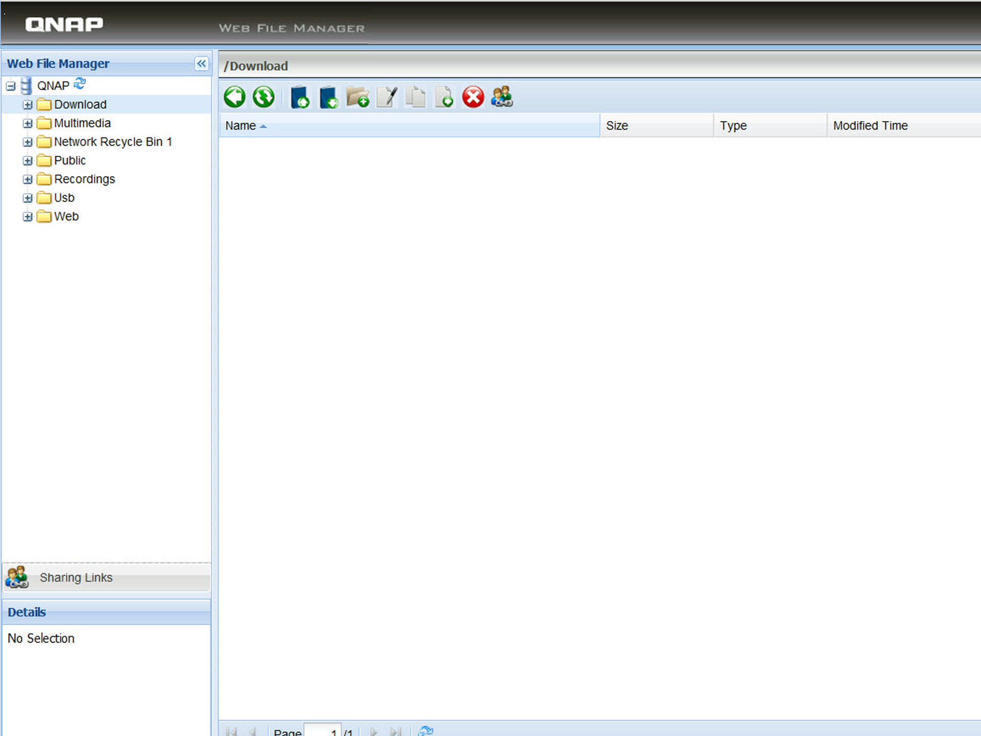

    Ας δούμε τώρα παρακάτω τις επιλογές που δίνει το web interface του TS-469 Pro. Όπως θα διαπιστώσετε είναι πολλές αλλά ευτυχώς το όλο περιβάλλον της διεπαφής είναι απλό και δεν μπερδεύει τον χρήστη. Σίγουρα δεν είναι τόσο προχωρημένο όσο αυτό της Synology αλλά σας διαβεβαιώνουμε ότι κάνει πολύ καλά τη δουλειά του και είναι εύκολο στη χρήση. Αν βέβαια θέλετε περισσότερες δυνατότητες/λειτουργίες υπάρχουν και τα telnet/SSH αλλά θα μιλήσουμε γι'αυτά αργότερα.
    Μια γενική εικόνα των διαθέσιμων επιλογών/λειτουργιών του NAS. Όπως βλέπετε το περιβάλλον θυμίζει το control panel των windows και στην αριστερή στήλη βρίσκουμε τις κύριες κατηγορίες
    Οι ρυθμίσεις διαχείρισης του συστήματος. Εδώ μπορείτε να επιλέξετε/αλλάξετε τον κωδικό πρόσβασης, να ρυθμίσετε το mode στο οποίο θα λειτουργούν οι δύο κάρτες δικτύου, να ρυθμίσετε την ταχύτητα του ανεμιστήρα (auto ή manual βάση θερμοκρασιών), να επιλέξετε το security level, να κάνετε αναβάθμιση του λογισμικού του NAS κτλ.
    Αυτή τη σελίδα ρυθμίσεων θα την επισκεφτείτε αναγκαστικά στην αρχή για να σετάρετε τους δίσκους του NAS στο RAID που επιθυμείτε. Μπορείτε να επιλέξετε ανάμεσα σε RAID 10, 6, 5, 0 ή σε JBOD mode ή σε single disk mode (αν τοποθετήσετε μόνο ένα δίσκο μέσα στο NAS). Εδώ να σας προειδοποιήσουμε ότι το building/synchronization μιας συστοιχίας RAID χρειάζεται πάρα πολύ χρόνο, ακόμη και μέρες αν η χωρητικότητα των δίσκων υπερβαίνει το 1TB. Βλέπετε κατά το synchronization το NAS εξετάζει sector by sector τους σκληρούς δίσκους για να διαπιστώσει αν υπάρχουν bad blocks τα οποία μπορεί να οδηγήσουν σε απώλεια δεδομένων και κατάρρευση του RAID
    Από εδώ ρυθμίζετε τους λογαριασμούς των χρηστών οι οποίοι θα έχουν πρόσβαση στο NAS. Μπορείτε να δημιουργήσετε ομάδες χρηστών, να φτιάξετε καινούριους κοινόχρηστους φακέλους πέραν των στάνταρντ και να ρυθμίσετε τις εξουσιοδοτήσεις των χρηστών για καθέναν από αυτούς καθώς και να θέσετε το μέγιστο χώρο στον δίσκο που θα μπορούν να χρησιμοποιήσουν αυτοί
    Μέσω αυτή της κατηγορίας επιλογών ρυθμίζετε ποια δίκτυα θέλετε να βλέπουν το NAS. Όπως βλέπετε υποστηρίζει όλων των τύπων τα δίκτυα. Επίσης εδώ ενεργοποιείτε τον FTP server, το Telnet καθώς και τον web server για να ανεβάσετε σελίδες στο NAS οι οποίες θα είναι προσβάσιμες από παντού.
    Το τίτλο NAS τον δικαιολογεί απόλυτα αυτή η κατηγορία επιλογών μιας και μέσω αυτής επιλέγετε τους τύπους διακομιστή που θέλετε να αναλάβει το TS-469. Εκτός από τον βασικό ρόλο του διακομιστή αρχείων στο δίκτυο μπορεί να είναι multimedia, photo, music, download, surveilance station και να κάνει stream υλικό σε συσκευές κινητών, τηλεοράσεις κτλ. Επίσης εδώ βρίσκουμε και μερικές έξτρα εφαρμογές που παρουσιάζουν ενδιαφέρον, όπως το πρόγραμμα για την προστασία από ιούς και το QPKG Center. Μέσω του τελευταίου μπορείτε να εγκαταστήσετε πακέτα εφαρμογών (QPKGs) τα οποία είτε έχουν αναπτυχθεί από την ίδια την QNAP είτε από απλούς χρήστες. Αυτές οι εφαρμογές προσφέρουν πληθώρα λειτουργιών και αναβαθμίζουν σημαντικά την λειτουργικότητα καθώς και τις δυνατότητες του NAS. Περισσότερα για τα QPKG θα βρείτε στις επόμενες σελίδες
    Από εδώ μπορείτε να διαχειριστείτε όλες τις διαδικασίες back up που υποστηρίζει το NAS. Όπως επιτάσσουν οι σύγχρονοι καιροί μπορείτε να κάνετε και cloud back up. Επίσης μπορείτε να ρυθμίσετε τη λειτουργία του μπροστινού κουμπιού "Copy" έτσι ώστε να αντιγράφει τα δεδομένα του USB δίσκου στο NAS, το αντίστροφο ή να το απενεργοποιήσετε εντελώς

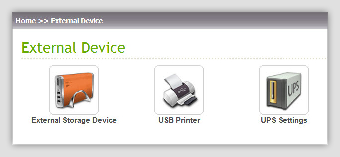

    Από εδώ διαχειρίζεστε όλες τις εξωτερικές συσκευές που έχετε συνδέσει στο NAS, είτε αυτές είναι USB/eSATA δίσκοι, είτε εκτυπωτές είτε συσκευές UPS. Εδώ να σημειώσουμε ότι συνδέοντας έναν εκτυπωτή USB στο NAS μέσω της κατάλληλης ρύθμισης, από αυτή τη σελίδα, αυτός μετατρέπεται σε δικτυακός έτσι μπορεί να χρησιμοποιηθεί από οποιοδήποτε υπολογιστή του δικτύου
    Μέσω της τελευταίας κατηγορίας επιλογών αποκτάτε πρόσβαση στις πληροφορίες του συστήματος. Επίσης μπορείτε να δείτε ποια services "τρέχουν" καθώς και να ρίξετε μια ματιά στο Resource Monitor
    Πριν προχωρήσουμε στην επόμενη σελίδα ας δούμε δύο screenshots από δύο πολύ ενδιαφέρουσες εφαρμογές του NAS, τον Web File Manager και του Download Station. Μέχρι του πρώτου μπορείτε να διαχειριστείτε γρήγορα και εύκολα τα αρχεία που έχετε ανεβάσει στον web server του NAS και το δεύτερο δε νομίζουμε ότι χρειάζεται ιδιαίτερη επεξήγηση μιας και η λέξη "download" (μεταφόρτωση) τα λέει όλα.
    Επίσης για πιο εύκολη και γρήγορη μεταμόρφωση torrents μπορείτε να εγκαταστήσετε το πρόγραμμα QGet το οποίο εμπεριέχεται στο συνοδευτικό λογισμικό του TS-469 και στέλνει αυτόματα τα torrent files αλλά και http, ftp, rapidshare links στο NAS για download.

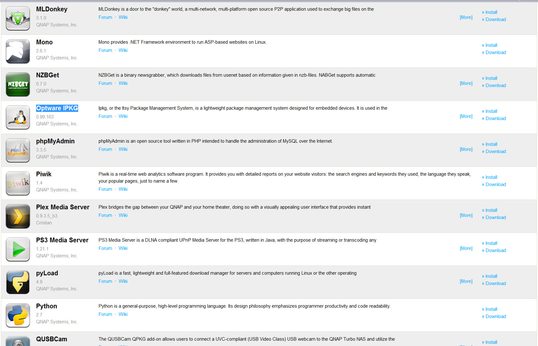

    Extra Functions Overview - QPKG
    Η QNAP ανέπτυξε την QPKG πλατφόρμα και framework με σκοπό να δώσει στους έμπειρους χρήστες τη δυνατότητα να αναπτύξουν τις δικές τους εφαρμογές για τις NAS συσκευές τους. Επίσης μέσω του QPKG center μπορεί εύκολα κάποιος να εγκαταστήσει μια εφαρμογή QPKG στο NAS του χωρίς να μπλεχτεί με το CLI (Command Line Interface). Επιπρόσθετα, όσο εύκολα μπορεί να εγκαταστήσει μια εφαρμογή QPKG τόσο εύκολα μπορεί να την απεγκαταστήσει κιόλας. Όλες οι εφαρμογές αυτού του τύπου που διανέμονται μέσω του δικτύου της QNAP ελέγχονται εξονυχιστικά από την ίδια την εταιρία έτσι ώστε να μην προκαλούν κενά ασφαλείας ή προβλήματα. Βέβαια έχετε τη δυνατότητα να εγκαταστήσετε και εφαρμογές που δεν έχουν πάρει ακόμη την έγκριση της QNAP, αλλά περιττό να πούμε ότι χρειάζεται προσοχή με αυτές. Παρακάτω θα δούμε μερικές από τις πιο ενδιαφέροντες εφαρμογές QPKG και θα πούμε μερικά λόγια για κάθε μια από αυτές.

    optware_100.gif?m=1335619283
    Optware (IPKG): Δίνει τη δυνατότητα εγκατάστασης IPKG πακέτων στο NAS. Πολύ σημαντική δυνατότητα στην οποία θα αναφερθούμε αργότερα και θα δώσουμε και ένα παράδειγμα εγκατάστασης ενός αρχείου IPKG

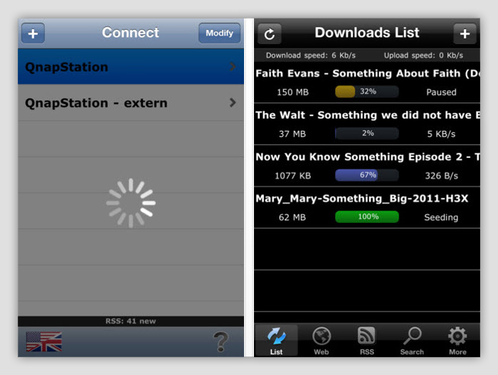

    Εκτός από το PC σας μπορείτε να εκμεταλλευτείτε μερικές από τις δυνατότητες του TS-469 αλλά και να το ελέγξετε σε κάποιο βαθμό και μέσω του smart phone σας.
    Παρακάτω θα αναφερθούμε περιληπτικά σε μερικές εφαρμογές για το IOS (iPhone) αλλά και για το λειτουργικό Android.
    QMobile
    Αυτή η εφαρμογή σας δίνει πρόσβαση στο multimedia περιεχόμενο του NAS. Υποστηρίζει iPhone και iPad και προσφέρεται δωρεάν. Υπάρχει και έκδοση για το Android.

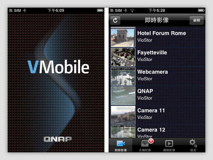

    VΜobile
    Προσφέρεται από την Qnap και είναι μια εφαρμογή για την παρακολούθηση των δικτυακών καμερών που έχετε συνδέσει στο NAS. Υποστηρίζει iPhone και iPad και προσφέρεται δωρεάν. Υπάρχει και έκδοση για το Android.
    QGetMobile
    Αν θέλετε να κατεβάσετε ένα αρχείο και αυτό είναι πολύ μεγάλο για το iPhone (ή απλά κοστίζει ακριβά μέσω 3G) τότε μπορείτε να το στείλετε στο NAS μέσω αυτής της εφαρμογής. Υποστηρίζει iPhone και iPad και προσφέρεται προς 2,99€ ενώ υπάρχει και το QGetMobile HD που κοστίζει 4,99€. Επίσης το QGetMobile θα το βρείτε και για Android κινητά στην τιμή των 2,99€.

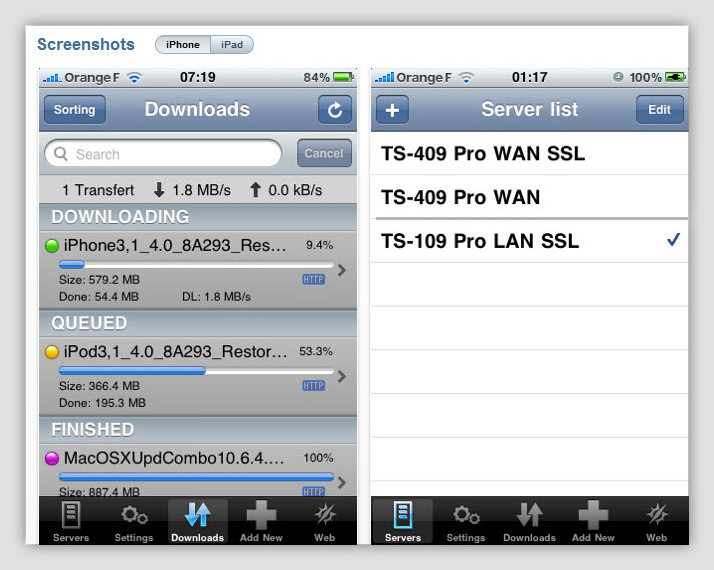

    QGet Remote

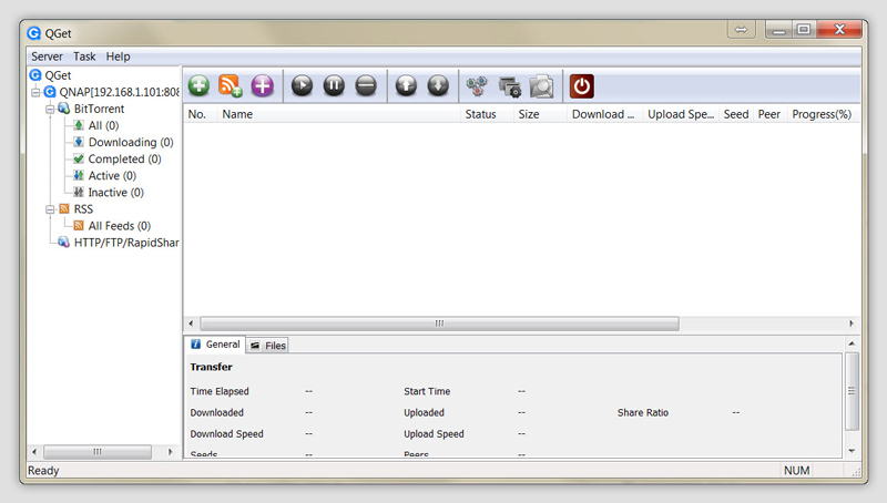

    Για την ανάθεση download tasks στο QNAP NAS. Υποστηρίζει iPhone και iPad και προσφέρεται προς 2,99€.

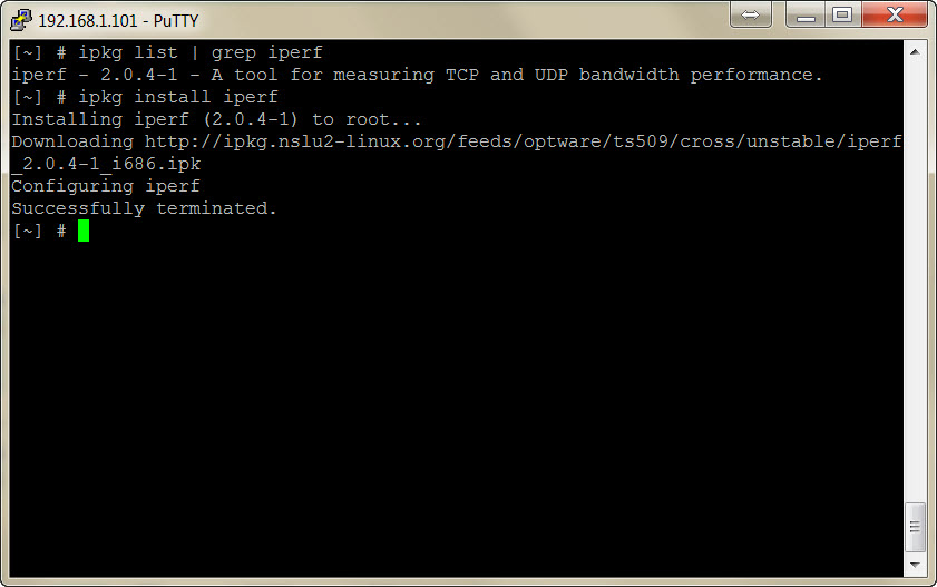

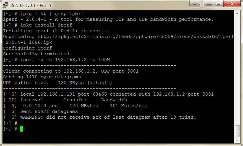

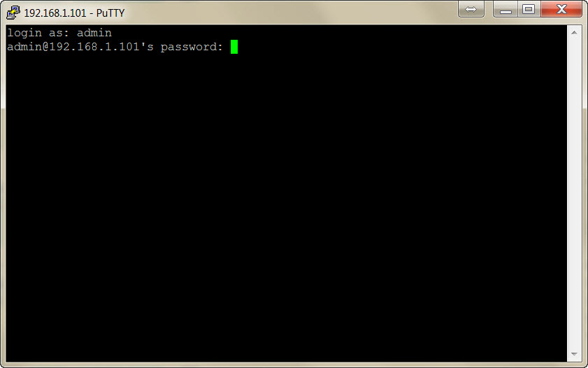

    Για να μπορούμε να εγκαταστήσουμε IPKGs πρέπει πρώτα να εγκαταστήσουμε το Optware IPKG. Ανοίγουμε λοιπόν το web interface του TS-469, πλοηγούμαστε στο Application Servers/QPKG Manager/Available και εντοπίζουμε το παραπάνω QPKG. Επιλέγουμε να το κάνουμε install και μετά πηγαίνουμε στο "Installed" tab όπου και το κάνουμε enabled.

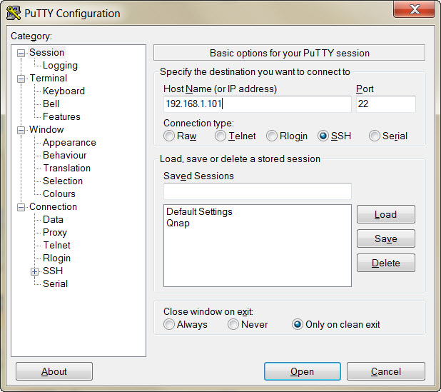

    Τώρα πρέπει να ανοίξουμε ένα telnet ή SSH session με το NAS και το καλύτερο πρόγραμμα γι'αυτή τη δουλειά είναι το PuTTY, το οποίο είναι και δωρεάν. Αφού δώσουμε την IP του NAS στο PuTTY πατάμε το "Open". Στη συνέχεια πρέπει να βάλουμε το admin username και τον κωδικό που έχουμε θέσει για τον administrator. Ας υποθέσουμε τώρα ότι θέλουμε να εγκαταστήσουμε το iPerf, ένα πολύ δυνατό διαγνωστικό πρόγραμμα για δίκτυα.
    Στο CLI του PuTTY πληκτρολογούμε το παρακάτω:
    ipkg list | more

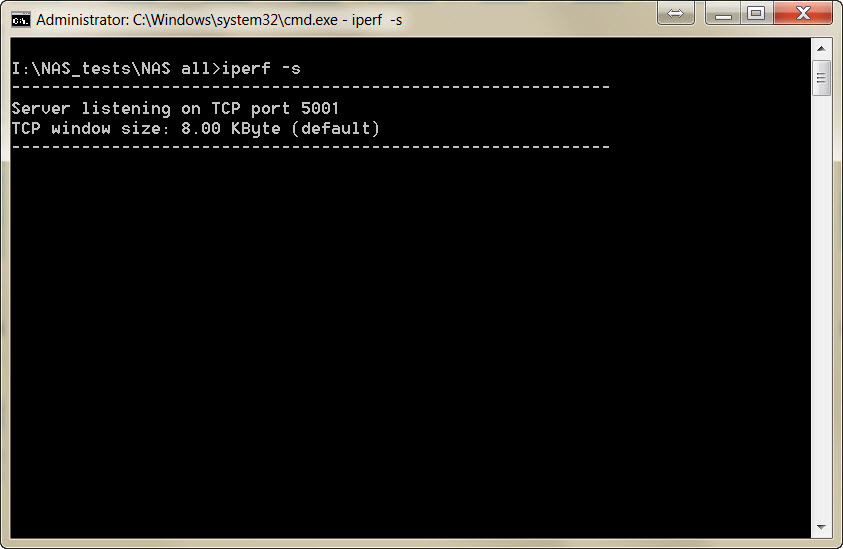

    Μπορείτε να τρέξετε το iPerf και με server που τρέχει Windows.
    Κατεβάστε το iPerf.exe και τρέξτε το μέσω του cmd (iperf -s). Στη συνέχεια μέσω του PuTTY στο NAS δώστε την παρακάτω εντολή:
    iperf -u -c 192.168.1.2 -b 100M
    Αντί για 192.168.1.2 εσείς φυσικά θα βάλετε την IP διεύθυνση του υπολογιστή που τρέχει το iPerf.exe
    Ακολουθούν τα αντίστοιχα screenshots.

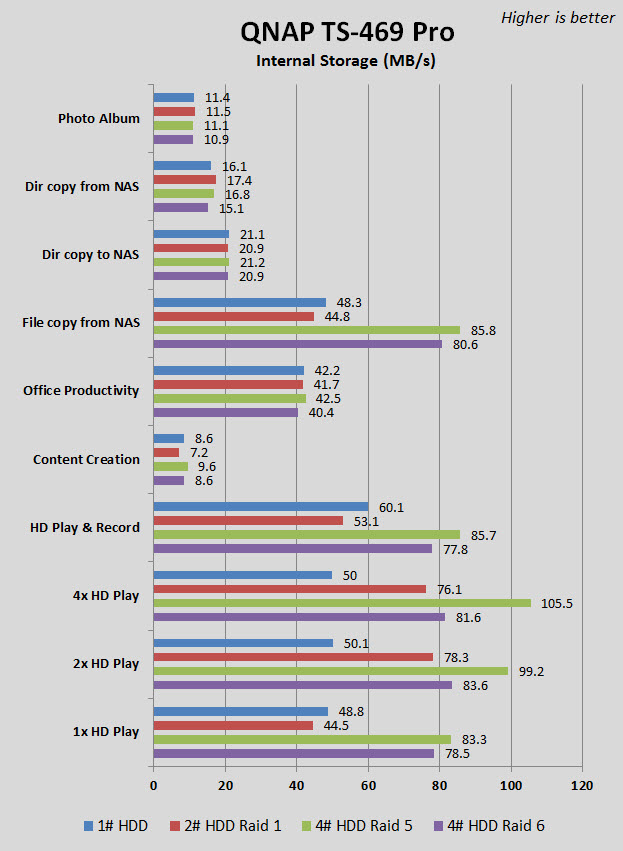

    Όπως πολλοί reviewers έτσι και εμείς αποφασίσαμε να χρησιμοποιήσουμε το Performance Toolkit της Intel για να μετρήσουμε τις επιδόσεις του TS-469. Βέβαια το συγκεκριμένο toolkit έχει ένα πρόβλημα, αν το PC στο οποίο είναι εγκατεστημένο διαθέτει πάνω από 2GB μνήμη τότε τα αποτελέσματα σε δύο τεστ, "HD Video Record" και "File Copy to NAS", δεν ανταποκρίνονται στην πραγματικότητα μιας και στην ουσία το πρόγραμμα μετράει την ταχύτητα της μνήμης buffer του client PC. Οπότε και εμείς αφαιρέσαμε τα εν λόγω τεστ από όλες τις μετρήσεις που πήραμε με το συγκεκριμένο πρόγραμμα.
    Όλες οι μετρήσεις πραγματοποιήθηκαν με το πιο πρόσφατο λειτουργικό (3.6.1 Build 0319T) στο TS-469 Pro.
    Το RAID 5 είναι πιο γρήγορο σε όλες τις δοκιμές και σε συνδιασμό με την καλή ασφάλεια που παρέχει το προτείνουμε έναντι του RAID 6, το οποίο κερδίζει σε ασφάλεια αλλά χάνει σε χωρητικότητα και ταχύτητα.

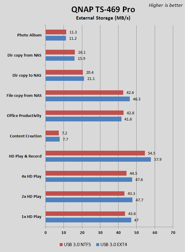

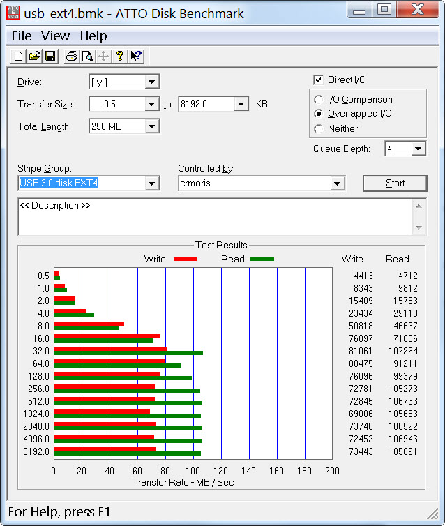

    Ας δούμε τώρα πώς τα πήγε ο εξωτερικός USB 3.0 δίσκος (Seagate ST3500630AS) που συνδέσαμε στο NAS.
    Το EXT4 filesystem κέρδισε οριακά το NTFS, όπως βλέπετε.

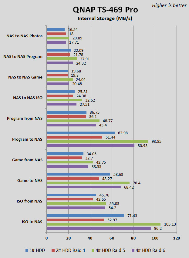

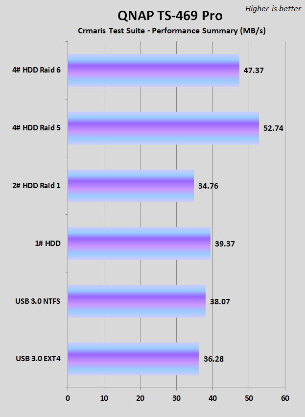

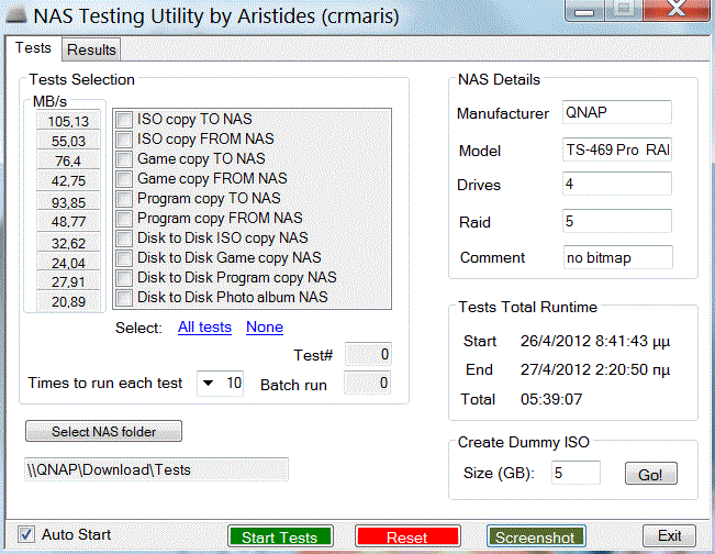

    Performance Testing - Custom Made NAS Test Suite Internal Storage

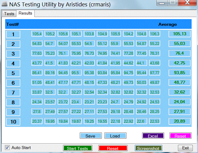

    Επειδή δε μας αρέσει να βασιζόμαστε σε εργαλεία που έχουν κατασκευαστεί από τρίτους, για την μέτρηση των επιδόσεων των προϊόντων που δοκιμάζουμε, αποφασίσαμε να αναπτύξουμε μια δική μας σουίτα δοκιμών για την μέτρηση συσκευών NAS. Φυσικά η δική μας σουίτα είναι πολύ πιο απαιτητική και χρονοβόρα από την αντίστοιχη της Intel. Ενδεικτικά για να τελειώσουν και τα δέκα από τα batch runs που τρέχουμε σε κάθε δοκιμή απαιτούνται από 5.5 ως 7 ώρες, ανάλογα με τον αριθμό των δίσκων του NAS και τον τύπο του Raid. Ευτυχώς η όλη διαδικασία είναι αυτοματοποιημένη.
    To RAID 5 φυσικά είναι το γρηγορότερο όλων των υπόλοιπων διαμορφώσεων. Η μέγιστη ταχύτητα που πέτυχε το NAS στο δίκτυο ξεπέρασε οριακά τα 105MB/s. Επίσης παρατηρήσαμε ότι οι μεταφορές αρχείων (disk to disk) στο NAS είναι ιδιαίτερα αργές.
    Performance Testing - Custom Made NAS Test Suite External Storage

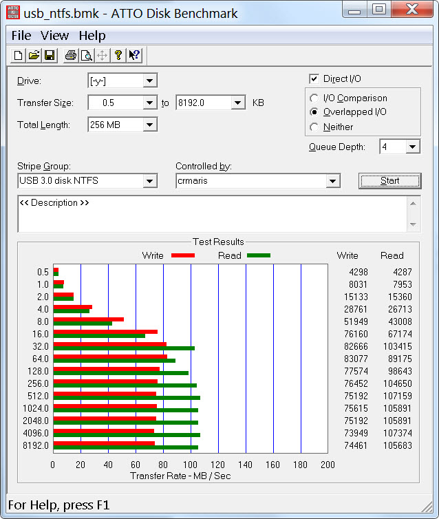

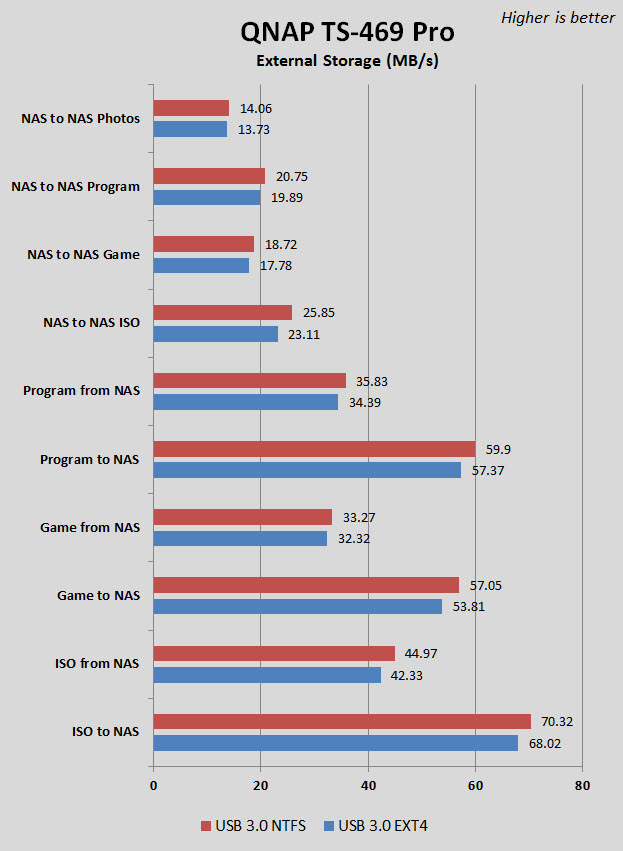

    Με τη δική μας σουίτα δοκιμών ταλαιπωρήσαμε και τον εξωτερικό USB 3.0 δίσκο που συνδέσαμε στο NAS. Τον συγκεκριμένο δίσκο των κάναμε format αρχικά σε EXT4 και μετέπειτα σε NTFS σύστημα αρχείων.
    Εδώ το NTFS filesystem υπερτερεί (οριακά) του EXT4. Όπως βλέπετε ο εξωτερικός δίσκος συνδεδεμένος σε USB 3.0 θύρα στο NAS προσφέρει μεγάλες ταχύτητες.

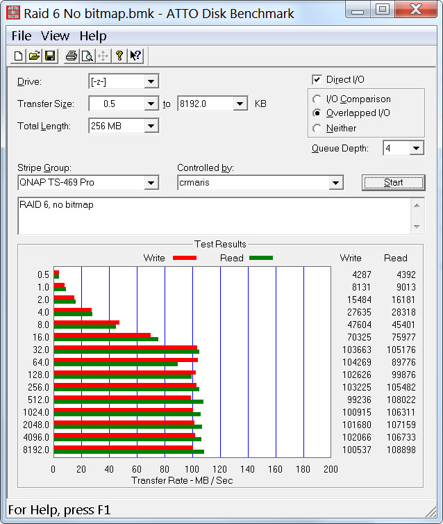

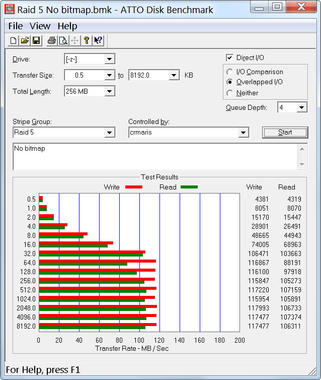

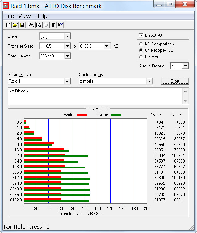

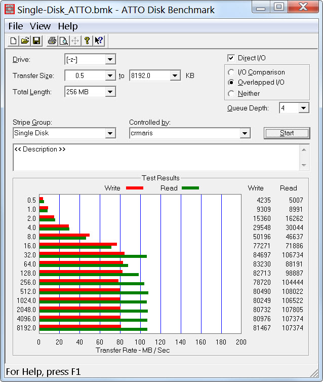

    ATTO - Internal Storage
    Αν και τα αποτελέσματα του ATTO δεν είναι ανήκουν στην κατηγορία real life results, παρόλα αυτά το τρέξαμε για να σας δώσουμε μια γεύση του τι αποτελέσματα φέρνει το TS-469 Pro με διάφορες διαμορφώσεις (Raid 6, 5, 1 και single disk).
    ATTO Tests Internal Storage
    QNAP TS-469 Pro
    RAID 6 RAID 5
    RAID 1 Single Disk
    ATTO - External Storage
    Ακολουθούν και μερικά screenshots από τα αποτελέσματα του ATTO στον εξωτερικό USB 3.0 δίσκο με διαμορφώσεις EXT4 και NTFS.

    Performance Summary - Internal/External Storage
    Όπως βλέπετε το RAID 5 αποτελεί την πιο γρήγορη διαμόρφωση των δίσκων, αν εξοπλίσετε το NAS με 4 δίσκους, ενώ απεναντίας το RAID 1 είναι απελπιστικά αργό. Τέλος αν διαμορφώσετε τον εξωτερικό σας δίσκο σε φορμάτ NTFS θα έχετε μεγαλύτερη ταχύτητα σε σχέση με EXT4 (οριακά) και συμβατότητα αυτού με Windows PCs. Επιλέγετε και παίρνετε λοιπόν.

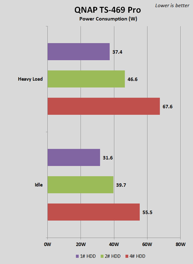

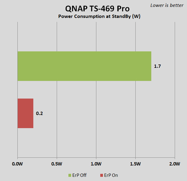

    Φυσικά δε θα μπορούσαμε να μην μετρήσουμε την κατανάλωση του TS-469 Pro κατά τη διάρκεια των δοκιμών μας και με όλες τις διαμορφώσεις που χρησιμοποιήσαμε (4# δίσκους, 2# δίσκους και 1# δίσκο). Οι παρακάτω μέγιστες καταναλώσεις αφορούν τις μεγαλύτερες καταναλώσεις που είδαμε κατά τη διάρκεια όλων των δοκιμών ενώ για τις καταναλώσεις σε standby mode μετρήσαμε τόσο με το ErP Lot 6 mode ενεργοποιημένο όσο και με αυτό απενεργοποιημένο. Επίσης σε idle mode πήραμε μετρήσεις με τους δίσκους σε λειτουργία και όχι σε κατάσταση sleep. Τέλος, για την εξαγωγή των παρακάτω αποτελεσμάτων χρησιμοποιήθηκε ένα επαγγελματικό Power Analyzer (Prova WM-01).
    Σε idle περιμέναμε μικρότερη κατανάλωση, για να πούμε την αλήθεια, αλλά σε load η κατανάλωση είναι αρκετά χαμηλή. Εδώ θα πρέπει να τονίσουμε ότι η χαμηλή κατανάλωση είναι ένα κρίσιμο στοιχείο για μια συσκευή NAS η οποία θα λειτουργεί 24/7 για χρόνια. Έστω και μερικά Watts λιγότερα οδηγούν σε σημαντική οικονομία με το πέρασμα του χρόνου.
    Με το ErP off η κατανάλωση ανεβαίνει σημαντικά ενώ με το ErP ενεργοποιημένο το NAS είναι συμβατό ακόμη και με το μελλοντικό και αρκετά πιο αυστηρό ErP Lot 6 2013, που προβλέπει κάτω του 0.5W κατανάλωση σε standby mode (έναντι 1W του ErP Lot 6 2010).

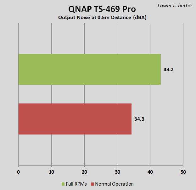

    Θόρυβος Λειτουργίας
    Μετρήσαμε το θόρυβο του NAS τόσο σε κανονική λειτουργία όσο και με τον ανεμιστήρα να δουλεύει σε πλήρες στροφές. Βέβαια το τελευταίο σενάριο δεν επαληθεύτηκε ποτέ κατά τη διάρκεια των δοκιμών μας. Για τις παρακάτω μετρήσεις χρησιμοποιήσαμε ένα CEM-8852 Sound DB Meter.
    Σε κανονική λειτουργία ο ανεμιστήρας του NAS είναι πολύ ήσυχος και δε θα ενοχλεί. Επίσης δεν πρέπει να ξεχνάμε ότι το συγκεκριμένο NAS απευθύνεται κυρίως σε επαγγελματικά περιβάλλοντα, όπου κατά πάσα πιθανότητα θα βρίσκεται μέσα σε ειδικό rack και μακρυά από τον κύριο διαχειριστή του.
