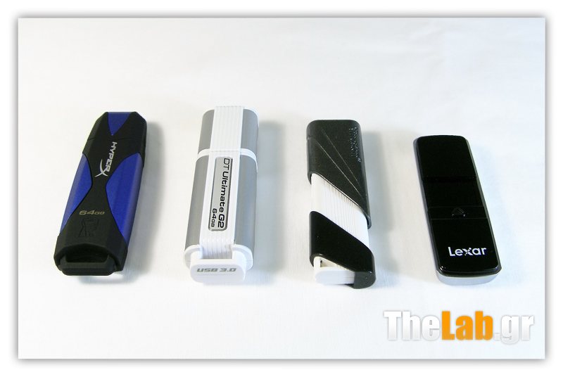

    Στο σημερινό review θα παρουσιάσουμε τις κορυφαίες λύσεις δύο εταιριών - κολοσσών στον τομέα της φορητής αποθήκευσης, της Kingston και της Lexar. Ας μην καθυστερούμε άλλο λοιπόν!

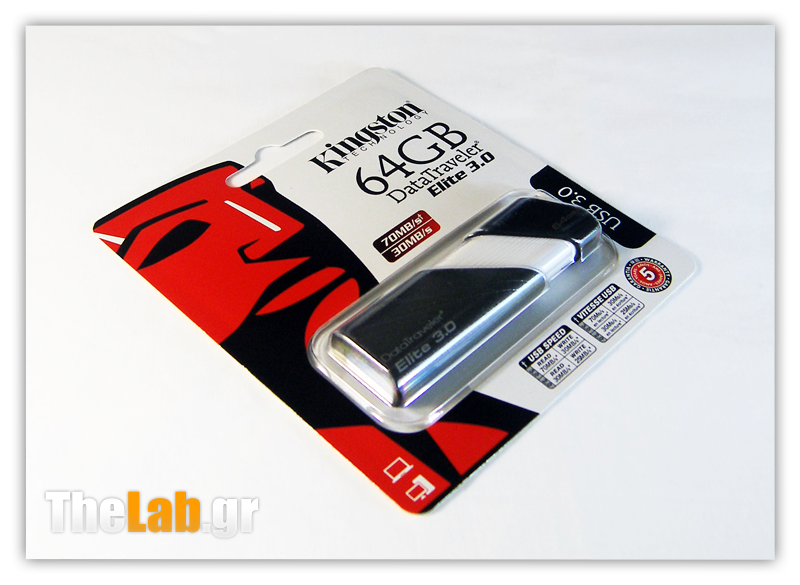

    Η συσκευασία του DataTraveler Elite 3.0 είναι απλή, κατασκευασμένη κυρίως από χαρτί. Οι ταχύτητες του αναγράφονται στο κέντρο της, για να γνωρίζει ο υποψήφιος αγοραστής τι ακριβώς να περιμένει.

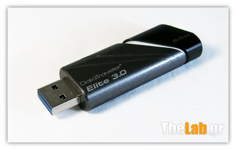

    Πρόκειται για ένα όμορφο και μικρό flash drive, με ιδιαίτερο σχεδιασμό που συνδυάζει γκρι, λευκό και μαύρο.
    Elite.2.png?m=1342145121

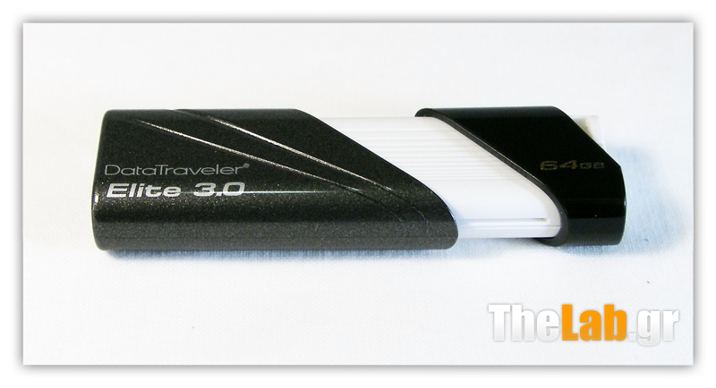

    Κοιτάζοντας το λίγο καλύτερα, μπορούμε να καταλάβουμε ότι πρόκειται για ένα slide flash drive, κάτι το οποίο μας γλυτώνει από τον φόβο να χάσουμε το καπάκι του.
    Elite.3.png?m=1342145127
    Τα πλαστικό του είναι γυαλιστερό, προσδίδοντάς του μια νότα ποιότητας. Ελπίζουμε μόνο να μην χαράζεται εύκολα, και να έχει την ανάλογη αντοχή στον χρόνο.
    Elite.4.png?m=1342145132

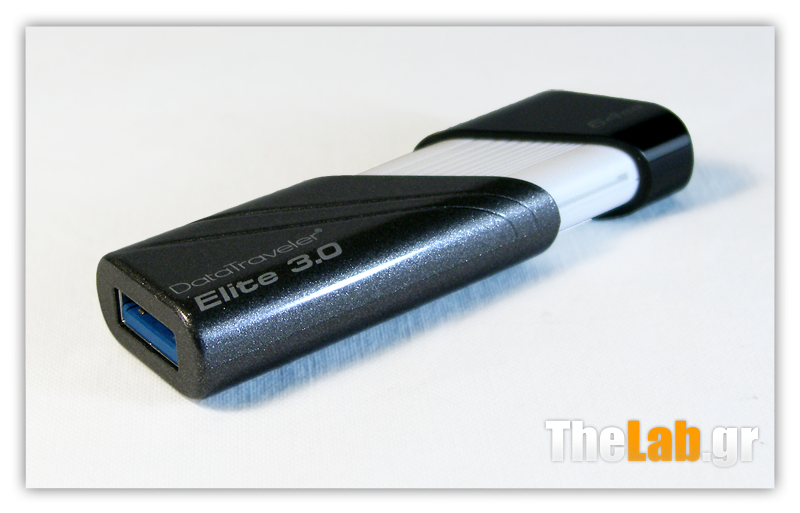

    Τραβώντας την γκρι πλευρά του, εμφανίζεται το USB 3.0 βύσμα με το χαρακτηριστικό μπλε χρώμα.
    Elite.5.open.png?m=1342145137

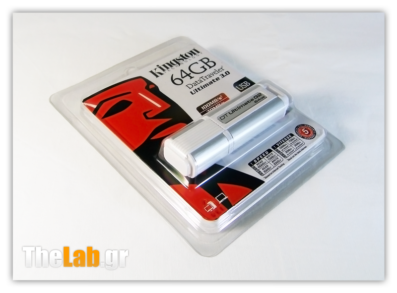

    Η συσκευασία του DataTraveler Ultimate 3.0 G2 είναι λιτή και κατασκευασμένη από διάφανο πλαστικό. Και πάλι οι ταχύτητες του αναγράφονται στο κέντρο της. καθώς αποτελούν το κύριο διαφημιζόμενο στοιχείο του drive.
    Ultimate.1.case.png?m=1342145158

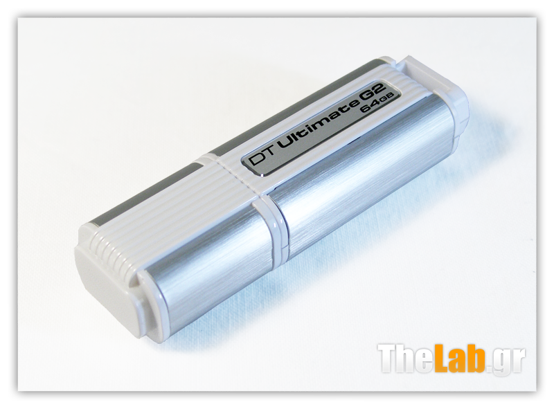

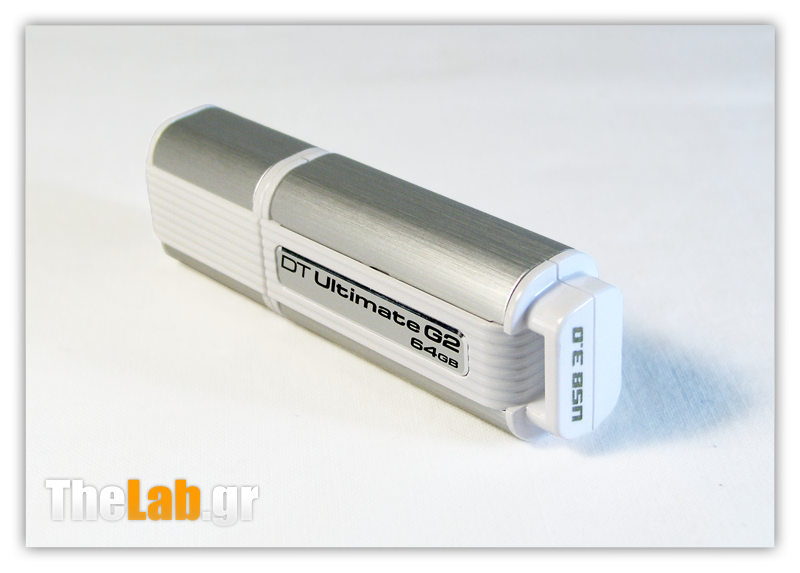

    Πρόκειται για ένα σχετικά ογκώδες flash drive, κατασκευασμένο από λευκό πλαστικό και βουρτσισμένο αλουμίνιο.
    Ultimate.2.png?m=1342145165

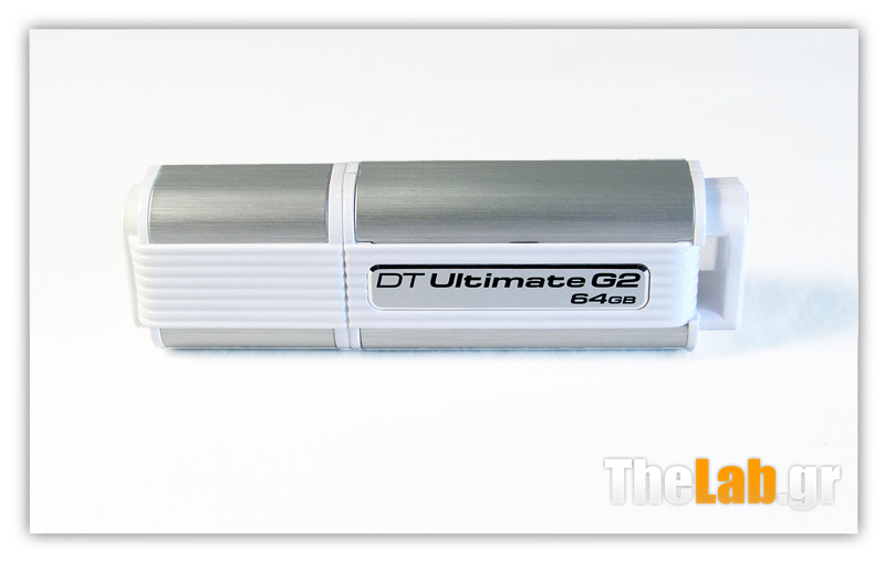

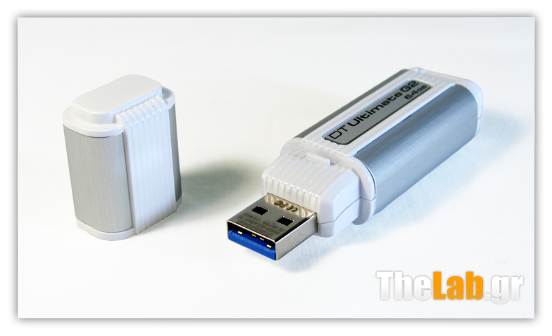

    Η ποιότητα κατασκευής είναι υψηλή, χάρη στο αλουμίνιο που καλύπτει μεγάλο μέρος της επιφάνειάς του.
    Ultimate.3.png?m=1342145170
    Αφαιρώντας το μεγάλο καπάκι του DT Ultimate G2, το γνώριμο μπλε βύσμα κάνει την εμφάνισή του.

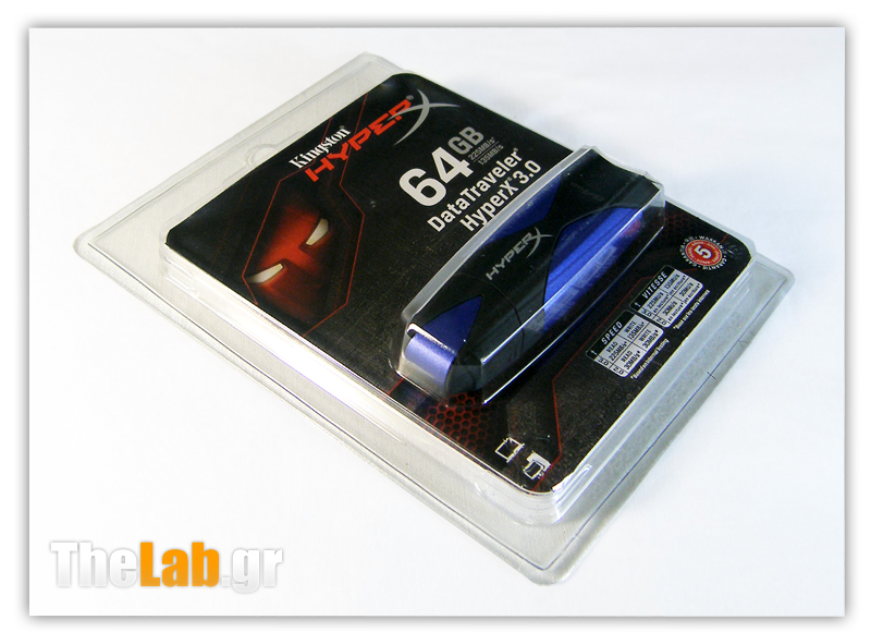

    Η συσκευασία του DataTraveller HyperX 3.0 είναι και πάλι πλαστική, ακολουθεί όμως διαφορετικό πρότυπο απ' ότι στις δύο προηγούμενες περιπτώσεις. Το λογότυπο της Kingston δεν έχει πλέον την περίοπτη θέση που είχε και την θέση του έχει πάρει το λογότυπο της HyperX σειράς. Οι ταχύτητες του drive αναγράφονται μόνο στο μικρό πινακάκι στο κάτω μέρος. Φαίνεται ότι για την Kingston, ο χαρακτηρισμός HyperX αρκεί.
    HyperX.1.case.png?m=1342145213

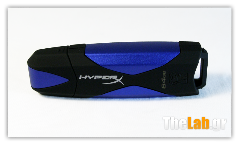

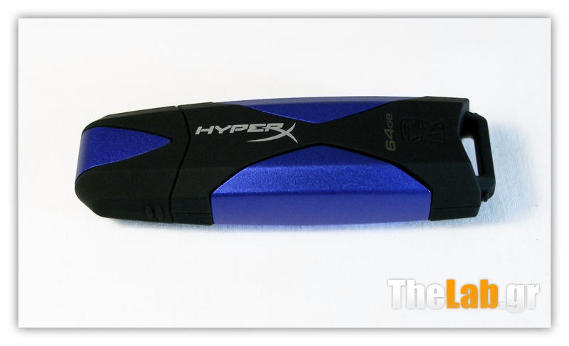

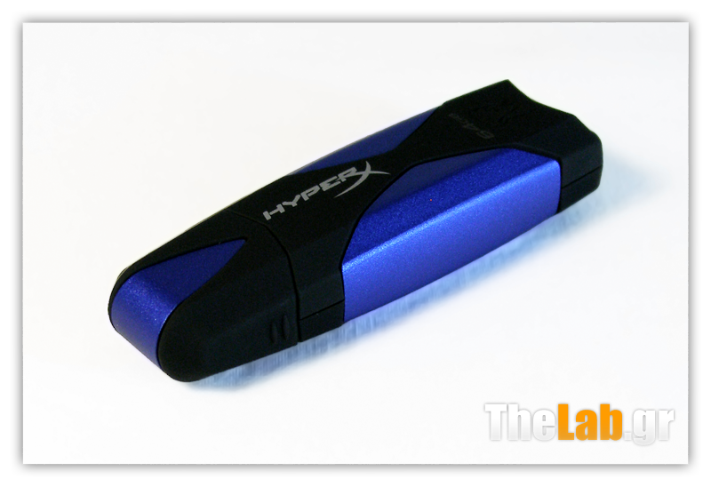

    Πρόκειται για ένα flash drive με ιδιαίτερο σχεδιασμό, που συνδυάζει μαύρο ματ πλαστικό και μπλε μεταλλικές επιφάνειες.
    HyperX.2.png?m=1342145218
    Τα μαύρα μέρη του σχηματίζουν ένα μεγάλο X, και στο πίσω μέρος του έχει θέση για κορδόνι (περιέχεται).
    HyperX.3.png?m=1342145223
    Συνολικά μπορούμε να πούμε ότι το DT HyperX ένα πολύ όμορφο flash drive με πολύ στιβαρή κατασκευή, ενώ περίοπτη θέση έχει το λογότυπο HyperX.
    HyperX.4.png?m=1342145228

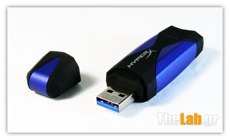

    Αφαιρώντας το καπάκι, το μπλε USB 3.0 βύσμα κάνει την εμφάνισή του έτοιμο να προσφέρει αξεπέραστες επιδόσεις.

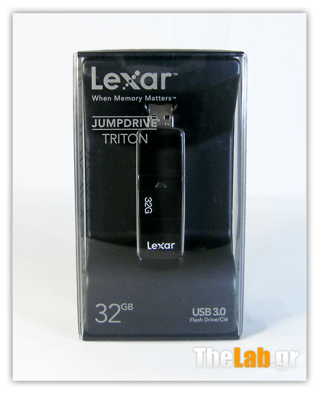

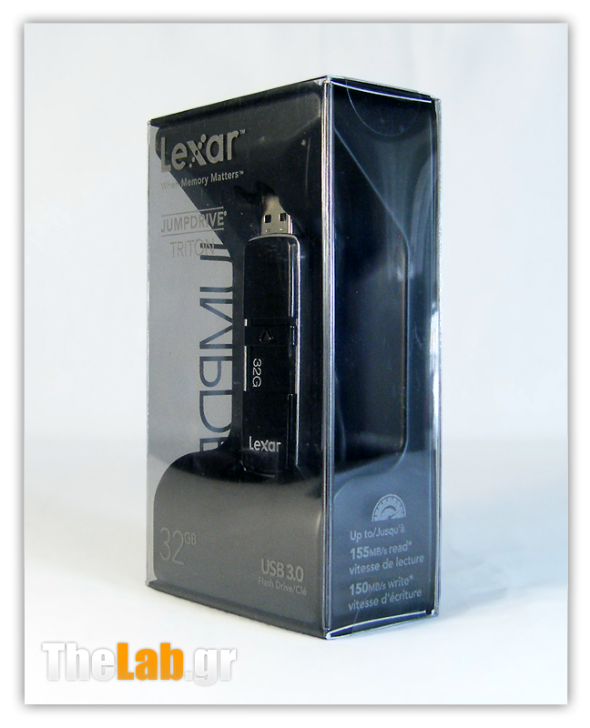

    Η συσκευασία του JumpDrive Triton είναι κατασκευασμένη από μια μαύρη πλαστική θήκη για το drive που περιβάλλεται από διάφανο πλαστικό. Λιτή και καλαίσθητη, γράφει πάνω της μόνο τα απολύτως απαραίτητα.
    Jumpdrive.1.case.png?m=1342147250
    Θα μπορούσαμε να πούμε ότι η ιδιαίτερη αυτή συσκευασία είναι σαν μια μικρή βιτρίνα. Στο πλάι της γράφει τις ταχύτητες τις οποίες μπορεί να επιτύχει το flash drive.
    Jumpdrive.2.case.png?m=1342147427

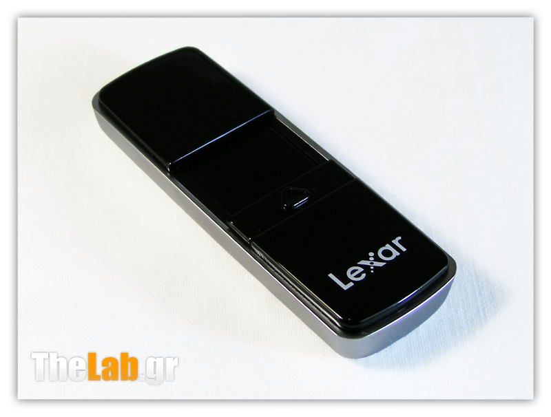

    Αν μη τι άλλο, πρόκειται για ένα πολύ όμορφο και λιτό flash drive.
    Jumpdrive.3.png?m=1342145305

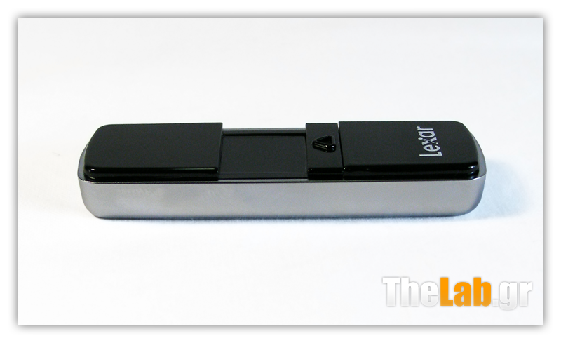

    Είναι κατασκευασμένο κυρίως από ένα μεταλλικό περίβλημα υψηλής ποιότητας ενώ στο πάνω μέρος του έχει μαύρο γυαλιστερό πλαστικό.
    Jumpdrive.4.side.png?m=1342145309

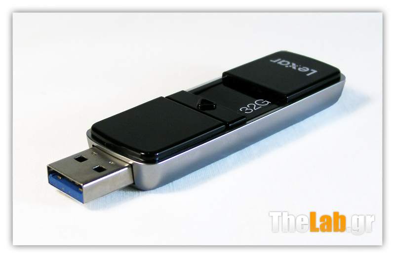

    Σπρώχνοντας την κεντρική μαύρη μπάρα με το τρίγωνο βγαίνει το USB 3.0 βύσμα. Το JumpDrive Triton είναι slide flash drive χωρίς καπάκι, κάτι που αρκετοί χρήστες θα βρουν ιδιαίτερα βολικό.
    Jumpdrive.5.open.png?m=1342145314
    Τέλος, ας ρίζουμε μια ματιά στην μεταλλική πίσω πλευρά του η οποία προσδίδει αίσθηση υψηλής ποιότητας και αντοχής. Στην μία άκρη του έχει και θέση για κορδόνι, το οποίο περιέχεται.
    Jumpdrive.6.back.png?m=1342145319

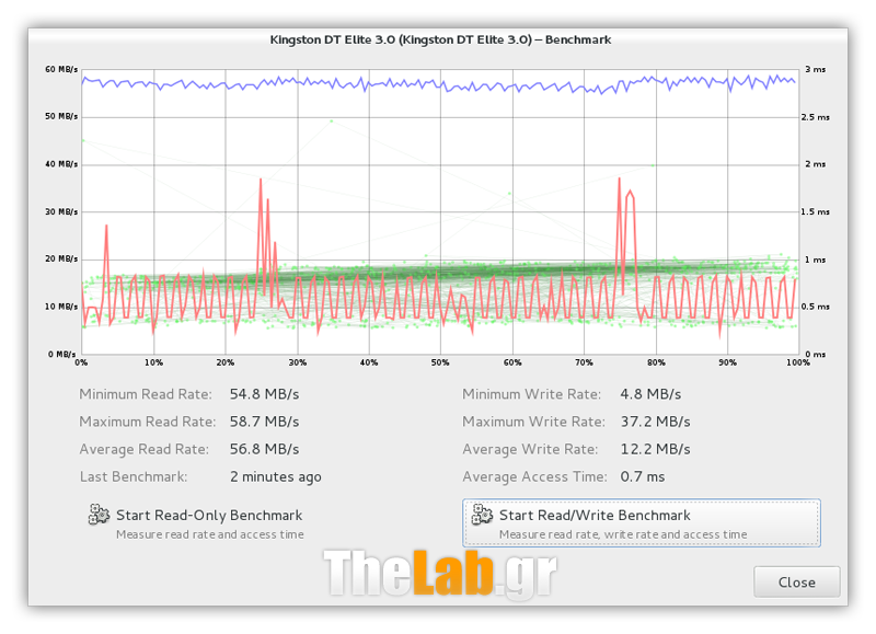

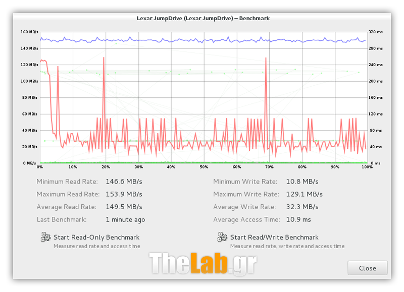

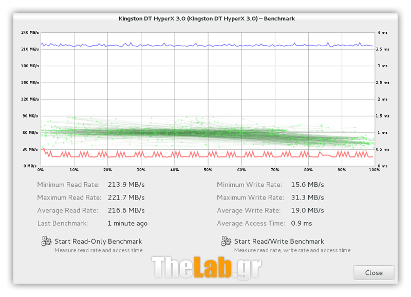

    Η τελευταία δοκιμή που κάναμε είναι από το ενσωματωμένο Disk Utility που υπάρχει στις περισσότερες διανομές Linux. Όπως θα δείτε και μόνοι σας, ενώ τα όλα τα flash drives απέδωσαν ιδιαίτερα καλά στις μετρήσεις ανάγνωσης, στις μετρήσεις εγγραφής είχαν περίεργη συμπεριφορά και χαμηλά νούμερα επίδοσης. Το γεγονός αυτό ίσως χρήζει περαιτέρω δοκιμών σε Linux λειτουργικό, για να μπορέσουμε να καταλάβουμε τι πήγε στραβά. Πιθανώς να έχει σχέση ο USB 3.0 driver, είναι κάτι όμως που ξεφεύγει από τα όρια αυτού του συγκριτικού. Τα αποτελέσματα που πήραμε φαίνονται στις παρακάτω εικόνες. Με μπλε γραμμή φαίνονται οι μετρήσεις ανάγνωσης, με κόκκινη οι μετρήσεις εγγραφής, ενώ με πράσινα σημεία το access time.
    diskutil-elite.png?m=1342613174
    diskutil-ultimate.png?m=1342613184
    diskutil-hyperX.png?m=1342613196
    diskutil-triton.png?m=1342613206
    Συνολικά μπορούμε να πούμε ότι στην ανάγνωση τα flash drives αποδίδουν πάρα πολύ καλά, καλύτερα ακόμα και από τα Windows.

    Σίγουρα οι περισσότεροι από εσάς έχετε βγάλει τα συμπεράσματά σας για το ποιο flash drive είναι το καταλληλότερο για εσάς και το βαλάντιό σας. Κλείνοντας θα θέλαμε να σας παρουσιάσουμε πως φαίνονται αυτά τα 4 flash drives στα δικά μας μάτια. Στο σημερινό συγκριτικό λοιπόν, δεν υπάρχουν νικητές και ηττημένοι, παρά μόνο προτιμήσεις. Το κάθε flash drive της δοκιμής προσέφερε διαφορετικά πράγματα, για διαφορετικές κατηγορίες χρηστών. Κλείνοντας λοιπόν, θα θέλαμε να συνοψίσουμε τα δυνατά αλλά και τα αδύνατα σημεία του κάθε drive.

    Αν με ρωτάγατε ποιο flash drive μου άρεσε περισσότερο, η απάντηση θα ήταν μάλλον εύκολη: Lexar JumpDrive Triton. Όχι μόνο για τις κορυφαίες επιδόσεις του, αλλά για το μικρό του μέγεθος και την απίστευτη ποιότητα κατασκευής. Αυτό το μεταλλικό σασί σου δίνει μια τρομερή αίσθηση πολυτέλειας και αντοχής που ξεφεύγει απ' ότι έχουμε συνηθίσει μέχρι τώρα. Αν όμως με ρωτάγατε ποιο θα αγόραζα, τότε τα πράγματα περιπλέκονται πολύ. Αν το Lexar ήταν 20% φτηνότερο, δεν θα είχε αντίπαλο... Δυστυχώς όμως είναι πολύ ακριβό.
    Η άλλη κορυφαία λύση, το Kingston DT HyperX είναι πραγματικά πολύ καλή περίπτωση. Ίσως βέβαια η Kingston θα έπρεπε να το βγάζει και σε μικρότερες χωρητικότητες, καθώς τα 64GB ως ελάχιστη χωρητικότητα είναι πολλά και για πολλούς αχρείαστα, ενώ ανεβάζουν το κόστος κτήσης. Αν βέβαια χρειάζεστε πολύ χώρο, η επιλογή του είναι μονόδρομος.
