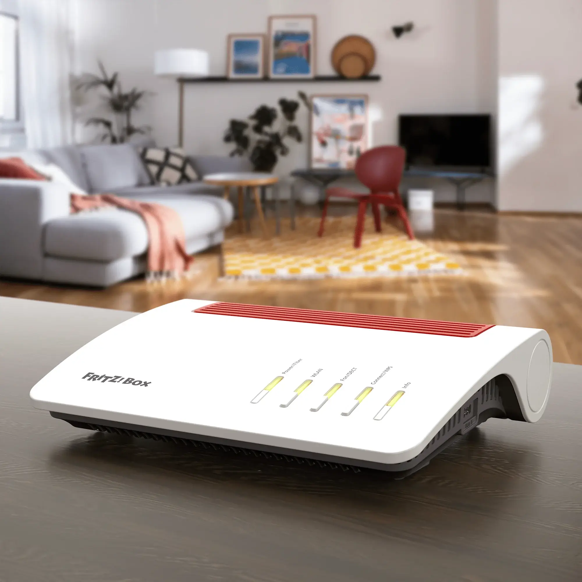

  • FRITZ!Box 5690. Και fiber και WiFi 7
    Μετά το FRITZ!Box 5530 και το FRITZ!Box 5690 Pro που είχαν ανέβει στον πάγκο των δοκιμών, σειρά είχε να δούμε και το 5690 που είναι κατά κάποιο τρόπο το μικρό αδερφάκι του 5690 Pro αλλά ταυτόχρονα και το μεγάλο αδερφάκι των 5530 και 5590. Όπως έχουμε μάθει και από τα υπόλοιπα μοντέλα της FRITZ! το 5690 μεταφράζεται ως: 56 επειδή είναι για τεχνολογία fiber και το 90 επειδή είναι η "μεγάλη έκδοση" αντίθετα με το 30 που συνήθως είναι η μικρή σειρά. Το FRITZ!Box 5690 αντίθετα με το 5690 Pro είναι μόνο για fiber και όχι υβριδικό αλλά ταυτόχρονα είναι πιο δυνατό μοντέλο από την σειρά 55.
    Σήμερα θα δούμε αναλυτικά τα χαρακτηριστικά του. Αυτή η νέα και ενδιαφέρουσα πρόταση της FRITZ! έρχεται να προστεθεί στη γκάμα των προϊόντων που μπορούν να μας προσφέρουν internet μέσα από την δύναμη της οπτικής ίνας.

    Συμπεράσματα
    Σας δώσαμε μια μικρή γεύση από τα πλεονεκτήματα και τα μειονεκτήματα του FRITZ!Box 5690. Η τελική απόφαση είναι του χρήστη με βάση τις ανάγκες του. Σίγουρα εμείς μπορούμε να πούμε ότι το WiFi 7 είναι το μέλλον, οπότε για τον χρήστη που θέλει ακόμα μεγαλύτερες ταχύτητες στο WiFi πχ για μεταφορά αρχείων είναι μια futureproof αγορά. Τα μειονεκτήματα είναι ότι δεν υπάρχουν παραπάνω θύρες LAN 2.5G, όπως και ούτε μία WAN/LAN στα 10G. Απουσιάζουν τα 6 GHz στο WiFi 7 με αποτέλεσμα μικρότερες επιδόσεις. Αν ο χρήστης θέλει τα μέγιστα, τότε θα ήταν καλύτερη επιλογή το FRITZ!Box 5690 Pro. Για τους χρήστες του smart home υπάρχει υποστήριξη Dect ule/Han fun αλλά απουσιάζει το Zigbee. Ένα ακόμα συν που ισχύει για όσα FRITZ!Box υποστηρίζουν DECT base station είναι ότι ο χρήστης μπορεί να δημιουργήσει ένα μίνι τηλεφωνικό κέντρο πολύ γρήγορα και χωρίς την προμήθεια ακριβού εξοπλισμού το οποίο θα έχει και φαξ και αυτόματο τηλεφωνητή και 1002 ακόμα ευκολίες. Το 5690 θα διαχειριστεί τα πάντα, το internet, την τηλεφωνία, το έξυπνο σπίτι κτλ. Όλα μέσα από ένα απλό και εύχρηστο interface που δεν θα μας δυσκολέψει.
    large.large.large.kampagne_2025_shop_launch_homepage_banner_4300x1400_596c7595-a18e-4a8c-aebd-9de759-6165999be0f159e5e6a.webp.b84129668c88cf01fd41ecd2ba46a145.webp
    Η προσθήκη 2.5G WAN/LAN θα μας λύσει τα χέρια στην περίπτωση του FTTH που οι ταχύτητες είναι μεγαλύτερες από τη VDSL. Οπότε αν το bandwidth προς το internet είναι 1G - 2,5G και θέλουμε γρήγορες μεταφορές στο εσωτερικό μας δίκτυο μέσα από ethernet και WiFi, τότε το 5690 είναι μία πολύ καλή επιλογή. Το MLO είναι ακόμα ένα χαρακτηριστικό που θα αυξήσει τις ταχύτητες στο τοπικό μας δίκτυο αρκεί να έχετε μία από τις τελευταίες εκδόσεις των Windows 11.
    Στο https://en.avm.de/fritz-heres-why/ αναφέρονται μερικά πλεονεκτήματα ως προς το γιατί να αγοράσουμε προϊόντα FRITZ!.
    Κάπου εδώ η παρουσίαση οδεύει προς το τέλος της και όλοι περιμένουν τα συμπεράσματά μας σχετικά με το FRITZ!Box 5690 και κατά πόσο αξίζει η αγορά του. Για τον χρήστη που θέλει ένα καλό, σταθερό router με πολλές δυνατότητες για εσωτερικό χώρο, το FRITZ!Box 5690 είναι εδώ.
    Είναι ένα router που όπως αναφέραμε, μπορεί να χρησιμοποιηθεί σε πολλά διαφορετικά σενάρια και καταστάσεις που ενδεχομένως να αντιμετωπίσουμε στην καθημερινότητά μας. Είναι μία αξιόλογη λύση όταν επιθυμούμε πολύ παραπάνω χαρακτηριστικά όπως WiFi 7 και 2.5G θύρες. Τα χαρακτηριστικά του, θα ικανοποιήσουν τους περισσότερους χρήστες, αφού μας παρέχει πολλές δυνατότητες. Συγκριτικά με άλλα router δίνει παραπάνω λειτουργίες όπως guest network, mesh networking και αυτό δικαιολογεί την τιμή του, που είναι κάπως αυξημένη.
    Λόγω του mesh networking και των LED η παραμετροποίηση μπορεί να γίνει πολύ εύκολα χωρίς να μπερδέψει τον χρήστη και υπάρχουν αναλυτικές οδηγίες σε κάθε βήμα με επεξήγηση. Ακόμα και αν οι γνώσεις του χρήστη είναι περιορισμένες με τον αρχικό wizard που θα τρέξει αυτόματα, θα γίνουν όλες οι απαραίτητες ρυθμίσεις για να έχουμε internet ενσύρματα και ασύρματα. Λόγω του mesh ακόμα και το troubleshooting γίνεται ακόμα πιο εύκολο αφού μπορούμε από το σχεδιάγραμμα να δούμε που υπάρχει το πρόβλημα.
    Επίσης η δυνατότητα λειτουργίας και ως mesh repeater, κάνει την αγορά μας πιο futureproof. Αν οι ανάγκες αλλάξουν ή θελήσουμε να το χρησιμοποιήσουμε σε κάποιο άλλο χώρο ή σε άλλη λειτουργία, το FRITZ!Βox είναι εκεί και μπορεί να το επιτύχει. Είναι μια γρήγορη και εύκολη λύση όταν έχουμε FTTH ώστε να μη χρησιμοποιήσουμε τον εξοπλισμό του παρόχου. Το internet μπορεί να διαμοιραστεί ενσύρματα σε μία κονσόλα, έναν αποκωδικοποιητή, ή ασύρματα σε smartphones, laptops, tablets κτλ. Το dual band WiFi 7.0 είναι αρκετό για να υποστηρίξει streaming σε μία smart TV από το internet ή από μια συσκευή που βρίσκεται στο τοπικό μας δίκτυο. Επιπρόσθετα με το DECT base station μας δίνεται η δυνατότητα να έχουμε ένα mini PBX με δυνατότητα fax, αυτόματου τηλεφωνητή και κουδούνι πόρτας. Το dual band WiFi και οι 2.5G ethernet θα αντεπεξέλθουν επιτυχώς στο μεγάλο φόρτο και το guest network θα είναι up and running σε ελάχιστο χρόνο για να εξυπηρετήσει τους επισκέπτες. Streaming, podcast, PBX, όλα εκεί, σε ένα FRITZ!Box μαζεμένα, για να είναι η παραμετροποίηση πιο εύκολη με το μικρότερο δυνατό κόστος. Ένα FRITZ!Box πολλά features. Για όποιον θέλει κάτι καλύτερο και με περισσότερες δυνατότητες από το FRITZ!Box 5530, ενδεχομένως και του FRITZ!Box 5590, τότε το FRITZ!Box 5690 είναι η ιδανική λύση.
