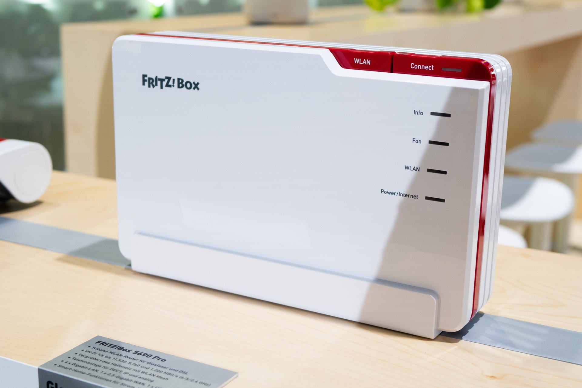

  • Στην φετινή MWC η AVM παρουσίασε το FRITZ!Box 5690 Pro μαζί με άλλα καινοτόμα προϊόντα. Οπότε τι πιο ωραίο και φυσιολογικό από το να θέλουμε να το πάρουμε στα χέρια μας και να το κάνουμε Review. Και η μέρα έφτασε. Η ωραία στιγμή που η εταιρεία courier σου φέρνει την μεγάλη κούτα. Και όχι μόνο βρίσκεις μέσα το FRITZ!Box 5690 Pro αλλά και μερικά σακουλάκια Haribo για να κάνουν πιο γλυκές τις ώρες του Review.
    Εισαγωγή
    Το FRITZ!Box 5690 Pro είναι ένα υβριδικό προϊόν. Δεν θυμόμαστε να έχει χρησιμοποιηθεί η λέξη pro σε κάποιο μοντέλο της AVM. Ως τώρα το μόνο υβριδικό μοντέλο που είχαμε κάνει review ήταν το FRITZ!Box 6890 LTE που συνδύαζε ADSL/VDSL τεχνολογία αλλά ταυτόχρονα και 4G LTE. Και τώρα η ιστορία επαναλαμβάνεται. Το 5690 Pro συνδυάζει τεχνολογία ADSL/VDSL αλλά και FTTH τόσο σε AON όσο και σε GPON. Και βέβαια όπως στα περισσότερα FRITZ!Box υπάρχει και η θύρα WAN, ώστε να έχουμε και λειτουργία Router. Πέρα όμως από αυτό η μεγάλη του προσθήκη είναι το WiFi 7, το οποίο αντίθετα με το 7690 που είχαμε δει, χρησιμοποιεί και το band των 6GHz. Δηλαδή είναι triple band αντίθετα με το 7690 που είναι dual. Είναι μια αναβαθμισμένη έκδοση των προηγούμενων μοντέλων ADSL,VDSL όπως το 7530AX, 7590AX και ταυτόχρονα των 5590 και 5530 που είναι fiber.

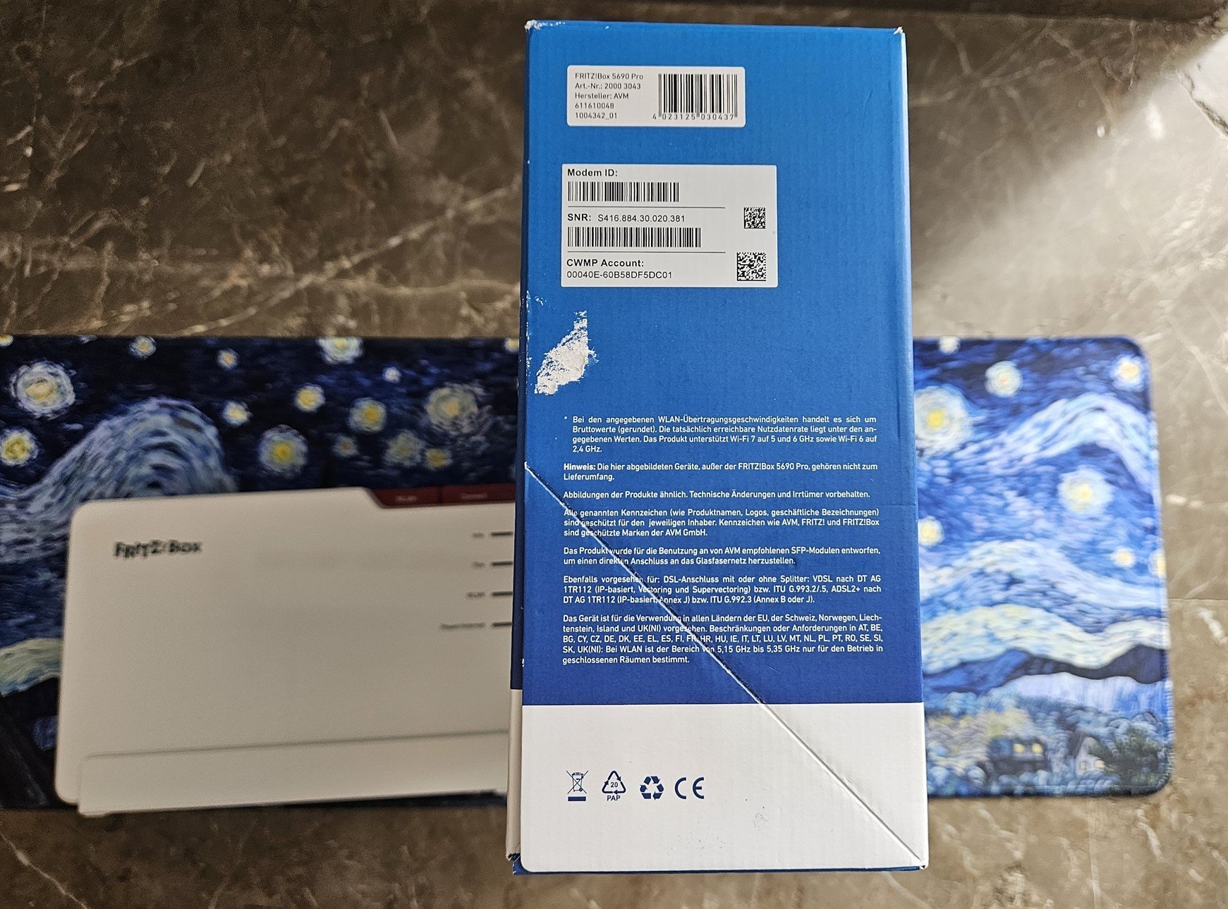

    Το FRITZ!Box 5690 Pro έρχεται σε μία όμορφη και προσεγμένη συσκευασία από σκληρό χαρτόνι που εξωτερικά είναι γυαλιστερό. Αντίθετα με τα πιο μικρά κουτιά που έχουμε συνηθίσει το συγκεκριμένο είναι πολύ μεγαλύτερο. Και λογικό αφού το ίδιο το 5690 Pro είναι πολύ μεγαλύτερο σε διαστάσεις. Το κυρίαρχο χρώμα είναι το μπλε. Σε όλες τις συσκευασίες των προϊόντων της, η AVM έχει το ίδιο μοτίβο. Δηλαδή  η συσκευασία είναι σχεδιασμένη με παραπλήσιο τρόπο. Και το παρόν δεν αποτελεί εξαίρεση. Επιπρόσθετα σε όλα υπάρχει και ταινία ασφαλείας. Η έκδοση που παραλάβαμε είναι η γερμανική και οχι η International οπότε όλα είναι στα γερμανικά. Πρακτικά ο χρήστης δεν θα αντιμετωπίσει κάποιο πρόβλημα αφού το web interface έχει επιλογή για αγγλικά και θα δείξουμε παρακάτω πως αλλάζουμε το region σε "Ελλάδα".
    Στην μπροστινή πλευρά με λευκό χρώμα αναφέρεται το μοντέλο που είναι το FRITZ!Box 5690 Pro και μερικά από τα χαρακτηριστικά του. Υποστηρίζει DSL μέχρι 300Mbit/s το γνωστό ως Super Vectoring (35b), fiber δηλαδή FTTH τόσο σε AON όσο και GPON), είναι Tri-band Mesh με WiFi 7 όπως και υποστήριξη Dect αλλά και Zigbee. Η AVM αναφέρει ότι σε μελλοντική αναβάθμιση θα υποστηρίζει και Matter. Μια τεχνική λεπτομέρεια που αξίζει να αναφέρουμε είναι ότι δεν υποστηρίζουν Zigbee όλα τα FRITZ!Box. Βέβαια για οποιαδήποτε συσκευή δεν το υποστηρίζει υπάρχει λύση όπως το FRITZ!Smart Gateway.
    Κάτω κάτω αναφέρει: FRITZ!Box 5690 Pro - the full power of WiFi 7 for Fiber and DSL. Αυτό "πηγαίνει" όπως αναφέραμε και πιο πάνω στο ότι χρησιμοποιεί και το band των 6GHz για μέγιστες ταχύτητες.
    Στην πίσω πλευρά αναφέρονται πιο αναλυτικά τα τεχνικά χαρακτηριστικά του, σε γλώσσες όπως τα αγγλικά, γαλλικά, γερμανικά, ιταλικά, ισπανικά και ολλανδικά. Παρότι υπάρχει επίσημη αντιπροσωπεία στην Ελλάδα δεν υπάρχουν τα ελληνικά. Τα δυνατά χαρακτηριστικά του είναι γραμμένα με κίτρινο χρώμα. Ένα σχεδιάγραμμα της πίσω πλευράς του FRITZ!Box μας δείχνει όλα τα Interfaces και τι είναι το κάθε ένα.
    Στην πάνω πλευρά αναγράφεται το μοντέλο όπως υπάρχει το Logo FRITZ! και η εικόνα του FRITZ!Box. Και φυσικά αναγράφεται ότι έχει 5 χρόνια εγγύηση. Εδώ αξίζει να τονίσουμε ότι οι περισσότεροι κατασκευαστές δίνουν 2-3 χρόνια εγγύηση ενώ η AVM κάνει την διαφορά και δίνει 5. Μπράβο στην AVM. Μακάρι τα 5 χρόνια να καθιερωθούν και για τα υπόλοιπα προϊόντα της.
    Η κάτω πλευρά είναι σχεδόν η ίδια με την πάνω με εξαίρεση ότι δεν αναφέρει τα 5 χρόνια εγγύησης.
    Στην δεξιά πλευρά αναγράφονται τα πλεονεκτήματα του mesh WiFi και υπάρχει ένα link που μας εξηγεί για το mesh. Διαβάζουμε και τα περιεχόμενα της συσκευασίας ώστε να είμαστε σίγουροι ότι δεν λείπει κάτι.
    Στην αριστερή πλευρά υπάρχουν γενικές πληροφορίες όπως και ο κωδικός που υποδηλώνει ότι είναι η γερμανική έκδοση.

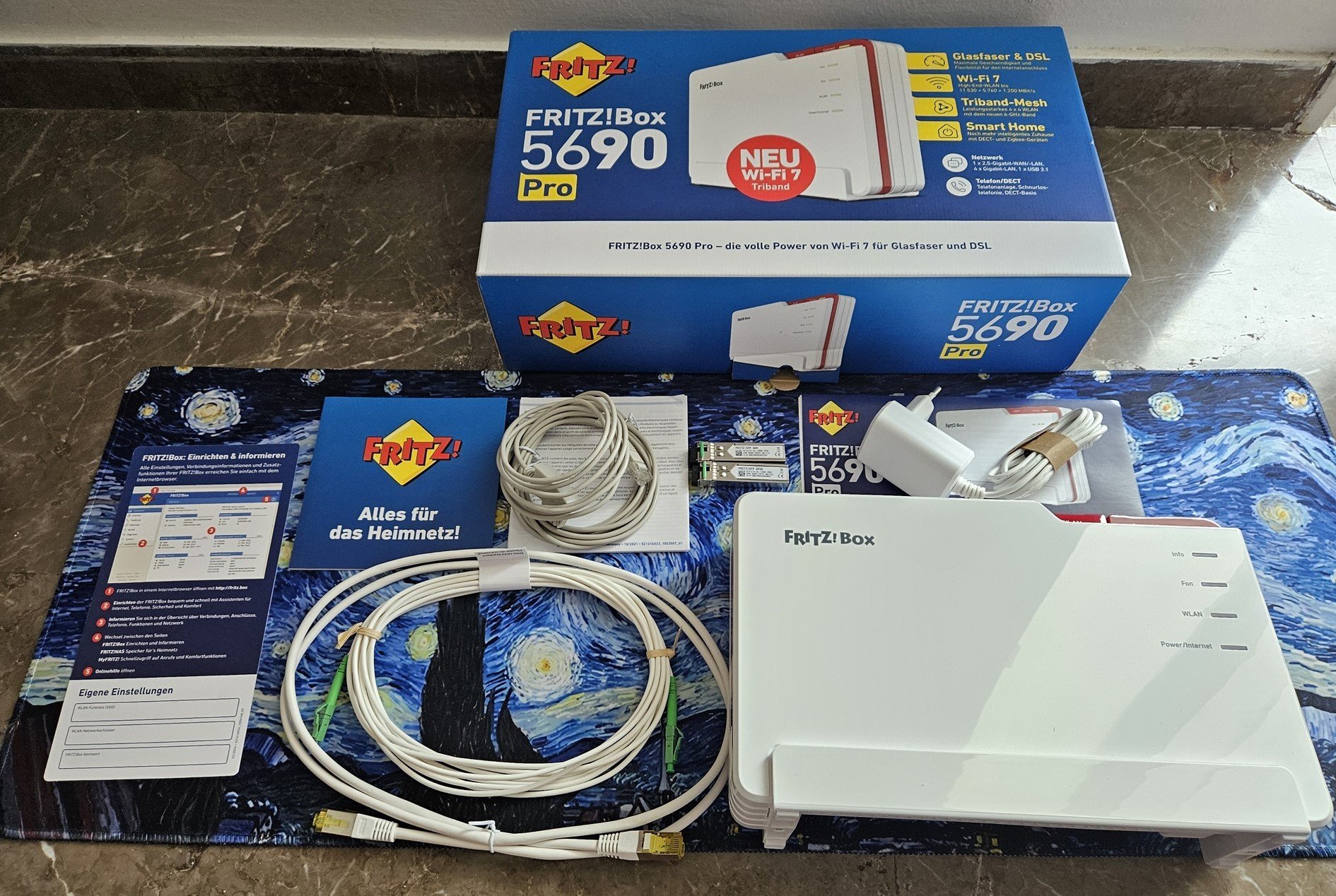

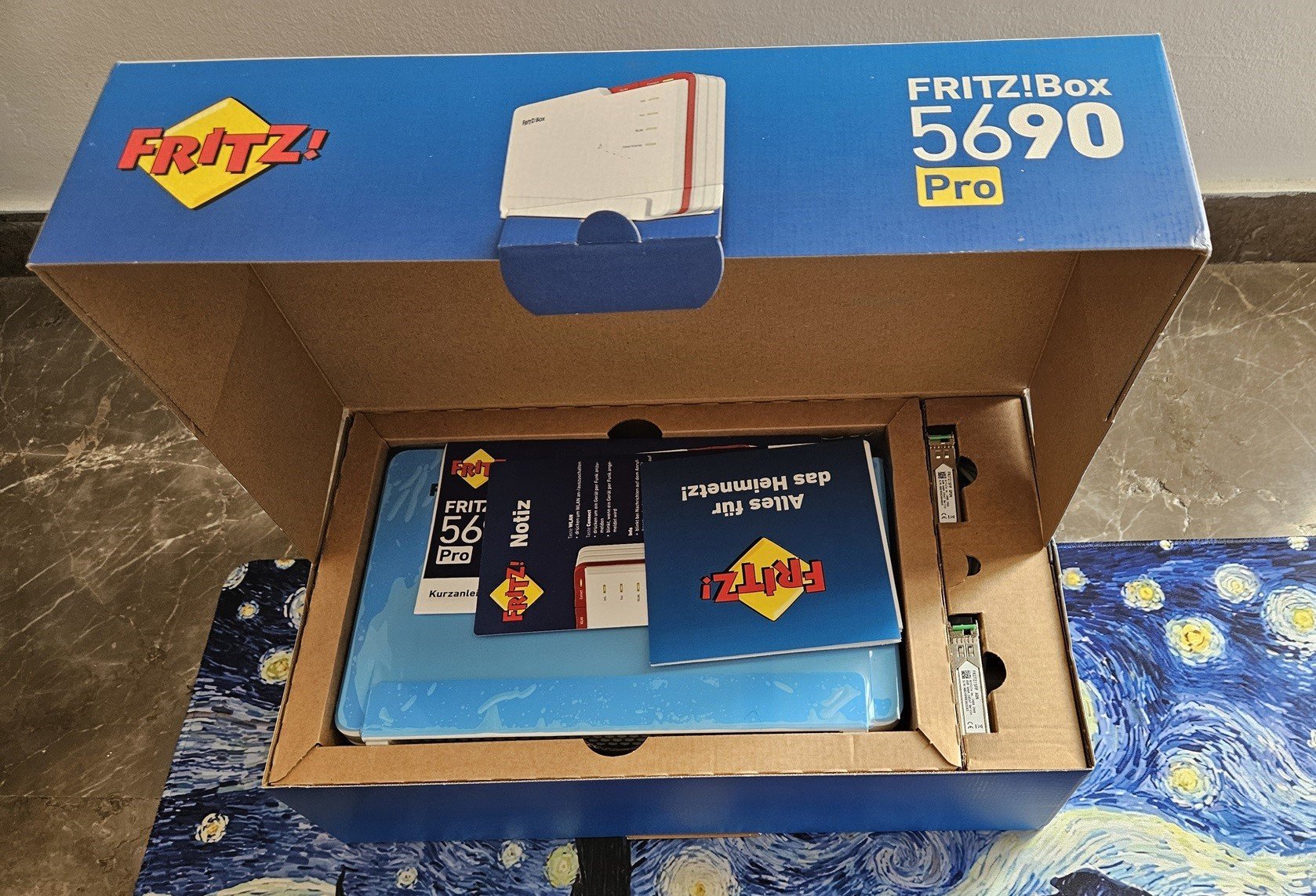

    Ας προχωρήσουμε στα ενδότερα. Αφού βγάλουμε τις ταινίες ασφαλείας ανοίγουμε την συσκευασία και βρίσκουμε τα παρακάτω: το εγχειρίδιο χρήσης, που θα μας βοηθήσει στην εγκατάσταση για όσους δεν έχουν τις απαραίτητες γνώσεις, ένα καλώδιο ethernet 1.5m που θα προτιμούσαμε όμως σε μελλοντικές εκδόσεις να είναι τύπου slim, ένα DSL καλώδιο 4 μέτρα που από την μία είναι rj45 και από την άλλη TAE (λόγω ότι το FRITZ!Box είναι Γερμανικής έκδοσης) για την σύνδεση με την τηλεφωνική πρίζα , ένα διαφημιστικό φυλλάδιο με τα προϊόντα που έχει η AVM,  μία καρτέλα με τα στοιχεία για το WiFi (SSID, network key) όπως και το FRITZ!Box password για το web interface, ένα ενημερωτικό φυλλάδιο σχετικά με την απόρριψη των ηλεκτρονικών συσκευών, μία οπτική ίνα LC-APC/LC-APC Simplex για σύνδεση με το OTO, 2 SFP (GPON, AON) και το FRITZ!Box 5690 Pro σε λευκό και κόκκινο χρώμα, με το τροφοδοτικό του.

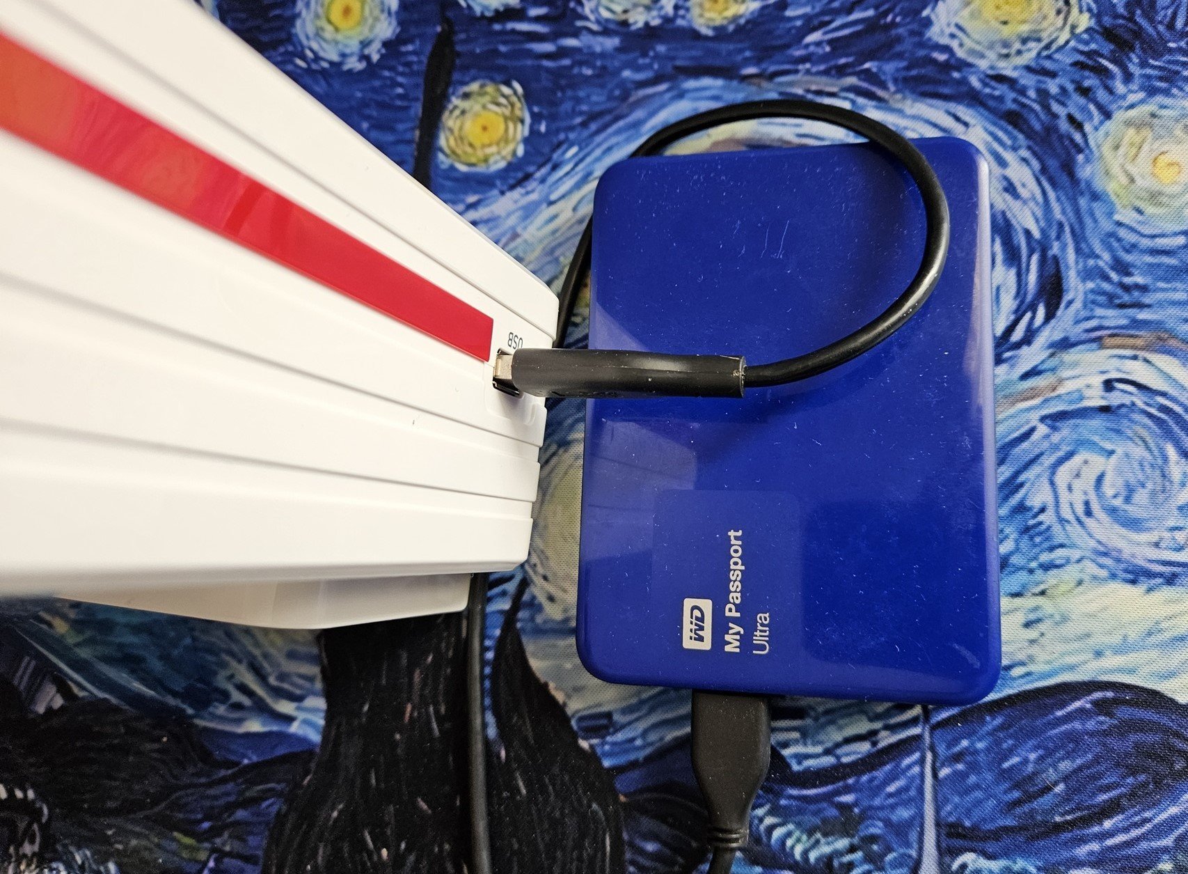

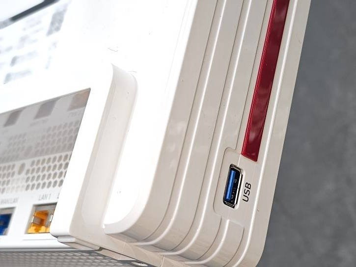

    Ας δούμε μερικές φωτογραφίες ακόμα. Εδώ έχουμε την USB 3.1 θύρα με συνδεδεμένο ένα σκληρό δίσκο Western Digital My Passport Ultra που είναι USB 3.0. Oh yes καλά διαβάσατε. Η θύρα είναι USB 3.1!!!!!
    Η θύρα είναι στο πλάι του 5690 Pro και δεν θα δημιουργήσει κανένα πρόβλημα ανεξαρτήτος μεγέθους συσκευής που θα συνδεθεί.
    Λόγω της θέσης της μπορεί να συνδεθεί οτιδήποτε χωρίς να δημιουργήσει οποιοδήποτε πρόβλημα.

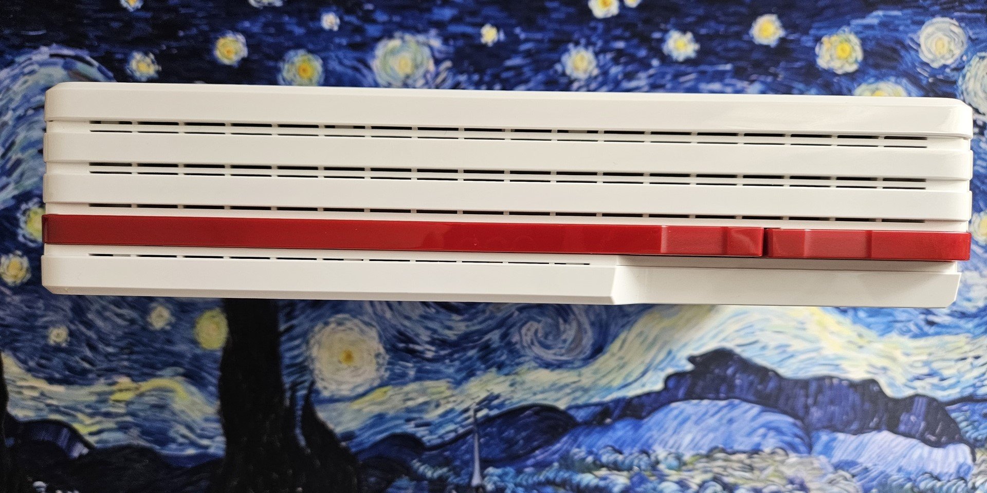

    Διακρίνουμε τις θύρες εξαερισμού που βρίσκονται στο πάνω μέρος του FRITZ!Box 5690 Pro,
    όπως και εδώ αντίστοιχα στο κάτω και πίσω μέρος. Η ψύξη είναι παθητική χωρίς να υφίσταται ανεμιστηράκι που θα δημιουργούσε θόρυβο. Η απουσία ανεμιστήρα εξασφαλίζει μια εντελώς αθόρυβη λειτουργία, ιδανική για κάθε δωμάτιο.

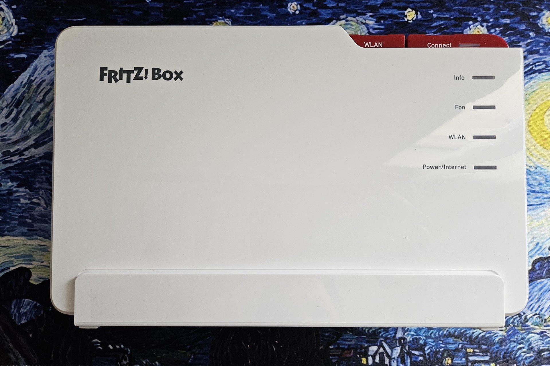

    Στην μπροστά πλευρά υπάρχουν τα LED που μας δείχνουν διάφορες πληροφορίες και που μπορούμε να ρυθμίσουμε την ένταση τους όπως και τα κουμπιά WLAN και Connect.

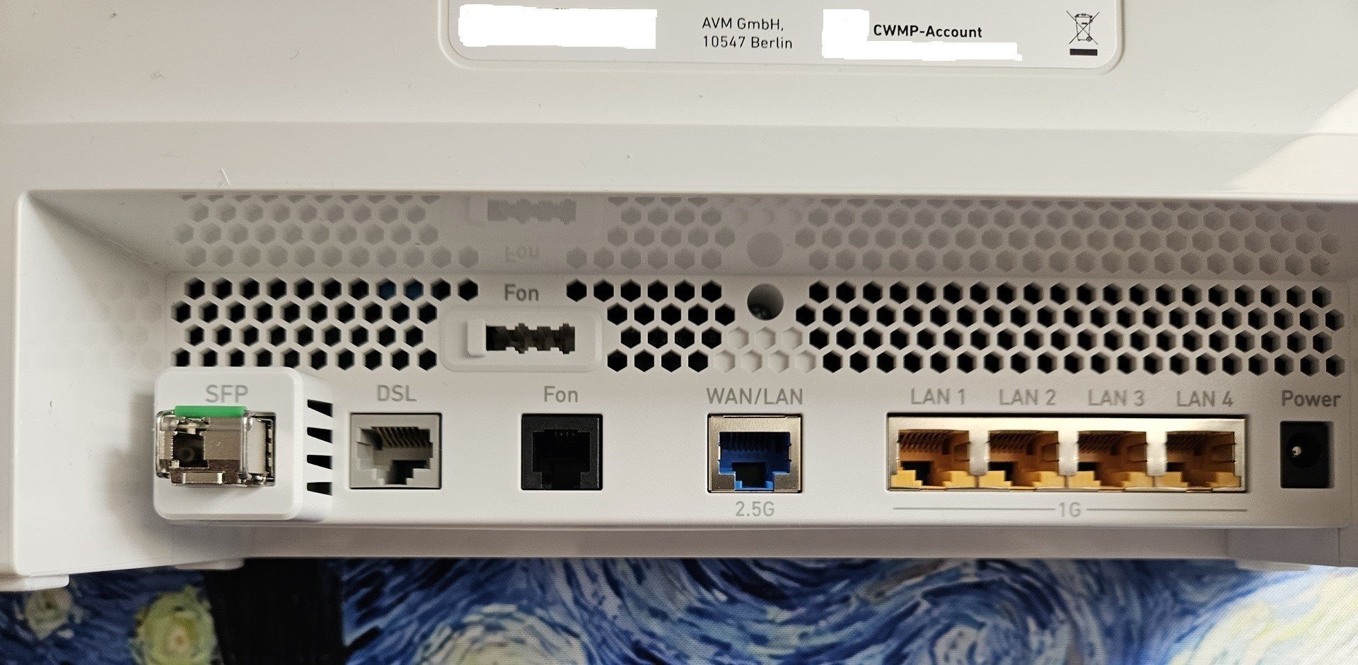

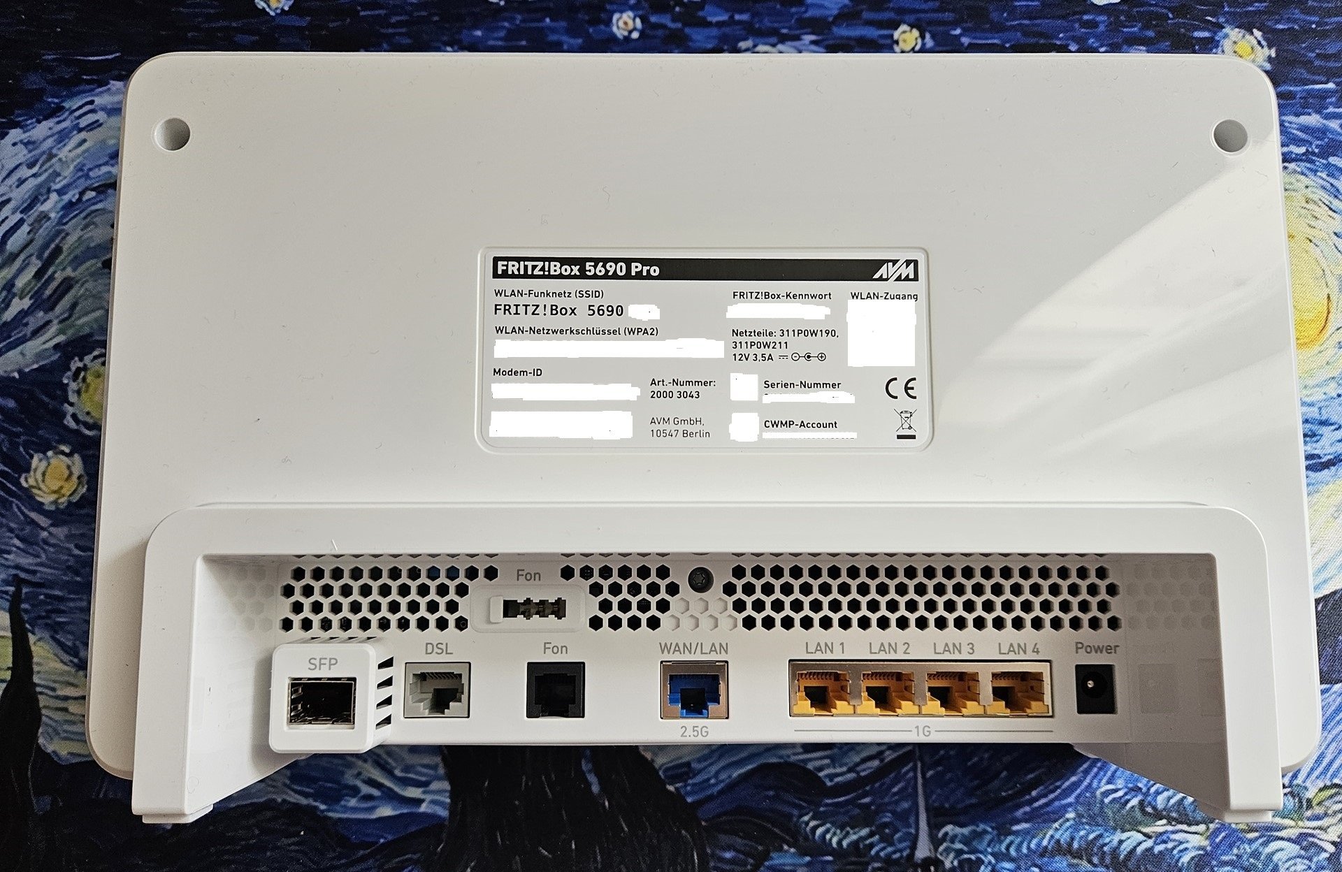

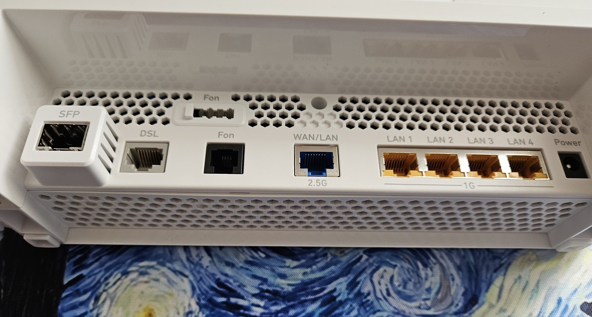

    Στο πίσω μέρος του εξοπλισμού υπάρχουν όλες οι θύρες που είναι: SFP, DSL, Fon (TAE, RJ11), WAN/LAN 2.5G, LAN1, LAN2, LAN3, LAN4 και το βύσμα τροφοδοσίας.
    Η WAN θύρα με το μπλε χρώμα μπορεί να χρησιμοποιηθεί και ως LAN και είναι 2.5G. Οι LAN θύρες με το κίτρινο χρώμα είναι όλες 1G. H DSL θύρα είναι RJ45 αν και μπορεί να δεχτεί και RJ11 clip. Δεν το προτείνουμε διότι σε σπάνιες περιπτώσεις μπορεί να προκαλέσει ζημιά και άλλωστε η AVM μέσα στην συσκευασία διαθέτει το ανάλογο καλώδιο. Και το κλασσικό sticker που μας παρέχει το SSID, το WiFi password και το web interface password. Δυστυχώς απουσιάζουν παραπάνω LAN θύρες 2.5G όπως και 10G που θα θέλαμε.

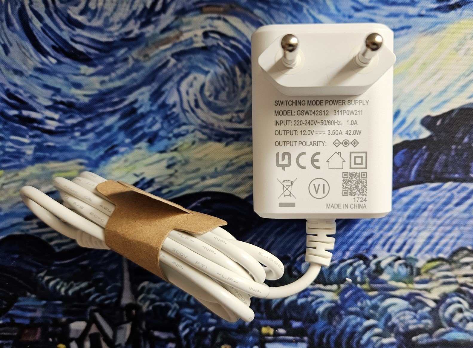

    Και ερχόμαστε στο τροφοδοτικό που είναι όπως πάντα ο αφανής ήρωας. Είναι 12Volt και 3.50A με μέγιστο τα 42Watt. Η μέση κατανάλωση είναι κάτω από το μισό της ονομαστικής ισχύος.

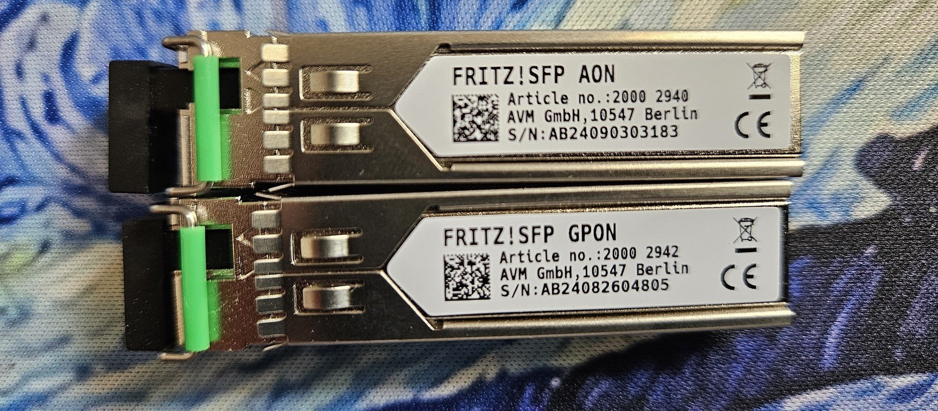

    Τα δύο SFP που μας παρέχει η AVM μαζί με το FRITZ!Box. Ένα για AON και ένα για GPON που το δεύτερο είναι που θα χρησιμοποιήσουμε. Εξωτερικά δεν υπάρχει εμφανής διαφορά και τα δύο δέχονται LC-APC οπτική ίνα.

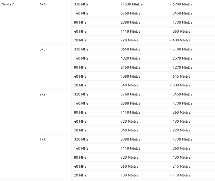

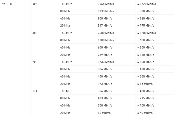

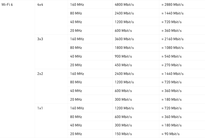

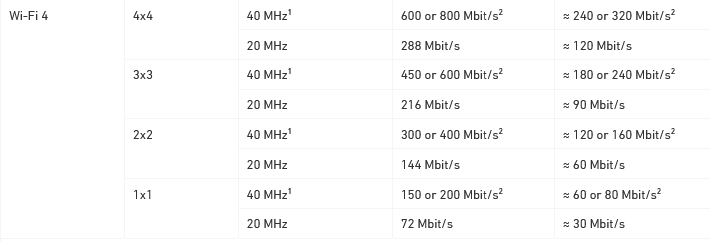

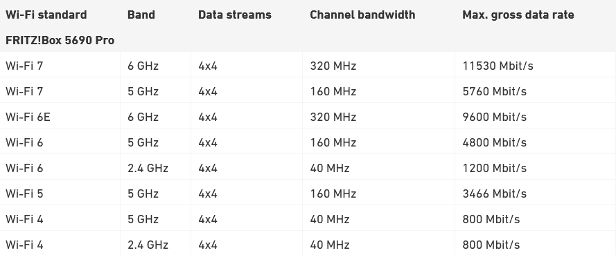

    Πολλοί θα αναρωτιούνται ποιες είναι οι μέγιστες ταχύτητες που μπορεί να δώσει το WiFi του FRITZ!Box 5690 Pro. Παρακάτω ένα πινακάκι με το max gross data rate με βάση το WiFi standard, το band, τα data streams και το channel bandwidth.
    Αυτά είναι τα μέγιστα θεωρητικά. Στην παρακάτω εικόνα που στην 4η στήλη έχουμε τα μέγιστα θεωρητικά και στην 5η στήλη τα μέγιστα πρακτικά. Δεν είναι συγκεκριμένα για το 5690 Pro αλλά έχουν να κάνουν με την έκδοση του WiFi.
    WIFI 7
    WIFI 6
    WIFI 5
    WIFI 4

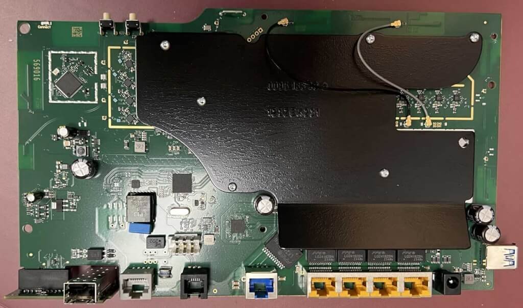

    Με ένα κατσαβίδι στο χέρι αφού είμαστε στο thelab.gr και αφού βγάλουμε τις βίδες του FRITZ!Box αντικρίζουμε μία ευμεγέθη ψύκτρα για την απαγωγή της θερμότητας που αναπτύσσεται.
    Η θύρα για το SFP είναι αποσπώμενη από το υπόλοιπο PCB.

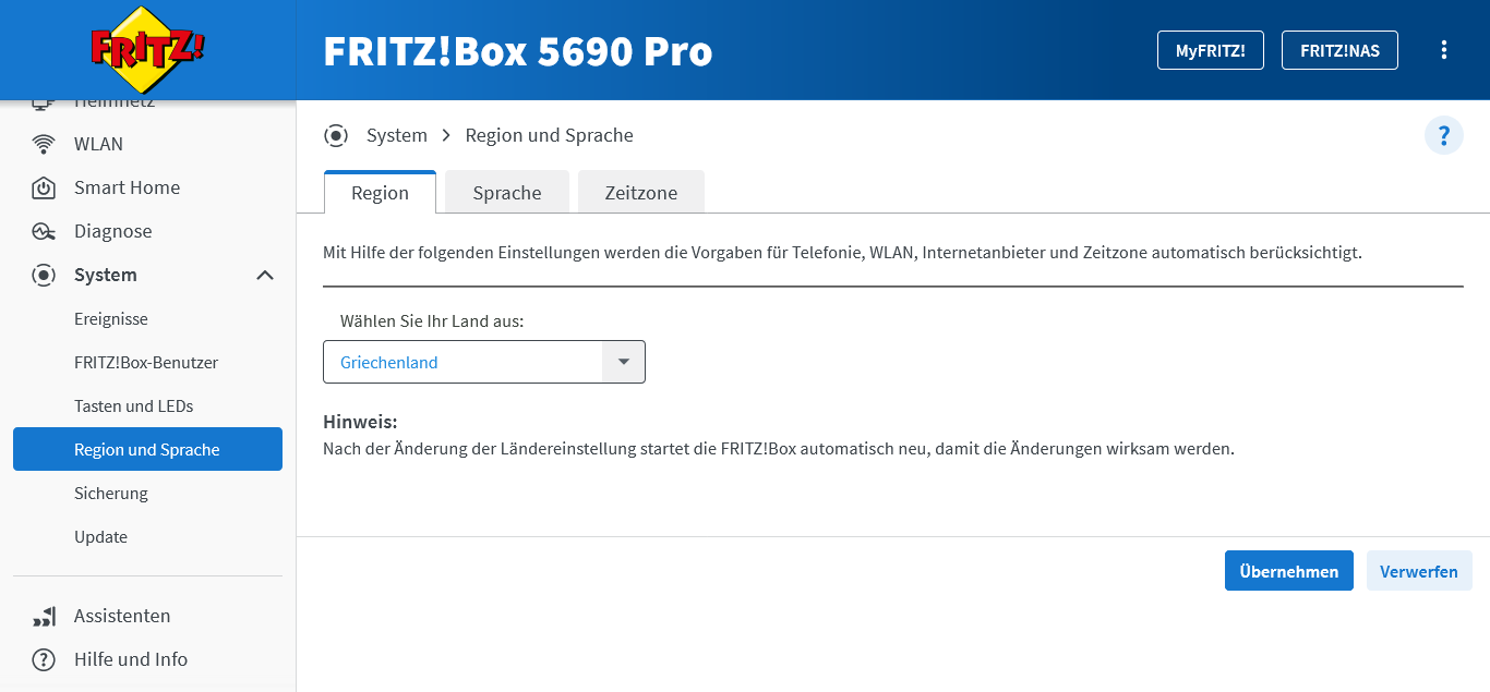

    Στην συγκεκριμένη περίπτωση παρότι το FRITZ!Box είναι σε Γερμανική έκδοση απλά αλλάζουμε το region σε "Ελλάδα" όπως φαίνεται στην παρακάτω φωτογραφία
    και την γλώσσα στα Αγγλικά αφού δεν υπάρχουν τα Ελληνικά.
    Αφού γίνουν αυτά τα δύο βήματα δεν θα παρατηρήσει ο χρήστης καμία απολύτως διαφορά από την international έκδοση. Θα εμφανιστούν οι επιλογές για τους ελληνικούς παρόχους όπως και υποστηρίζει κανονικά Annex A, Annex B.

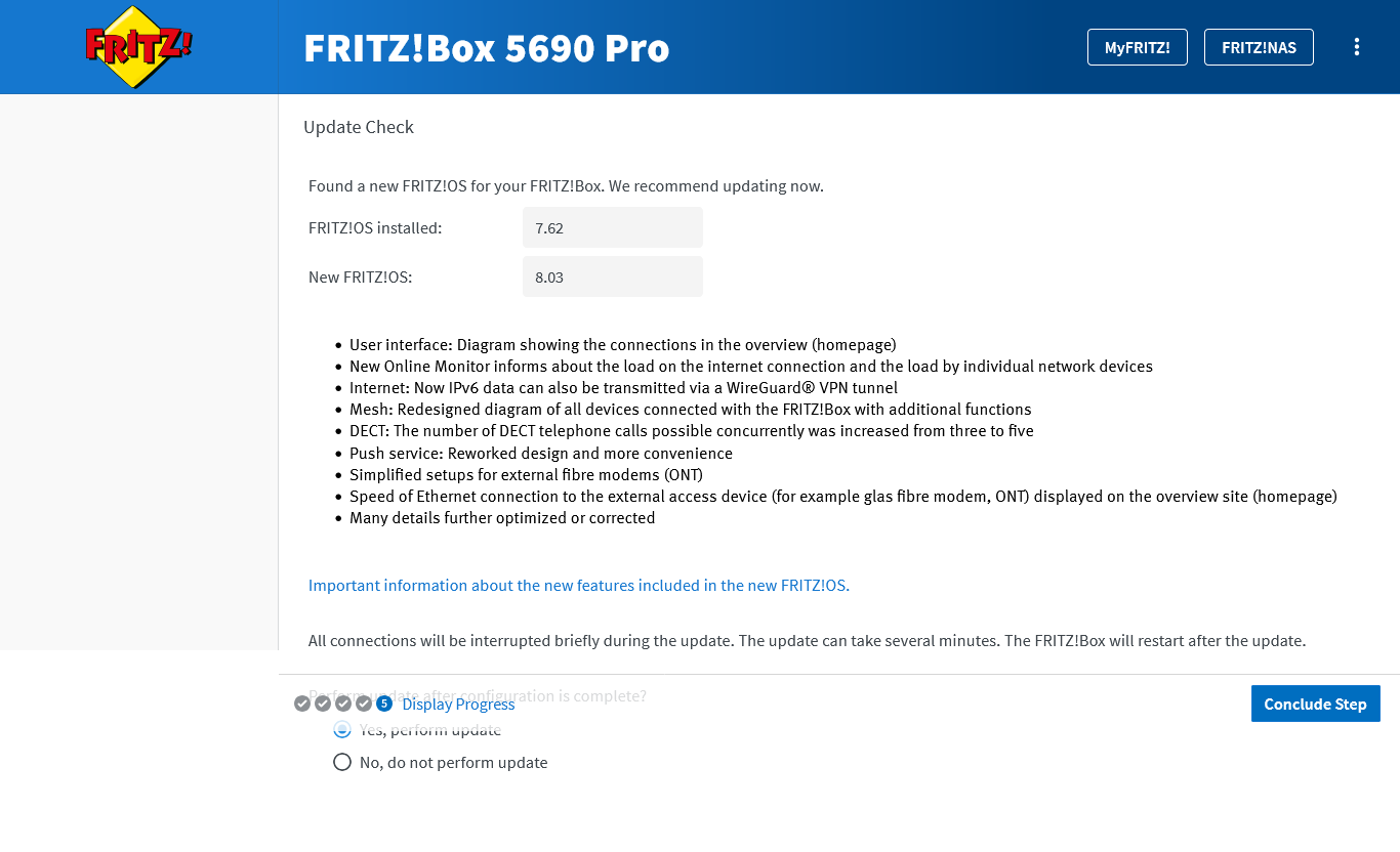

    Σε περίπτωση που το FRITZ!Box έρθει με πιο παλιό firmware όπως στην δική μας περίπτωση δεν χρειάζεται να ανησυχούμε. Μετά την ολοκλήρωση της εγκατάστασης θα συνδεθεί αυτόματα στους servers της AVM και θα ψάξει για νεότερο firmware. Σε περίπτωση που βρει θα μας εμφανίσει ένα μήνυμα όπως το παρακάτω. Η εγκατεστημένη έκδοση είναι η 7.62 και η νεότερη που βρέθηκε είναι η 8.03. Πατάμε το Perform update και απλά περιμένουμε μέχρι να ολοκληρωθεί η εγκατάσταση.
    Αφού τελειώσει η εγκατάσταση θα κάνει reboot και μετά θα δούμε την παρακάτω εικόνα που μας ενημερώνει για τα νεότερα features του FRITZ!Os 8.

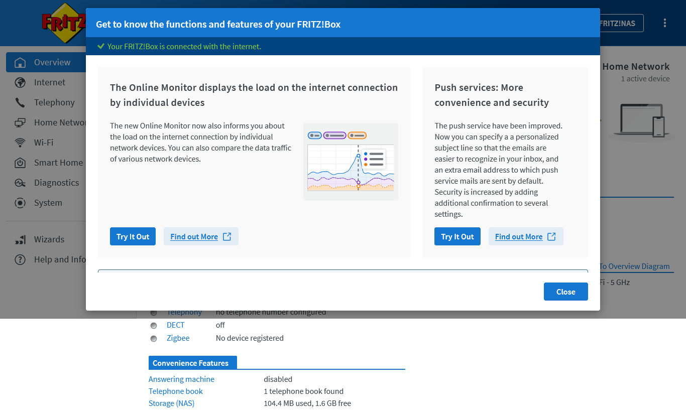

    FRITZ!OS 8
    Το FRITZ!OS 8 είναι το νέο λειτουργικό σύστημα για τα προϊόντα της AVM το οποίο παίρνει σιγά σιγά την σκυτάλη από το FRITZ!OS 7 που ήταν κοντά μας για αρκετά χρόνια. Σιγά σιγά όλο και περισσότερα μοντέλα αναβαθμίζονται στην έκδοση 8. Σε κάθε νέα έκδοση προστίθονται νέες λειτουργίες και αναβαθμίσεις ώστε να παίρνουμε τα μέγιστα από το FRITZ!Box. Είναι εδώ για να μας προσφέρει ένα τεράστιο εύρος λειτουργιών που μας επιτρέπει να ρυθμίσουμε ακόμη και την παραμικρή λεπτομέρεια που αφορά στη χρήση και στο customization του router. Εύχρηστο UI, αλλά και προηγμένα security features, το εν λόγω λειτουργικό σύστημα αποτελεί το σήμα κατατεθέν της AVM. Από μόνο του είναι ένας επιπρόσθετος λόγος για να διαλέξουμε ένα από τα τα routers της. Αυτό που κάνει το FRITZ!Box 5690 Pro να ξεχωρίζει από τον ανταγωνισμό, είναι η δύναμη του λειτουργικού συστήματος FRITZ!OS. Το FRITZ!OS συνδυάζει ιδανικά την ευκολία χρήσης με έναν μεγάλο αριθμό χαρακτηριστικών και λειτουργιών. Το λιτό περιβάλλον χρήσης και οι ενσωματωμένοι οδηγοί μας καθοδηγούν βήμα-βήμα για την ολοκλήρωση κάθε είδους ρύθμισης ενώ το ενσωματωμένο Firewall όπως και η χρήση VPN προσδίδουν μια έξτρα ασφάλεια στο Internet.
    Τι παραπάνω προσφέρει το FRITZ!OS 8 από το FRITZ!OS 7.
    • Περισσότερες από 60 αναβαθμίσεις από το FRITZ!OS 7.
    • Νέες επιλογές με scenes και routines για το smart home.
    • Το online monitor δείχνει το φόρτο για κάθε συσκευή ξεχωριστά.
    • Νέα γραφήμα για το WiFi στο home network.
    • Mesh overview: Προσδιορισμός ονόματος για κάθε συσκευή στο οικιακό δίκτυο.
    • Εγκατάσταση του FRITZ!Box ακόμα πιο εύκολα από το smartphone που έχουμε με την χρήση QR-code.
    • WireGuard και για IPv6 συνδέσεις.
    • Περισσότερα κανάλια φωνής για ταυτόχρονη χρήση.

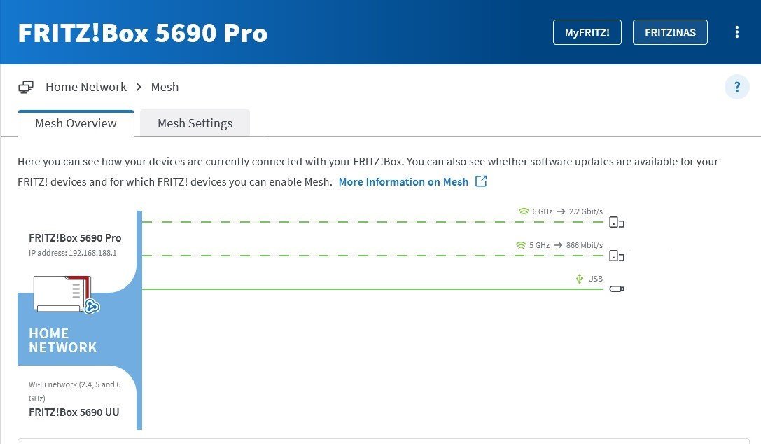

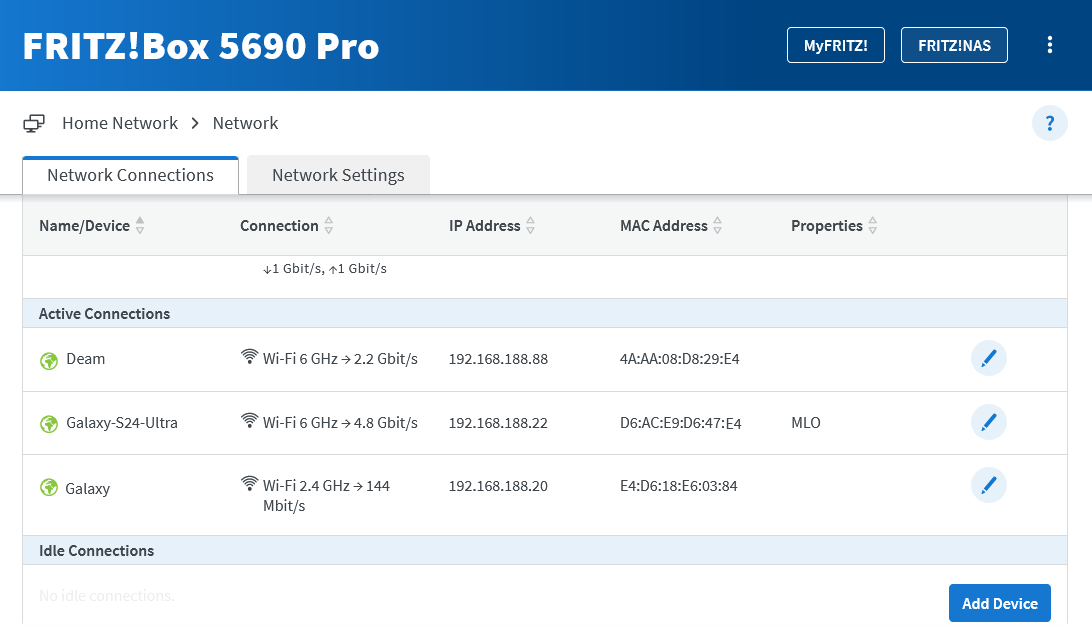

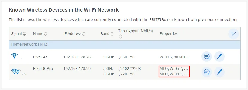

    Σειρά είχε να δοκιμάσουμε το FRITZ!Box 5690 Pro και να συνδέσουμε μερικές συσκευές στο WiFi και στην USB 3.1
    Στην παρακάτω φωτογραφία έχουμε τα εξής:
    Ένα smartphone (Samsung Galaxy S23 Ultra) συνδεδεμένο στα 6GHz αλλά όχι σε WiFi 7 αλλά σε WiFi 6E. Η ταχύτητα σύνδεσης είναι στα 2.2Gbit. Για όποιον δεν γνωρίζει το WiFi 6E είναι μία επέκταση του WiFi 6 που χρησιμοποιεί την συχνότητα των 6GHz για ακόμα μεγαλύτερη ταχύτητα συγκριτικά με το WiFi6 που χρησιμοποιεί τα 2.4GHz και τα 5GHz αποκλειστικά.
    Ένα Usb stick για μεταφορά αρχείων από το δίκτυο μας το οποίο συνδέθηκε στην USB 3.1 και ένα Xiaomi που συνδέθηκε στα 866Mbit σε WiFi5.
    Στην παρακάτω φωτογραφία έχουμε:
    Όπως και πριν ένα smartphone συνδεδεμένο σε WiFi 6E στα 2,2Gbit ένα ακόμα smartphone συνδεδεμένο επίτηδες στα 2.4GHz και σε ταχύτητα 144Mbit που πρακτικά δεν αρκεί ούτε για 100Mbit VDSL όπως και ένα Samsung Galaxy S24 Ultra το οποίο είναι συνδεδεμένο σε WiFi 7 και σε ταχύτητα 4.8Gbit το οποίο το έχει πετύχει χάρις στο MLO που αναφέρουμε παρακάτω στο review. Δηλαδή την σύνδεση σε παραπάνω από ένα bands ΤΑΥΤΟΧΡΟΝΑ.
    Όπως καταλαβαινούμε από τα παραπάνω τα 6GΗz είτε σε WiFi 6E ή ακόμα πιο πολύ στο WiFi 7 μπορούν να μας δώσουν πολύ μεγαλύτερες ταχύτητες από ότι τα 5GHz άλλο τόσο από τα 2.4GHz. Να υπενθυμίσουμε ότι τα 2.4GHz διαπερνούν ευκολότερα τα εμπόδια, αλλά προσφέρουν χαμηλότερες ταχύτητες σε σύγκριση με τα 5GHz και 6GHz. Αντίστοιχα τα 6GHz έχουν πολύ μεγαλύτερες ταχύτητες αλλά για να την πετύχουμε δεν πρέπει να υπάρχουν εμπόδια. Ο λόγος είναι ότι όσο ανεβαίνουμε στα GHz τόσο μικρότερη διαπερατότητα έχουμε.

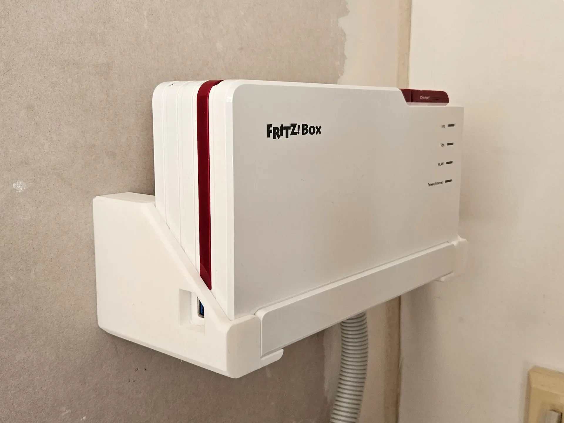

    Rack mount kit
    Ψάχνοντας στο internet βρήκαμε και δύο διαφορετικούς τρόπους για όποιον θέλει ή να στηρίξει το 5690 Pro στον τοίχο ή να το τοποθετήσει στο rack. Τα συγκεκριμένα δεν είναι από την AVM απλά τα αναφέρουμε ώστε όποιος θέλει να το τοποθετήσει σε rack να ξέρει ότι υπάρχει τρόπος.
    Wall mount
    Rack mount

    Απαράδεκτο να μην έχει έστω ακόμη μια 2,5άρα LAN.
    • Sad 1
    poulinos
    αν την 2.5 την χρησιμοποιησεις σαν wan τοτε ειναι θεμα.αν παιξεις ως ftth και σου μεινει η 2,5gbps τοτε την κανεις Uplink σε αντιστοιχο switch 2,5gpbs και εισαι μια χαρα.για μενα θα πρεπε να επαιζε και 10g πανω αλλα τελος παντων.
