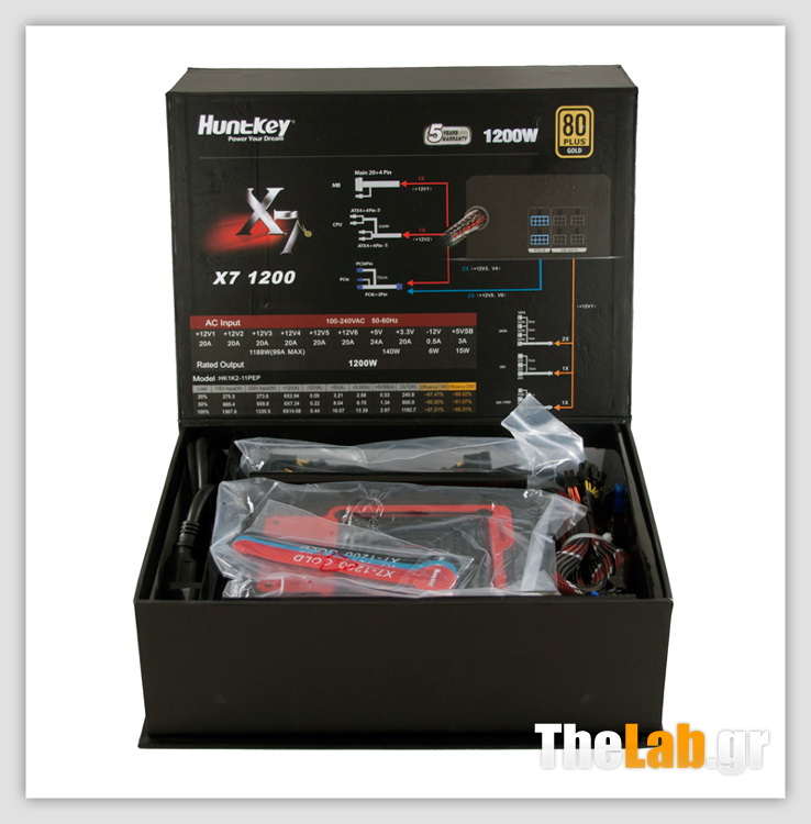

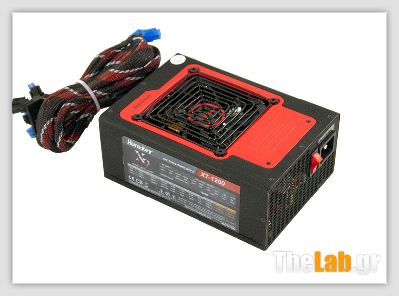

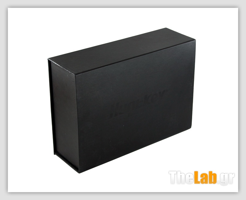

    Η συσκευασία του X7 1200 είναι ιδιαίτερα σοβαρή και μόνο τα λογότυπα της Huntkey και της σειράς (X7) του PSU ξεχωρίζουν στο μαύρο φόντο. Οφείλουμε να ομολογήσουμε πάντως ότι είναι πολύ προσεγμένη και αποπνέει έναν αέρα πολυτέλειας.
    Ανοίγοντας την διακρίνουμε αρκετές πληροφορίες για το PSU. Θα θέλαμε πάντως το ίδιο να βρισκόταν μέσα σε μια υφασμάτινη θήκη, αντί για μια φτηνή πλαστική διάφανη. Είπαμε Huntkey, παίζεις στη μεγάλη κατηγορία τώρα!

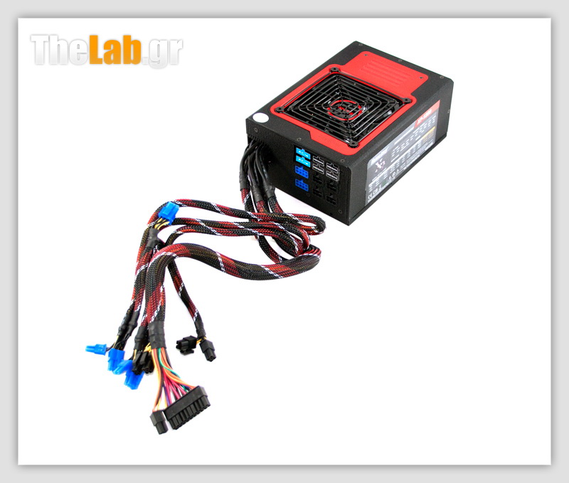

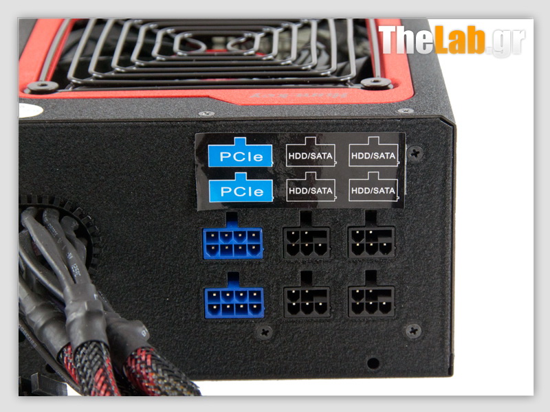

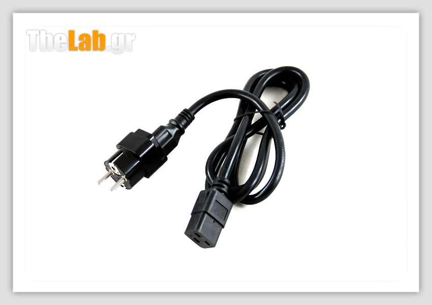

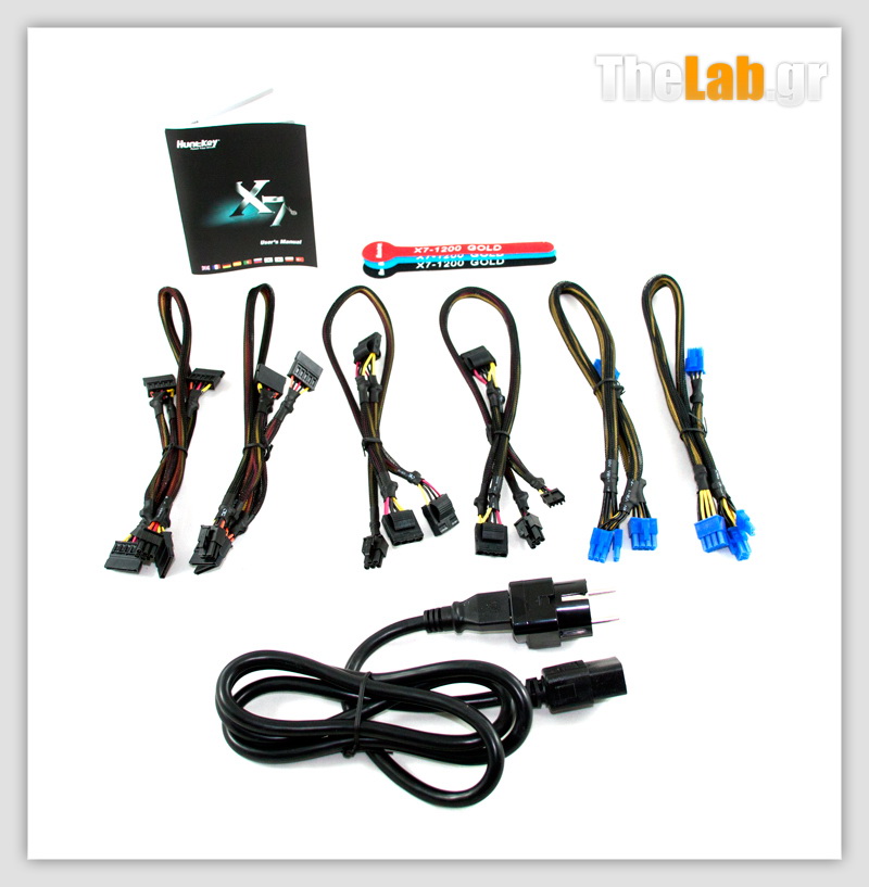

    Τα συνοδευτικά του αποτελούνται από τις απαραίτητες modular καλωδιώσεις, ένα ενισχυμένο καλώδιο ρεύματος, τρεις δέστρες καλωδίων και ένα εγχειρίδιο χρήσης.

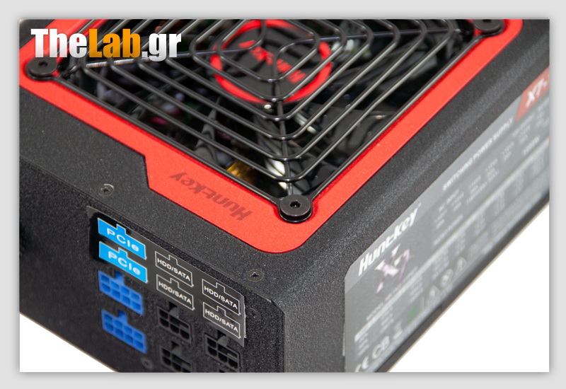

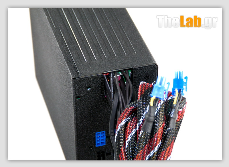

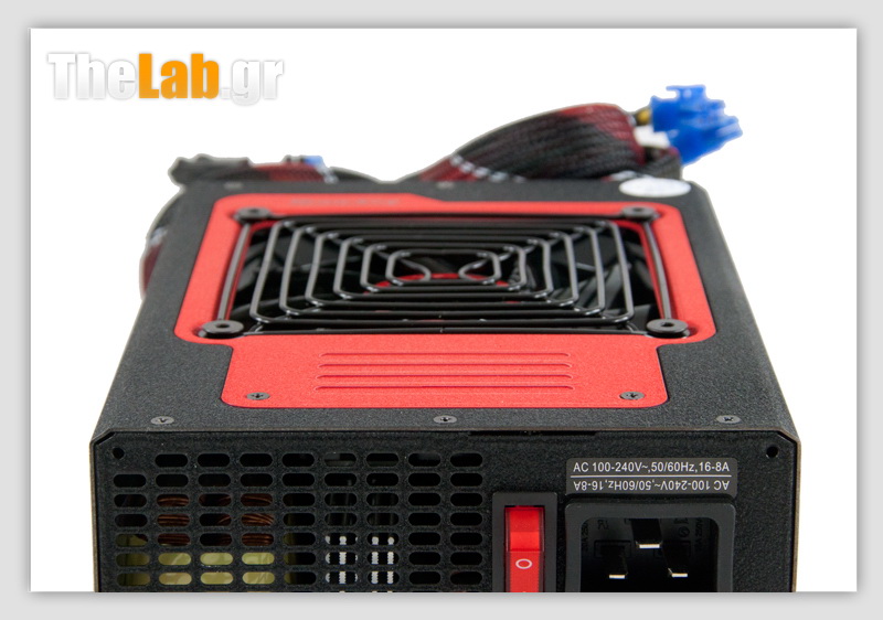

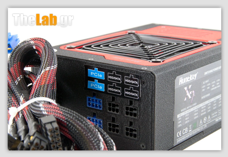

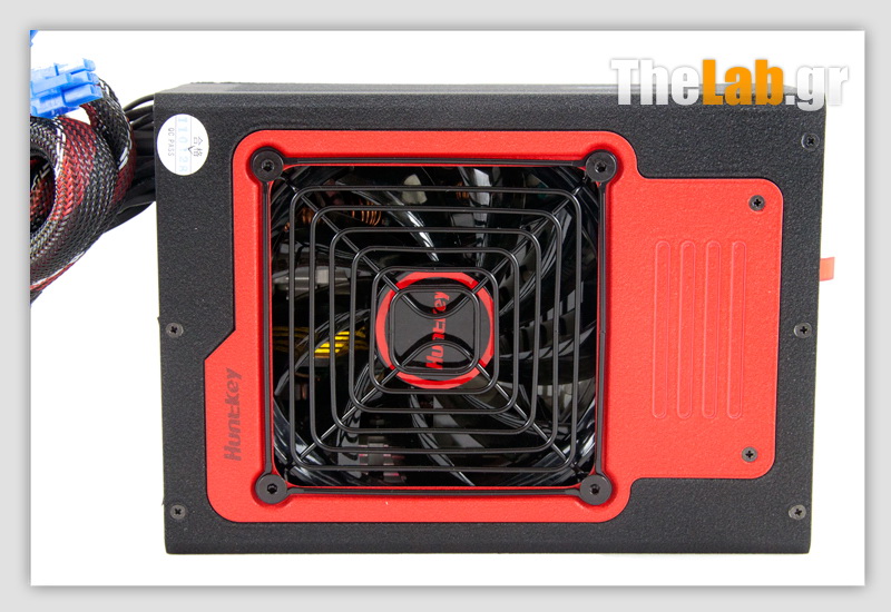

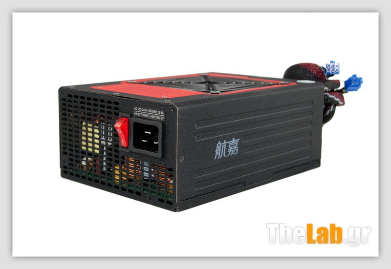

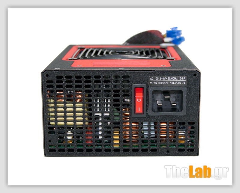

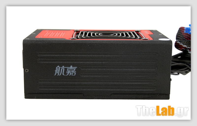

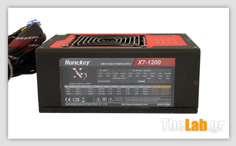

    Ακολουθούν μερικές φωτογραφίες από το PSU. Σε άλλους μπορεί να αρέσει, σε άλλους πάλι όχι, μιας και η εμφάνιση του είναι λίγο ιδιαίτερη. Αυτό που εντυπωσιάζει είναι το μεγάλο μάκρος του, το οποίο αναμένεται να δημιουργήσει ασυμβατότητες με πολλά κουτιά (cases). Η βαφή του X7 1200 είναι ανθεκτική στης γρατσουνιές (και τις δαχτυλιές).
    IMG_5179_small.jpg IMG_5181_small.jpg IMG_5185_small.jpg IMG_5193_small.jpg IMG_5194_small.jpg IMG_5201_small.jpg IMG_5204_small.jpg IMG_5210_small.jpg IMG_5216_small.jpg IMG_5217_small.jpg IMG_5226_small.jpg

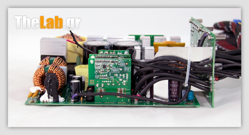

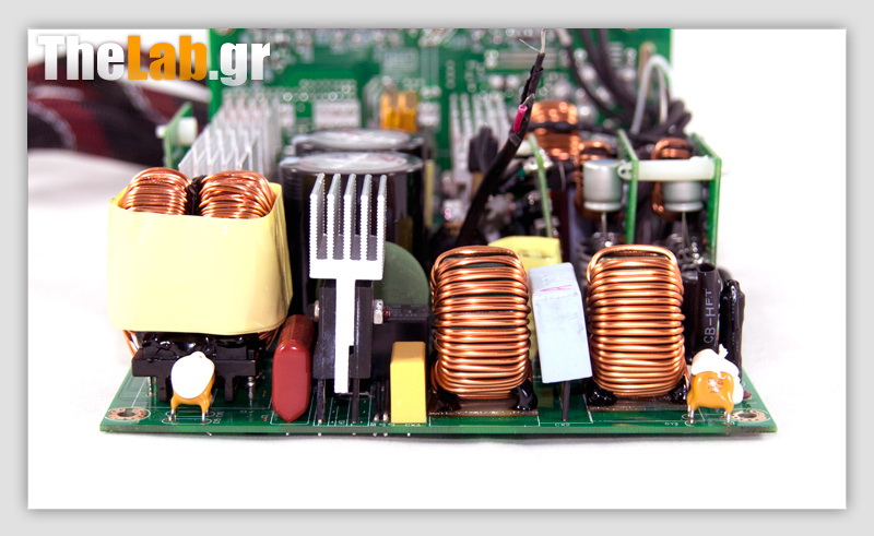

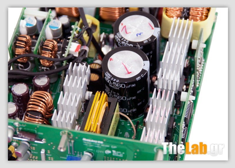

    Όπως σε κάθε παρουσίαση έτσι και σε αυτή, θα απαλλάξουμε το Χ7 1200 από τα περιττά και θα δούμε τι κρύβει στα ενδότερα του. Φυσικά ο κατασκευαστής του Χ7 1200 είναι η ίδια η Huntkey.

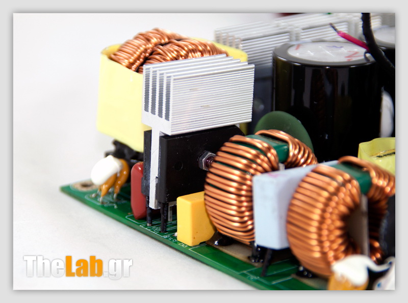

    Μεγάλη εντύπωση μας προκάλεσαν οι ιδιαίτερα μικρές ψύκτρες! Η τεχνολογία που χρησιμοποίησε η Huntkey στο X7 1200 μειώνει κατά πολύ τις θερμικές απώλειες, οπότε οι μεγάλες ψύκτρες είναι περιττές

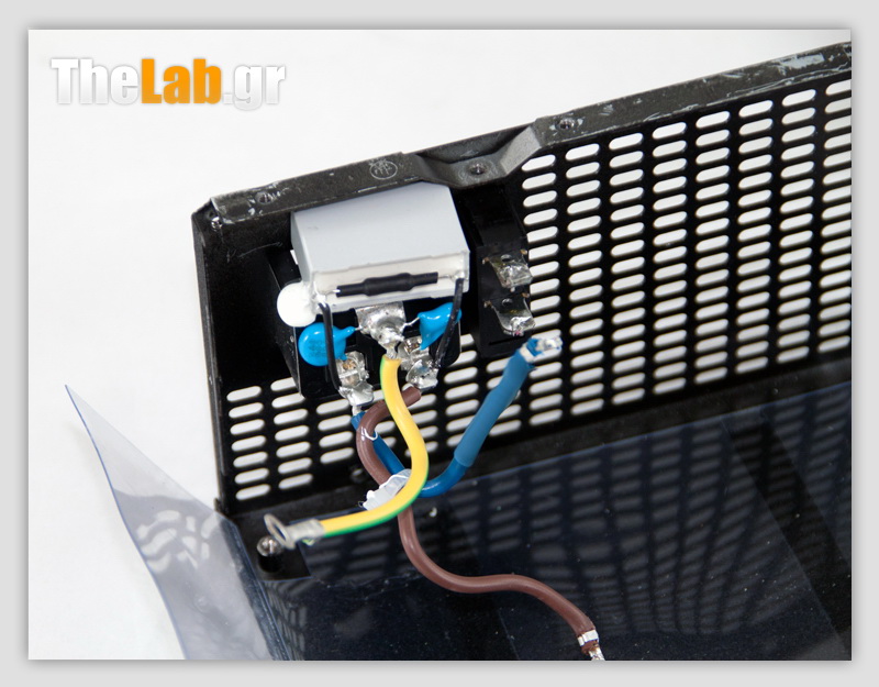

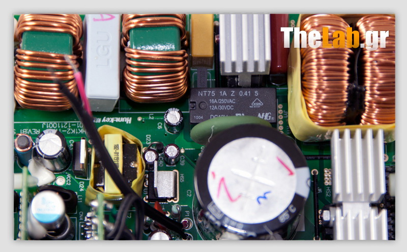

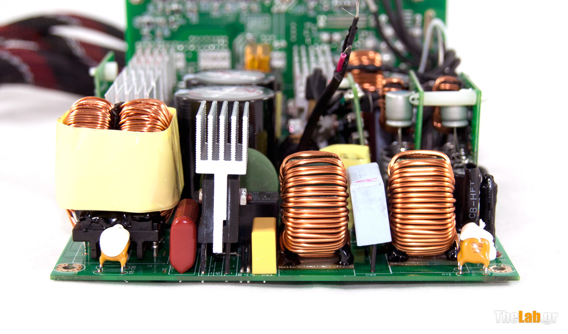

    Το πρώτο μέρος του transient (ή EMI) φίλτρου αρχίζει, κλασικά, ακριβώς μετά την AC υποδοχή. Περιλαμβάνει 1Χ και 2Y πυκνωτές. Το δεύτερο μέρος του φίλτρου, πάνω στην κύρια πλακέτα, αποτελείται από 2 πηνία, 1 MOV και από 2Χ&2Υ πυκνωτές. Ο διακόπτης On/Off του X7 1200 δε συνδέεται στην AC υποδοχή, όπως συνήθως, αλλά στην κύρια πλακέτα. Έτσι, όπως φαίνεται, το transient φίλτρο δεν αποκόπτεται από την παροχή AC ρεύματος ακόμη και όταν ο διακόπτης βρίσκεται στη θέση Off. Μετά το transient φίλτρο βρίσκουμε ένα μεγάλο θερμίστορ και έναν ηλεκτρομαγνητικό ρελέ. Όταν ο διακόπτης On/Off τεθεί σε θέση On, το θερμίστορ προστατεύει από το μεγάλο ρεύμα εκκίνησης το PSU και στη συνέχεια ο ρελές το παρακάμπτει, δίνοντας του έτσι την ευκαιρία να κρυώσει γρήγορα ώστε να είναι σε θέση να λειτουργήσει κανονικά μετά από πολύ μικρό χρονικό διάστημα, αν χρειαστεί. Επίσης, με την παράκαμψη του θερμίστορ μετά την εκκίνηση του PSU βελτιώνεται, ελάχιστα, το efficiency.
    Οι γέφυρες ανόρθωσης (LL25XB60) του AC ρεύματος είναι δύο και ψύχονται από μία ψύκτρα. Η κάθε μία μπορεί να διαχειριστεί μέχρι και 25Amps (2*25A*230V=11500 Watts!) και η ποιότητα τους είναι ιδιαίτερα υψηλή, μιας και κατασκευάζονται στην Ιαπωνία.

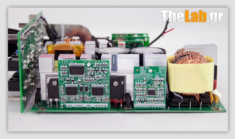

    To Χ7 1200 διαθέτει interleaved ΑPFC, δηλαδή αντί για μία single-phase CCM (Continuous Conduction Mode) τοπολογία υπάρχουν δύο, οι οποίες δουλεύουν με κάποια διαφορά φάσης μεταξύ τους. Γιαυτό και υπάρχουν δύο πηνία (chokes). Με τη χρήση interleaved APFC μειώνεται το ripple και βελτιώνεται λίγο το efficiency. Ο PFC controller είναι ένας UCC2870 της Texas Instruments (TI) και τον βρίσκουμε σε μια κάθετη πλακέτα στην αρχή του APFC. Η κάθε CCM τοπολογία χρησιμοποιεί ένα IPW60R045CP mosfet το οποίο παρουσιάζει πολύ μικρό RDS(on), μόλις 0,045 Ohm και μια boost δίοδο. Οι δύο πυκνωτές εξομάλυνσης του APFC είναι της Nippon Chemi-Con (450V, 560μF, 85°C, SMQ).

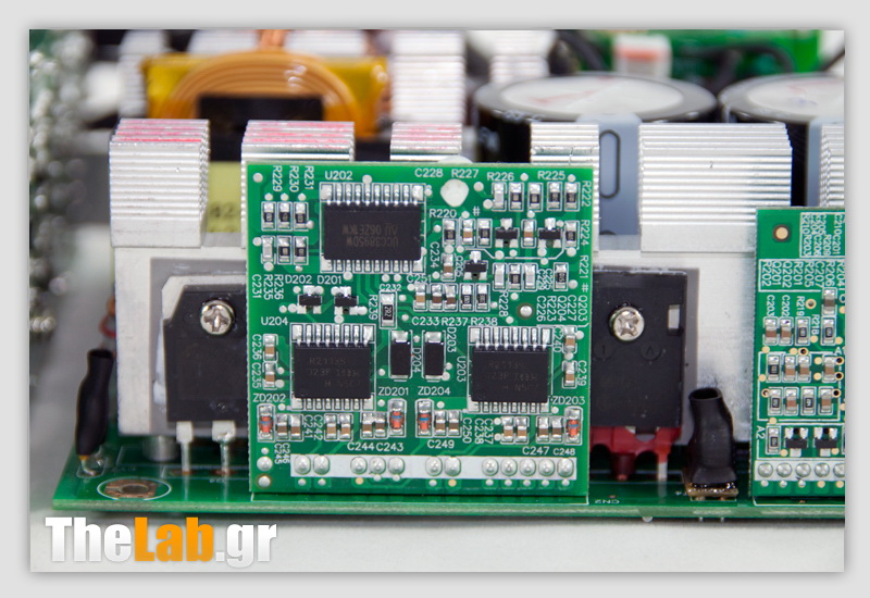

    Σε αυτή την πλακέτα φιλοξενείται ο PFC controller, UCC2870 IMG_5275_small.jpg
    Στο κυρίως switching κομμάτι τώρα, το X7 1200 χρησιμοποιεί μια τοπολογία η οποία ονομάζεται "phase-shifted Zero Voltage Switching full bridge". Το ατού αυτής της τοπολογίας, πολύ περιληπτικά, είναι ότι επιτρέπει τα mosfets να ανοίγουν και να κλείνουν χωρίς την παρουσία τάσης (Volts) ή ρεύματος (Amps) ανάμεσα στο drain και στο source. Αυτό επιφέρει τρία πολύ σημαντικά πλεονεκτήματα: α) την κατακόρυφη μείωση των θερμικών απωλειών (και κατά συνέπεια των ενεργειακών, άρα αυξάνεται το efficiency), β) την αύξηση της συχνότητας switching, η οποία με τη σειρά της επιτρέπει μεγάλη μείωση στο μέγεθος του μετασχηματιστή και γ) τη μικρότερη καταπόνηση των mosfets. Για την ZVS τοπολογία απαιτούνται φυσικά τέσσερα mosfets. O PWM controller των τεσσάρων αυτών mosfets είναι ένας UCC3895DW και φιλοξενείται σε μια κάθετη πλακέτα, η οποία βρίσκεται μπροστά από την ψύκτρα που φιλοξενεί τα switching mosfets (4 x FCA47N60). Επίσης στην ίδια πλακέτα φιλοξενούνται και δύο IR2110, τα οποία οδηγούν τα mosfets τόσο του πρωτεύοντος όσο και του δευτερεύοντος.

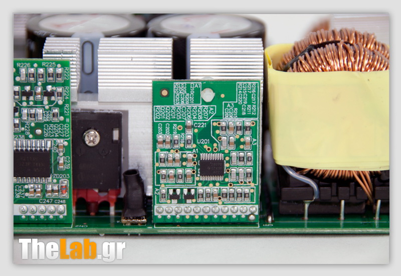

    Σε αυτή την πλακέτα φιλοξενείται ο PWM controller, UCC3895DW, καθώς και δύο IR2110. Πίσω από την πλακέτα, στα δεξιά, διακρίνεται ένα mosfet του APFC (IPW60R045CP) και στα αριστερά ένα από τα τέσσερα main switching mosfets (FCA47N60)
    Λόγω της phase-shifted ZVS full bridge τοπολογίας, ο μετασχηματιστής είναι ιδιαίτερα μικρός. Το μικρό πηνίο κάτω και αριστερά από το μετασχηματιστή, παίζει το ρόλο του resonant πηνίου

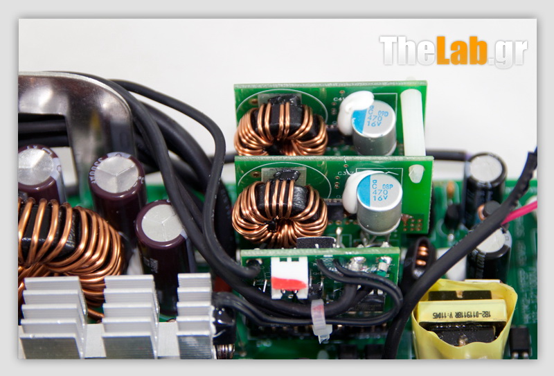

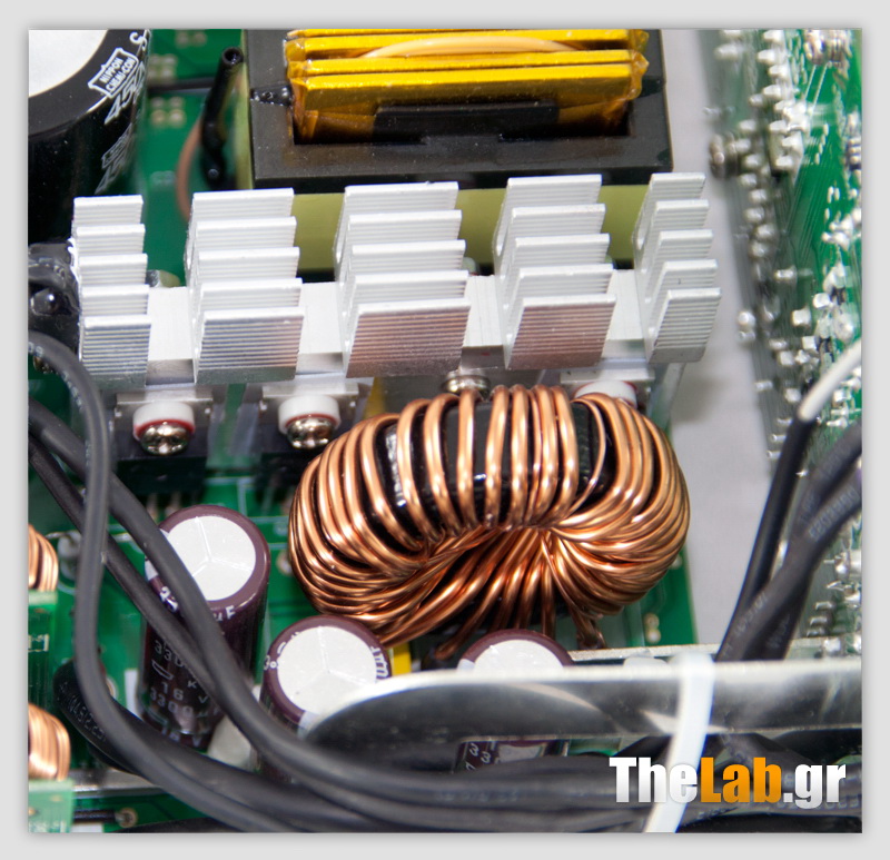

    Στο δευτερεύον τώρα, το voltage regulation των +12V το αναλαμβάνουν 6 mosfets (FDP047N10). Η παραγωγή των 5 και 3.3V γίνεται από τα +12V με τη χρήση DC-DC converters. Για το φιλτράρισμα των DC τάσεων υπάρχουν μερικοί μεγάλοι ηλεκτρολυτικοί πυκνωτές της Chemi-Con (105°C) καθώς και μια πληθώρα πολυμερικών.
    Το πηνίο που λαμβάνει μέρος στην εξομάλυνση των +12V

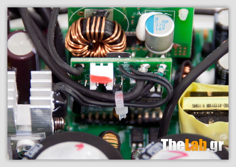

    DC-DC converters για τα 5 και 3.3V

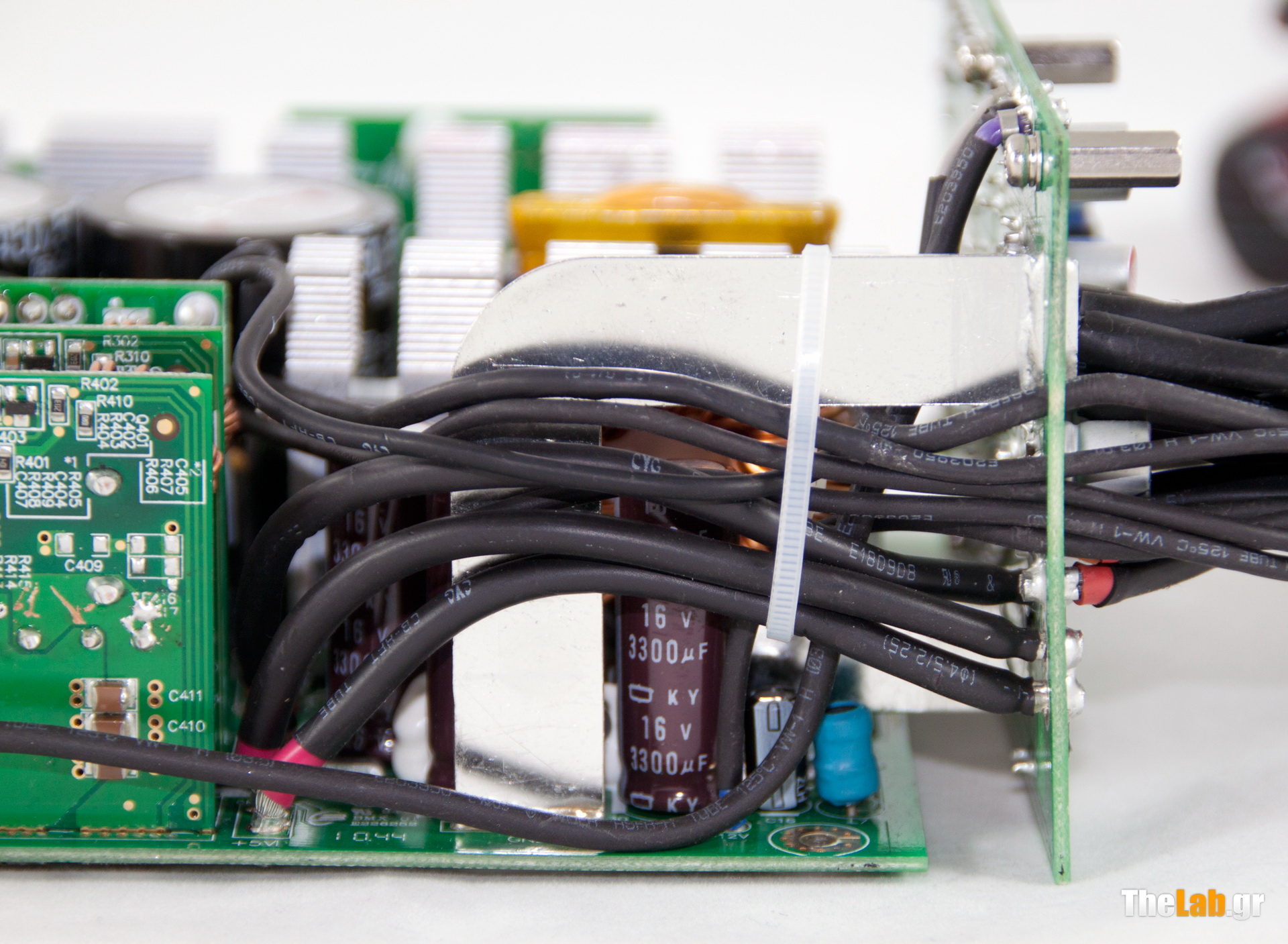

    Με αυτό τον αγωγό δίνεται το κανάλι της γείωσης στην modular πλακέτα!

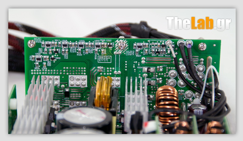

    Η παρακάτω πλακέτα ελέγχει τις στροφές του ανεμιστήρα, αλλά και τις προστασίες του PSU μέσω ενός ολοκληρωμένου WT751002 της Weltrend.

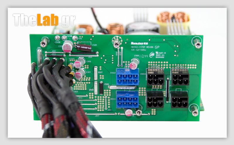

    Η modular πλακέτα διαθέτει αρκετούς πολυμερικούς πυκνωτές, για περαιτέρω περιορισμό του ripple.

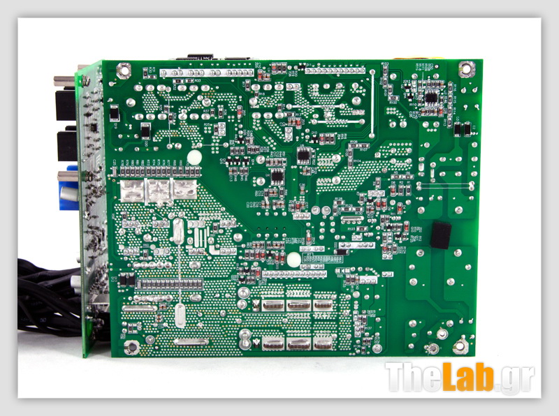

    Η ποιότητα των κολλήσεων της κύριας πλακέτας, αλλά και της modular είναι πολύ καλή. Μπορούμε να πούμε ότι φτάνει άνετα τα επίπεδα της Delta.

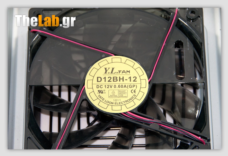

    Τελευταίο αφήσαμε τον ανεμιστήρα, ο οποίος κατασκευάζεται από την Yate Loon (D12BH-12). Προφανώς η Huntkey έκρινε ότι δε χρειάζονταν να βάλει 140mm ανεμιστήρα, παρόλο που χώρος για την τοποθέτησή του υπήρχε. Μεγάλη έκπληξη μας προκάλεσε επίσης, το γεγονός ότι η Huntkey πρόσθεσε στον ανεμιστήρα 4 leds!

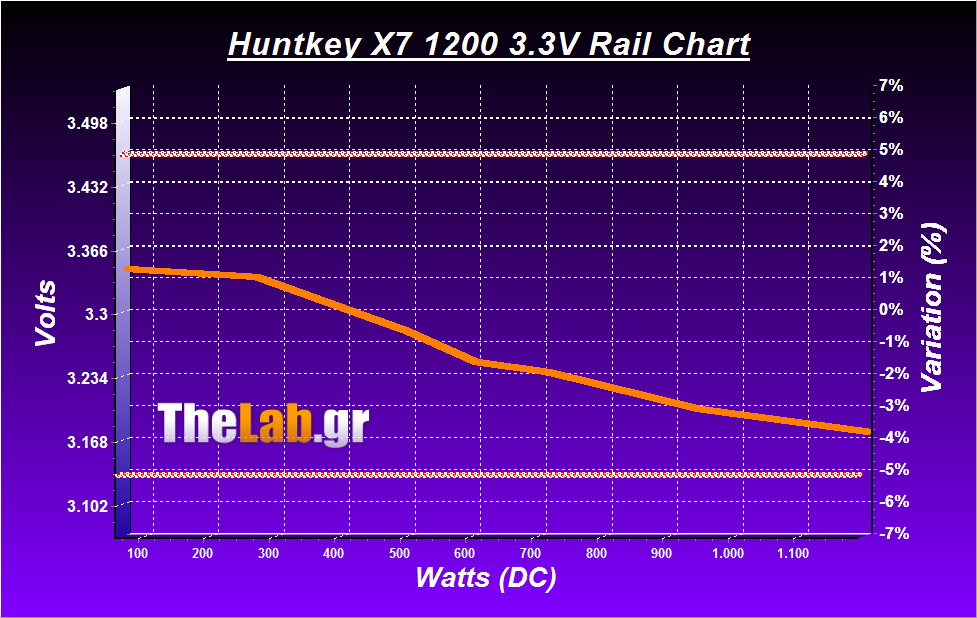

    Ακολουθούν μερικά γραφήματα. Στο πρώτο διακρίνεται το efficiency του Χ7 1200 σε μικρά φορτία και σε φορτία αντίστοιχα του 20-100% (tests#1-6) της μέγιστης ισχύς του. Στα επόμενα 3 γραφήματα φαίνονται οι τάσεις των κύριων rails, που καταγράφηκαν στα tests#1-6 και στο τελευταίο γράφημα διαγράφεται η παρέκκλιση αυτών (σε ποσοστό %) σε σχέση με τις τιμές των τάσεων με φορτίο 60W (περίπου).
    Efficiency & Voltage Regulation Charts
    X7 1200
    EFFICIENCY
    X7-1200_eff_Chart_02-03-11_020401_small.
    12V Rail Chart 5V Rail Chart
    X7-1200_Volts_Chart_V12a_02-03-11_020406 X7-1200_Volts_Chart_5V_02-03-11_020409_s
    3.3V Rail Chart Voltage Variations Chart
    X7-1200_Volts_Chart_3V_02-03-11_020417_s X7-1200_Volts_Chart_02-03-11_020510_smal
