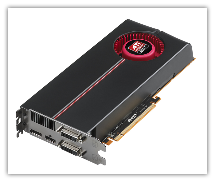

    plagio2.png?m=1285097738
    Εντελώς reference design, διακρίνονται τα δυο εξάπινα που απαιτούνται για να τροφοδοτηθεί

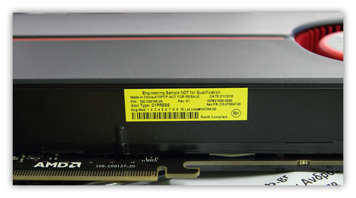

    engisamp.png?m=1285098619
    Η... δικιά μας, engineering sample 5830..
    Πρώτο περίεργο δεδομένο. Αυτό που κάνει με την πρώτη ματιά εντύπωση, είναι εξωτερικά η εκπληκτική της ομοιότητα με τον μεγάλο αδελφό της σειράς, την HD 5870. Ακριβώς ίδια τόσο σε διαστάσεις, όσο και στο εργοστασιακό σύστημα ψύξης. Και αναφέρω την 5870, γιατί οσοι έχετε δει μια 5850 απο κοντά, θα έχετε παρατηρήσει πως το PCB και, κατ' επέκτασιν, όλη η κάρτα είναι "ενα κλικ" πιο μικρή απο την 5870. Τυχαίο; Δε νομίζω. Ας εντρυφήσουμε όμως σε λίγο πιο τεχνικά δεδομένα. Στην παρακάτω εικόνα αποσαφηνίζονται τα specs όλων των καρτών της σειράς 58XX. Όσο ξεκάθαρα και να σας φαίνονται, πάμε να τα αποκωδικοποιήσουμε.
