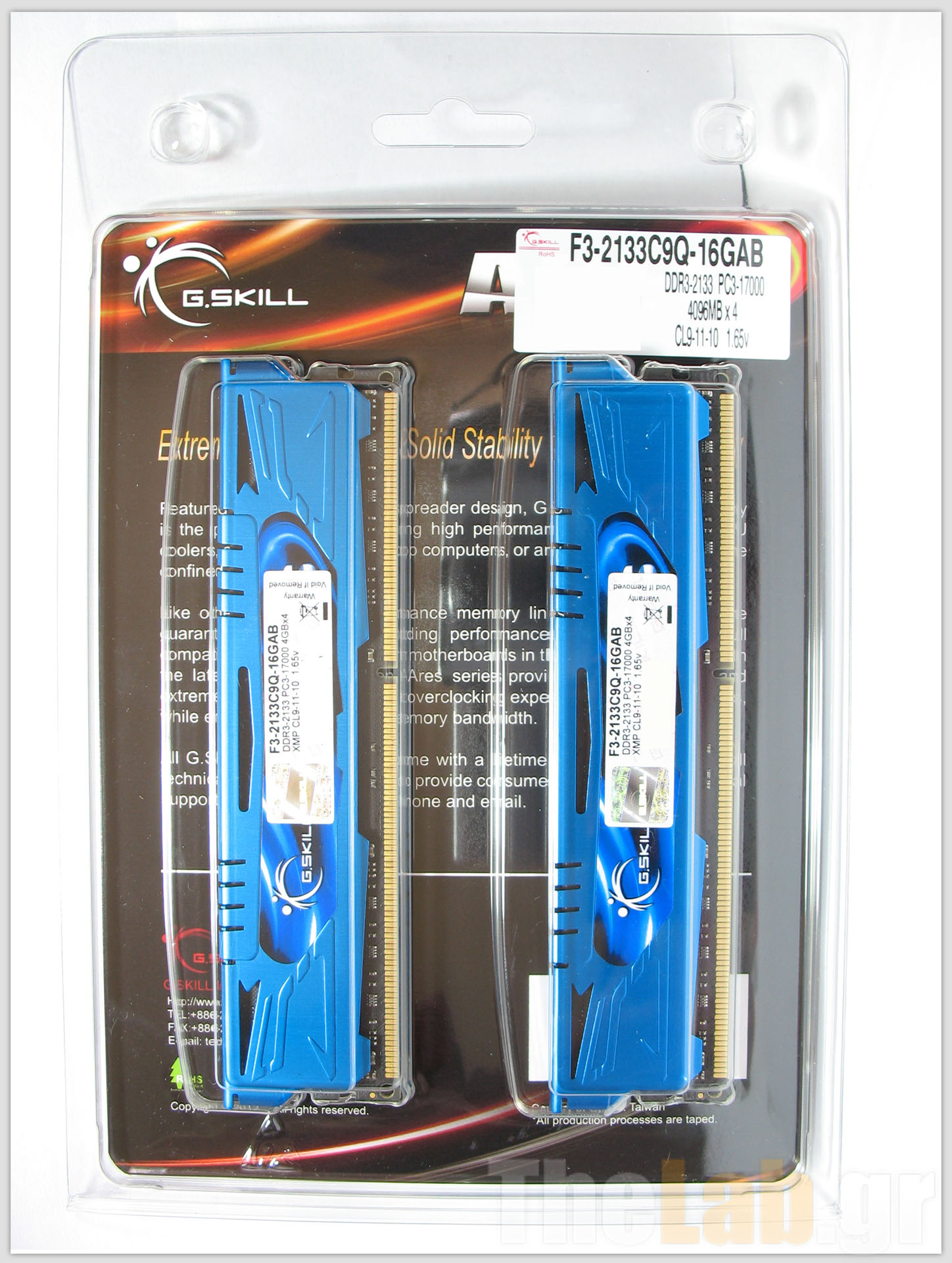

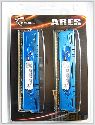

    Όχι ότι ακριβώς περιμέναμε η συσκευασία των G.Skill ARES, που έρχονται μέσα σε μια απλή, λεπτή πλαστική θήκη. Εντάξει, οι ψύκτρες αλουμινίου προσφέρουν μια προστασία παραπάνω αλλά σε εντελώς blister packaging; Not Sure if Gusta...
    Οι G.Skill ARES 2133C9 σε μια οικογενειακή παρέα με το οπισθόφυλλο και το αυτοκολλητάκι με την brand της κατασκευάστριας. Όμορφος ο σχεδιασμός των ψυκτρών αν και το μπλε θα ταιριάξει πιο δύσκολα από το κλασσικό μαύρο.

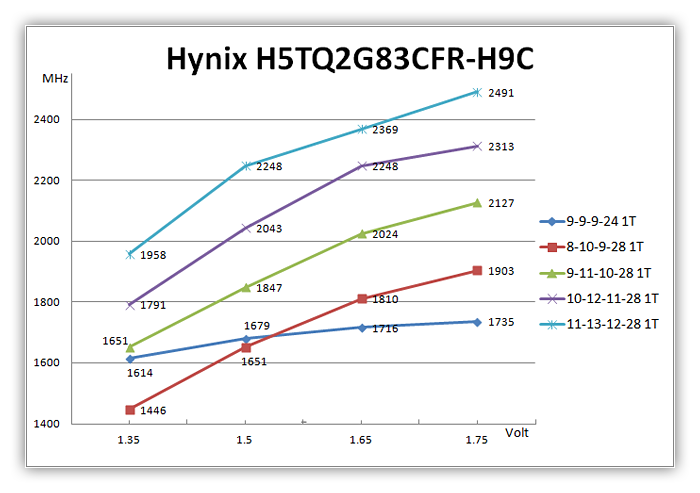

    Όπως αναφέραμε και στο review των GB316GB1866C10QC, έτσι και τα Hynix H5TQ2G83xFR-H9C των F3-2133C9Q-16GAB διαμορφώνουν τα timings τους σύμφωνα με τον τύπο X - (X +2) - (X +1) όπου το X είναι το tCL και σύμφωνα με αυτό τα tRCD και tRP διαμορφώνονται αναλόγως. Επιπλέον το tRAS δεν πρέπει να πέφτει κάτω από 28 αν θέλουμε να ξεπεράσουμε τα 2000-2100 MHz, εναλλακτικά έχει να κάνει με την εκάστοτε περίπτωση και το πως θέλουμε να σετάρουμε τη μνήμη μας.
    Τέλος, η χρήση 2T δεν δίνει κάποιο ουσιαστικό πλεονέκτημα έναντι του 1Τ το οποίο μπορούμε να χρησιμοποιούμε έως τα όρια χρονισμού των μνημών μας, υπό φυσιολογικές συνθήκες.
    Όμοια με το review των GB316GB1866C10QC, έτσι και στις F3-2133C9Q-16GAB τα dimms δοκιμάστηκαν ένα ένα χωρίς να παρουσιάζουν αισθητές διαφορές στην απόδοσή τους, πράγμα που σημαίνει πως το πάντρεμα και της G.Skill είναι άριστο.
    Ο πίνακας που ακολουθεί μας δίνει μια γενική ιδέα για το τι μπορούμε να περιμένουμε από μνήμες που στηρίζονται στα
    Hynix H5TQ2G83xFR-H9C. Βεβαίως σημαντικό ρόλο παίζει και το pcb των μνημών όντας ένας από τους λόγους που βλέπουμε διαφορετικές αποδόσεις σε μνήμες που χρησιμοποιούν τα ίδια ICs.
    hynixCFR.png?m=1331672449

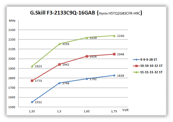

    Τα αποτελέσματα που πήραμε στις δικές μας δοκιμές των F3-2133C9Q-16GAB είναι τα ακόλουθα.
    ares_oc.png?m=1332201716
    Ίσως όχι ότι ακριβώς είχαμε στο νου μας, το overclock των F3-2133C9Q-16GAB. Μάλιστα η γενικότερη συμπεριφορά τους είναι περίεργη δείχνοντας μια δυσφορία στα χαμηλά volt σε συνδυασμό με σφικτά timings. Όταν τα volt κυμαίνονται κοντά στα 1.65 και τα timings χαλαρώνουν η απόδοσή τους πλησιάζει αυτή των GB316GB1866C10QC. Οι λογικές εξηγήσεις είναι δύο. Είτε απλώς κάτσαμε σε κομμάτια που αποδίδουν έτσι, είτε το binning που κάνει η G.Skill για τις εν λόγω μνήμες είναι optimized κοντά στα 1.65volt με μέτριο tRCD. Όπως και να έχει περιμέναμε το κάτι παραπάνω μιας και έρχονται rated σε αρκετά υψηλότερα ρολόγια. Σε καμία περίπτωση όμως δεν θεωρούμε άσχημο το overclock τους.
    Το μέγιστο σταθερό(!) overclock που επιτύχαμε ήταν το εξής:
    Αν και σε γενικές γραμμές οι F3-2133C9Q-16GAB αποδείχθηκαν πιο αργές από τις GB316GB1866C10QC, στα 2500Mhz μας εξέπληξαν όντας εντελώς σταθερές με 1.6Volt! Δυστυχώς, εδώ καταλάβαμε ότι αγγίξαμε τα όρια του memory controller του i7-3930k για overclock με αέρα. Για να ανέβουμε παραπάνω θα έπρεπε να πάμε σε συνθήκες υπό του μηδενός.
