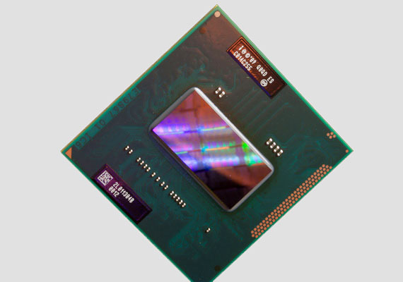

    Sandy Bridge

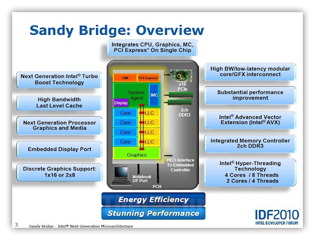

    Όπως αναφέραμε και στον πρόλογο ο Sandy Bridge δεν είναι απλά ένας Lynnfield με ένα λιγότερο pin αλλά ένας εξ' ολοκλήρου νέος επεξεργαστής. Συγκεκριμένα οι SB αποτελούν την μεγαλύτερη αρχιτεκτονική αλλαγή για την Intel από την εποχή των Conroe!
    Σαν γενικότερο layout δε φαίνεται να έχουν αλλαξει και πολλά αφού το package είναι περίπου το ίδιο όπως και η επιφάνεια του του πυρήνα. Με μια πιο κοντινή ματιά όμως οι αρχιτεκτονικές αλλαγές γίνονται εμφανείς.
    sandy-bridge-overview-small.png?m=1296361961
    Για αρχή, η μηχανή εκτέλεσης εντολών τυχαίας σειράς(out of order) έχει αλλάξει ριζικά ενώ το front-end(Cache & Instruction Decoders) του επεξεργαστή έχει ανεβάσει την απόδοση του με την L1 i-cache να μπορεί να αποθηκευσει μέχρι 1.5K micro-ops. Η νέα Branch Prediction Unit χρησιμοποιεί πλέον ένα bit για μια ομάδα κλάδων απο ένα bit για κάθε κλάδο όπως στο παρελθόν με αποτέλεσμα να είναι πιο ακριβής και αποδοτική στις προβλέψεις της.
    Τέλος, όλοι οι πυρηνες μπορούν να ανταλλάσουν δεδομένα μεταξύ τους, μεταξύ της κοινής L3 Cache και του iGPU μέσω του αναβαθμισμένης διαμεταγωγής Data Ring εύρους 256bit. Επιπλέον η L3 Cache λειτουργεί σύμφωνα με την ταχύτητα του επεξεργαστή το οποίο είναι και καλό και κακό. Καλό οταν οι πυρήνες λειτουργούν σε κατάσταση Turbo, κακό οταν οι πυρήνες είναι σε κατάσταση Idle και ρίχνουν την ταχύτητά τους άρα και την απόδοση της L3.
    Μιλώντας για Turbo, με τους Sandy Bridge το εν λόγω χαρακτηριστικό περνάει στη δεύτερη γενιά του. Η φιλοσοφία του Turbo 2.0 έχει αλλάξει αρκετά σε σχέση με αυτή των Lynnfield μιας και πλέον δεν έχουμε απλά μια αλλαγή πολλαπλασιαστή μέχρι να χτυπήσουμε ταβάνι στο TDP αλλά πλέον το όριο του TDP ρυθμίζεται δυναμικά από το χαμηλότερο έως το υψηλότερο σημείο που θέλουμε να κινηθούμε! Αυτό μας δίνει τη δυνατότητα να αυξήσουμε ή να μειώσουμε τα όρια κατανάλωσης του επεξεργαστή μας και να αναλαμβάνει τα υπόλοιπα μόνος του.
    Όλα τα παραπάνω μπορεί να μην ακούγονται σαν πληθώρα αλλαγών όμως αποδεικνύονται ικανά να ανεβάσουν την απόδοση κατά 10-50%, ανάλογα την εφαρμογή, σε σχέση με τους Lynnfield!

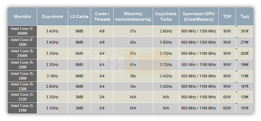

    Η οικογένεια και τα χαρακτηριστικά των Sandy Bridge, που κυκλοφορούν ή πρόκειται να κυκλοφορήσουν και θα μας απασχολήσουν, παρουσιάζεται αναλυτικά στον πίνακα που ακολουθεί.
    LineUp.png?m=1296360416
    Το χαρακτηριστικό 'Κ' μετά το μοντέλο του επεξεργαστή υποδηλώνει οτι έχει ξεκλείδωτο πολλαπλασιαστή. Επιπλέον αυτών των μοντέλων θα κυκλοφορίσουν και μοντέλα με διακριτικά 'S' & 'T' που θα υποδηλώνουν επεξεργαστές χαμηλής και πάρα πολύ χαμηλής κατανάλωσης με TDP από 65-35W.

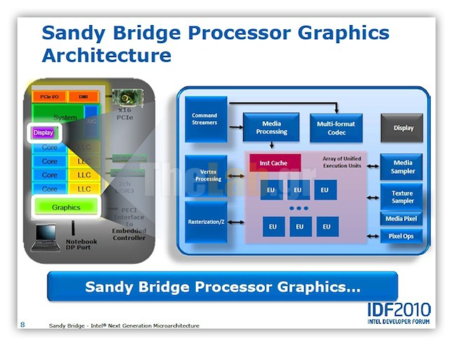

    Gen 6.0 Processor Graphics Controller
    Ανάμεσα στα 995 εκατομύρια τρανζιστορ των SB τα 114εκ ανήκουν στο ενσωματωμένο κύκλωμα γραφικών που η Intel ονομάζει Gen 6.0 Processor Graphics Controller. Όπως με τον υπόλοιπο επεξεργαστή και το iGPU έχει αυξήσει τα IPCs του με αποτέλεσμα να προσφέρει απόδοση εφάμιλη με κάρτες γραφικών της κατηγορίας των 30-40€. Αρκετά καλή απόδοση για iGPU δηλαδή.
    Ολοκαίνουργια προσθήκη στους SandyBridge το Hardware Acceleration σε Τranscoding χάρη στην υποστήριξη εντολών AVX(Advanced Vector eXtensions) για τις οποίες θα χρειαστείτε Windows 7 με Sp1. Χάρη σε αυτή την καινοτομία ένα τρίλεπτο 1080p 30Mbps video να χρειάζεται 14 δεύτερα για να μετατραπεί σε 640 x 360 iPhone video!
    sandy-bridge-graphics-architecture-small.png?m=1296363443
    Μελανό σημείο και αυτής της γενιάς Intel Graphics η μη σωστή υποστήριξη 24'p' output.
    Όπως γνωρίζουμε τα 24'p' videos δεν είναι πραγματικά 24Hz αλλά 23.976... Στην ενσωματωμένη GPU των Lynnfield η έξοδος κλείδωνε στα 24p ακριβώς ότι και να δεχόταν σαν input με αποτέλεσμα να μην έχουμε ακριβές κλείδωμα του framerate.
    Με τον Gen 6.0 Processor Graphics Controller των SB υπάρχει τουλάχιστον software fix απο την Intel για να κλειδώνει το output στα 23.97Hz το οποίο αν και δεν αποτελεί ολοκληρωμένη λύση, τουλάχιστον προσφέρει καλύτερη ροή απο τα 24Hz των Lynnfield. Η Intel είναι πλέον ενήμερη για το πρόβλημα και η μέχρι τώρα ενημέρωση είναι πως η πραγματική λύση του προβλήματος θα έρθει με την έλευση των Ivy Bridge.

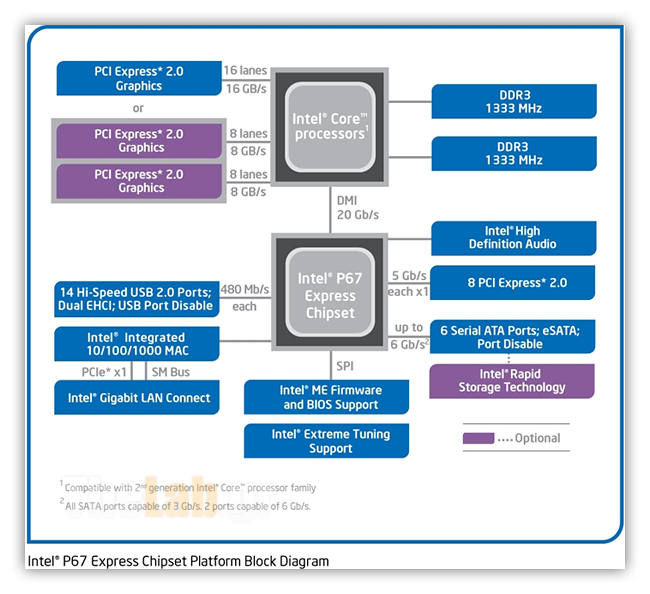

    Cougar Point
    Ο απόγονος του Intel P55 Express Chipset δεν διαφέρει ιδιαιτέρως από τον προκάτοχό του. Βασικές αλλαγές η παροχή δύο native υποδοχών Sata 6Gbps και η ανανέωση των παρεχόμενων PCIe x1 από PCIe v1.0 σε PCIe v2.0.

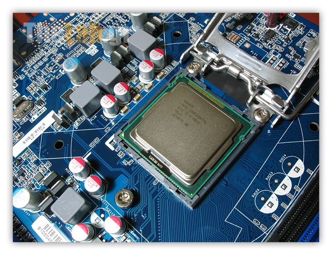

    Εδώ ο επεξεργαστής μας τοποθετημένος στην Intel DP67DE

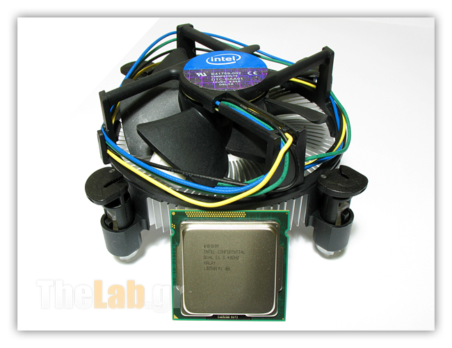

    HS_patima-1892275054.png?m=1296353921

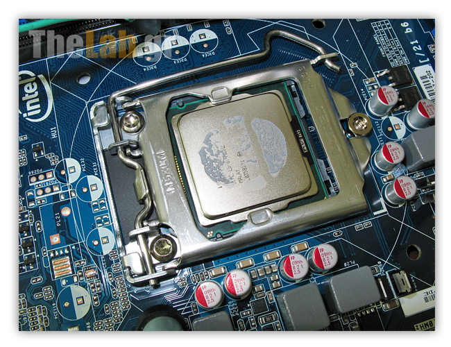

    Καλό θα είναι να αλλάξετε την θερμοαγώγιμη του επεξεργαστή γιατί με την τσίχλα της Intel το πάτημα δεν είναι και τόσο καλό όπως φαίνεται.

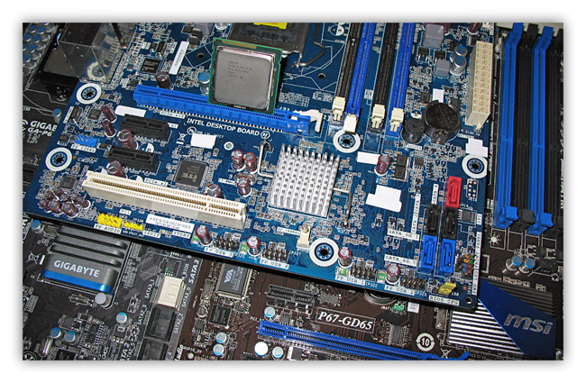

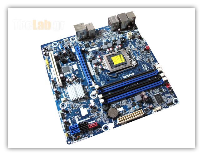

    DP67DE.png?m=1296397504

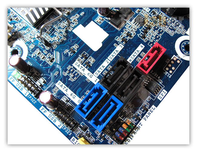

    Λιτή αλλά όχι φτωχή η Intel DP67DE. Δεν κάνει χρήση φαντεζί transistor και military class εξαρτημάτων αλλά οι γιαπωνέζικοι πυκνωτές είναι υπαρκτοί στα καίρια σημεία. Tip: Μην κρίνετε ένα βιβλίο από το εξώφυλλο.
    DP67DE_sata.png?m=1296397520
    Η Intel DP67DE μας προσφέρει δύο sata 3Gbps, δύο sata 6Gbps και ένα εσωτερικό esata.

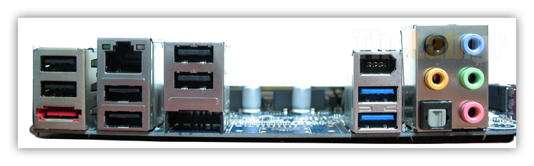

    IO.png?m=1296397509

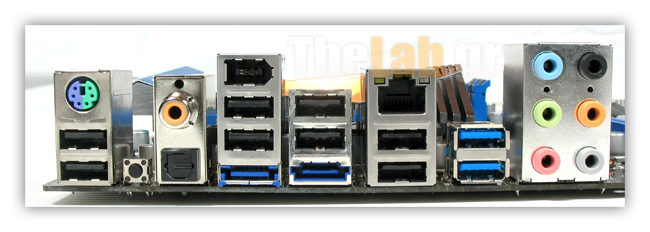

    Από αριστερά προς τα δεξιά έχουμε: Δύο usb2.0 & eSata 3Gbps, GBit eth & δύο usb2.0, δύο usb2.0, firewire & δύο usb3.0 από τον γνωστό controller της NEC και τέλος τις υποδοχές ήχου μαζί με μια optical

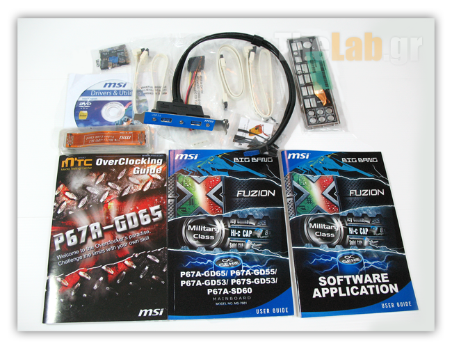

    Περιεχόμενα. Λίγα και καλά. Ελπίζω το OC guide να περιλαμβάνεται και στις retail εκδόσεις. Περιέχει πολύτιμες πληροφορίες.

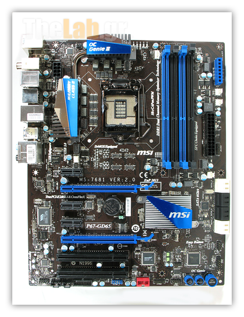

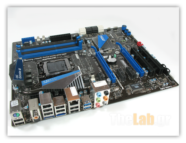

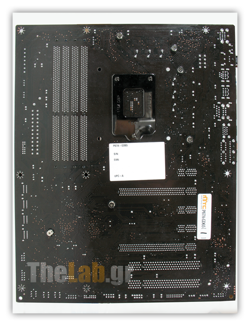

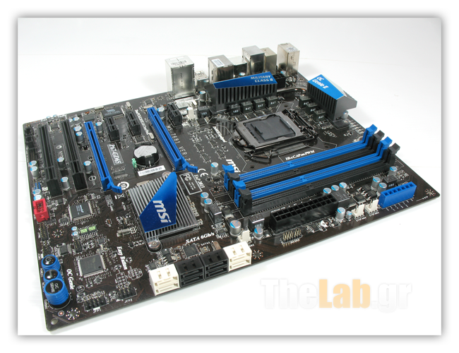

    Η MSI P67A-GD65 απο δύο οπτικές γωνίες. Γενικά όμορφη μητρική αλλά το καφέ pcb και οι ψύκτρες στο στιλ της gigabyte(UD3R) θα ξενίσουν αρκετούς.
    Όψη και κάτοψη της μητρικής. Καλή η τοποθέτηση των εξαρτημάτων και των expansion slots. Καλός ο χώρος μεταξύ πρώτης VGA και memory slots που επιτρεπει παρεμβαση ακομα και με την κάρτα τοποθετημένη. Ευπρόσδεκτος θα ηταν λίγος χώρος παραπάνω γύρω απο το s1155.

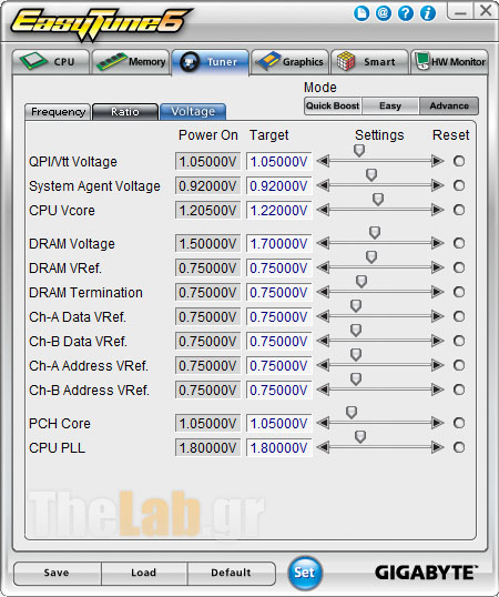

    Το EasyTune τώρα έχει και αυτό ανανεωθεί φτάνοντας την έκδοση έξι. Το EasyTune6 λοιπόν είναι σχεδόν όπως το E-LEET της EVGA παρέχοντας μας όλες τις ρυθμίσεις, επιλογές, διαγνωστικά μπορεί να χρειαστούμε για την πλήρη και άμεση διαχείριση της μητρικής μέσα μέσα από τα windows. Το πιο χρήσιμο εργαλείο της Gigabyte.
    easytune5.jpg?m=1296509007

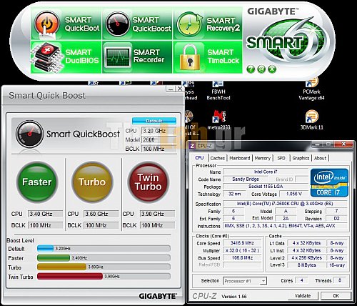

    Νέο χαρακτηριστικό στη σουίτα λογισμικού που παρέχει η Gigabyte είναι το Cloud OC Τuner. Πρόκειται για τη web based διαχείριση της μητρικής με τη βοήθεια ενός server που εγκαθίσταται και τρέχει τοπικά παρέχοντας τοπική ή απομακρυσμένη διαχείριση της μητρικής μας μέσω WLAN/BT με ανάλογες δυνατότητες όπως το EasyTuner. Μπορεί κανείς να την ονομάσει software έκδοση του RC BlueTooth της Asus που είχαμε δει στο review της M3X.
    Τέλος για την Gigabyte, το QuickBoost. Πρόκειται για 3 προκαθορισμένα προφίλ υπερχρονισμού που επιλέγονται χάρη στο εν λόγω πρόγραμμα και μας δίνουν άμεσα και εύκολα επιπρόσθετες επιδόσεις.

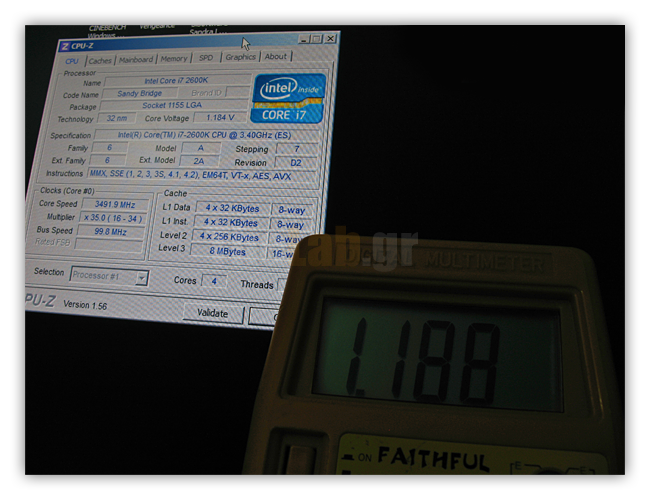

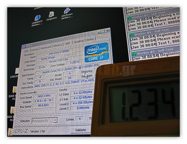

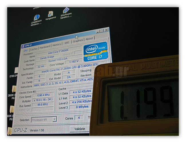

    Κινδυνεύετε να πάρετε το cpu στο χέρι από τα τεραβολτ που δίνει! Ακόμα και στο τελευταίο bios v1.7 το θέμα παραμένει. Μοιάζει να έχουν κάνει αντιγραφή τις ρυθμίσεις του P55 και των Lynnfield. Δυστυχώς έχουμε να κάνουμε με 32nm επεξεργαστές και όχι 45nm όπως οι Lynfield.
    Για να καταλάβετε τι εννοούμε, στα 4.2Ghz που υπερχρονίζει τον 2600Κ η P67A-GD65 δίνει 1.35v vCore. Αυτό είναι αρκετά παραπάνω απ' όσο χρειαζόμαστε(1.31v) για να πιάσουμε τα 4.8Ghz με τον εν λόγο επεξεργαστή! Η συμβουλή μας είναι ότι αν θέλετε να υπερχρονίσετε την εν λόγω μητρική, τις κρίσιμες επιλογές τάσης περάστε τες χειροκίνητα.
    Σκηνή δεύτερη: Είστε σίγουρος ότι το έχετε και θα της αλλάξετε τα φώτα;
    Για αρχή πρέπει να απενεργοποιήσετε το APS και την επιλογή OverSpeed Protection που βρίσκεται στο μενού CPU Feature. Από εκεί και πέρα χρόνο να έχετε και την άκρη θα την βρείτε. Πάντως το vDrop βάλτε το στο Low για να ξέρετε τι βάζετε και τι δίνει.
    TopTip: Η μητρική μεταξύ idle και load έχει σημαντικό vdroop. Υπάρχει δηλαδή περίπτωση να περνάει κανονικά ότι τεστ την υποβάλετε και με το που τελειώσει και βγει στο desktop να σας πετάξει μια ωραιότατη BSOD που θα είναι όλη δική σας. Στις εικόνες που ακολουθούν η διαφορά μεταξύ idle/load και Low vDrop/High vDrop.
