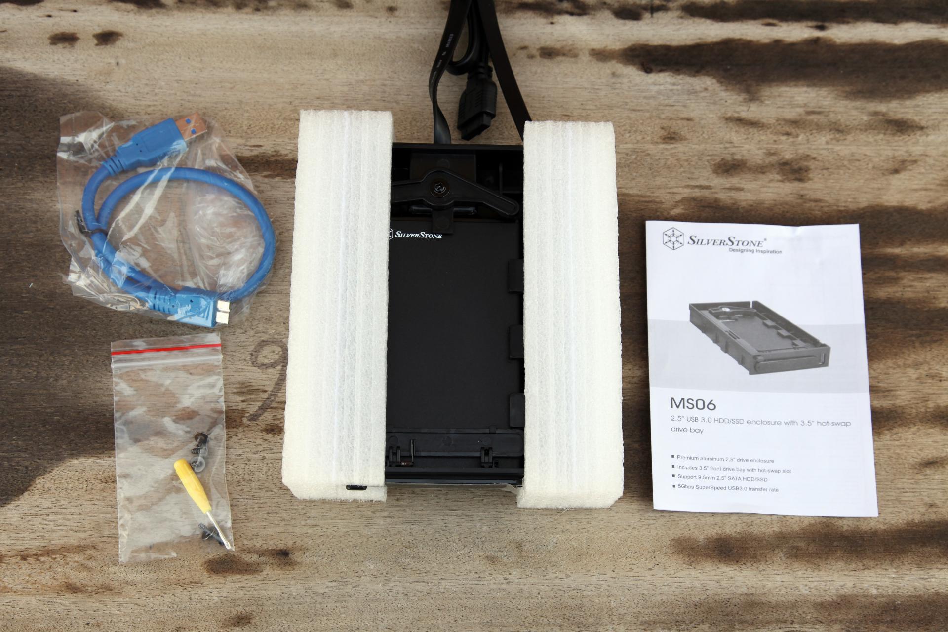

    Το χαρτόνι είναι αρκετά στιβαρό και σε συνδυασμό με τα δύο μεγάλα κομμάτια αφρολέξ που περιέχει, μπορεί να προστατεύσει το περιεχόμενο από σχεδόν κάθε λογής κακουχίες.
    Εκτός από το προστατευτικό αφρολέξ, η συσκευασία περιλαμβάνει ένα Micro-USB 3.0 καλώδιο για τη σύνδεση της συσκευής στον υπολογιστή σας, ένα εγχειρίδιο χρήσης, ένα σακουλάκι με τέσσερις βίδες για τη στήριξη του docking station στο κουτί σας και ένα μικρό κατσαβίδι για τις βίδες της ίδιας της θήκης καθώς και μία επιπλέον από τις μικρές βίδες της θήκης, σε περίπτωση που χάσετε κάποια από τις τέσσερις που έχει πάνω της. Φυσικά, εκτός από όλα αυτά, περιλαμβάνει και την ίδια τη συσκευή, δηλαδή τη θήκη για το drive και το docking station

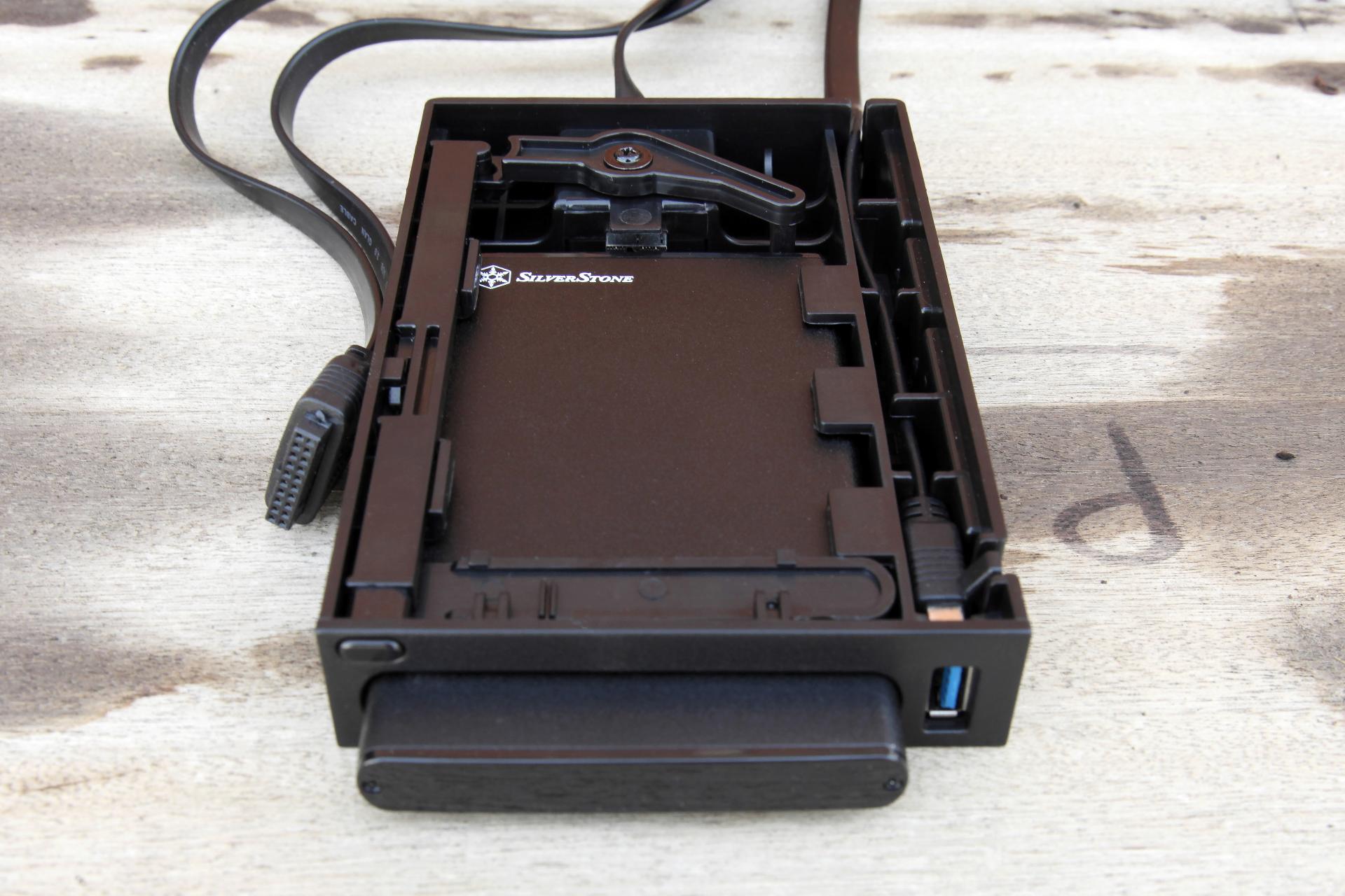

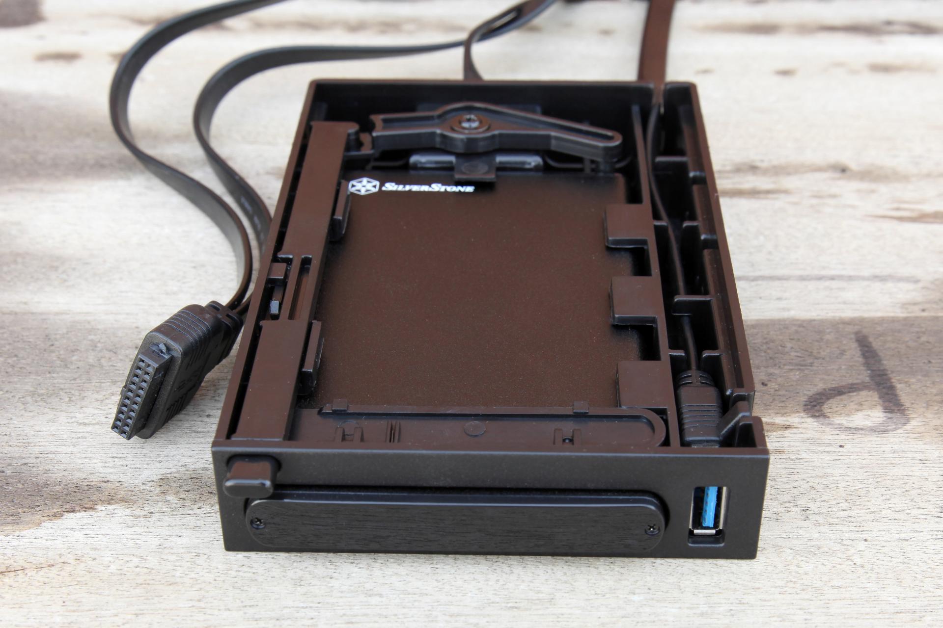

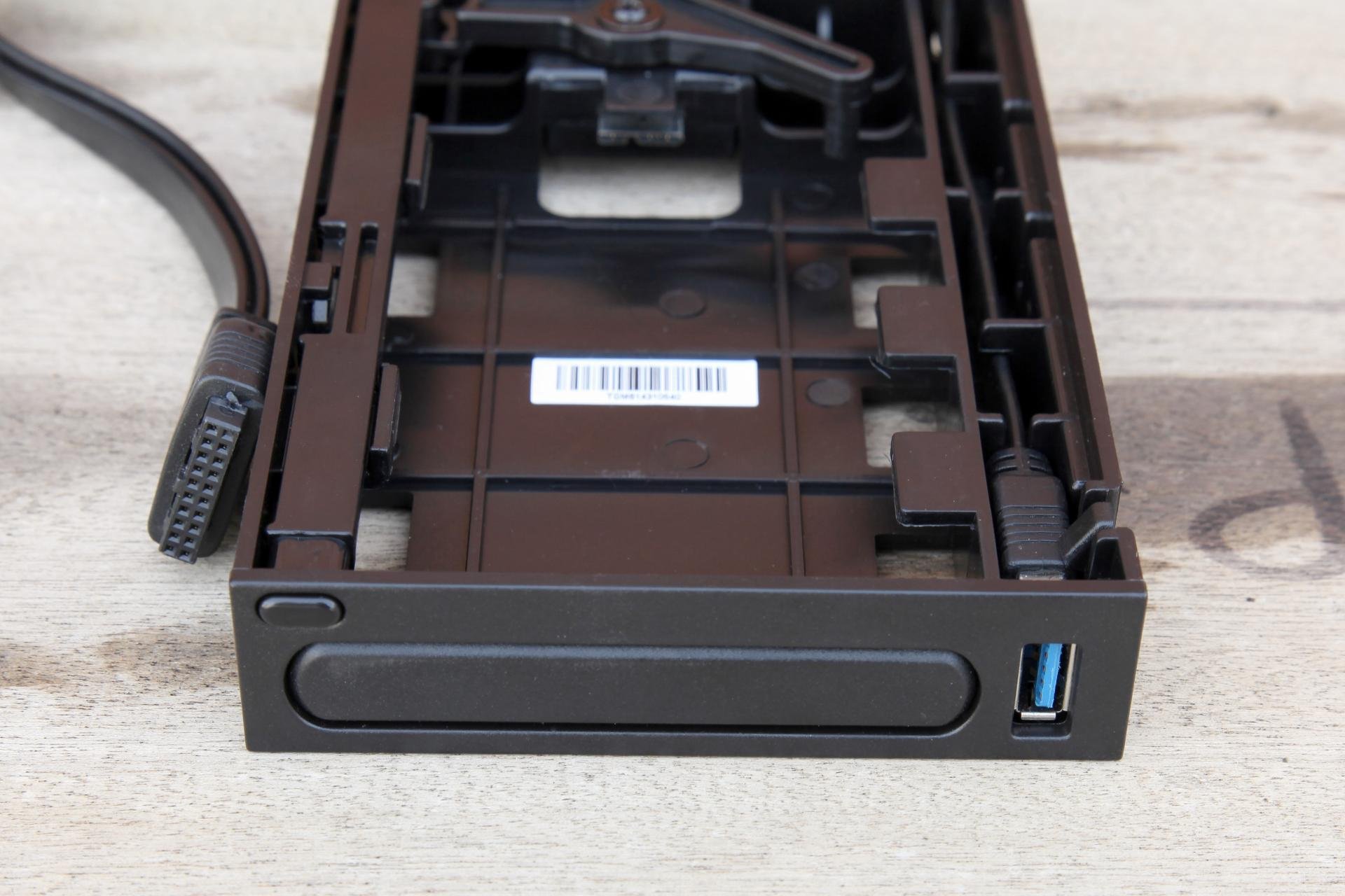

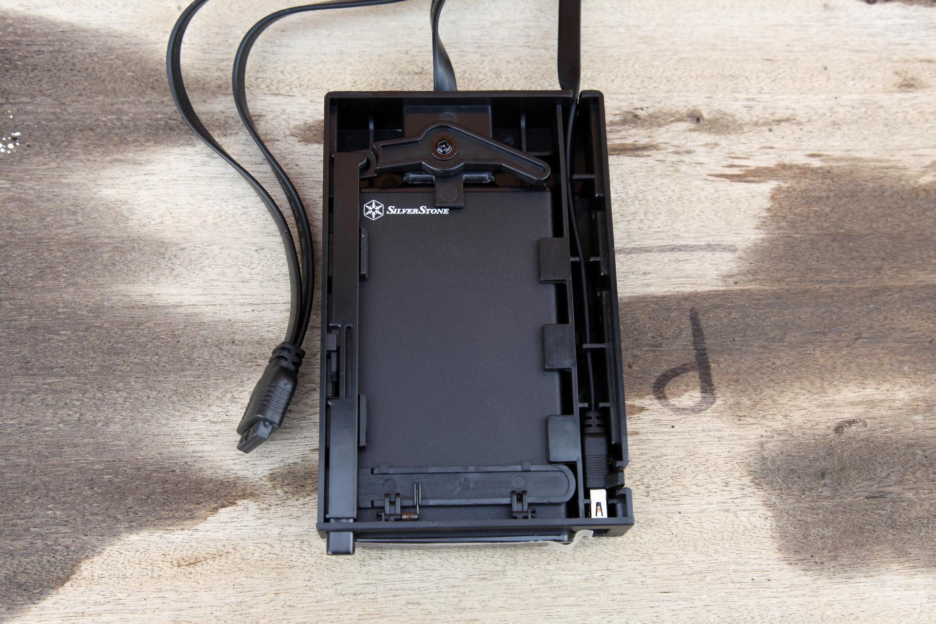

    Όπως βλέπετε, η σύνδεση του docking station στον εσωτερικό του υπολογιστή σας γίνεται με ένα εσωτερικό βύσμα USB 3.0. Συνεπώς για τη χρήση της Silverstone MS06 συνιστάται να έχετε κάποια σχετικά πρόσφατη μητρική που να διαθέτει τέτοια υποδοχή. Ως γνωστόν η υποδοχή αυτή αποδίδει δύο βύσματα USB 3.0. Έτσι, η Silverstone μη ούσα σπάταλη, χρησιμοποιεί το ένα για τη διασύνδεση του drive, ενώ το άλλο το βγάζει στην πρόσοψη του docking station. Ωραία λύση και έξυπνη.
    Η πρόσοψη του docking station ολοκληρώνεται από ένα πλήκτρο eject που αν το πατήσετε...
    IMG 1633
    IMG 1635

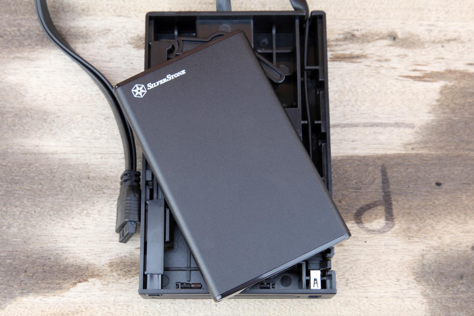

    ...εξέρχεται η θήκη του drive αρκετά για να την πιάσετε και να την τραβήξετε με το χέρι. Με την έξοδο της θήκης, ένα ελατήριο σπρώχνει ένα πορτάκι το οποίο κλείνει όμορφα το docking station ενώ στο χέρι σας μένει η κομψότατη θήκη η οποία αποτελείται από μονοκόμματο αλουμίνιο με πλαστικά καπάκια εμπρός και πίσω.
    IMG 1636
    IMG 1637
    Το σύνολο εκπέμπει ποιότητα υλικών και κατασκευής ενώ η εφαρμογή της θήκης στο docking station είναι άψογη.

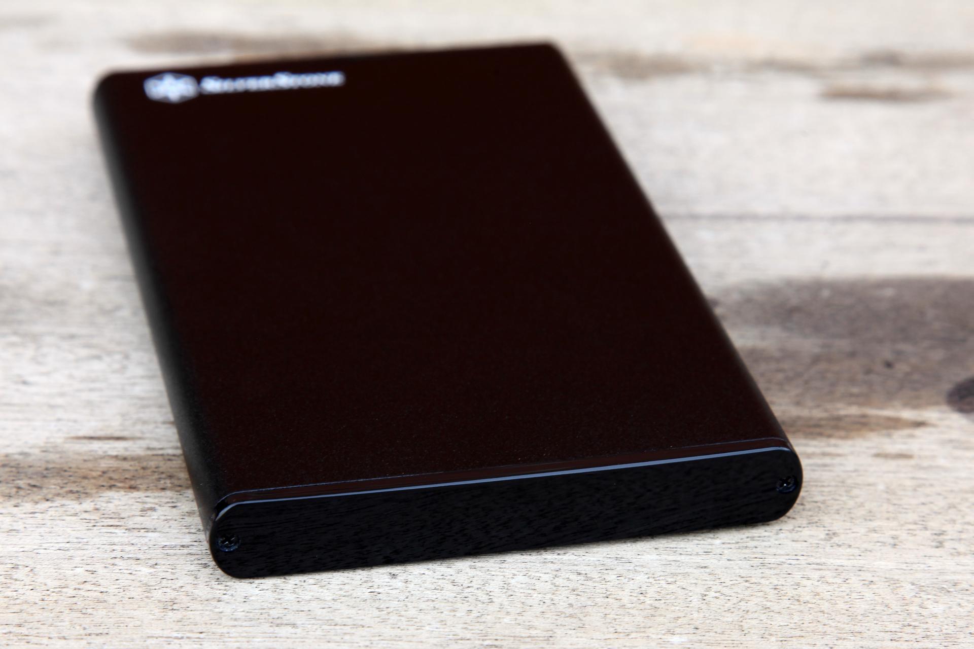

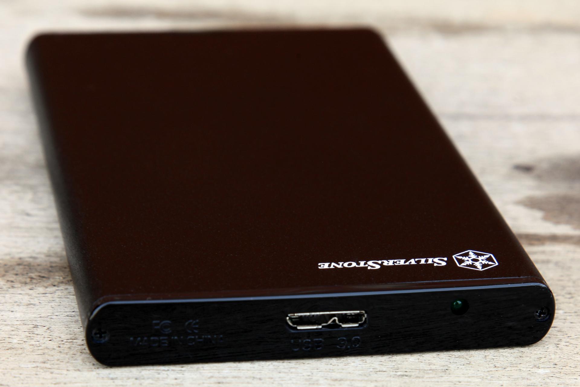

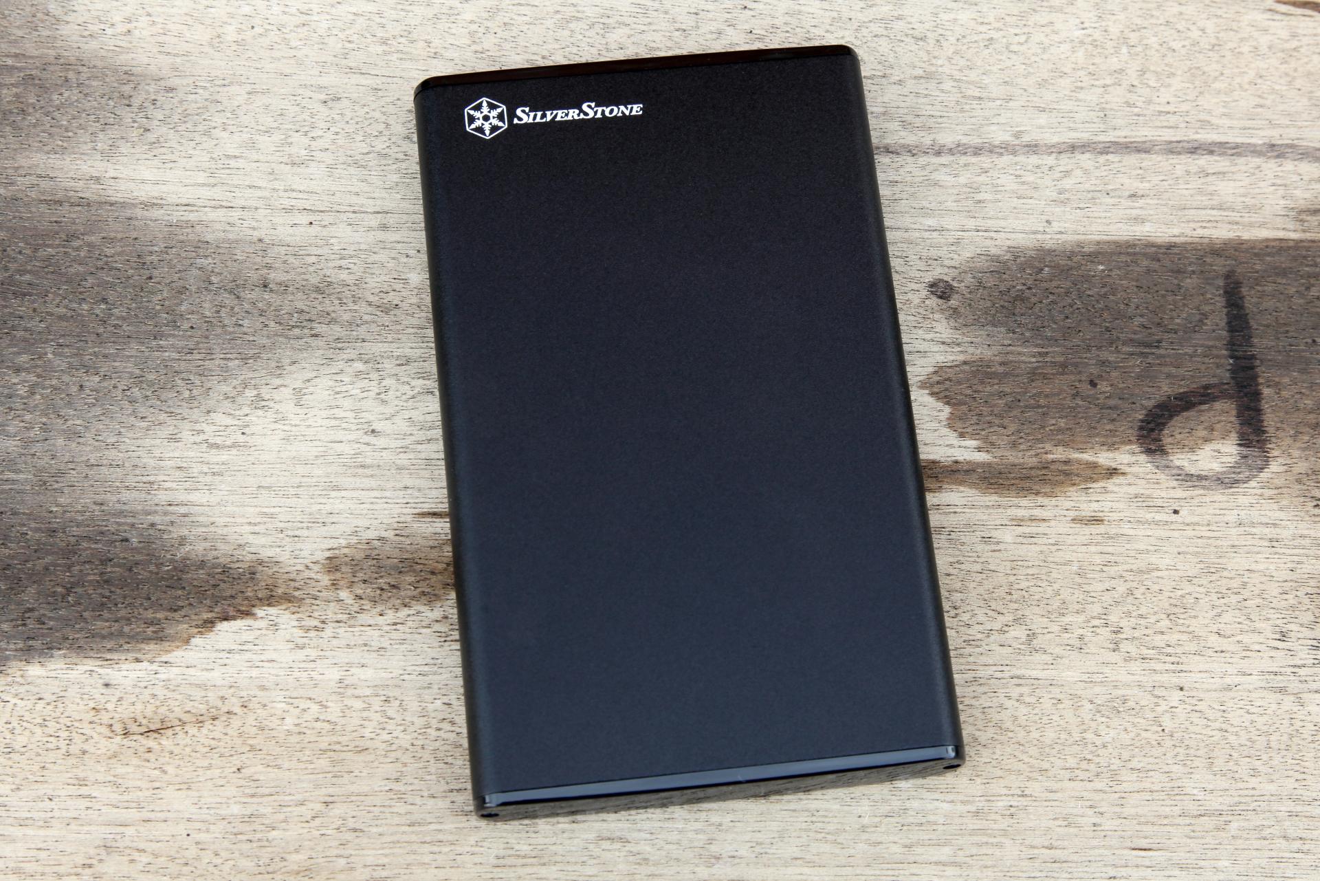

    Η ίδια η θήκη έχει ποιοτική ματ βαφή ενώ τα πλαστικά καπάκια, ειδικά το μπροστινό είναι λεία και γυαλιστερά. Tο μπροστινό πλαστικό φέρει μόνο τις δύο μικρές βίδες που το συγκρατούν, ενώ το πίσω φέρει επιπλέον και την υποδοχή Micro-USB 3.0 και το LED λειτουργίας του drive. Καθώς το LED βρίσκεται πίσω και το docking station δε φέρει κάποιο ενδεικτικό LED, είναι αυτονόητο ότι δεν υπάρχει ένδειξη λειτουργίας του drive όσο η θήκη είναι κουμπωμένη στο docking station, ενώ όταν είναι ελεύθερη και συνδεδεμένη σε κάποιον υπολογιστή απ' ευθείας με καλώδιο, τότε υπάρχει το προαναφερθέν LED, το οποίο, κλασικά, είναι πράσινο.
    Θα προτιμούσαμε μια υλοποίηση με το LED στο εμπρός μέρος της θήκης, για να είναι ορατό και όταν αυτή βρίσκεται συνδεδεμένη στο docking station και σίγουρα ένα λευκό ή έστω μπλε LED, αλλά η υλοποίηση που προτείνουμε θα είχε και κάποιες κατασκευαστικές δυσκολίες, όχι αξεπέραστες, αλλά που θα αύξαναν το κόστος παραγωγής και συνεπώς την τιμή.

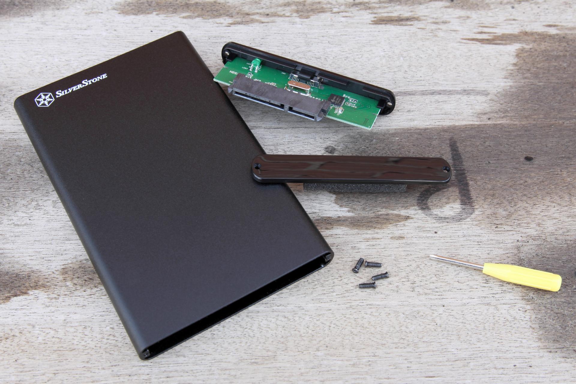

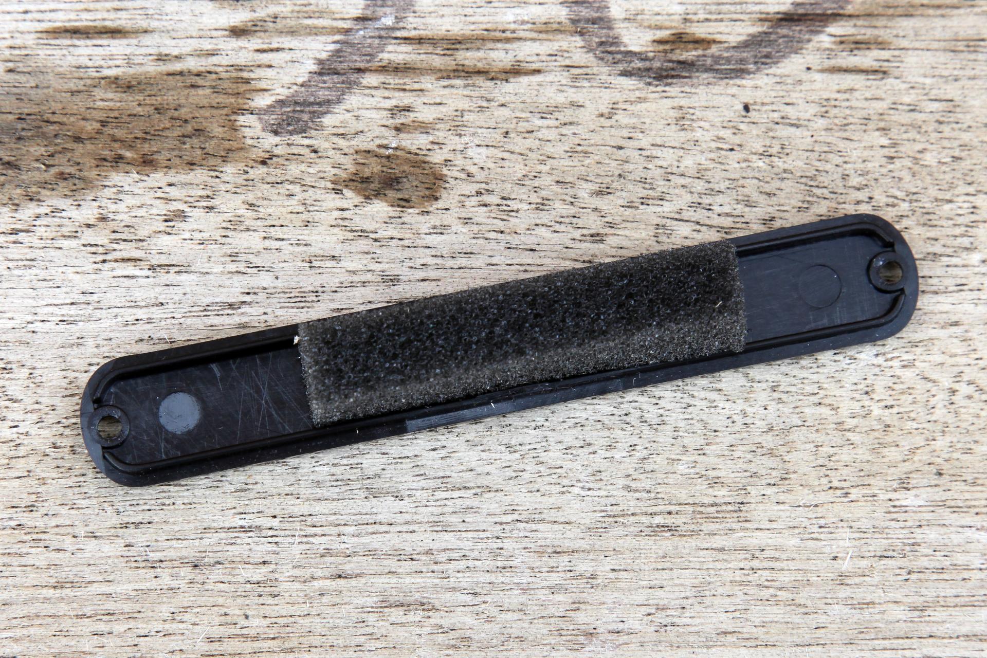

    Αφαιρώντας τις τέσσερις μικρές βιδούλες με το παρεχόμενο κατσαβιδάκι αφαιρούνται και τα 2 πλαστικά από τις άκρες της αλουμινένιας θήκης. Το εμπρός είναι απλό και φέρει στο εσωτερικό του μαλακό αφρολέξ για να σφηνώνει το drive και να μην κουνιέται ή χτυπιέται μέσα στη θήκη. Το πίσω φέρει όλο το κύκλωμα της συσκευής.
    IMG 1643
    IMG 1644

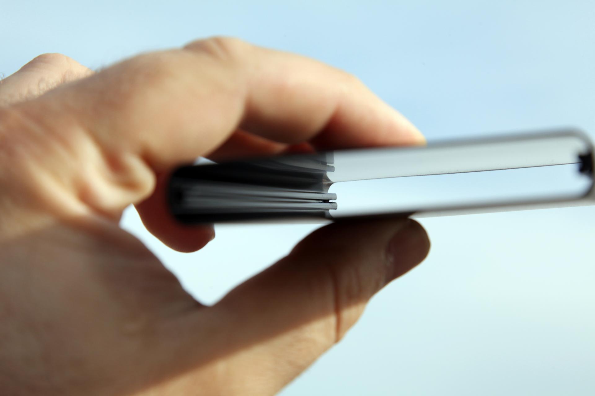

    Η αλουμινένια θήκη είναι όπως σας είπαμε μονοκόμματη και φέρει στα δύο πλάγια του εσωτερικού της από δύο ραβδώσεις που αφ' ενός συγκρατούν από τα πλάγια το drive και αφ' ετέρου σχηματίζουν μεταξύ τους και στα άκρα τους τα πάσα στα οποία βιδώνουν οι τέσσερις μικρές βίδες.
    Το κύκλωμα συγκρατείται στο πίσω πλαστικό με δύο πλαστικούς οδηγούς στα άκρα του και ένα πλαστικό γατζάκι στη μέση που πιάνει πάνω στην υποδοχή Micro-USB 3.0.

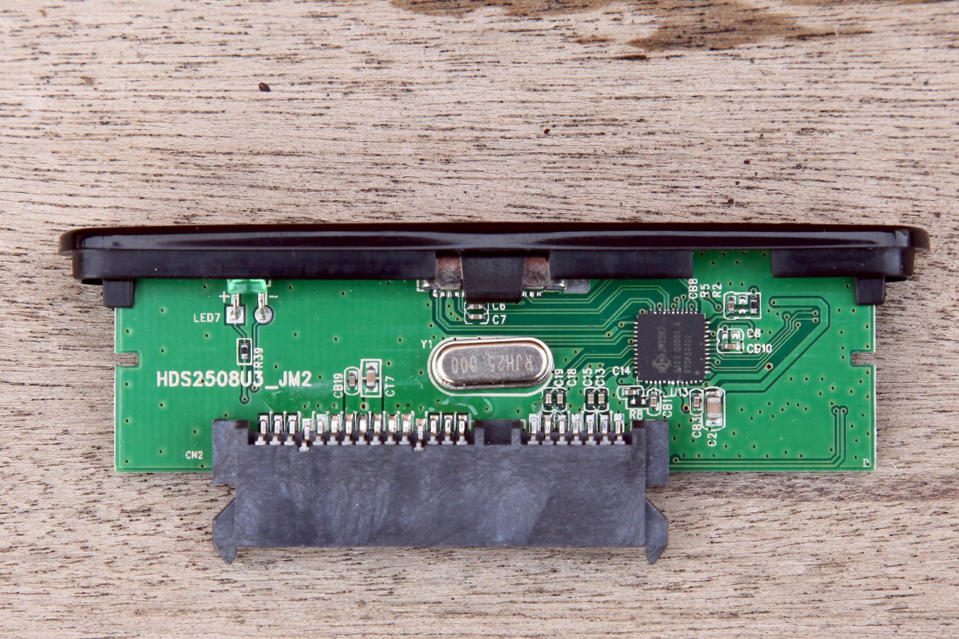

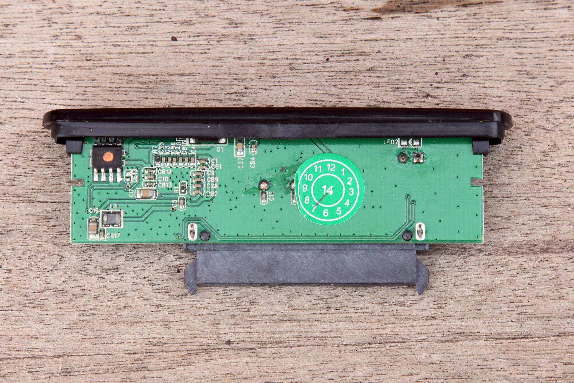

    Το κύκλωμα είναι απλό, επαρκώς ποιοτικό και...
    IMG 1654
    IMG 1650
    ...βασίζεται στον ελεγκτή της JMicron, JMS567. Πρόκειται για έναν ελεγκτή USB 3.0 to SATA 6Gb/s ο οποίος είναι φυσικά συμβατός και με USB 2.0 καθώς και SATA 3Gb/s και για τον οποίον μπορείτε να βρείτε περισσότερες πληροφορίες εδώ.
    Το εσωτερικό βύσμα που φέρει το κύκλωμα εφαρμόζει απ' ευθείας πάνω σε οποιοδήποτε SATA drive 2,5" παρέχοντας σύνδεση για μεταφορά δεδομένων και τροφοδοσία ταυτόχρονα.
